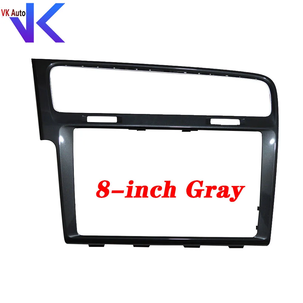

Daar zit een navigatiesysteem in, een Discover Media (mib1).
De kaart is verouderd en ik heb via volkswagen een downloadlink naar de nieuwe kaart.
Ik durf alleen niet zo goed de originele SD kaart te overschrijven. Is dit paniek om niks en kan ik dat gewoon doen?
Of sowieso beter een nieuw kaartje kopen en het daarop zetten?
Is er een kans dat het bijwerken misgaat? En wat dan?
Ik heb het voor elkaar gekregen om mijn SD kaart “kapot” te krijgen bij het updaten naar de recentste kaarten. Zelfs het terug zetten van de vorige versie was niet meer mogelijk. Gelukkig hebben ze onder garantie het vervangen door een nieuwe exemplaar.
Probleem is dat je niet bij de Action/Bol oid even een grotere/snellere/betrouwbarer SD kaart kan kopen. Er wordt eea gedaan met de MBR en CIDs waardoor het beschermd is.
PS: wel even je nick wijzigen OPC klinkt Opels ;)
  • giovanni2903
  • Registratie: Juni 2015
  • Laatst online: 22:19
Audi-Arjan schreef op maandag 28 februari 2022 @ 10:47:
Wifi is helaas geen optie op mijn radio.
Voor wat ik kan zien/ontdekken heb ik een MIB1 model.
Maar bedankt voor je info. Ik ben weer wat wijzer.
Voor mijn gemoedsrust ga ik op zoek naar een groter VW SD kaartje en zet daar de update op.
De laatste update pas namelijk niet op mijn 8GB kaartje.
de mib1 media leest steeds de kaartset bij starten van het mib systeem. de paar uur waar jij het over hebt is bij discover pro, die kopiert namelijk vanaf de sdkaart de kaarten naar zijn interne harde schijf. je kunt het best een 32gb kaartje bij de dealer vragen en daar de laatste kaarten op zetten. helaas zijn ze dit jaar gestopt met updaten en je zult dus geen 2022 kaarten ontvangen op je mib1 media
heb even gekeken en ik krijg de laatste versie wel op mijn 8gb vw kaartje 8)7
je kunt ook bepaalde landen verwijderen waarvan je weet dat je er toch nooit gaat komen, dan past het sowieso op je 8gb kaartje:
markets - eu - map - mapregions - de 3 bestanden per land verwijderen waarvan je weet dat je ze niet nodig gaat hebben
[ Voor 16% gewijzigd door giovanni2903 op 28-02-2022 14:56 ]

Mijn omlijsting en de rest van het decor is brushed alu (denk ik). Hoe is dat op te lossen?
Ik zie op internet wel frames maar die zijn altijd (glans) zwart.
  • giovanni2903
Audi-Arjan schreef op woensdag 2 maart 2022 @ 17:17:
Ik hem mn geupdate sd kaartje binnen en dat werkt. Voorsorterend op het bericht dat de media mib1 geen updates meer gaat krijgen ben ik eens gaan kijken naar de mib2 variant.
Alleen is de vormfactor anders dan mijn media mib1.
ze zijn er ook in het "grijs"
https://ae01.alicdn.com/k...47eaaf63fd5846b36f3a2.jpg
jij hebt zeker dit interieur? want in die kleur kan je geen lijsten kopen voor die mib2 systemen nee..

Deze heb ik idd. Incl de deurstrips. En de voorste hebben de lichtstrip erin. Dus die moeten blijven.
  • giovanni2903
denk dat je geen andere keus hebt dan grijs te nemen. anders moet je je hele interieur gaan veranderen wat niet goedkoop is. gte heeft een patroontje in het interieur en daar is ook geen lijst van, dus daar moet je ook maar genoegen nemen met gewoon zwart/grijs..
