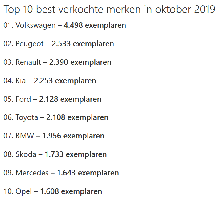

  • GerCor
  • Laatst online: 14:23
GerCor
Zonder dallen geen pieken
MLLL schreef op maandag 4 november 2019 @ 22:12:
Ach zo blijf je wel in iets rijden wat je niet op elke straathoek ziet, de T-Roc en Cross staan ook alweer hoog op de leaselijstjes als ik zo op straat kijk van de gemiddelde loonslaaf waarbij ze kunnen kiezen uit Volkswagen, Volkswagen en Volkswagen. :P :9 :*) _/-\o_
Liever zij dan ik.
Afbeeldingslocatie: https://tweakers.net/ext/f/opDiDbz9BTOhwntECMIWeH3r/full.png

GerCor schreef op dinsdag 5 november 2019 @ 17:00:
Ik ook niet. Ik ben geen Nederlandse Lexus/Toyota dealer.
Dus ik mag er van uit gaan dat je VW-dealer bent omdat je de nederlandse verkoopcijfers laat zien?

  • GerCor
GerCor
MLLL schreef op dinsdag 5 november 2019 @ 17:03:
Het staat je vrij waar jij van uit wilt gaan. Maar ik heb gewoon in de zoekbalk van mijn browser ingetikt: 'autoverkopen oktober.'
