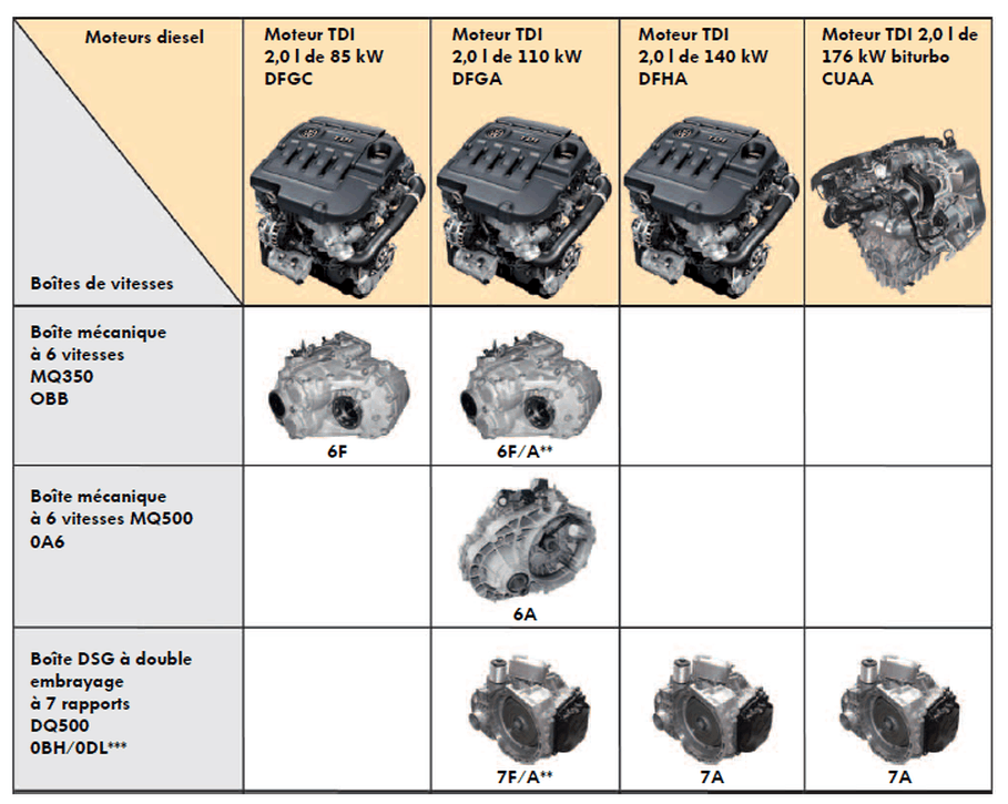

Golf 7 (&7.5) MY2013 (2012) => MY2020 (2019)
Afbeeldingslocatie: https://tweakers.net/i/30_rkYLq3S2_GZZSHywY_bLnCao=/x800/filters:strip_exif()/f/image/MM5sTodQ5fqOTLWSgOBDPo3W.png?f=fotoalbum_large

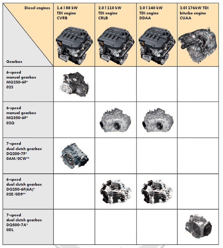

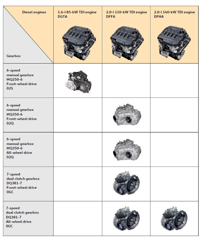

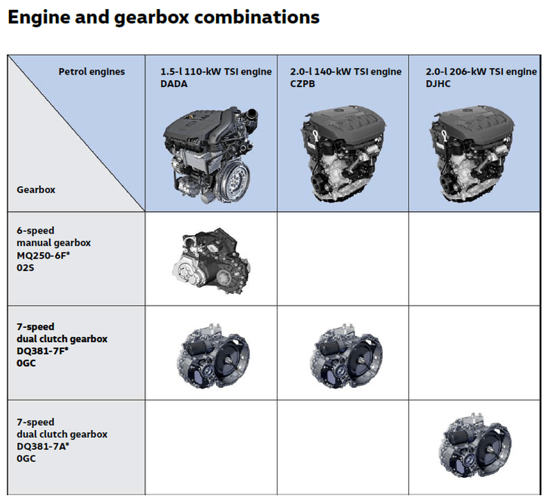

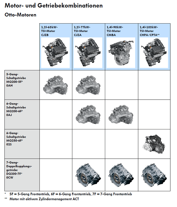

Voor de 1.0TSI en 1.5TSI kan je de versnellingsbakken quasi 1 op 1 overzetten van de 1.2TSi en 1.4TSI (voor ~quasi zelfde vermogen en koppels)
Afbeeldingslocatie: https://tweakers.net/i/ETfwADweTSKPUjEwOnGTyedPWZE=/x800/filters:strip_exif()/f/image/sWyx1c6cBbVdLVUoXDsglRCC.png?f=fotoalbum_large
Ook hier is in de loop van de jaren (2017 a 2018) is de 6 traps DQ250 02E/0D9 dan vervangen geraakt door de 7 traps DQ381-7F 0GC.
Tiguan MY2017 (2016) => ...
Afbeeldingslocatie: https://tweakers.net/i/flFVzH5R5UwlnoYa35K5psGc39Y=/full-fit-in/4000x4000/filters:no_upscale():fill(white):strip_exif()/f/image/o6aVfJGHZYOpscTSQcbVjSlU.png?f=user_large
Met dan weer de opmerking dat de 1.5TSI de 1.4TSI quasi 1 op 1 vervangt in dit overzicht.
In de loop van de jaren (2017 a 2018) is de 6 traps DQ250 02E/0D9 dan vervangen geraakt door de 7 traps DQ381-7F 0GC.
Zo ver ik weet is die overstap in de Tiguan gepaard gegaan met de stap van 1.4TSI naar 1.5TSI.
Afbeeldingslocatie: https://tweakers.net/i/rbrUie-lqchgoEolJ-GrZ_nHtjU=/full-fit-in/4000x4000/filters:no_upscale():fill(white):strip_exif()/f/image/y6vUQqxm2uQXhyqBH7aLa1jD.png?f=user_large
Touran MY2016 (2015) => ...
Afbeeldingslocatie: https://tweakers.net/i/kYW09qTINigPfeNiCOAXrhUa7a0=/full-fit-in/4000x4000/filters:no_upscale():fill(white):strip_exif()/f/image/DqMuCDrQRShhZ6REd9Pr16f5.png?f=user_large
Zelfde verhaal weer. De versies van de 1.2TSI en 1.4TSI kan je 1 op 1 vervangen door 1.0TSI en 1.5TSI wat de versnellingsbak betreft.
Afbeeldingslocatie: https://tweakers.net/i/Zp3k6cfbhQW6-qdPhnV_uFAZDuc=/full-fit-in/4000x4000/filters:no_upscale():fill(white):strip_exif()/f/image/RRlAKsj6dazgSYS8maQLHrEP.png?f=user_large
Passat MY2015 (2014) => ...
Afbeeldingslocatie: https://tweakers.net/i/1OTT7dq3RRLPD-_zrqAlzsQnqBQ=/full-fit-in/4000x4000/filters:no_upscale():fill(white):strip_exif()/f/image/jqDFeCtsCITXNpa4R2oL8duw.png?f=user_large
Zelfde verhaal weer. De versies van de 1.4TSI kan je 1 op 1 vervangen door de 1.5TSI wat de versnellingsbak betreft.
De 1.8TSI staat hier niet bij, maar dat is dezelfde setup als bij de Touran, DQ200
De 2.0TSI 140kW/190pk is DQ381, de krachtigere 2.0TSI was DQ250 en is later DQ381 geworden.
Afbeeldingslocatie: https://tweakers.net/i/zF0DyfWQnJhlouS1vtsC-N6UhCs=/x800/filters:strip_exif()/f/image/rK9INv1LLjYl78KPxdbGQYla.png?f=fotoalbum_large
