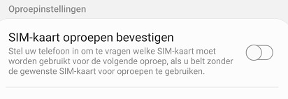

Koppel ik m'n privé toestel dan bellen ze vanuit m'n werk op het zakelijk toestel / nummer.... Heb ik m'n zakelijke toestel gekoppeld dan kan ik er donder op zeggen dat er mensen naar m'n privé nummer gaan bellen ;)
En hoe werkt dat met dual sim?
NIET!! :o :P
CarPlay gecombineerd met Dual-Sim bestaat simpelweg niet (althans nóg niet, de e-Sim is nog door geen enkele provider in NL officieel in gebruik genomen. "We" (lees: m'n werkgever) is / zijn er echter wel actief mee aan het testen inmiddels).

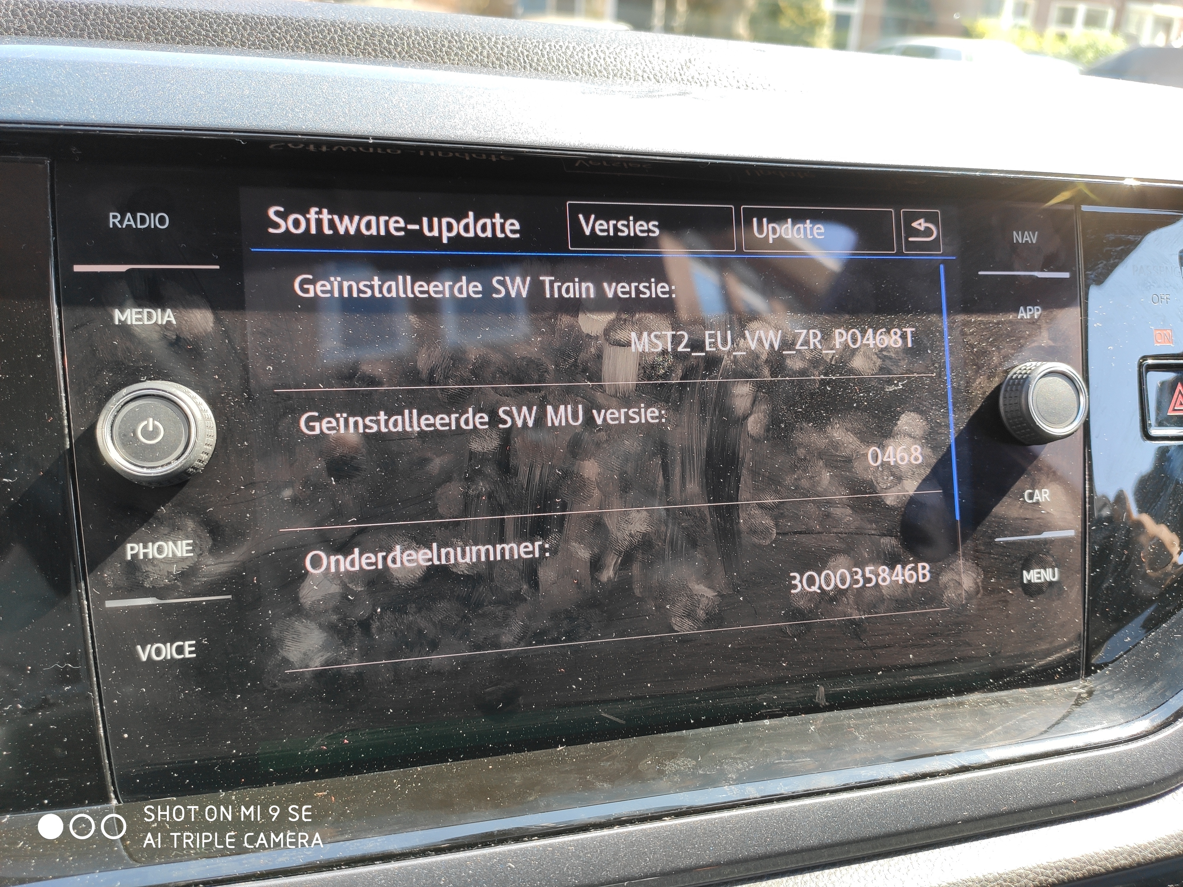

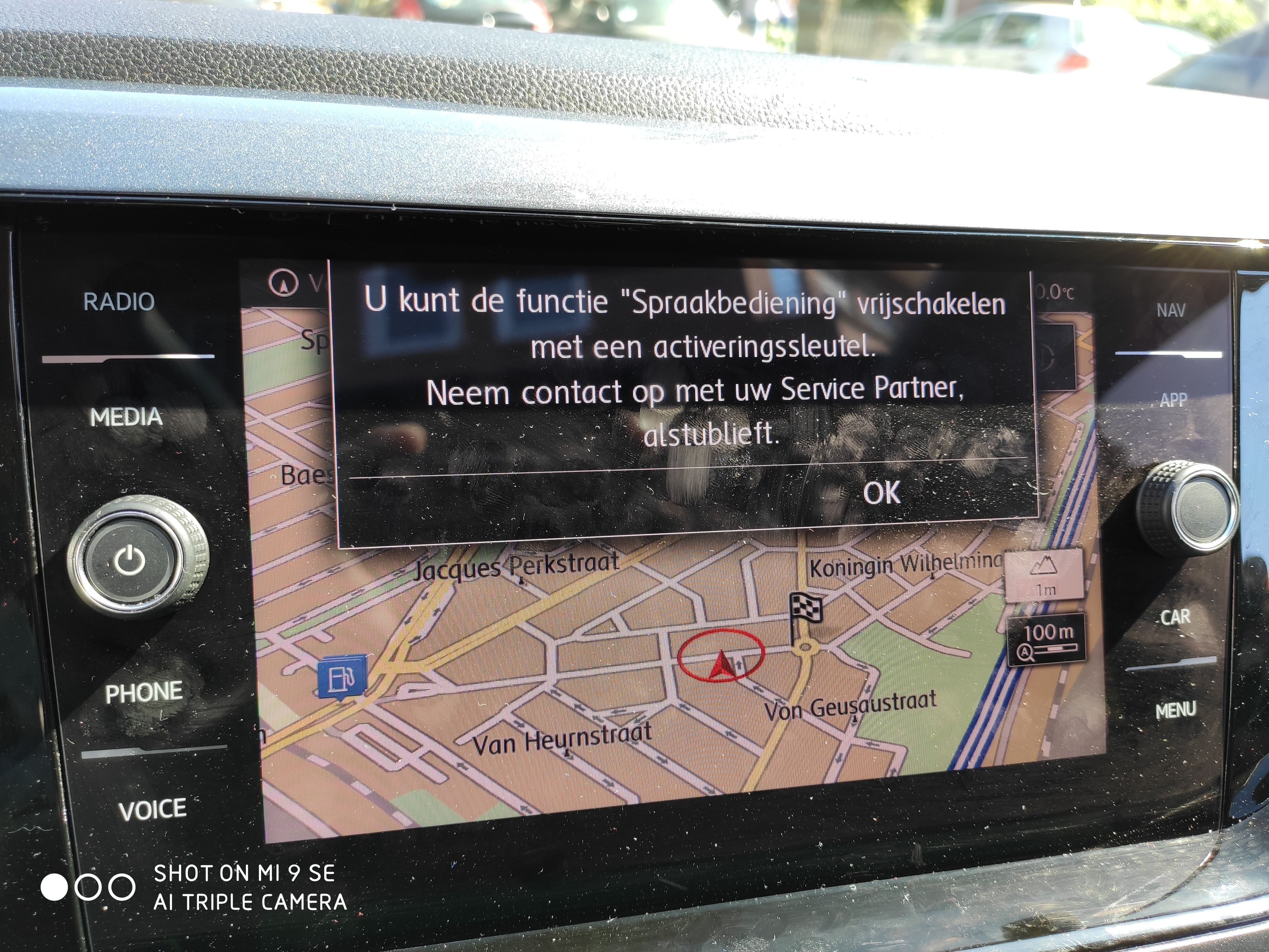

Afbeeldingslocatie: https://tweakers.net/i/Mh1jlHxjHogD4BkfHGcUnK1qIz8=/800x/filters:strip_icc():strip_exif()/f/image/SXjI9sUnxrfwmOAHnFjZBKoR.jpg?f=fotoalbum_large
Afbeeldingslocatie: https://tweakers.net/i/KZGSXX7U0m9m8P2P2_uRLczYzvc=/800x/filters:strip_icc():strip_exif()/f/image/51uf2TC51twRoWELRnEGbcVH.jpg?f=fotoalbum_large
Afbeeldingslocatie: https://tweakers.net/i/zgKIVLWzsxFpG2pXu_TNrg6FmF0=/800x/filters:strip_icc():strip_exif()/f/image/AaVLzqz1wGBaOkD2cPhmxob6.jpg?f=fotoalbum_large
Afbeeldingslocatie: https://tweakers.net/i/d6OePvSsns_BVugScjUAjrvPZ8I=/800x/filters:strip_icc():strip_exif()/f/image/W5qbdZsnLAZRk614HsrGX7dg.jpg?f=fotoalbum_large
Afbeeldingslocatie: https://tweakers.net/i/iZlf_k69yntK8fHRXSIHBLUXVMI=/800x/filters:strip_icc():strip_exif()/f/image/nVBVDZ3dI4MxhZk7drn8Ntlf.jpg?f=fotoalbum_large
Afbeeldingslocatie: https://tweakers.net/i/VagiPvoO0B-lSsRvkhrU28c0WxY=/800x/filters:strip_icc():strip_exif()/f/image/7J57n0gfnsYGjftyzLxp05oU.jpg?f=fotoalbum_large
Afbeeldingslocatie: https://tweakers.net/i/vUwtE24yWLrXHl7Jji5pgeEGYq0=/800x/filters:strip_icc():strip_exif()/f/image/3evJAMl2BcL8DTx2RU29w5Aq.jpg?f=fotoalbum_large
Afbeeldingslocatie: https://tweakers.net/i/gnxQAWdB8M4mU8htagSQsBai6lU=/800x/filters:strip_icc():strip_exif()/f/image/rG2DJ4OKbZ54y1KXVccuZKUl.jpg?f=fotoalbum_large
Afbeeldingslocatie: https://tweakers.net/i/N7sAmdOeurlnpfJjQgGgod_JOHs=/800x/filters:strip_icc():strip_exif()/f/image/IMkBVyNv23YoqMBP1ugoX0rA.jpg?f=fotoalbum_large
Afbeeldingslocatie: https://tweakers.net/i/5Z4MRMFPDd4WeBl6Hot6DZeQ_bs=/800x/filters:strip_icc():strip_exif()/f/image/tdp8VaAMuTflccn60rRP8mql.jpg?f=fotoalbum_large
  • Will_M
Will_M
Intentionally Left Blank

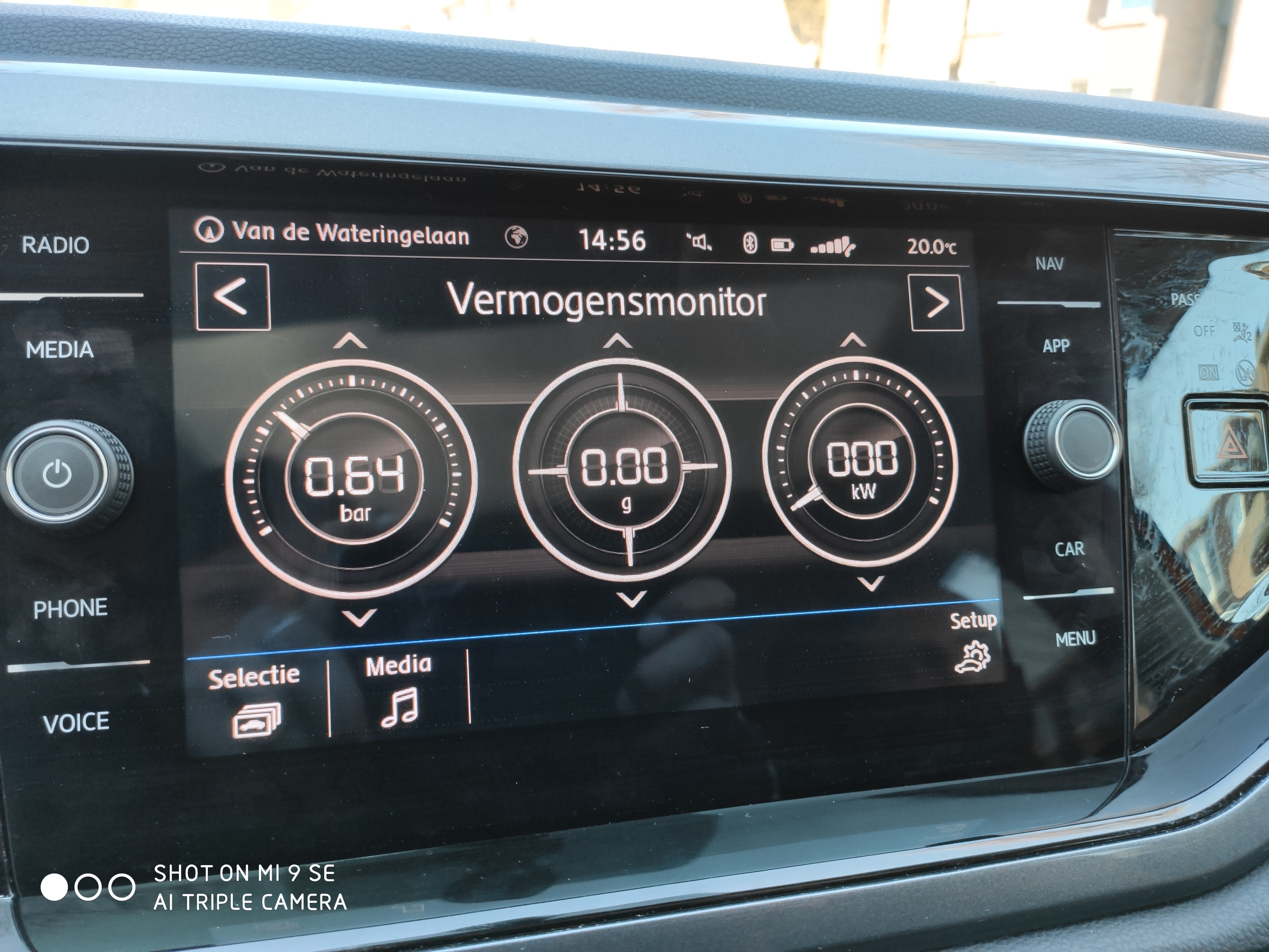

@Rainesh FF een 'Natte Lap' er over... Mag ook wel eens gebeuren, zo te zien :o
Maareh: Die 'Vermogens Monitor': Kan mijn 1.5TSi Tiguan (130PK versie) dat ook weergeven na een aanpassing? Ik heb nu zo'n mooi 'Blue Efficiency' scherm wat van alles laat zien aangaande hoe efficiënt de auto omspringt met z'n brandstof maar om nou te zeggen dat dát interessant is....

Will_M schreef op zondag 5 april 2020 @ 15:34:
Haha niet mijn auto, maar van mn schoonneefje:) keertje goede foto's maken
Ligt aan systeem. Ik ben alleen bezig geweest met PQ en ZR modellen. Delphi niet
[ Voor 13% gewijzigd door Rainesh op 05-04-2020 15:41 ]

Hier werkt het anders prima met T-mobile esim en Tele2 reguliere Sim. Enige echte nadeel is dat je niet bij zelf een nummer kiezen kan selecteren met welke sim je wilt bellen, maar indien het een contact is in je telefoonboek pakt ie wel netjes de ingestelde voorkeur sim (iPhone 11 pro-M). :+
Kun je niet selecteren op het scherm in de auto maar wel op je telefoon. Is wel een instelling op je telefoon, bedenk ik me net.

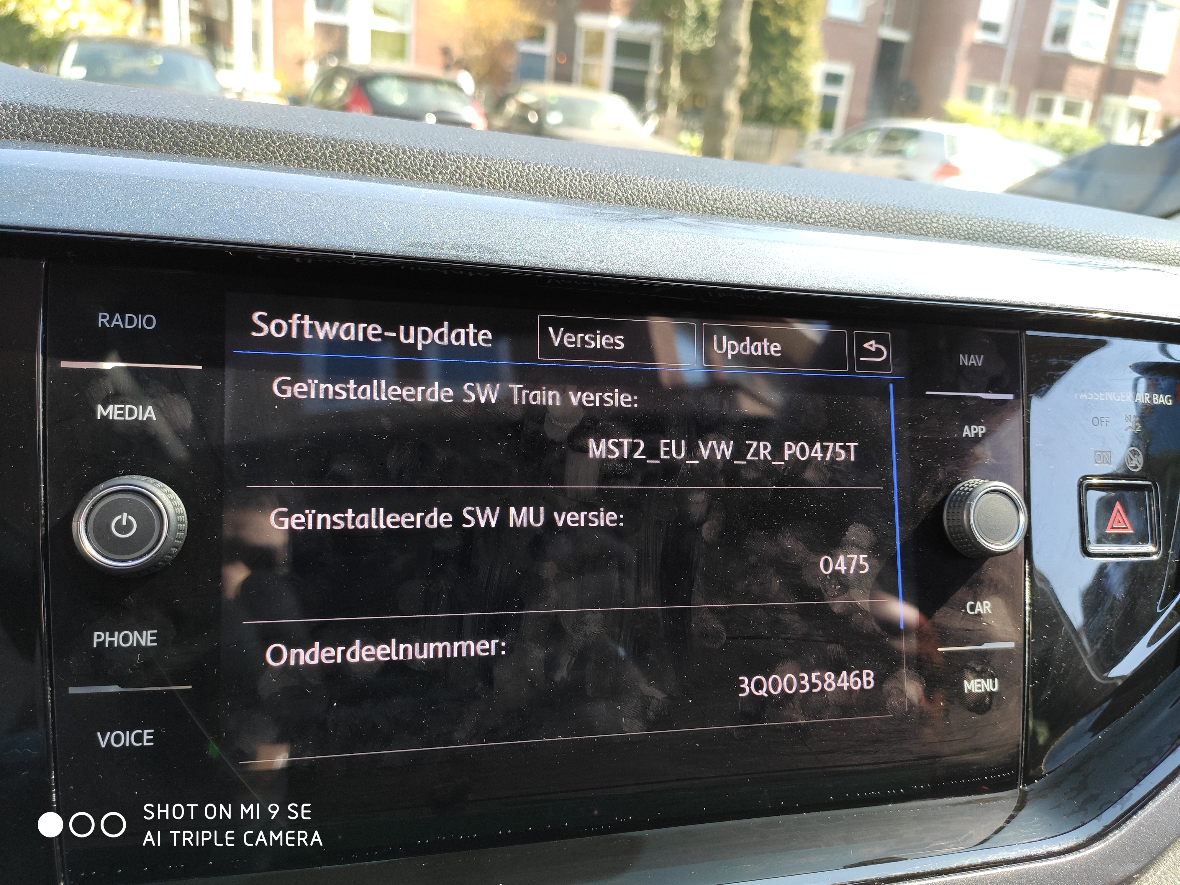

Rainesh schreef op dinsdag 7 april 2020 @ 19:16:
Welk softwareversie heb je erop? Menuknop ingedrukt houden tot je service menu ziet en dan softwareversie
Installed SW Train version: MST2_EU_VW_PQ_P0475T
Installed SW MU version: 0475
Software version: H29.319.76_STD2NavPQ_EU
Onlangs de SD kaart nog bijgewerkt met het tooltje van VW dus de maps zijn up to date in elk geval.
  • Rainesh
  • Laatst online: 04-11 08:56
Rainesh
Zorian schreef op dinsdag 7 april 2020 @ 19:29:
Versie 478 is de nieuwste. Dus gewoon even naar de dealer toe.

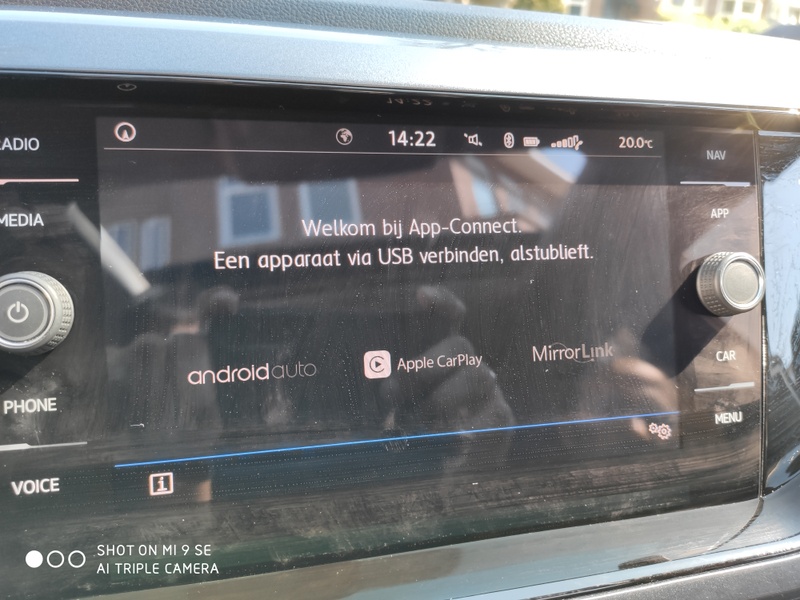

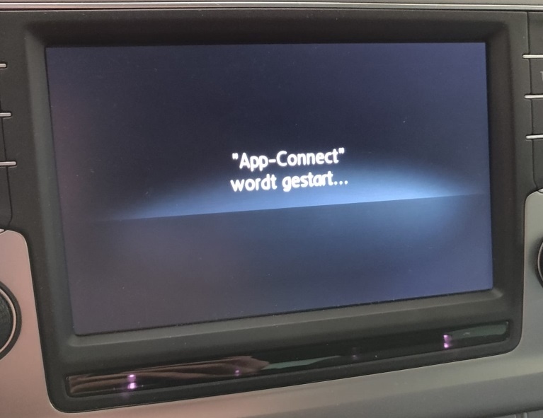

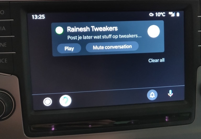

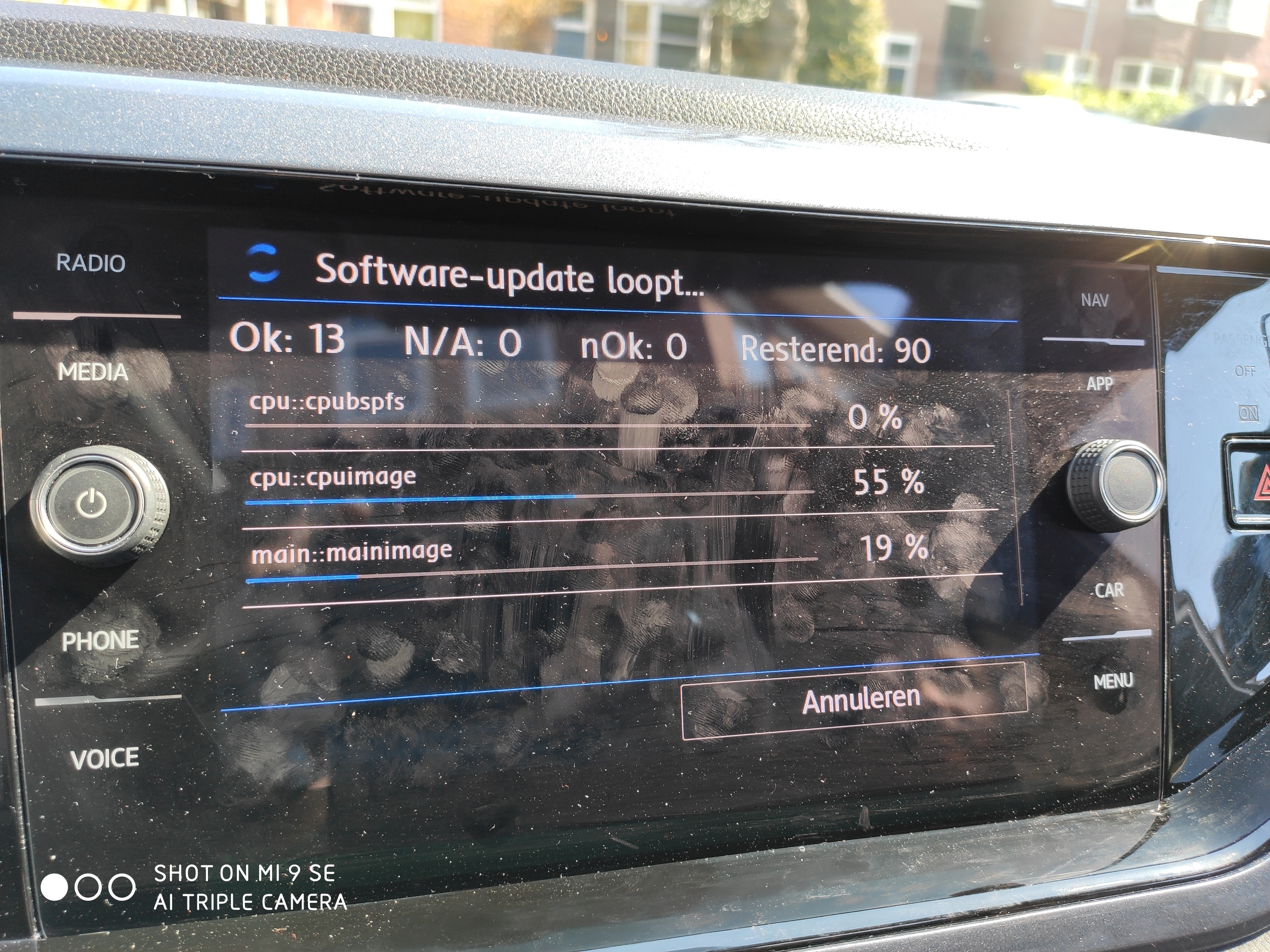

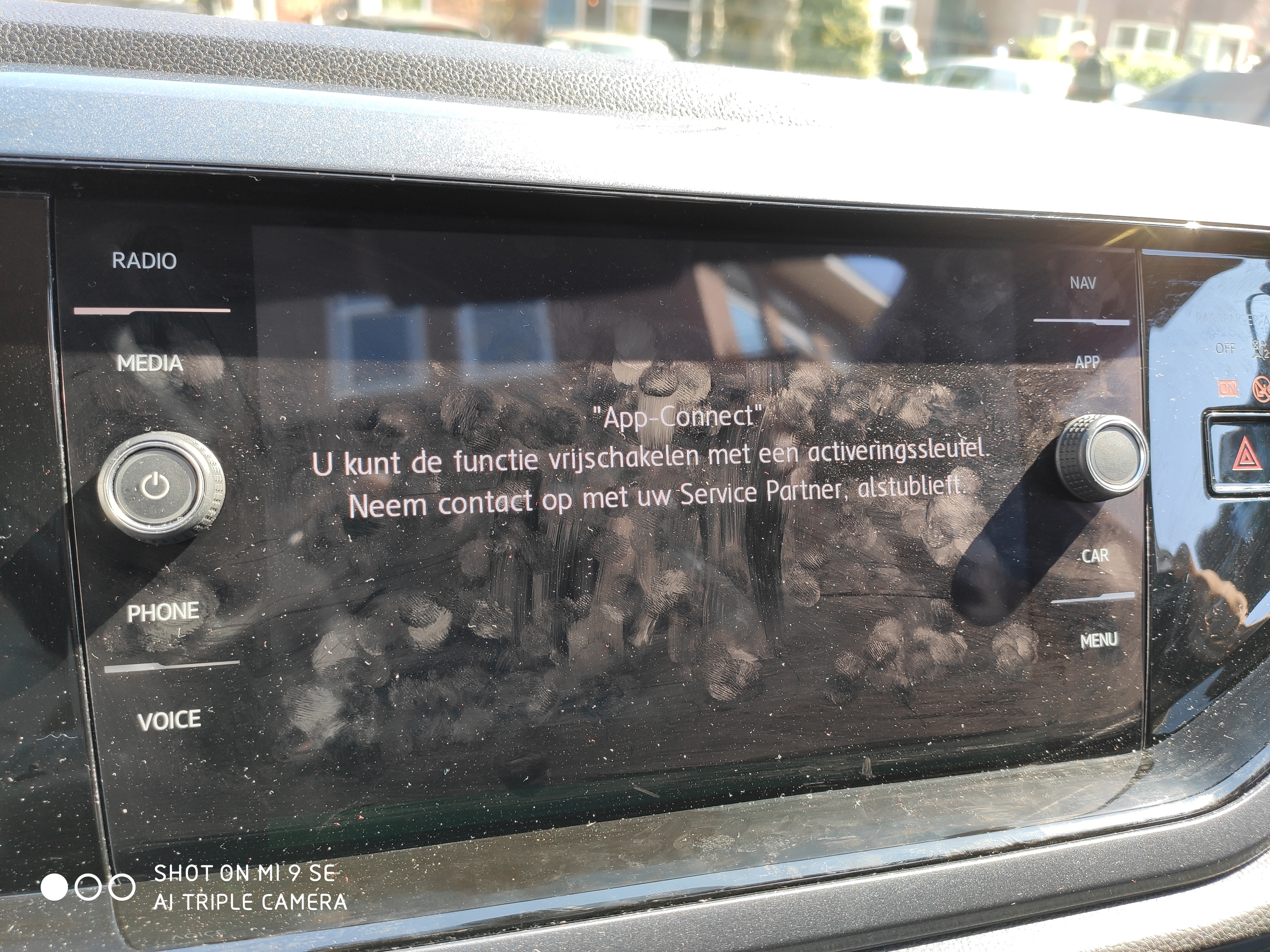

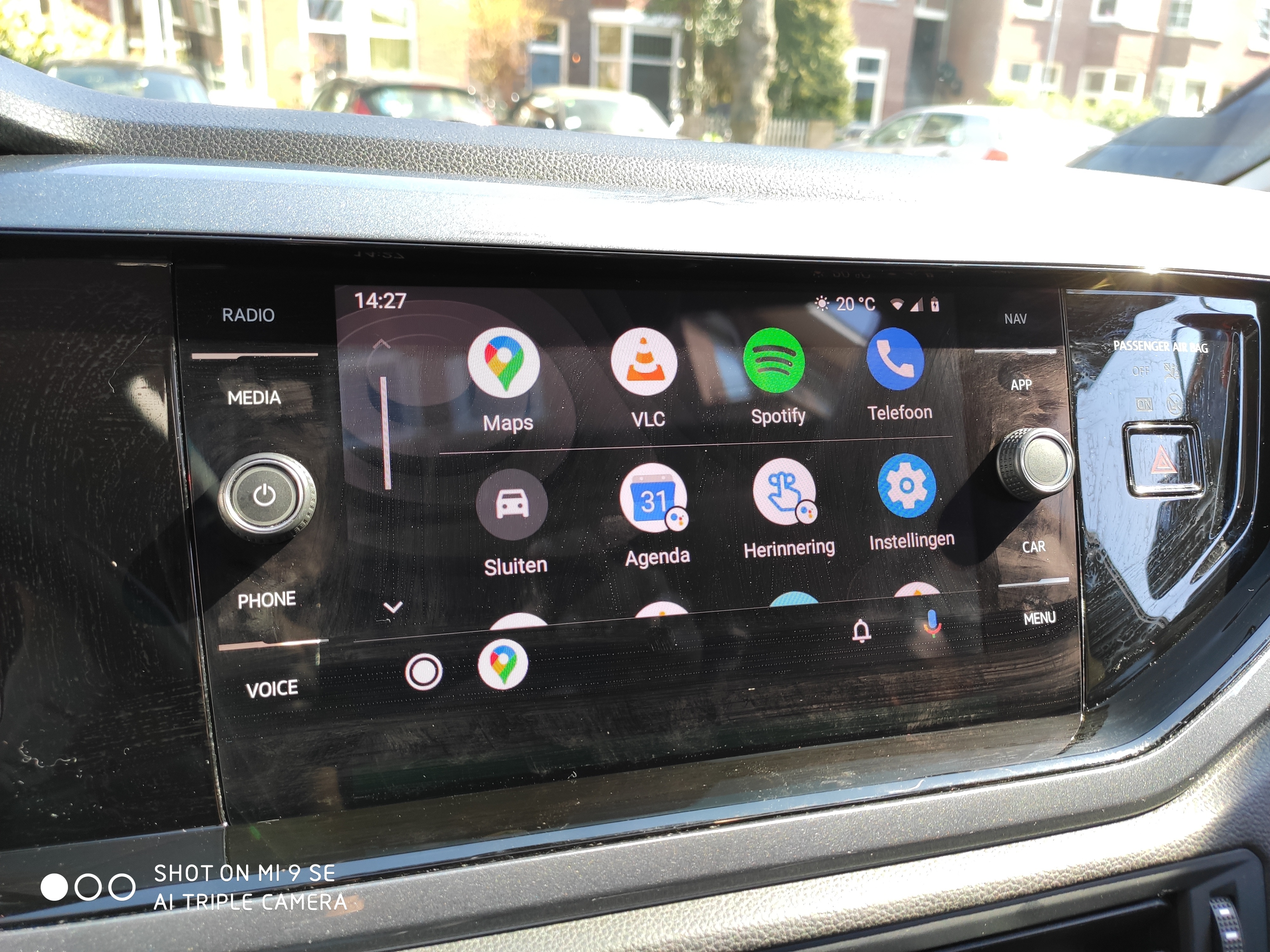

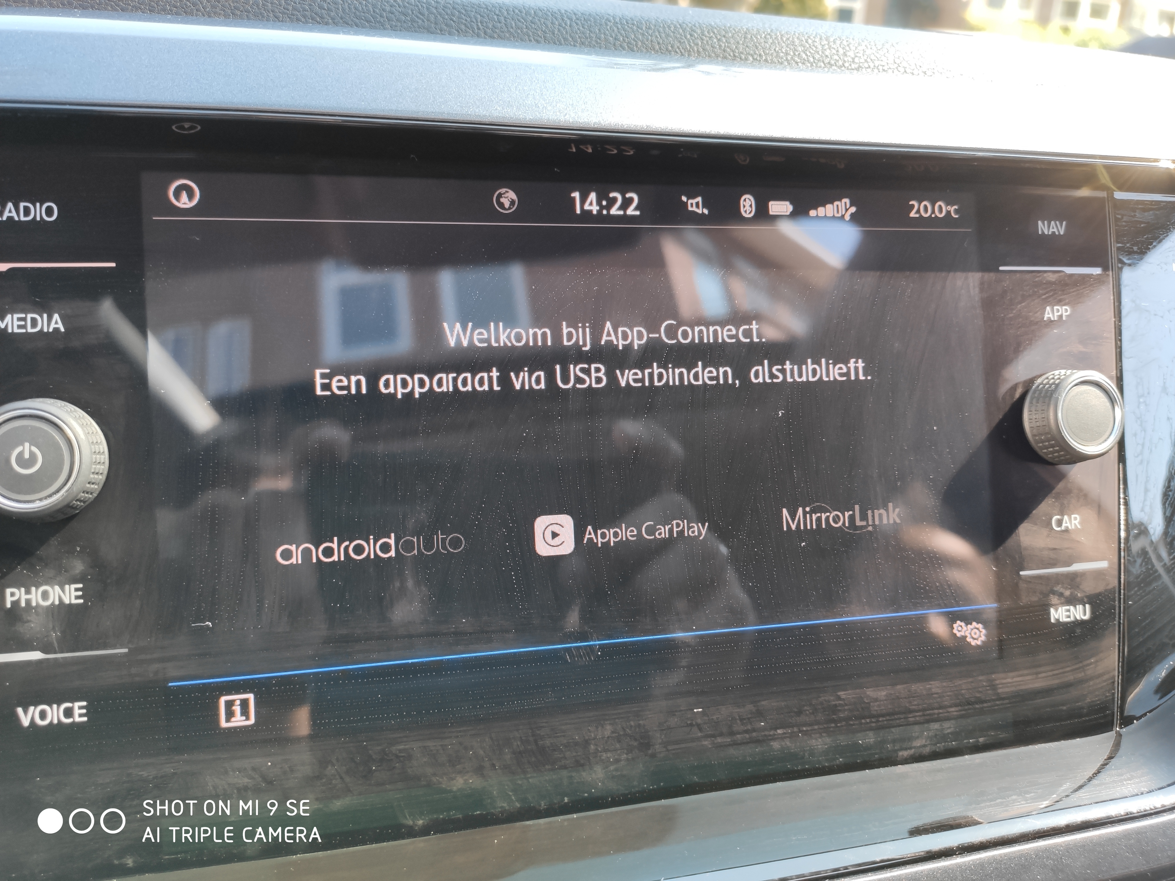

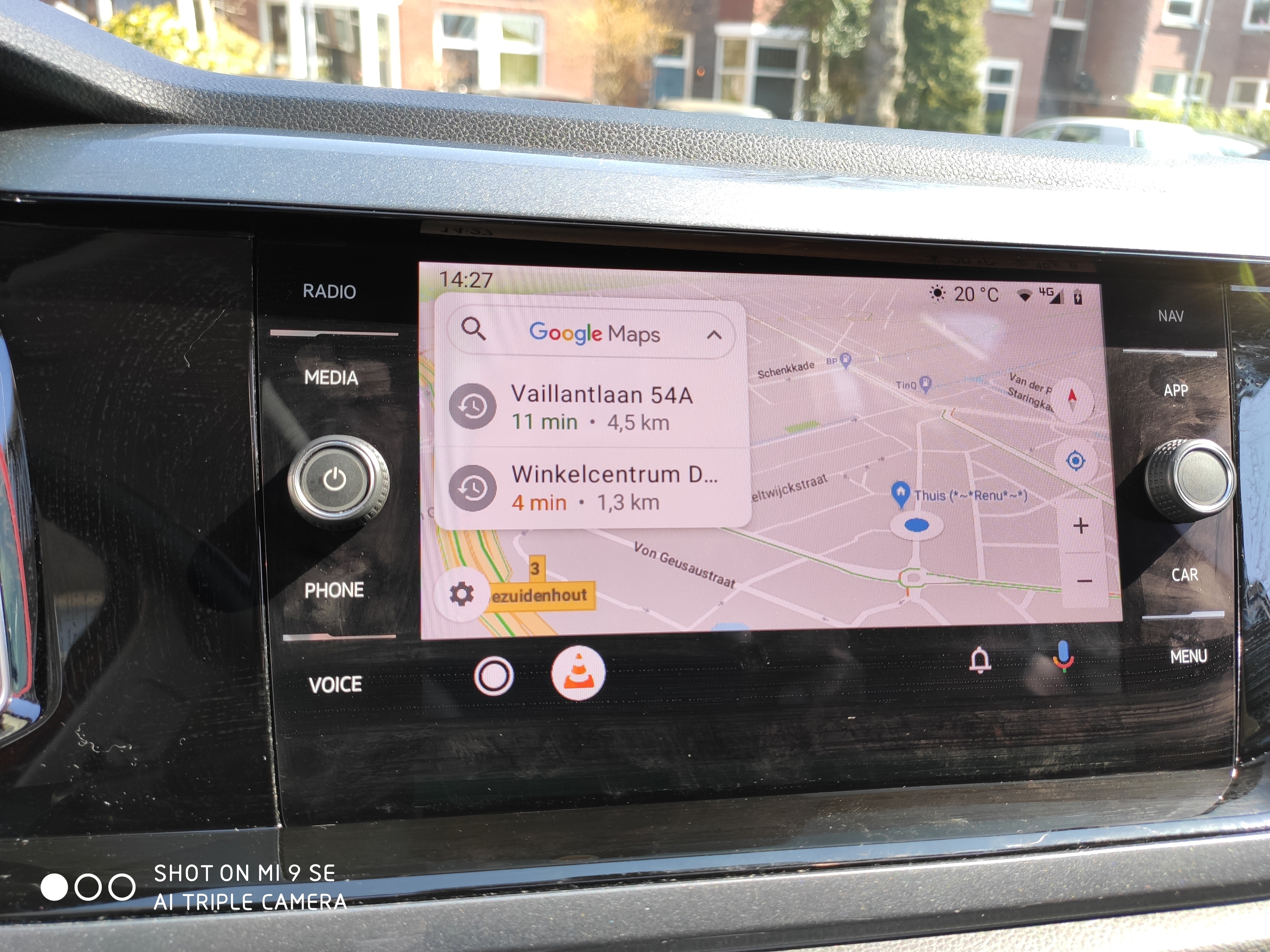

Vanmiddag met hulp van @Rainesh een update geïnstalleerd, was heel simpel en zo klaar.
Afbeeldingslocatie: https://tweakers.net/i/ED9dJgEQ5IE_PzutMZR0opIkeQI=/f/image/E2ai9lutR36BFhNmOxzgmX1C.jpg
En daarna zag ik meteen het volgende _/-\o_
Afbeeldingslocatie: https://tweakers.net/i/DkHa9oPdxBCciiMOtwMLve6zNWM=/f/image/4Bq865uGH7sHEuRnNO4euijV.jpg
Afbeeldingslocatie: https://tweakers.net/i/A4XRUoKR1N1Yt7T8nq5ah-rv6UA=/f/image/4RLiytP2f3UstKpzoxe4ucaR.jpg
Afbeeldingslocatie: https://tweakers.net/i/YLnirjKIElj-KgAed2fskVJP4Ys=/f/image/6rEd6cWXXBFxkuh9XHZEEN0P.jpg
Afbeeldingslocatie: https://tweakers.net/i/EBEP3Ri4G6TcuG0e5c90QwYKCnY=/f/image/U0To5R8vvj9P7TP4G68a7hRo.jpg
Voor mij een zeer geslaagde 2e paasdag!
En natuurlijk Rainesh bedankt!!
