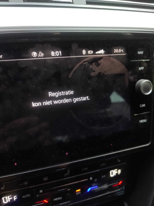

  • N!els
  • Laatst online: 20:06
Rainesh schreef op woensdag 23 juli 2025 @ 18:32:
Updaten naar 883 en dan de OTA update daarna installeren en dan moet het opgelost zijn.
Dank voor je reactie, door de vakantie had ik even geen tijd om te reageren.
Eerder heb ik van Antera de 0883 update ontvangen en geïnstalleerd. Direct daarna volgde via OTA de OUG8 update, die ik ook heb geïnstalleerd.
Het systeem is inmiddels merkbaar sneller geworden en er zijn een aantal apps bijgekomen. Helaas is het oorspronkelijke probleem echter nog niet opgelost. Er is nu wel een andere foutmelding:
Afbeeldingslocatie: https://tweakers.net/i/5TlHtTO7ZgHtijrLRnsfZzcSAww=/x800/filters:strip_icc():strip_exif()/f/image/IgzjBqD5J5neJha6L8XwaNn6.jpg?f=fotoalbum_large
Zal het systeem nog eens naar resetten naar fabrieksinstellingen, anders zal het een tripje naar de dealer worden vrees ik.
  • Rainesh
  • Laatst online: 22-09 11:18
N!els schreef op vrijdag 8 augustus 2025 @ 10:20:
Trek je zekering eruit van je Sos module voor 30min
  • N!els
Rainesh schreef op vrijdag 8 augustus 2025 @ 10:21:

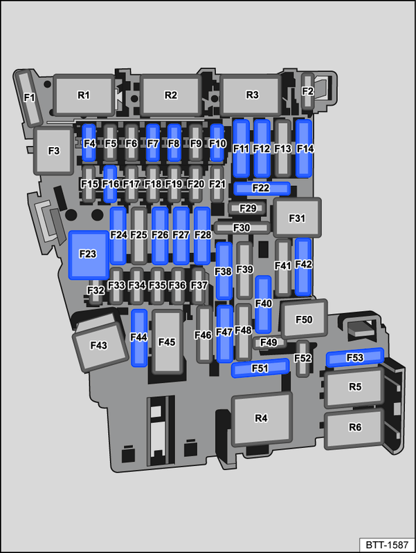

Bedankt voor de suggestie, de module wordt niet expliciet benoemd in de handleiding/zekering overzicht:
Afbeeldingslocatie: https://tweakers.net/i/_u2bZs2_20E0OwKqw2-zbqOvs0M=/x800/filters:strip_exif()/f/image/RjjujtC0ktqz2yNHnuu6KOHz.png?f=fotoalbum_large
Kun jij aangeven welk nummer het is?
Op internet las ik dat het F17 of F19 zou kunnen zijn.
  • Rainesh
N!els schreef op vrijdag 8 augustus 2025 @ 11:24:
Noodoproep heet het of emergency call. Staat expliciet erbij, is namelijk verplicht voor alle modules. Soms is het ook gekoppeld met je digitale tellerbak (zitten op zelfde zekering)

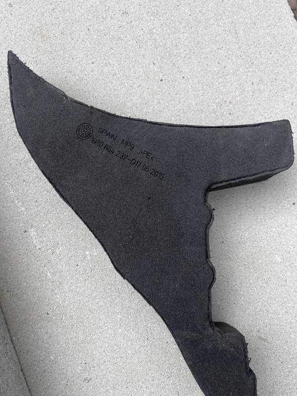

Ik was het linker voorscherm van onze 2015 polo aan het vervangen en heb met een instructie filmpje alles voor elkaar gekregen. Op enig moment. Vond ik alleen onder de as, op de grond, een stuk demping materiaal en ik kan met geen mogelijkheid vinden waar het weg komt. Iemand hier een idee? Afbeeldingslocatie: https://tweakers.net/i/R3h1i8LIyTDf30pzPY1xTGNclfE=/x800/filters:strip_icc():strip_exif()/f/image/VtjE8kmoEDStQSbjQ5dpYyFp.jpg?f=fotoalbum_large
  • procaliber
  • Registratie: Maart 2023
  • Laatst online: 15:53
Lynx schreef op woensdag 13 augustus 2025 @ 09:55:
Ik was het linker voorscherm van onze 2015 polo aan het vervangen en heb met een instructie filmpje alles voor elkaar gekregen. Op enig moment. Vond ik alleen onder de as, op de grond, een stuk demping materiaal en ik kan met geen mogelijkheid vinden waar het weg komt. Iemand hier een idee? [Afbeelding]
Bij nummer 18

Vervolgvraag van mijn post deze week. (@procaliber misachien?) Ik heb een plastic spiegel sier stuk moeten verwijderen om bij de laatste bout te komen maar krijg het niet meer terug geplaatst omdat er pluggen gebruikt worden voor eenmalig gebruik. Iemand een idee waar ik ze kan vinden? Het gaat om die wit/doorzichtige druk pluggen.
Afbeeldingslocatie: https://tweakers.net/i/9WsVMLALkNCbMZmWXabQotfbNro=/x800/filters:strip_icc():strip_exif()/f/image/k4iHgbKyuRHLL4jltZhcLkn7.jpg?f=fotoalbum_large
[ Voor 6% gewijzigd door Lynx op 14-08-2025 16:16 ]
  • procaliber
@Lynx kan je de pluggen er niet uit halen in de deur drukken en dan de kap erin drukken?

  • Lynx
  • Laatst online: 22-09 10:54
procaliber schreef op vrijdag 15 augustus 2025 @ 08:08:
Dat heb ik geprobeerd maar ik kan ze er niet in 1 stuk afhalen. 1 is inmiddels ook al wat gescheurd.

  • procaliber
Lynx schreef op vrijdag 15 augustus 2025 @ 23:22:
Artikelnummer 5Z0 853 695 heb je dan nodig

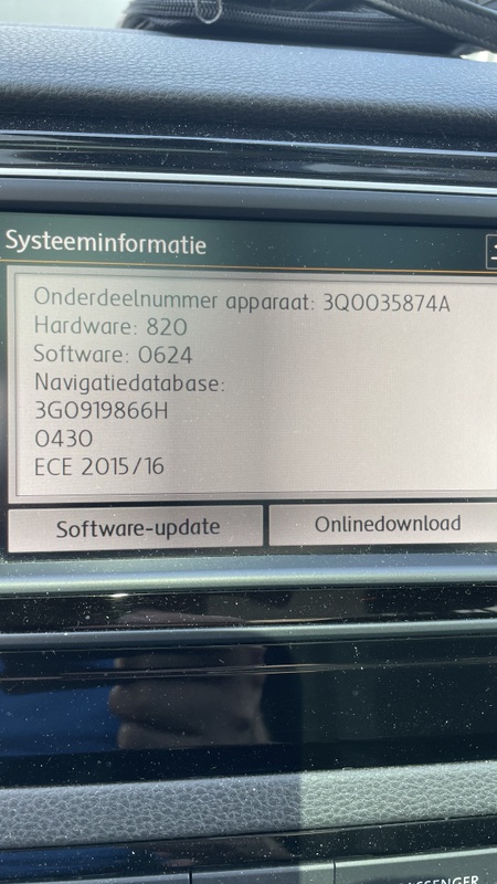

  • wsiev
  • Laatst online: 21:34

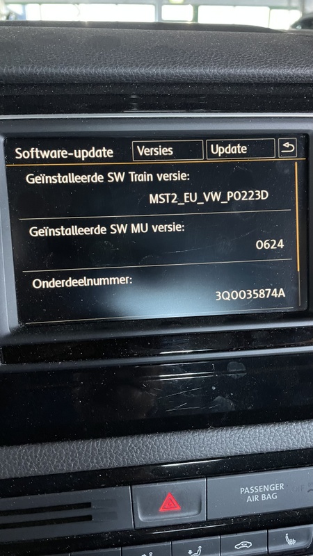

ik zie hier ea aan updates voorbijkomen voor de navi units
kan iemand mij aan een update helpen voor mijn tiguan ?
Hardware H22
Software 0306

  • JJ Le Funk
JJ Le Funk
:twk
wsiev schreef op woensdag 20 augustus 2025 @ 16:30:
Hardware H22
Software 0306
volgens mij kan dit ook OTT [over the air] geleverd worden. als je nog een trial periode beschikbaar hebt voor o.a. de navigatie, dan is dat waarschijnlijk lang genoeg voor het navi-systeem om zichzelf bij te werken.

@procaliber je hebt me zo feilloos geholpen dat ik nog een poging waag.
Er is tot twee keer toe al een plastic sierlijst van onze polo afgetrokken terwijl deze geparkeerd staat. Het gaat om een soort spoiler die links en rechts op de voorruit geplakt zitten over de naad. De linker is wederom verdwenen. Ik zal evt nog een foto toevoegen maar mogelijk is het zo al aan te geven om welk onderdeel het gaat?
Ik heb al gezocht onder allerlei titels maar kan het niet vinden. “Spoiler voorruit polo”, “afdichting voor ruit”, etc.
Ik denk dat het 6R0854327A 5AP is maar kan deze niet bij een verkoper vinden.

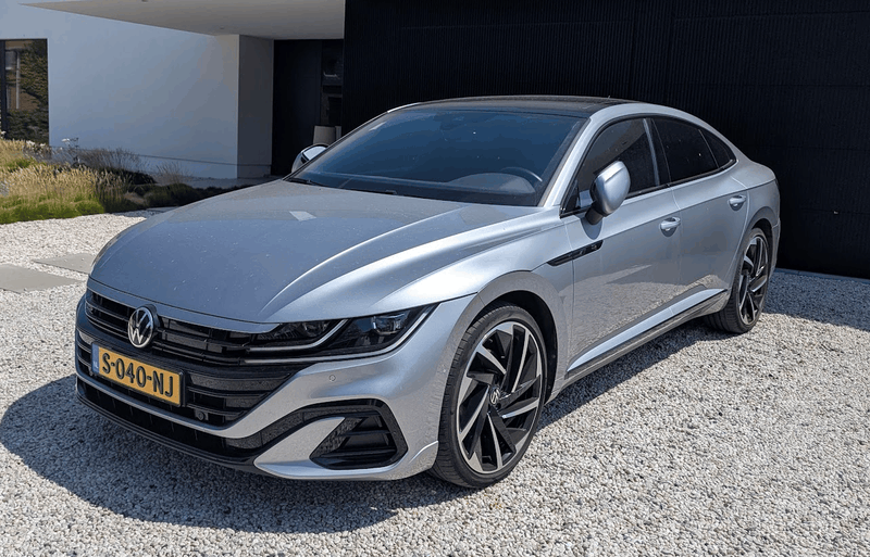

  • Wom
  • Laatst online: 01:06
Wom
Afbeeldingslocatie: https://tweakers.net/i/lGANvePoRgkU-C5OeLPIEfdlujU=/800x/filters:strip_exif()/f/image/9ZUgrAIBeTXG7wZmdy5mjPF2.png?f=fotoalbum_large
De Arteon is bij de garage voor een beurt. Vier nieuwe banden (voorbanden waren op en achter niet goed uitgelijnd en scheef afgesleten). Eigenlijk leg ik altijd Pirelli P Zero's, bij mijn vorige auto's ook gedaan, maar nu Vredestein Ultrac Pro eronder laten leggen. Scheelde toch wel wat in prijs.
Verder nog zeer tevreden van de Arteon. Probleemloze auto. Blijf het een mooi model vinden en de hybride aandrijflijn is zuinig zat. Stiekem wel eens zitten kijken naar chippen, maar iets weerhoudt mij dan toch. Zal het de leeftijd zijn? :P

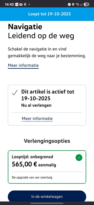

Enkele weken geleden heft mijn 2020 Passat GTE een software update gehad en sindsdien crasht de Android Auto Spotify eigenlijk direct bij opstarten. Als in, het plaatje/icoontje wordt zichtbaar, maar geen geluid. Tik je het aan "encountered an unknown problem -> OK" en daarna op het spotify app icoontje tikken en alles werkt weer.
Voornamelijk met mijn telefoon (Fairphone 4) wel met alle (app) updates, met mijn vrouw d'r Samsung niet schijnbaar.
Geen ramp, maar wel irritant -O-
Ook laatst de auto geladen bij een laadpaal. Accu (13kWh) was helemaal leeg, auto weigerde nog elektrisch te rijden.
Opgeladen, ging er maar 9,7kWh in volgens de paal. Wel de accu onderste laadgrens op 10% staan, maar dan nog, ik lijk wat te missen :?
BThGvNeOA
  • The Eagle
  • Laatst online: 23:49
The Eagle
I wear my sunglasses at night
@DropjesLover AA cache van je telefoon even verwijderen, net als die van Spotify. Helpt vaak goed :)

Ik heb een nieuwe golf 8.5 e hybride.
Klopt het dat ik maar navigatie heb voor een maand en dan 565 moet aftikken?
Afbeeldingslocatie: https://tweakers.net/i/ogYI28E7r1wL2i99biParGEAf-g=/x800/filters:strip_icc():strip_exif()/f/image/dFhQ4Nyf2JP4CV22mGGhk8T4.jpg?f=fotoalbum_large
  • giovanni2903
  • Registratie: Juni 2015
  • Laatst online: 23:22
blijkbaar wel, of je gebruikt apple carplay/android auto
  • MartNL
  • Laatst online: 21-09 19:15
MartNL
giovanni2903 schreef op dinsdag 23 september 2025 @ 23:05:
Ok zal wel dan.Ik gebruik android auto samen met Waze.
Heb het ook niet nodig. Maar vond het nogal prijzig.
