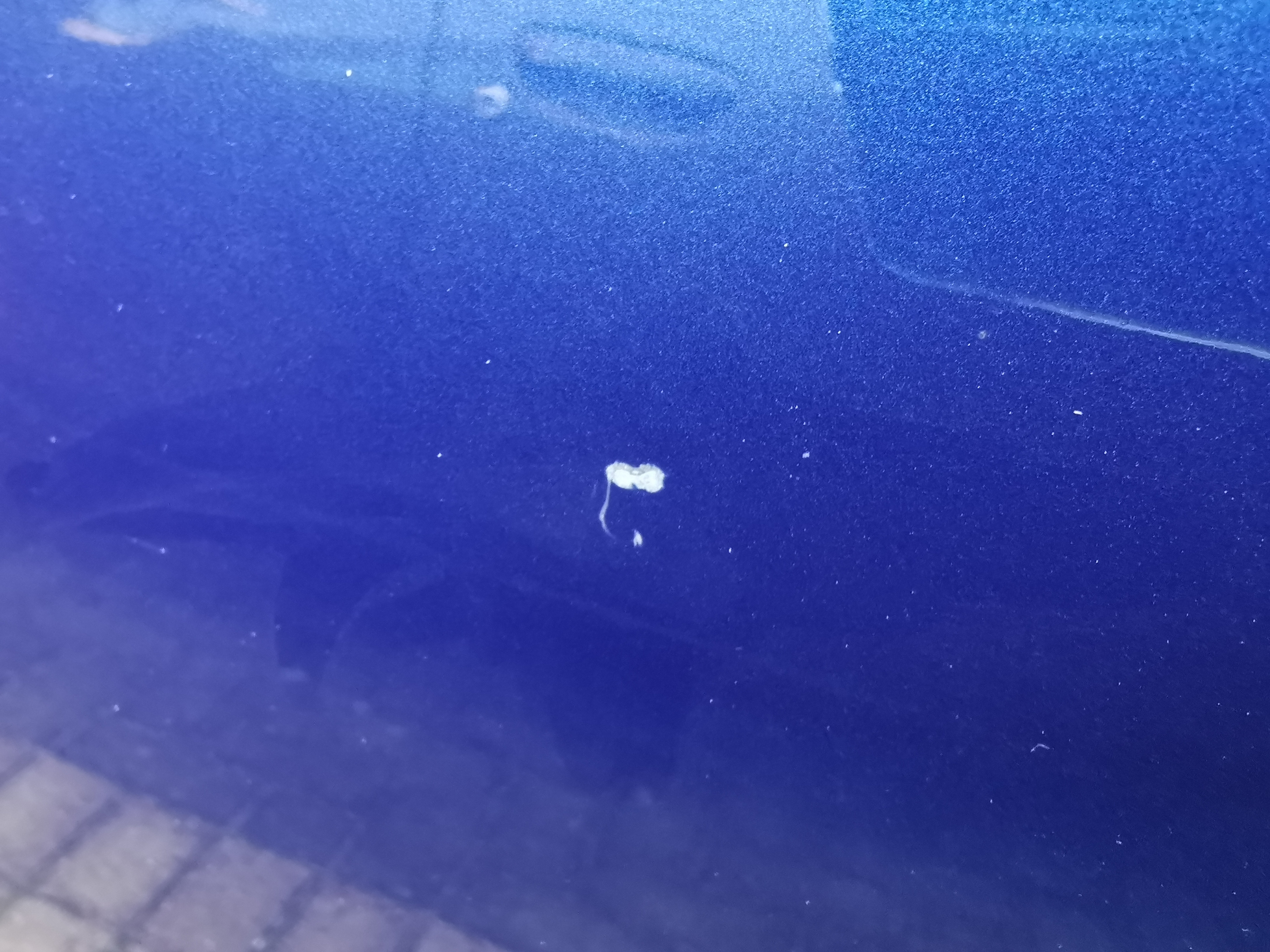

Ah gezellig nog even 2019 afsluiten met een mooie duts links achter.
Waarschijnlijk bij de AH gebeurd maar weet het niet zeker
Polo schade

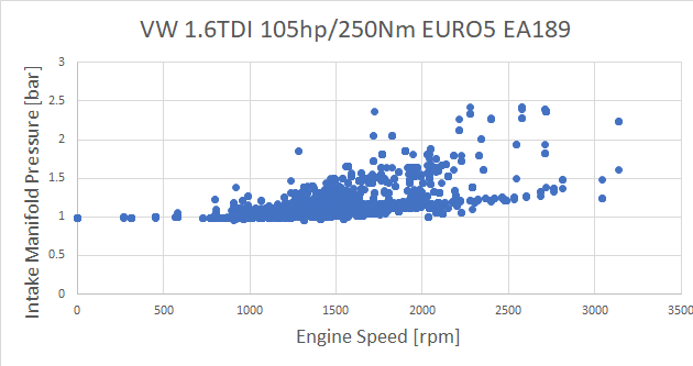

ReneLou schreef op maandag 30 december 2019 @ 19:24:
Is reeds gebeurd door @Antera - doch bij rollen ( 3-8 km/h ) moet de auto in z'n tweede versnelling sneller oppakken is mijn mening. Terug naar eerste versnelling is geen optie vlgs. mij.
Veel meer gaat het er niet inzitten met tuning. Het blijft een 1.6TDI met enkele turbo in een auto die leeg 1.5t weegt.
Ter vergelijking, mijn vorige Golf (2010 1.6TDI) deed 1.2 a 1.3 bar turbo druk (= 0.2 a 0.3 bar over atmosfeer) bij 1000rpm.
Voelt dus aan als een 1.6l*1.3bar = 2.1l motor zonder turbo bij 1000rpm.
1.6TDI boost

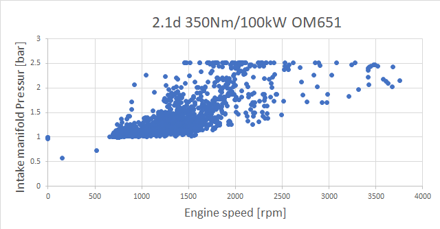

Ter vergelijking, een diesel met twee turbo's. Een kleintje voor veel koppel onderin en een grotere voor vermogen hoog in de toeren. Hier haal je makkelijk 1.5bar en als je echt wilt 2+bar bij 1000rpm.
Voelt dus aan als een 2.1l*1.5bar= 3.2l motor zonder turbo bij 1000rpm.
c200D 2.1d 136pk/350Nm
Die geeft 350Nm koppel bij 1200rpm op papier.

Technisch gezien kan de tuning het volgende nog bereiken:
- HP-EGR (eerder) dicht => turbo iets sneller op stoom, maar dit is marginaal want bij volgas gaat je EGR sowieso dicht bij standaard afstelling. Emissies (NOx) gaan wel de hoogte in als de EGR er helemaal uitgeprogrameerd wordt
- Andere target lucht-brandstof. Kan een klein beetje helpen, maar heeft vooral negatieve impact op emmissies (ofwel fijn stof in de ene richting, of NOx in de andere).
- Ophogen van het koppel wat die probeert te bereiken van de 250Nm standaard op de 1.6TDi tot 300+Nm Dit geeft de grootste impact op beleving, maar is nog steeds afhankelijk van wanneer de turbo er in komt. Als de turbo (nog) niet draait dan merk je hier niets van. En dat is denk ik juist het fenomeen dat je wilt verhelpen.
Samenvatting: Je krijgt (veel) meer koppel met de tuning, maar ik denk dat de impact van de tuning op het oppakken in 2e bij 1000rpm niet erg groot zal zijn.
Wat ik zou doen is gewoon in de gevallen dat je te traag oppakt in 2e, terugschakelen naar 1e en tijdens dat terugschakelen de koppeling even laten opkomen in neutraal, dan valt die als boter terug in 1e. ;)

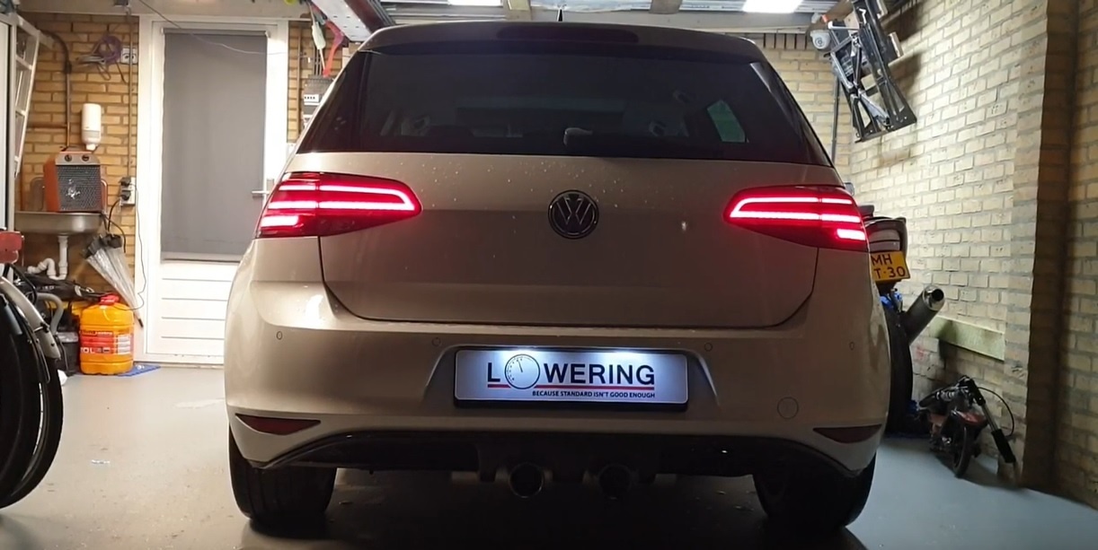

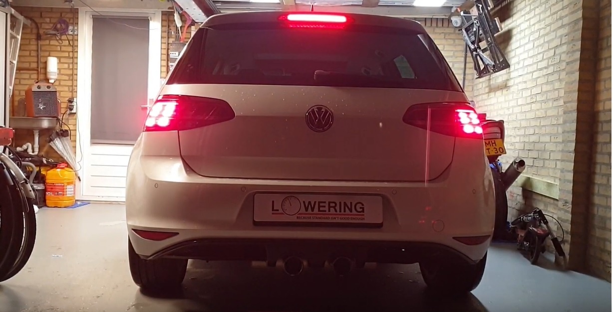

@GerCor Vraagje aan jou:
Jij hebt nu toch sinds kort die nieuwe 'Face-Lift' achterlichten met dynamische knipperlichten in je (SUPER!!! (y) ) Golf zitten? Ik zat laatst achter een Golf met die zelfde lichtunits en 't viel me op dat alléén de buitenste lampen als remlicht functioneren...
Ik had bij mijn Golf (met de 'oude' LED achterlicht units) de binnenste units óók als remlicht ingesteld (nóg irritanter voor een achterligger, maar wel SUPER goed zichtbaar op 't moment dat ik remde).... Is dat bij die nieuwe lichtunits ook nog mogelijk (middels VCDS / OBD11) of gaat dat nóg niet?
  • GerCor
  • Laatst online: 11:43
GerCor
Zonder dallen geen pieken
Uiteraard alleen de buitenste achterlichten. Want bij de oude ledlampen is er geen onderscheid tussen gewone achterlichten en remlichten. Dat zijn namelijk dezelfde lampen. Trap je op de rem dan gaan ze feller branden. Bij de dynamische achterlichten zijn het compleet andere lampen die gaan branden.
Volledig te coderen. (y)
@wimmel_1
Remlichten: blokjes
Afbeeldingslocatie: https://tweakers.net/ext/f/MQbiA2Lr8ueVe6eB4q4WzUV9/full.jpg
Achterlichten: strepen.
Afbeeldingslocatie: https://tweakers.net/ext/f/Fst4JoB1isUKMdOHji2Y0nk4/full.jpg
