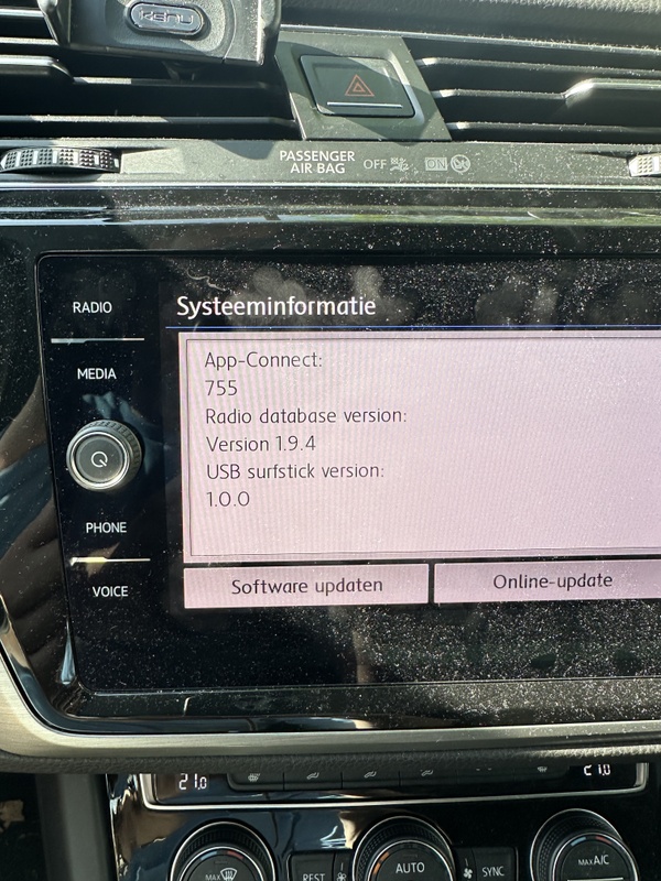

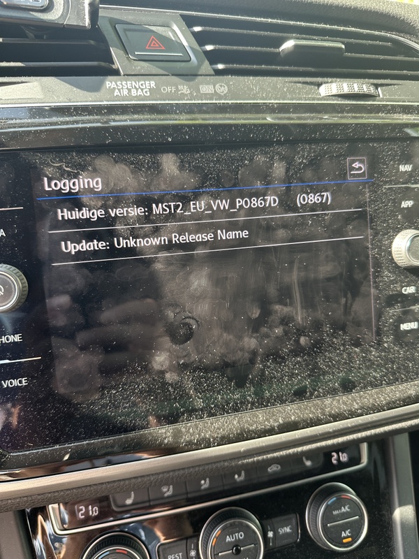

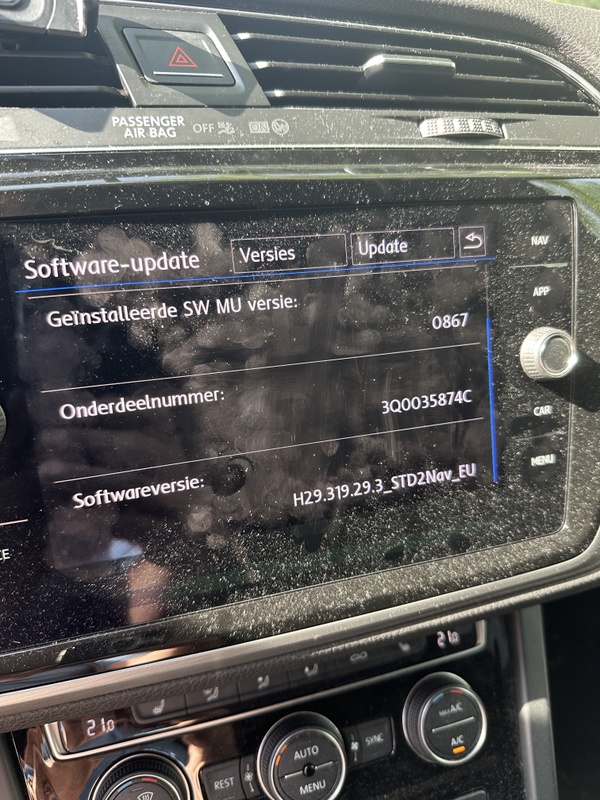

Na bijna 2 jaar meld ik mij weer in dit topic met eigenlijk nog steeds hetzelfde probleem. Als ik mijn iPhone aansluit via CarPlay, dan is de GPS af en toe helemaal de weg kwijt. Destijds had ik een iPhone 11, tegenwoordig een iPhone 14 Pro met iOS 17.6. Mijn partner heeft een iPhone 13 Pro met iOS 17.6 en dezelfde problemen. Ik rij in een Volkswagen Touran, 2017 model.
Als ik tijdens het rijden wissel naar de onboard navigatie, dan lijkt ook deze ook niet goed de locatie te kunnen vinden. Dus ik vermoed dat het probleem niet perse in mijn telefoon zit (zoals destijds men dacht). De houder waarin de telefoon zit, zit dicht bij de voorruit dus er zo voldoende zicht moeten zijn op de satellieten.
Zou het kunnen dat ik enorm achterloop met mijn software versies en daardoor problemen krijg met de GPS? Het lijkt erop dat mijn dealer de software niet echt heeft bijgewerkt de afgelopen jaren. Hierbij foto's van de huidige versies. Ik heb geprobeerd om erachter te komen wat nu precies de laatste versie is en of er in de tussenliggende versies mogelijk sprake is van een GPS fix. Volkswagen blinkt niet echt uit in duidelijkheid m.b.t. versies en release notes. Mogelijk zijn er mensen op dit forum die er meer verstand van hebben dan ik.
Afbeeldingslocatie: https://tweakers.net/i/VMMaTsBBbuf5mRiNn9IVk4QcwZk=/x800/filters:strip_icc():strip_exif()/f/image/2Ww4tEmit4Y17xd98BLbIHQt.jpg?f=fotoalbum_large
Afbeeldingslocatie: https://tweakers.net/i/RCUMNE3gvJ_Mr_bv-c439L_7RSc=/x800/filters:strip_icc():strip_exif()/f/image/oN21iQyATm2QlxeV6xZVjAnp.jpg?f=fotoalbum_large
Afbeeldingslocatie: https://tweakers.net/i/fc7mS7z981V06hm1S9WOqfsa2Vc=/x800/filters:strip_icc():strip_exif()/f/image/oLV2NehJeyAjaTDT00rFOLpo.jpg?f=fotoalbum_large
Afbeeldingslocatie: https://tweakers.net/i/93ns5OU8IE6gCK3wP2Odi9Msh3U=/x800/filters:strip_icc():strip_exif()/f/image/hiD3AMwGdJil3vAFVA09lH8Y.jpg?f=fotoalbum_large
Afbeeldingslocatie: https://tweakers.net/i/MCht5Xw4qLMNjJAhzkoRBVbF5Vo=/x800/filters:strip_icc():strip_exif()/f/image/UVi1ya0UdVZdme84HTZ2lohh.jpg?f=fotoalbum_large

965 (ipv 867) is de laatste versie volgens mij. dus inderdaad verouderd. antera of rainesh kunnen je hiermee helpen

Ik vraag mij af of er in die release notes (of tussenliggende versies) iets gemeld is over een GPS fix. Kan zelf niets hierover vinden.

Is "MST2_EU_VW_P0883D" niet de laatste voor die SW Train? Hoogste nummer is niet altijd de laatste versie is me opgevallen :P
Wat er exact verandert is (e.g release notes) durf ik niet te zeggen.
Firmware is te downloaden via https://mibsolution.one/

giovanni2903 schreef op woensdag 31 juli 2024 @ 17:48:
Via mib-helper kon ik die software train niet vinden. Wist t dus niet zeker
https://mib-helper.com/index.php?train=MST2_EU_VW_P0867D
Werkt voor mij :p
Muncher schreef op woensdag 31 juli 2024 @ 21:55:
Thanks! De website lijkt nu down, zal het morgen een keer opnieuw proberen.
Dat gebeurt soms wel eens ja.. en later is hij weer online. Waarom, geen idee :p
Update vervolgens via hetzelfde Service Menu als hierboven waar je de software train vond. Motor uit, contact uitgeschakeld, 12V accu aan de lader.

ik typte precies dat in en toen was het ongeldig :p
maar dus niet de laatste versie idd

883 is de laatste versie. Let op: hoor nu vaker dat er meer corrupte files op mibsolution staan (site is de laatste tijd ook vaak offline heb ik begrepen)

Het probleem zit hem in de IPhone en niet direct in de software helaas. Ik ken meer klanten die dezelfde klachten hebben en me een Android geen klachten hebben maar wel mee de iPhone. Andere telefoon geprobeerd maar dit lost vaak het ook niet op.
Word toch een overstap naar Android :-)
PS de update kan ik je van voorzien

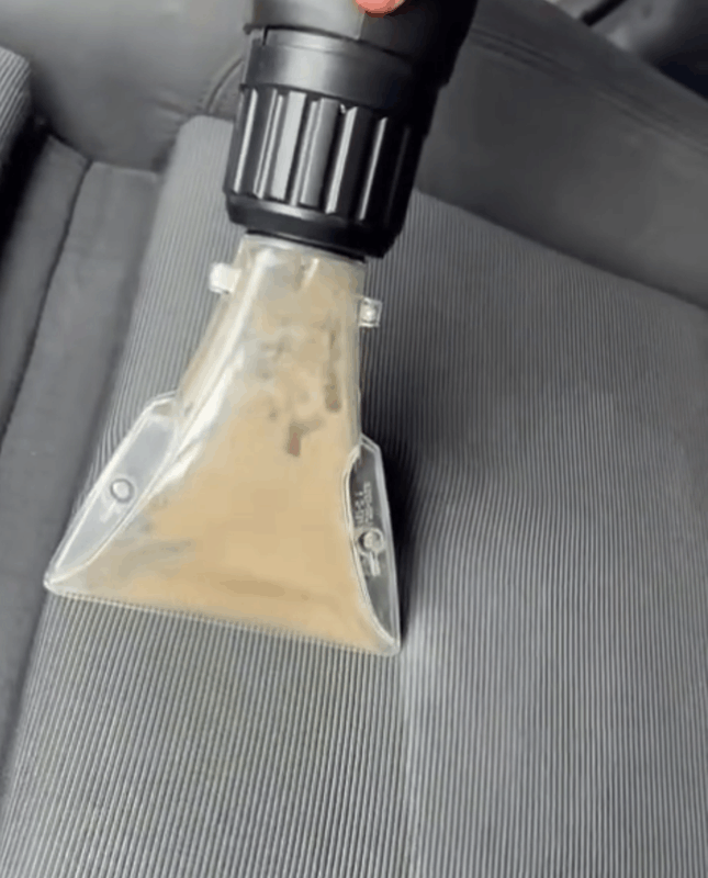

Ik rij sinds 2 maanden in een VW Tiguan Allspace uit 2020, echter is de bekleding (met name de achterbank) redelijk gehavend door de vorige eigenaar die wat wilde kinderen had. (Veel vegen, vlekken en andere zaken die je niet meer uit stof gepoetst krijgt)
Ik neig naar het herstofferen van de auto (naar leder), of het gebruik van stoelhoezen. Maar bij stoelhoezen ben ik dan bang dat het uiteindelijk alsnog een slechte oplossing is doordat e.e.a. niet lekker past of kwaliteit matig is bijvoorbeeld. Iemand ervaring mee?

laatst zelf zo een ding gehuurd bij Karwei voor de auto van mijn vriendin, zelf een fles hg tapijtreiniger gekocht wat je aanlengt met warm water in dat apparaat en een borstel om eventueel de hardnekkige vlekken eerst in te borstelen met dat spul. werkt erg goed moet ik zeggen.
https://www.karwei.nl/assortiment/tapijtreiniger/r/B018109
https://www.karwei.nl/ass...-tapijtreiniger/r/B018115
https://www.karwei.nl/ass...treiniger-500ml/p/B391372
Afbeeldingslocatie: https://tweakers.net/i/fJpAkuTo12_ARJXtAMA-8t-rtNA=/x800/filters:strip_exif()/f/image/Yn4jh6OhdpLz2kdHA4FPH3IV.png?f=fotoalbum_large
Afbeeldingslocatie: https://tweakers.net/i/bf1kNVIAiL_IDuARjpJ1LUMS0Ms=/x800/filters:strip_exif()/f/image/imt9dmYoIDxBa9u8nxtDAQvb.png?f=fotoalbum_large
zou dit eerst even proberen voordat je veel geld gaat uitgeven aan herstofferen oid @ImpulseW

Iemand enig ervaring met het updaten van MIB3 infotainment 'Discover Media' systeem? ik heb online al een website gevonden die allerlei informatie geeft m.b.t. mijn specifieke SW Train.
Volgens MIB-Helper moet de laatste firmware MU: 1941 zijn maar als ik online op diverse fora verder zoek moeten er al recentere updates zijn.
Iemand een idee?

@R2-D2 Er is voor VW al de 1983 uit. Zie je PB

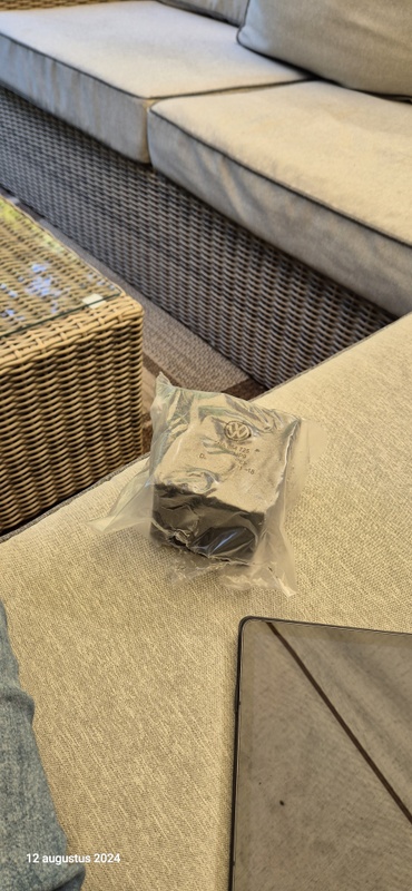

Wie o wie weet wat dit is? Keek onder moterkap vanmiddag en dit lag links van de moter.plastic zat er nog om heen.Auto heeft 6 weken terug grote beurt gehad maar dit was me niet opgevallen dat het er lag.Auto is een Tiguan.

Geluids demping
Als je artikelnummer opzoekt. 5na864725

Had ik geprobeerd nummer maar kon niks vinden,Neem aan dat niks bijzonders is?

Origineel stukje geluidsdempend schuim idd. Dat plastic hoort er niet omheen te zitten :P
Zou even naar de dealer teruggaan zodat ze het op de juiste plek kunnen zetten, dit hoort zo niet (en is zo zelfs brandgevaarlijk). Neem aan dat een dealer dit wel wil weten, moet een monteur beter leren kijken ;)
Parts nummer staat er op btw, haal dat 5NA nummer maar door Google.

Bedankt voor de reactie ga volgende week bij Huiskes langs en vragen hoe dit kan want het lag er zo in met plastic omheen

Ik zou ze morgen gewoon even bellen en uitleggen. Kan me niet voorstellen dat ze dat niet even snel kunnen fixen en je er zo langs voor kunt komen.
Mag de monteur die het zo neergezet heeft zijn fout herstellen ;)

Dit hoort zo incl plastic
