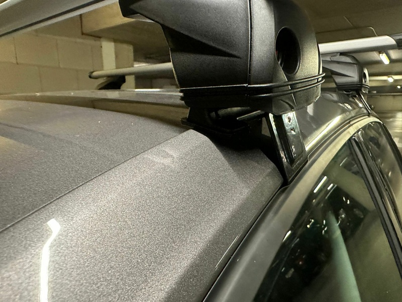

Hi,
Ik heb een Volkswagen Golf 7 en daar wilde ik gisteren dakdragers op monteren.
G3 dakdragers Pacific Alu om precies te zijn, deze zijn geschikt voor daken zonder rails.
Ik heb keurig de handleiding gevolgd, maar ik vind het een beetje raar zitten als je de maatvoering van de handleiding aanhoudt.
Het ziet er ongeveer zo uit :
Afbeeldingslocatie: https://tweakers.net/i/s_OYeSQ6jrg_DGn4Js28295fiQs=/800x/filters:strip_icc():strip_exif()/f/image/4TMKgqwtVBYGgYIOquG6dbqy.jpg?f=fotoalbum_large
Afbeeldingslocatie: https://tweakers.net/i/2daOE4s1DKNee8t8iqvQojxK9s8=/800x/filters:strip_icc():strip_exif()/f/image/RyOojQ1Gv7YWnrhjkQTl7IrN.jpg?f=fotoalbum_large
Afbeeldingslocatie: https://tweakers.net/i/gzQpI-RMdF4fsPAFPH4ezYxE8Wc=/800x/filters:strip_icc():strip_exif()/f/image/hk4n76JFu3bzNMJC4E99aDVC.jpg?f=fotoalbum_large
Afbeeldingslocatie: https://tweakers.net/i/0SySRRNpuDzO984kXxfxhCrTDgw=/800x/filters:strip_icc():strip_exif()/f/image/HPPNajzev1mHHQrB0favHTYP.jpg?f=fotoalbum_large
Ik heb mijn twijfels een beetje of het zo wel goed zit.
De handleiding staat hier :
https://www.winparts.nl/u...uments/document_27479.pdf
Kunnen jullie wellicht eens meekijken of ik iets fout doe?
De voorkant heb ik afgemeten op 102mm, de achterkant op 140mm
Alvast mijn dank!

Er zitten toch bouten bij die in de carosserie van de auto moeten komen? De gaten met schroefdraad zitten er al volgens de tekening.

_serial_ schreef op donderdag 17 augustus 2023 @ 21:21:
Hi,
Alvast mijn dank!
Aan de voorzijde zitten er schroefgaten in de carrosserie, aan de achterzijde als het goed is ook een soort van uitsparing waarmee je kan bepalen wat de juiste locatie is.
Plaats anders is een foto van die regio, en kijk goed met je zaklamp. In een donkere garage is zeker de achterzijde misschien lastig te zien.

nooberke schreef op vrijdag 18 augustus 2023 @ 09:13:
Ja, de voorzijde zit vast aan de schroeven, de achterzijde heeft alleen 2 markeringen in de carrosserie.
Ik vind het alleen beetje apart dat de steunen op het het midden schuine randje op de dakrand staan, niet er voor, niet eroverheen.
Ik kan ook niet echt hele duidelijke foto's vinden hiervan.

EvoII schreef op vrijdag 18 augustus 2023 @ 00:03:
Klopt daar maak ik niet niet z'n zorgen over, maar meer over de steunen die volgens de beschrijving over de dakrand heen moeten zitten.
Met deze afmeting staan ze er meer een beetje half schuin op het iets verhoogde randje.

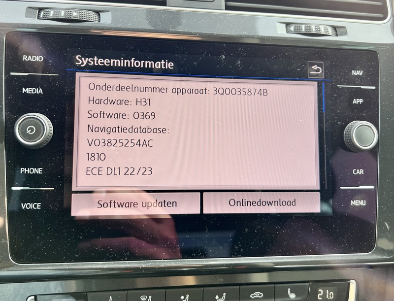

Weet iemand of voor de Discover media software H0369 de laatste versie is? Hardware H31
Hi,
Dit probleem is inmiddels opgelost, het bleek dat de montage set niet compleet was.
Er moesten nog rubbers onder de pootjes, maar dat is ook niet erg duidelijk beschreven in de handleiding.

jaspov schreef op vrijdag 18 augustus 2023 @ 16:50:
Kan je een foto plaatsen van dat hele scherm waar de nummers staan? Deze twee nummers zijn niet de goede. Software versie is vier cijferig.

Tim____ schreef op vrijdag 18 augustus 2023 @ 20:08:
zal waarschijnlijk om oude generatie mib gaan. dan heb je inderdaad zulke getallen, dit is mijn mib1 pro namelijk

_serial_ schreef op vrijdag 18 augustus 2023 @ 19:34:
Heb je nu geen lakschade?
Zeker. Het is 0369. Had de H in mijn hoofd van de hardware
Afbeeldingslocatie: https://tweakers.net/i/INS_Q6PGHC5-gETuY-XajbK-FoY=/800x/filters:strip_icc():strip_exif()/f/image/TxYbEk0uLa7sY5M9GkclBKpz.jpg?f=fotoalbum_large

giovanni2903 schreef op vrijdag 18 augustus 2023 @ 20:23:
Je hebt helemaal gelijk. Ik dacht dat discover de nieuwe infotainment was. Wist niet dat alle mib’s zo genoemd worden.
jaspov schreef op vrijdag 18 augustus 2023 @ 22:11:
Het zijn inderdaad wel de goede nummers. Alleen wat ik er van begrijp moet je bij de oude mib’s in het service menu naar de sw_train kijken. Waarschijnlijk kom je daar door 5 seconden of langer de menu knop in te houden. Die info kan je dan bij mib-helper gebruiken om te zien of er updates zijn.

LuPo schreef op vrijdag 18 augustus 2023 @ 20:29:
Nee, ik had er al een stukje fietsband onder gedaan.

Tim____ schreef op vrijdag 18 augustus 2023 @ 23:22:
Dank. Software train is MST2_EU_VW_ZR_P0369T
Bekeken in mib-helper, en dan krijg ik:
Latest official firmware: MST2_EU_VW_ZR_P0369T (MU: 0369, details).
Latest possible firmware: MST2_EU_VW_ZR_P0480T (MU: 0480, details).
Wat is het verschil tussen official en possible? Een beta? Of een versie waar iemand aan heeft geknutseld?
Meeste issues zijn met CarPlay en de ingebouwde gps
  • Tim____
  • Registratie: November 2019
  • Laatst online: 14-10 20:22
Zover ik kan zien is dat gewoon de laatste officiële voor jouw systeem.
Ik heb zelf de mib3 en geen ervaring met de andere systemen. Misschien dat een van de anderen hier daar een beter antwoord op kan geven.

jaspov schreef op zaterdag 19 augustus 2023 @ 09:38:
volgens die website zijn official en possible voor mijn mib1 pro tzelfde. zou dus gewoon die possible erop flashen

Ali heeft tegenwoordig echt wel goede spullen. Je moet alleen niet je hele auto exterieur en interieur ermee aankleden. Van die nep carbon stickertjes etc.. ik bestel er al jaren led lampjes bijv, gaan lang mee en kost geen drol
