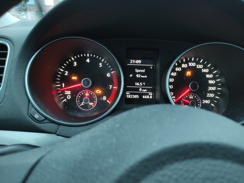

Net terug van vakantie en net als vorig jaar op precies hetzelfde punt van de terugreis hetzelfde probleem met m'n Golf 6 1.2TSI.
ESP, service melding en motormanagement wat even knippert en blijft staan en vervolgens onderstaande lampjes. Gevolg auto heeft geen vermogen meer en trekt nauwelijks op en stottert bij gasgeven, lastig invoegen op de snelweg met max 80km en op een heuvel zakt ie helemaal terug (ergste was 60). De 5 was de meest stabiele versnelling. Lijkt wel of hij een een beveiligingsmodus schiet. Nog 600 km mee terug gereden.
Gebeurde dus vorig jaar ook, toen hielp herstarten in het begin nog wel maar nu ook niet. Toen zijn bij de (algemene) garage de bougies en bougiekabels vervangen en was het over. Maar een jaar later dus weer terug, die kunnen het nu denk ik niet zijn. Nu maar naar de Volkswagen garage zelf.
Iemand hier nog ideeën of tips bij zodat ik wat meer beslagen ten ijs kom?

sambalbaj schreef op dinsdag 1 augustus 2023 @ 13:09:
Wat je ervaart is wat men noodloop noemt. Rijden kan wel, maar de motor beschermt zichzelf qua toeren om niet meer schade aan te richten. Zelf met mijn vorige peug 207 HDI ervaren. Dat bleek uiteindelijk een gebroken stang van de turbo :X
Dat jij er nog 600 km mee hebt gereden...ik weet niet of dat zon slim idee was. Stap 1 is uitlezen wat er loos is. En dan hoop ik niet je turbo :X
Bougiekabels kunnen het wel degelijk zijn. Heb het zelf in 2011 in Italie met een Golf VI en dezelfde motor 2x gehad in 2 weken. De tweede keer kwam volgens mij 2 dagen nadat we hem een week kwijt waren bij 3 dealers in Italië die allemaal moeite hadden met de oorzaak. Bleek uiteindelijk een marter die z'n tandjes in de bougiekabels had gezet. De omschrijving van het probleem is precies wat wij toen ook hadden.

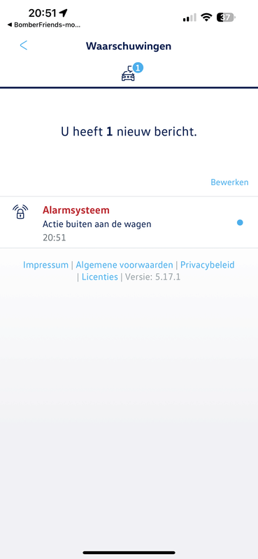

Iemand wel eens alarm gehad via melding we connect? Mijn vriend zei dat hij in de buurt van de auto stond te praten, en de auto begon te knipperen en het alarm ging af. Is dit omdat de keyless fob te lang dichtbij word gedetecteerd? Of wat kan de reden zijn om het alarm te activeren?Afbeeldingslocatie: https://tweakers.net/i/_2hoS1WjQwERfmNGt9l4uuP4MFY=/x800/filters:strip_exif()/f/image/Ya1OYHVbGOEOF3XLq43wTqla.png?f=fotoalbum_large
  • EvoII
  • Laatst online: 15-08 20:26
Dat heb ik ook 1 keer gehad.
  • sambalbaj
J0YR1D3R schreef op dinsdag 1 augustus 2023 @ 21:14:
Was inderdaad een niet helemaal vastzittende bougiekabel. Wegenwacht had 'm uiteindelijk zo weer vastzitten en was langer bezig met het lampje weg te krijgen. Achteraf niet handig om zo naar huis te rijden.
De kabel zelf was weliswaar niet aangetast maar toch was wel duidelijk dat er ook een marter in gezeten heeft want de isolatieplaat van de binnenkant van de motorkap heeft wel beschadigingen.

EvoII schreef op donderdag 10 augustus 2023 @ 17:00:
Vandaag krijg ik opeens wel erg veel foutmeldingen van het sos systeem. Meestal direct gevolgd door een melding dat travel assist niet werkt. De melding is vrijwel altijd binnen een paar seconden weer verdwenen, maar het irritante is dat als hij opnieuw verschijnt je steeds een piep hoort. Snap dat mensen daar helemaal gestoord van worden. Hopelijk is het tijdelijk.
Voorheen vrijwel nooit gehad. Toen er 1896 op stond was de melding er op een gegeven moment permanent. Nadat hij ota geupdate was naar 1899 was hij verdwenen.
Vlak voor ik 1941 installeerde was hij er weer. Nu een paar weken niet, en nu opeens weer heel vaak. Benieuwd hoe dit zich verder gaat ontwikkelen. Ik denk dat het toch een softwarematig iets is.
Ik kan je hier (noorden) een paar routes aangeven waar je die melding elke minuut krijgt. Zelfs de dealer is daar gaan rijden met een golf 8: storing.
Kan dus echt aan het gebied liggen.
