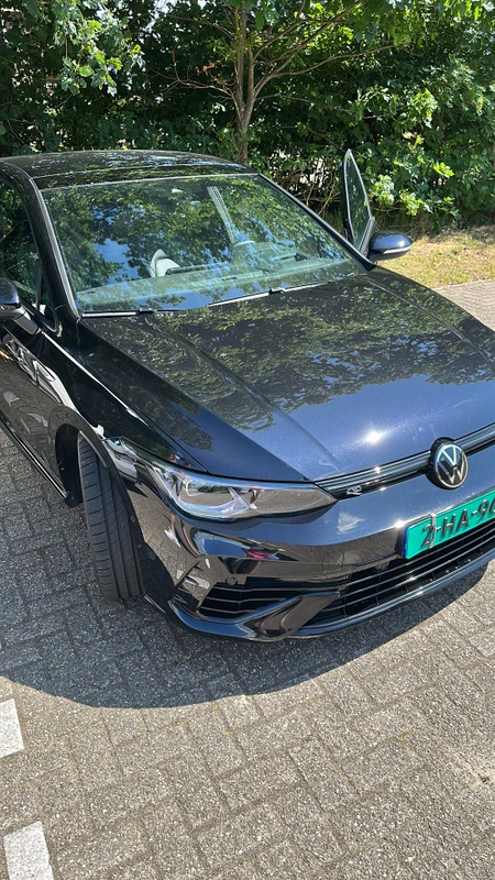

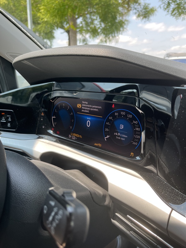

Afgelopen vrijdagnacht is een marter bezig geweest bij mijn Golf 8, kreeg gele foutmelding dat de oliedruk sensor niet werkt en dat ik werkplaats moest bezoeken. Deze is vervangen vandaag.
Meer mensen in deze periode last van?

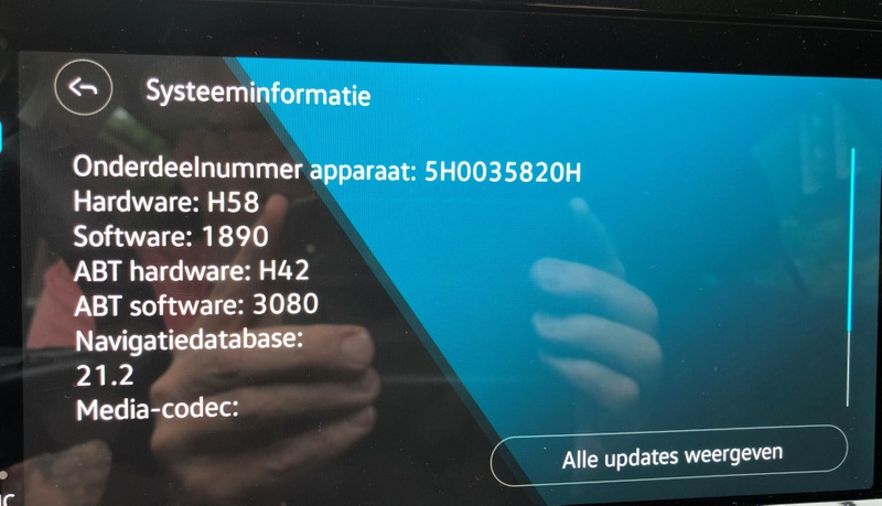

Goedenmiddag allen,
Lees al een tijdje mee en vorige week mijn Golf-8 van 2022 opgehaald.
Nu geeft de dealer aan dat de laatste versie software is geupdate in de Golf.
Maar nu lees ik hier dat de laatste software 1899 is, terwijl ik nog 1890 heb.
Klopt dit? en zijn er nog meer dingen die niet up-to-date zijn?
Alvast bedankt.Afbeeldingslocatie: https://tweakers.net/i/DhO5iDep9RTxXiUUISxnCqzwOcc=/800x/filters:strip_icc():strip_exif()/f/image/ZuHVwE9H8joeChPsvi5my5oc.jpg?f=fotoalbum_large

CafkaOnline schreef op dinsdag 4 juli 2023 @ 15:15:
Goedenmiddag allen,
Alvast bedankt.[Afbeelding]
1940 is de laatste versie

Ik heb aan de dealer gevraagd of hij mijn infotainment wil updaten. Hun zeggen er staat geen update klaar in het systeem dus doen we niet. (Er stond geen recall noemden hun het) Ik lees hier mensen praten over 1899+ en dat die veel verbeteringen heeft. Kan het zijn dat ik die nog OTA krijg of moet dat echt bij de dealer.

Tim____ schreef op donderdag 6 juli 2023 @ 10:36:
Wat jij hier in je scherm hebt staan heb ik al sinds minstens Mei 2022. Ik heb zelfs mijn auto al een keer naar de dealer gebracht en die ZEIDEN dat ze hem hadden geupdate...

HenkEisDS schreef op donderdag 6 juli 2023 @ 13:13:
Dat is wel bijzonder. Hier lees ik verschillende posts dat mensen op 1899 of hoger zitten. Op een ander forum hetzelfde verhaal. Daar las ik ook dat als je 1788 hebt je geen enkele update over the air krijgt tot de dealer je op 1890 of hoger zet.
Jammer dat dealers zo stug zijn. Kreeg eigenlijk gewoon een "computers says no" terug als antwoord.

Hmm. Durf ik voor nu nog niet aan. De enige versie die te je kan downloaden is 1940 toch. Die net uit is.

Je moet aangeven dat je er veel problemen mee hebt. Dus traag infotainment, vastlopend, crashend etc. Dan doen ze het eerder.
En alleen 1890 naar 1899 kan OTA inderdaad. Rest moet dealer allemaal doen.

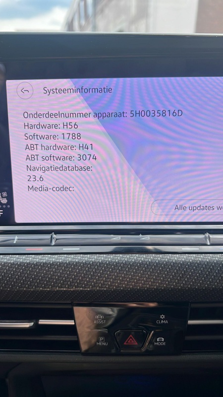

Och wat een gezeur met die updates. Ik zit ook op 1788, zeiden ze ook ‘er is geen recall dus geen updates’. Maar carplay werkt voor geen meter, continu pixels die husselen of paars worden, continu travel assist niet beschikbaar, front assist niet beschikbaar.
Mijn golf 8 R houdt de auto niet eens op de weg met handen van het stuur (wat wel zou moeten met lane keeping assist)(en ik weet dat het niet de bedoeling is je handen los te laten tijdens het rijden).
Heb nu eindelijk afspraak bij de dealer om een ‘diagnose’ te doen. Bij travel assist problemen zouden ze het stuur vervangen, maar dat gaan ze niet doen. Sommige hebben al 3 nieuwe en nog steeds problemen, ze wachten liever op een vw recall met een definitieve oplossing. Ik hoop dat de dealer in ieder geval na de diagnose de software update naar minimaal 1899, of beter 19xx. :N

Wauw, als ze zelfs bij een R al vertikken om gewoon service te verlenen dan heb ik er ook een hard hoofd in dat ze mijne gaan updaten. Heb deels nog het geluk dat het een zakelijke auto is bij een redelijke kleine dealer vestiging.
Ik had wel ergens gelezen dat als er geen recall staat ze de uren niet kunnen declareren bij de fabriek. Misschien daarom de stugge houding ook.
Tot nu toe heb ik nog geen rare paarse kleuren of problemen gehad met de travel assist. Alleen de ACC is in de binnenstad wel lekker spannend. Op sommige stukken zet ik hem al uit omdat ik weet dat het mis gaat. Net stukje waar het altijd goed gaat. Geen verkeer te bekennen, auto begint super hard te remmen zonder enige waarschuwing.
Hopen dat ze bij jou na de diagnose wel de update doen. Helemaal als je zoveel geld uit trekt om een R aan te schaffen verwacht je ook wel wat service en kwaliteit.

Dat paarse is alleen bij carplay. Niet bij andere functies. Ik heb hem gekocht bij een bedrijf, niet vw zelf. Maar het bedrijf neemt de kosten op zich voor alle diagnose en update kosten.
Oeh nee dat zou ik ook niet op de acc gokken 🥹
Eigenlijk had ik zon obd11 moeten kopen, ben wel benieuwd wat nou de travel assist functies blokkeerd.

Heb je foto’s van je R?
Ik zou de updates niet zelf doen maar lekker door de dealer juist imo. Anders kans dat bepaalde functies ineens niet meer vrijgeschakeld zijn. Carplay probleem is bij nieuwere versies opgelost. Rest van front assist/travel assist etc heb ik met 1899 ook nog steeds last van. Nieuw stuurwiel is onderweg (wordt mijn 2e vervanging), hopelijk lost dat nu eindelijk wat op. Staat echter al dik 2 maanden in backorder. Mocht mijn GTE ooit volledig gaan werken dan heb ik hem alweer zowat ingeleverd. (Alhoewel twijfel wel over verlengen van 4 naar 5 jaar. Nieuwe auto’s zijn nu toch reteduur. Maar moet nog 1,5 jaar dus zie het wel.)

Ik heb bijvoorbeeld dit met CarPlay
YouTube: Golf 8 R CarPlay issues 1788 (video zodat je het probleem beter ziet)
Afbeeldingslocatie: https://tweakers.net/i/hkbdwalJCO7olUdwS6dIpNvpB-A=/x800/filters:strip_icc():strip_exif()/f/image/GHDhcqQjgKSSSwvpvmh7UpCc.jpg?f=fotoalbum_large
[ Voor 69% gewijzigd door stijn1995 op 08-07-2023 23:28 ]

Wel langzaam geen paarse kleuren of zo. Heb de auto pas kort. Had gewoon de laatste versie verwacht op de auto. Bij de vorige met composition media hebben ze het wel gedaan.

Ik moest echt aangeven dat ik problemen had, voordat ze een afspraak wilde plannen. En wat die problemen dan waren. Misschien als je zegt dat het infotainment systeem sloom en niet responsief is, ze wel willen kijken of er een update klaar staat.

Oh dat is zo’n beetje het enige dat hier juist perfect werkt 🥹 echt extreem snel dat hij koud is. Alleen de stoel ventilatie had ik meer van verwacht.

Paarse CarPlay heb ik ook soms in mijn 2022 Passat met CarPlay en had ik ook bij mijn Golf 8. VW is gewoon niet zo best met CarPlay I guess... Meestal komt dat als de verbinding met kabel of wireless al direct niet 100% is. Ik los dat altijd op door CarPlay the disconnecten en opnieuw te doen via VW menu. Kost je 10-15 tellen en bij mij doet hij het dan weer uren (tested and proven many time on roadtrips) in mijn huidige Passat

StephanN93 schreef op maandag 10 juli 2023 @ 08:51:
Helaas komt het door de golf. Na een update zijn die problemen verholpen lees ik op ander golf forums. Maakt niet uit hoeveel ik wis of switch zowel iphone 14pm als 13pm geven na 1 minuut wat je in het yt filmpje ziet helaas. Is een update voor, maarja, moet vw die wel doorvoeren.

is 1899 nog steeds de laatste versie voor de golf met hardware H58 ?
Ik blijf het probleem houden dat na een tijdje rijden en b.v. wisselen tussen (bekabeld) android-auto en radio dat het touchscreen niet meer reageerd. De Unit draait dan nog wel, alles werkt ook, alleen je kan op niks meer klikken e.d.
een reboot door de powerknop vast te houden lost het meestal op. Iemand andes hier ook last van?

Afbeeldingslocatie: https://tweakers.net/i/fRkway_PC3Lp3LW5X77SKYjihxA=/x800/filters:strip_icc():strip_exif()/f/image/COCuQc6K8nBbd0rprUKwKq3P.jpg?f=fotoalbum_large
Zouden dit genoeg storingen zijn om wel een update te krijgen?
Ben gisteren weggesleept omdat zelfs de stuurbekrachtiging niks meer deed. Vervolgens een uur of 5 later waren er al een paar lampjes uit. Dag erop alle storingen weg. Maar wel mooi hele dag vakantie kwijt en een extra overnachting in Frankrijk moeten maken.

Tim____ schreef op dinsdag 11 juli 2023 @ 18:09:
De kans is groot dat veel van deze storingen opgelost zijn na een update. Zelf ook gehad met de melding van het noodoproepsysteem. Was na een update weer goed.
