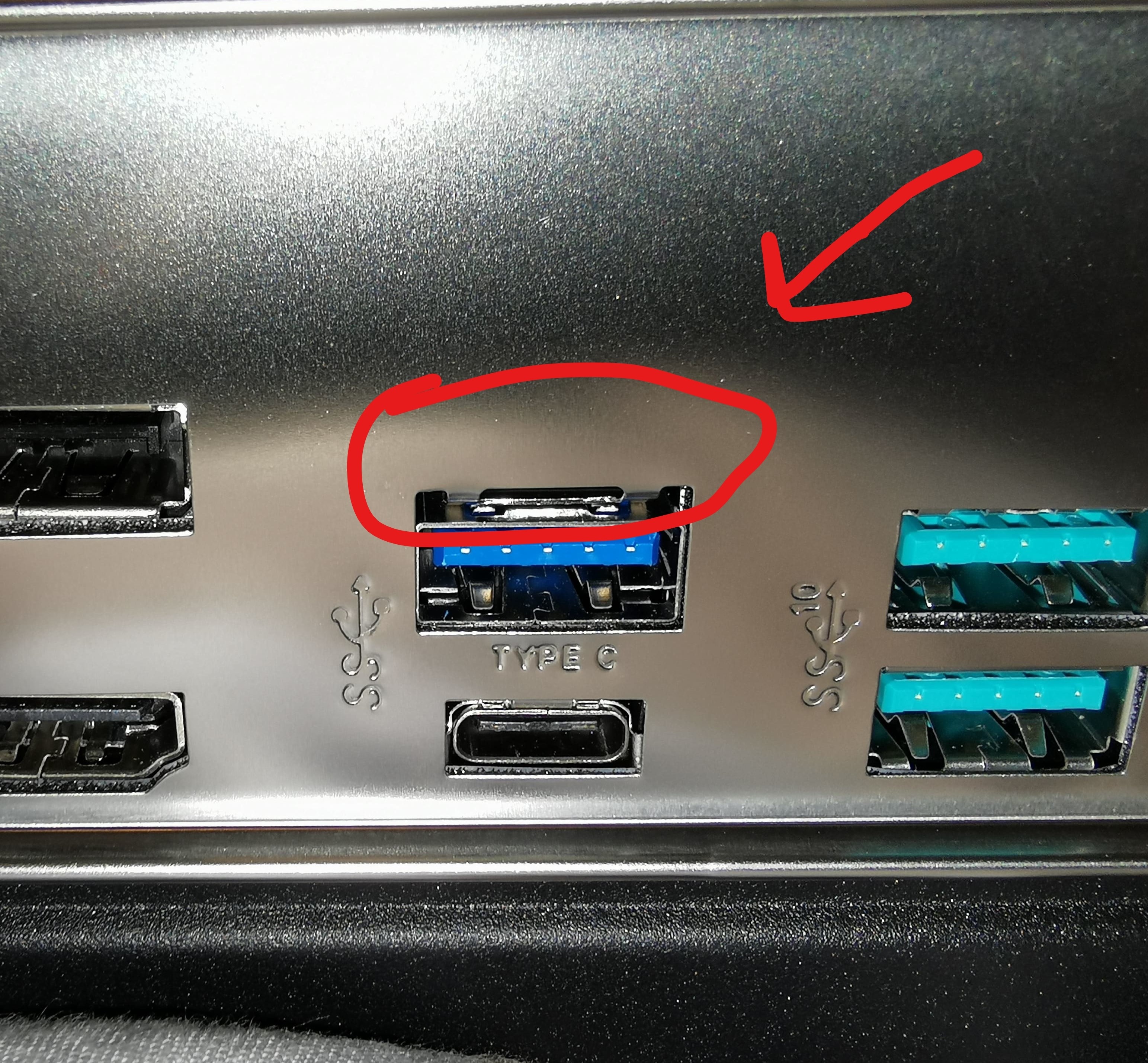

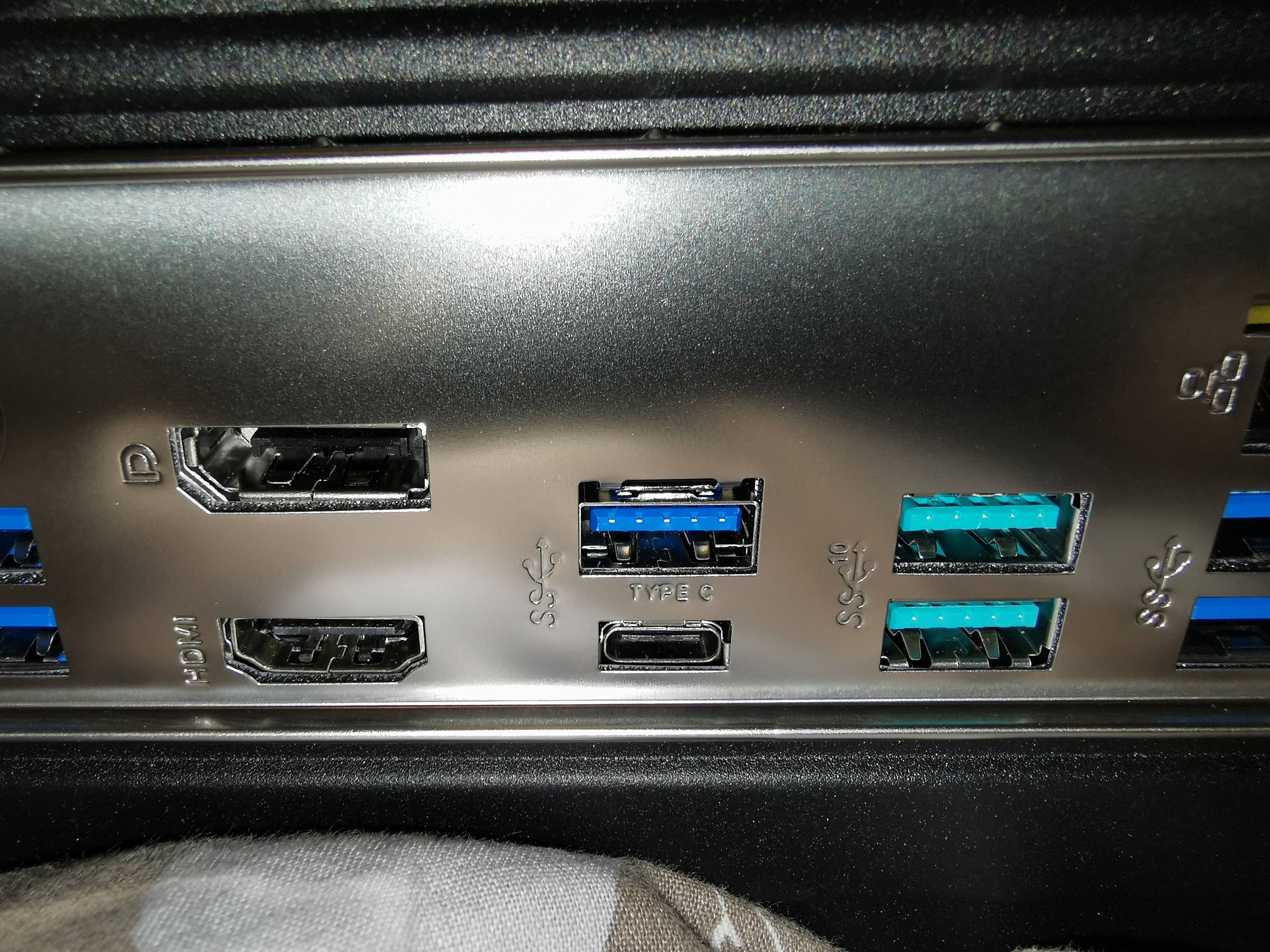

@Lappieboy Jij had toch ook de prime x470 moederbord?
Klopt het de usb naas t de usb c poort een lipje in het io schield heeft?
Afbeeldingslocatie: https://tweakers.net/ext/f/KxI1w5iqT5PNArtlxilLOcUb/full.jpg

Bedoel je dit?
meuk
Ja dat hoort zo, moet bovenop de usb poorten rusten. (niet erin)
Bij mij is hij naar buiten gebogen, had de pc al helemaal af en zag het toen pas. :P

  • dutchnltweaker
  • Laatst online: 14-09 17:08
Lappieboy schreef op woensdag 16 oktober 2019 @ 21:18:
Bedoel je dit?
[Afbeelding: meuk]

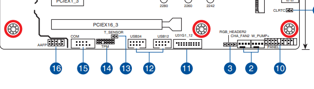

Ah tnx, wel een vraagje. ik wil nummer 11 losmaken maar bijna heel de connector van de moederbord kwam net mee...
Hoe krijg ik hem netjes er af.. :+
Dat doe je met beleid... :P
Als het klopt zit er een klein tapje op waar je wellicht met een schroevendraaier of ander plat voorwerp tegen aan kan drukken.
Anders een zijwaartse beweging maken, niet (te) hard trekken!
YouTube: How to Unplug USB3 Connector from Mainboard (Remove, Pull off, Disco...
[ Voor 17% gewijzigd door Lappieboy op 16-10-2019 21:47 ]

Helaas, hoe voorzichtig ik het deed uiteindelijk kwam hij mee. Heb hem er wel terug kunnen zetten. Maar weet nu dat ik er niet meer aan kom :+ . Heel stroeve connector.
  • Lappieboy
  • Laatst online: 09-08 19:23
Lappieboy
voltijd nerd
dutchnltweaker schreef op woensdag 16 oktober 2019 @ 21:57:
Jep, Die connector zorgt bij heel veel mensen voor problemen.
Ligt ook enorm aan de uitvoering van de connector van de kabel en/of de header op het MB.
Soms trek je de boel er uit, maar heb ook genoeg pc's gebouwd waar hij makkelijk weer los te halen was.
Mooi dat je hem los heb, zolang er maar niks stuk is. (zo te lezen niet) ;)

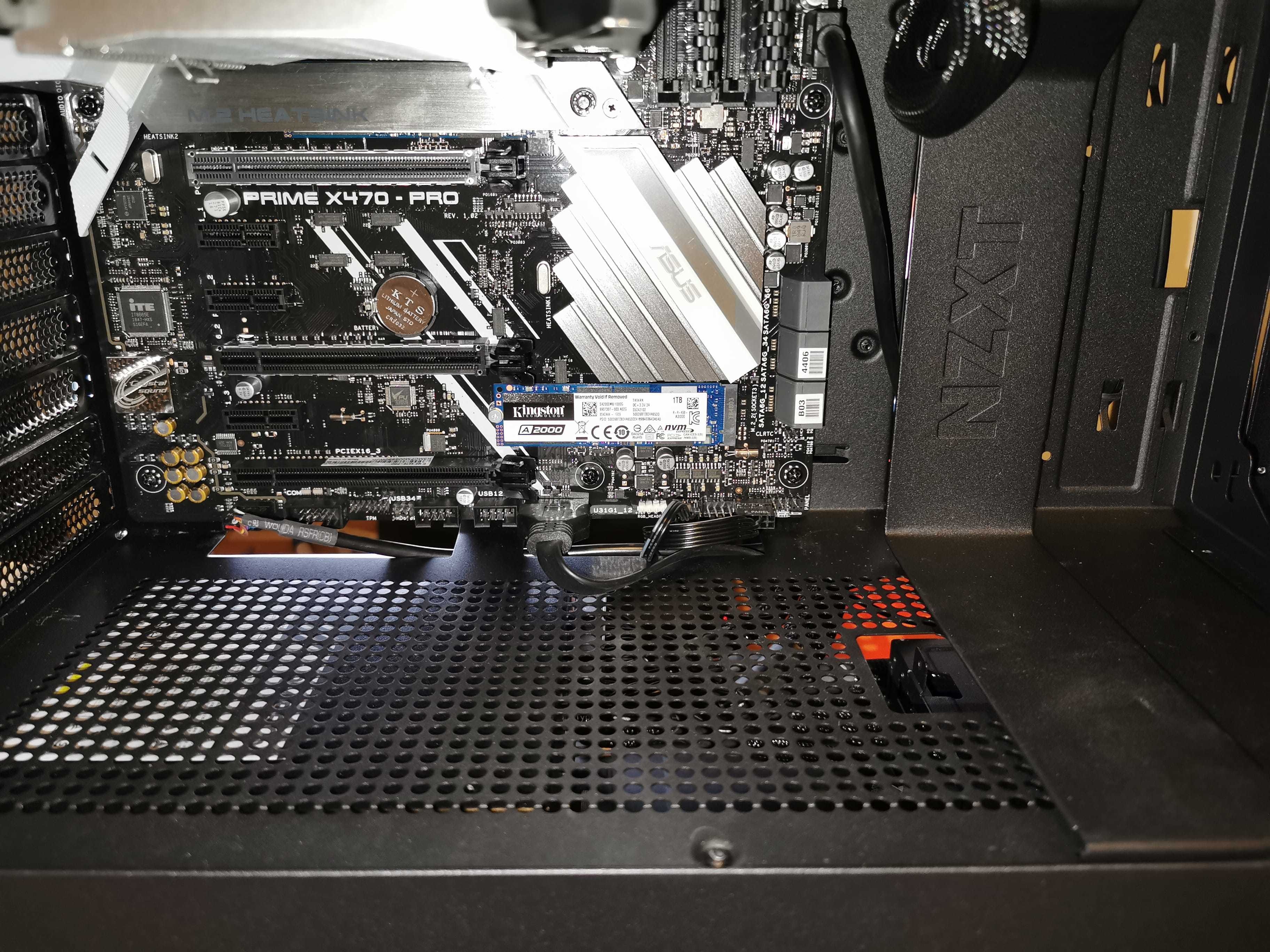

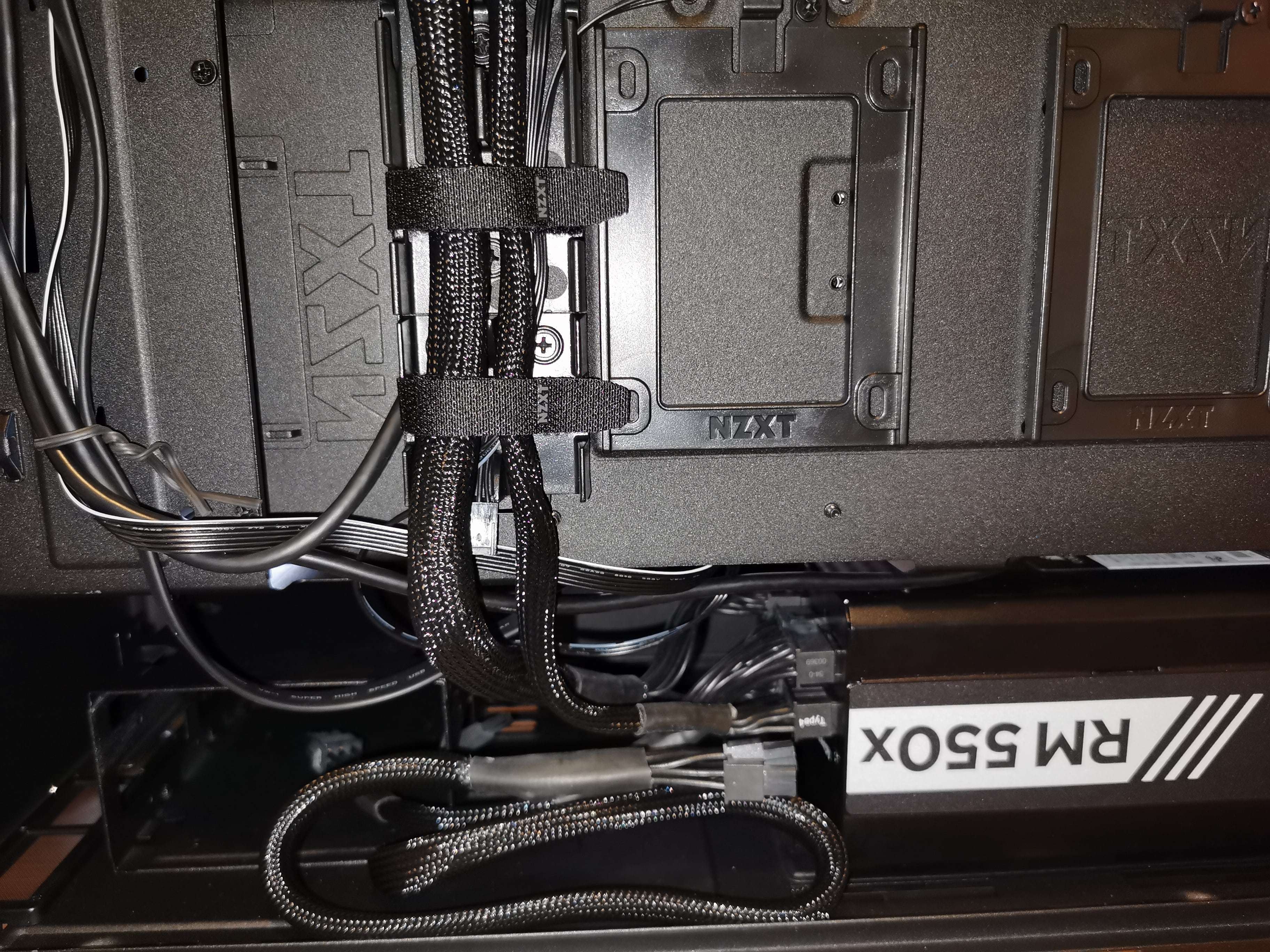

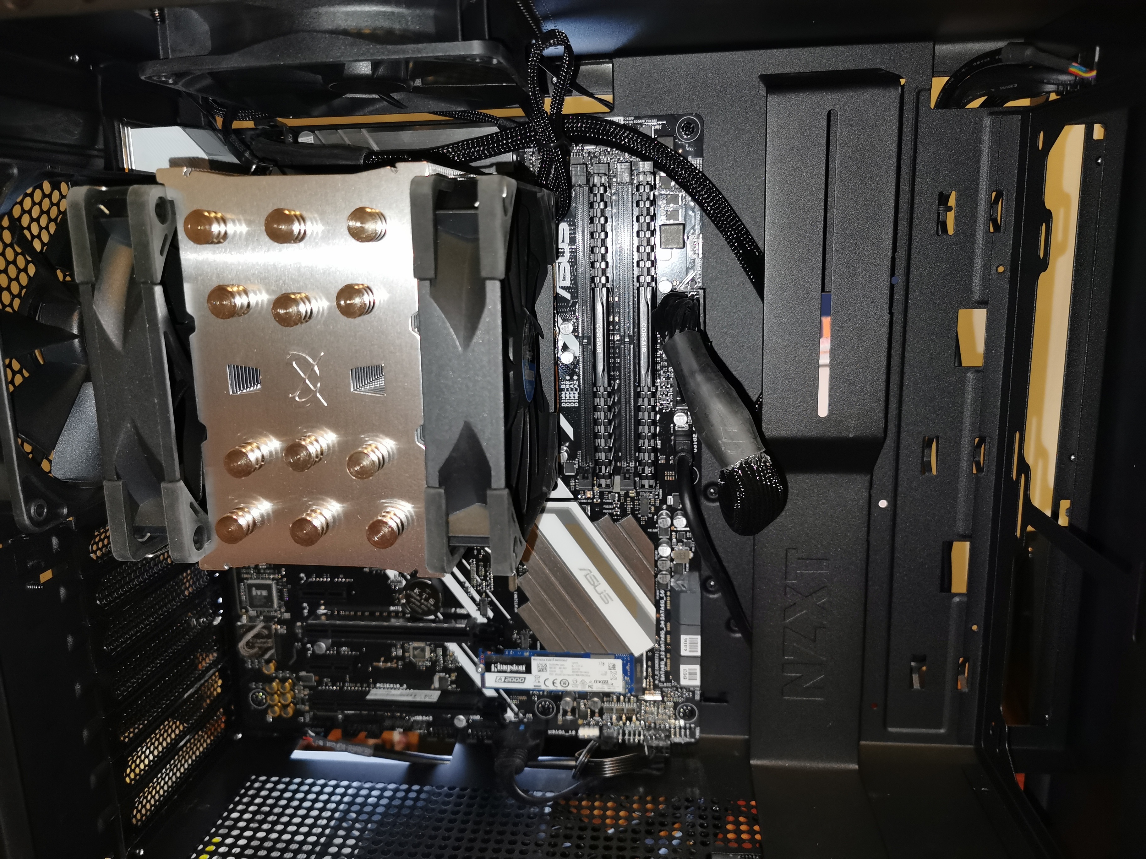

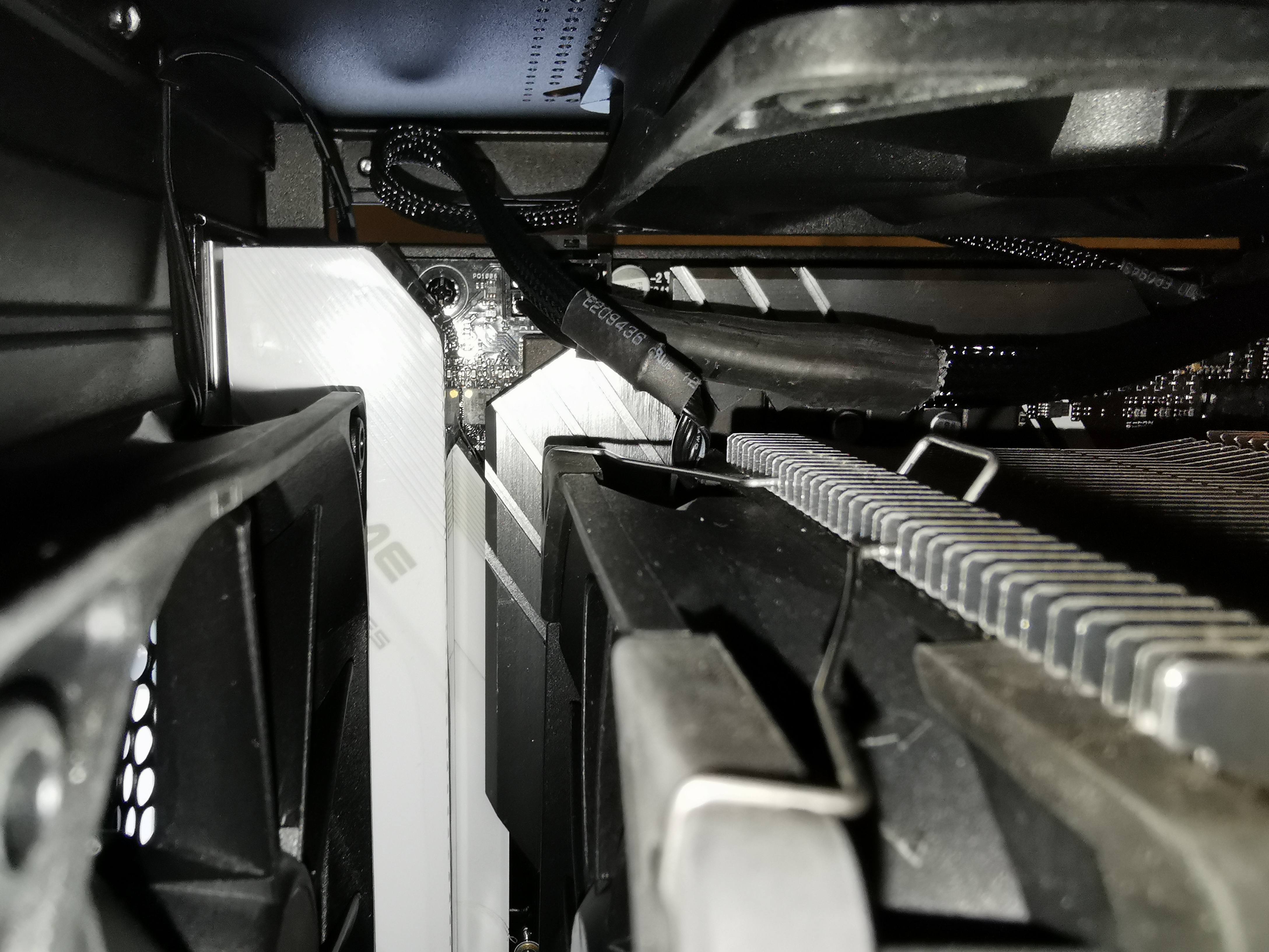

Hoe ziet dit er uit qua kabelmanagement?
Afbeeldingslocatie: https://tweakers.net/ext/f/3Y4IrhbT7YHVbbYPtBUYfBU4/full.jpg (onderste kabel is straks voor de videokaart die er nog moet komen, huidige kaart heeft die kabels niet nodig).
Afbeeldingslocatie: https://tweakers.net/ext/f/St10YR40sldkP3tMcP7suLUO/full.jpg
Afbeeldingslocatie: https://tweakers.net/ext/f/idJxKRosB6d7pCA87qUF2BaJ/full.jpg
Afbeeldingslocatie: https://tweakers.net/ext/f/ll1tp59fwERY7EaJM18QqN6z/full.jpg
Afbeeldingslocatie: https://tweakers.net/ext/f/ACjtvRWgUfB0wJ91w8zAC0rv/full.jpg
Afbeeldingslocatie: https://tweakers.net/ext/f/MjvsuDHpkdhNThoZTLwuSZuo/full.jpg
  • Lappieboy
Lappieboy
voltijd nerd
Joah, ziet er prima uit toch?
Heb zelf alles nog wat netter gedaan, maar heb ook custom cables en ben een mierenneuker. ;)
Zolang alles maar aangesloten is en je er zelf tevreden mee bent.

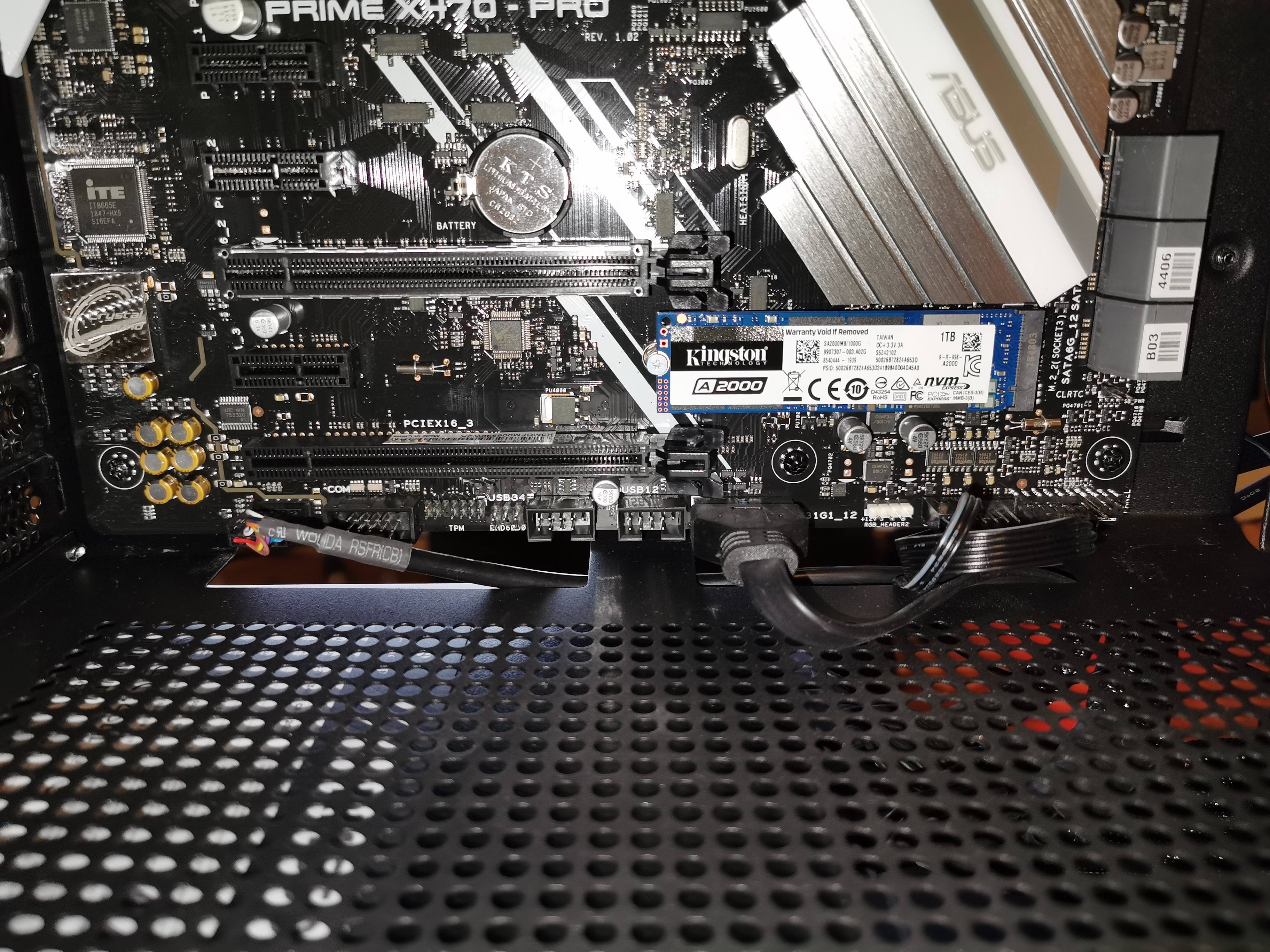

Trouwens ik zie dat je de A2000 1TB hebt gehaald? Welke SSD zit er onder de heatsink?
En zit de achterste fan van de CPU koeler wel in de juiste richting gemonteerd?
Kan het niet helemaal zien op de foto's, maar die lijkt achterstevoren te zitten.
Nevermind, dat lijkt zo te horen bij die koeler. :P

  • dutchnltweaker
Lappieboy schreef op vrijdag 18 oktober 2019 @ 12:55:
De koeler zit goed volgens de youtube filmpjes en dit: https://www.hardwareluxx....242D196BFC1CCAD287414.jpg YouTube: Scythe Mugen 5 - CPU Cooler - Install guide
Onder de heatsink zit een a2000 500 gb ;) heb uiteindelijk gewoon de 1tb versie voor extra opslag gekozen (meer prijs is te verwaarlozen mbt tot de Intel 660 en betere geheugen qlc vs tlc).
Wat zou ik qua kabels doen rond de koeler? Zo laten zitten? (wou het netter wegwerken).
[ Voor 4% gewijzigd door dutchnltweaker op 18-10-2019 13:14 ]
  • JohnnyDon
  • Laatst online: 09:06
Misschien kan je aan de bovenkant boven de moederboard de kabels nog iets beter kwijt anders gewoon zo laten, ziet er prima uit en heeft geen effect op circulatie.
  • dutchnltweaker
JohnnyDon schreef op vrijdag 18 oktober 2019 @ 13:25:
Gewoon met een tyrap wat dichter bij zetten?
  • JohnnyDon
dutchnltweaker schreef op vrijdag 18 oktober 2019 @ 14:23:

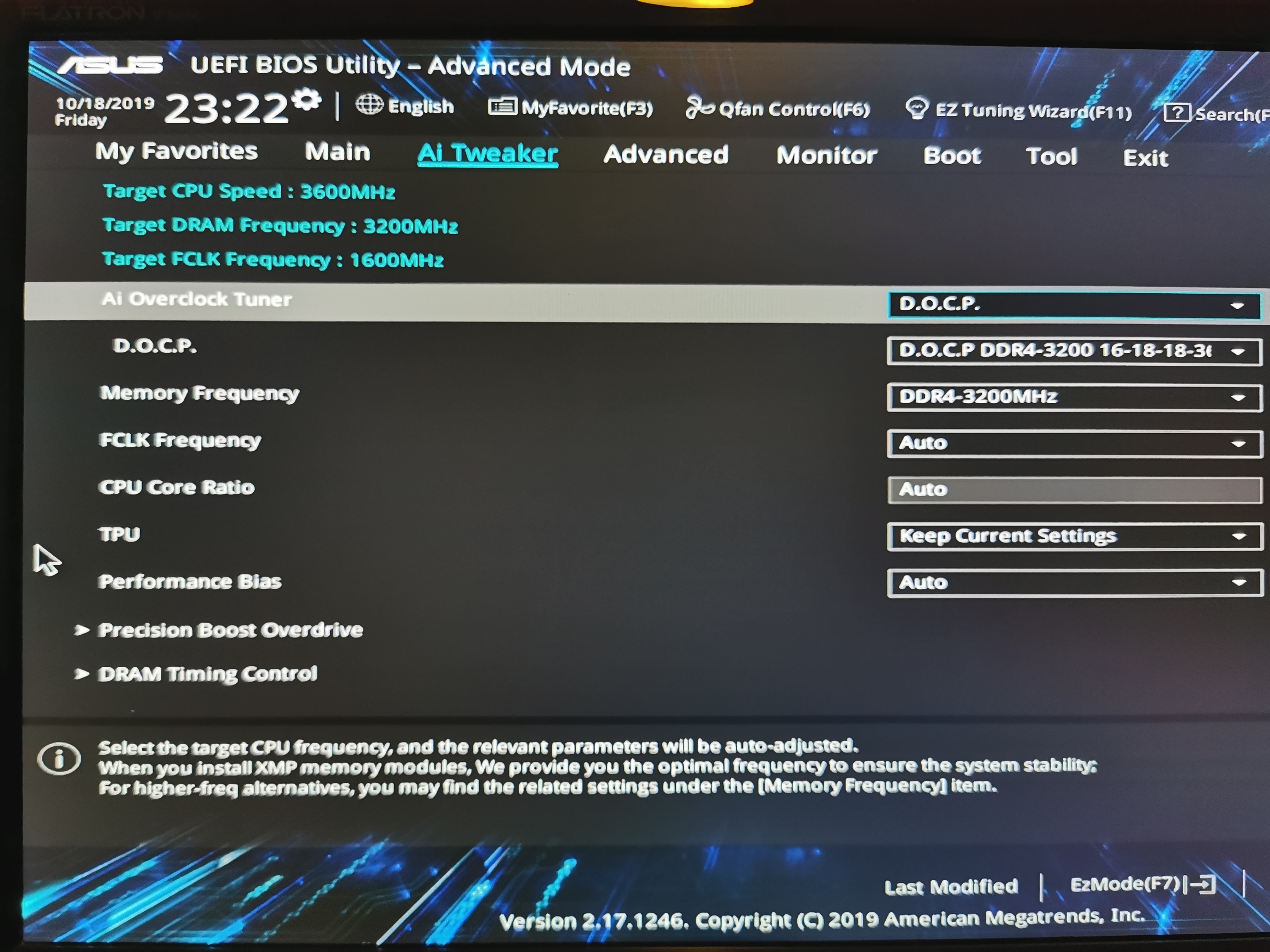

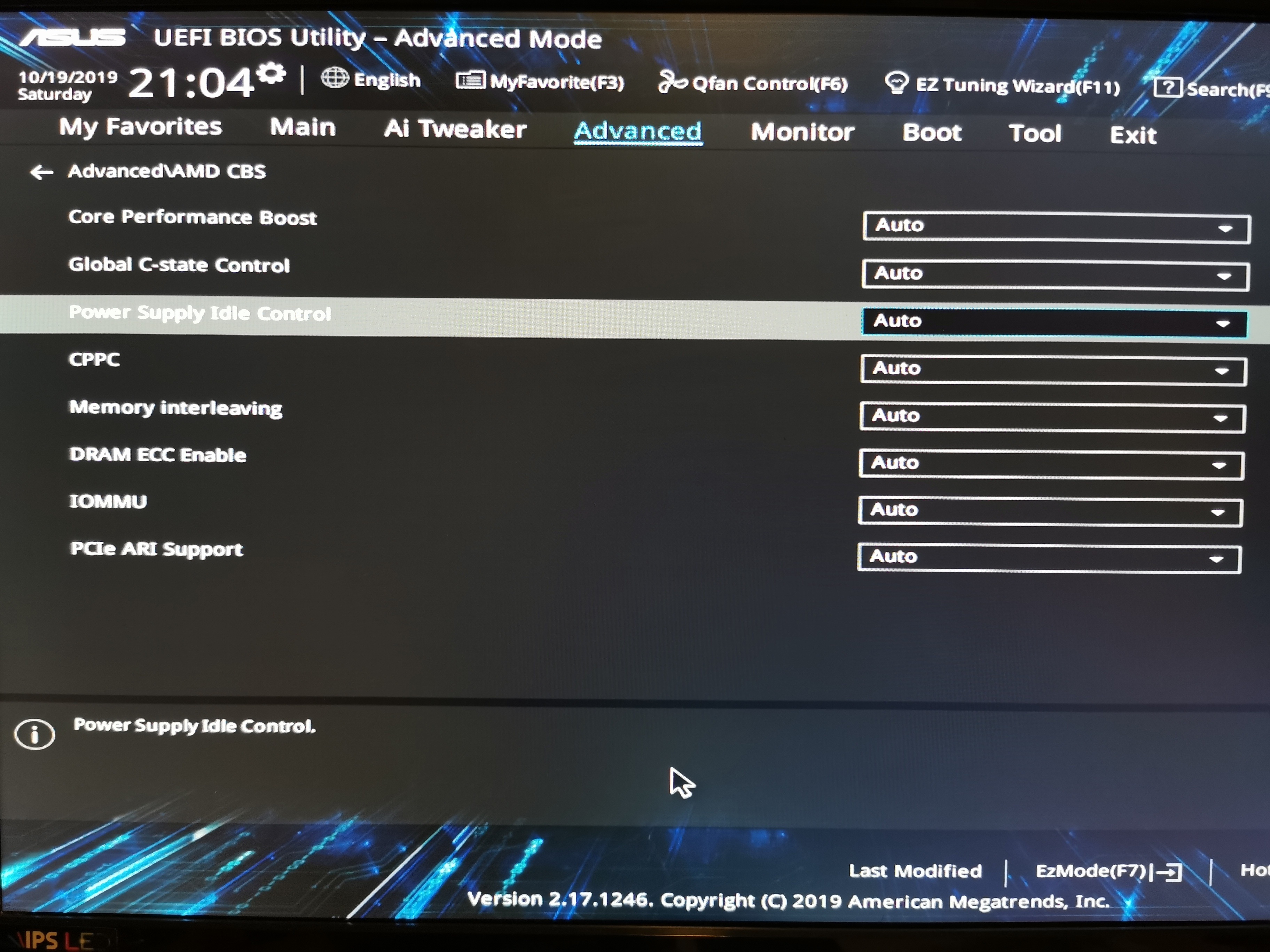

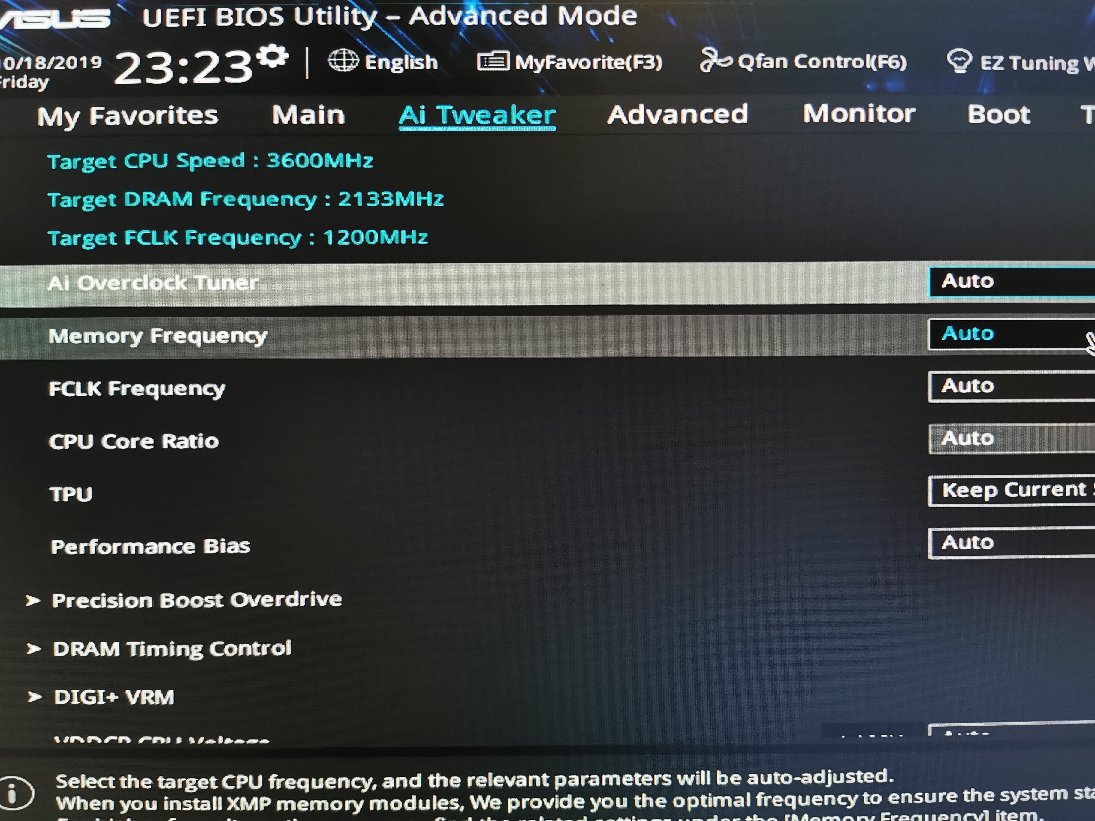

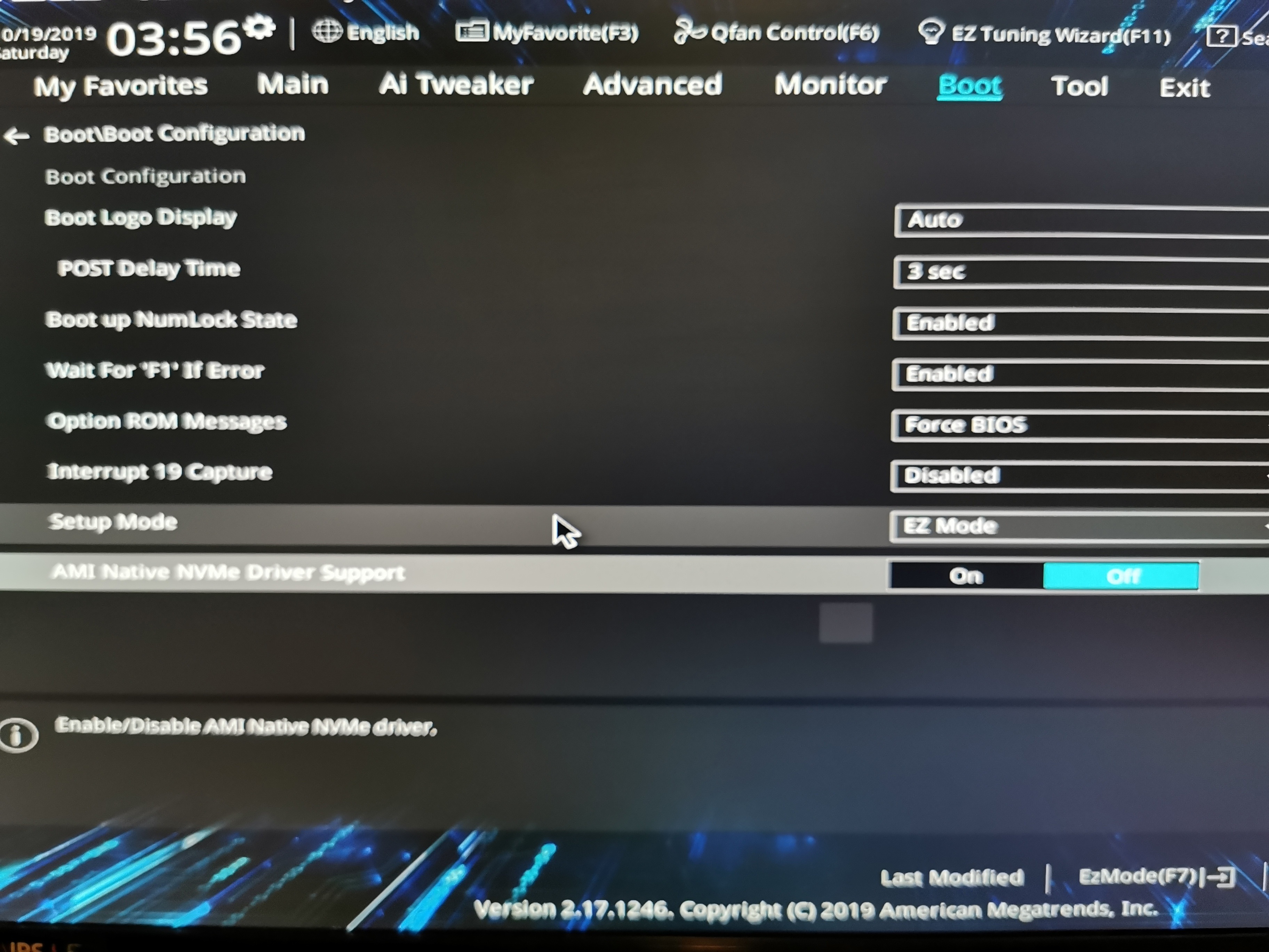

@Lappieboy Even een vraag over de moederbord (omdat jij deze toevallig ook hebt).
Op de 2e foto heb ik de ram ingesteld op 3200, maar hij kan nog hoger. beter zo laten staan of?
Afbeeldingslocatie: https://tweakers.net/ext/f/CiLjKrMDNiWJXhhUJrE942Qk/full.jpg
Afbeeldingslocatie: https://tweakers.net/ext/f/HCBGxarQOXy0FEwM7UJhSMmp/full.jpg
Is het handig om de native driver nvme support aan te zetten? Afbeeldingslocatie: https://tweakers.net/ext/f/lQV3csbb3LNdnCJDdW8Y4uuc/full.jpg
Heb je zelf de tuning wizard gebruikt?
Afbeeldingslocatie: https://tweakers.net/ext/f/0gRS8HURyG9LWGewvNM9eVbD/full.jpg
Ik heb een issue met de cpu en ik denk dat het de moederbord instellingen zijn (dit was ook onder mijn oude pc). Snelheid blijft rond de 3,7 3,8 ghz hangen of hoger. Dit moet natuurlijk lager zijn, weet jij welke instelling dit is? zelf heb ik het helaas nog niet kunnen vinden of iemand anders moet het weten?
Afbeeldingslocatie: https://tweakers.net/ext/f/SnBvaDUx3rZ4n7rZJ6gqokun/full.jpg

dutchnltweaker schreef op vrijdag 18 oktober 2019 @ 23:49:
Is het handig om de native driver nvme support aan te zetten? [Afbeelding]
Als je de 3200 kit heb gekocht; mooi zo laten.
Wellicht dat sneller mogelijk is maar kan je altijd later nog mee gaan spelen.
De clockspeed van je CPU moet je niet op letten.
By design draait hij op hogere clocks wat zorgt dat de boel snel aanvoelt en reageerd.
Dit zie je niet terug in gebruik en dergelijk, want er is geen load aanwezig.
Omdat het bij Intel wel zo is/was betekend niet dat het niet zo hoort. ;)
Overige dingen kom ik later even op terug.

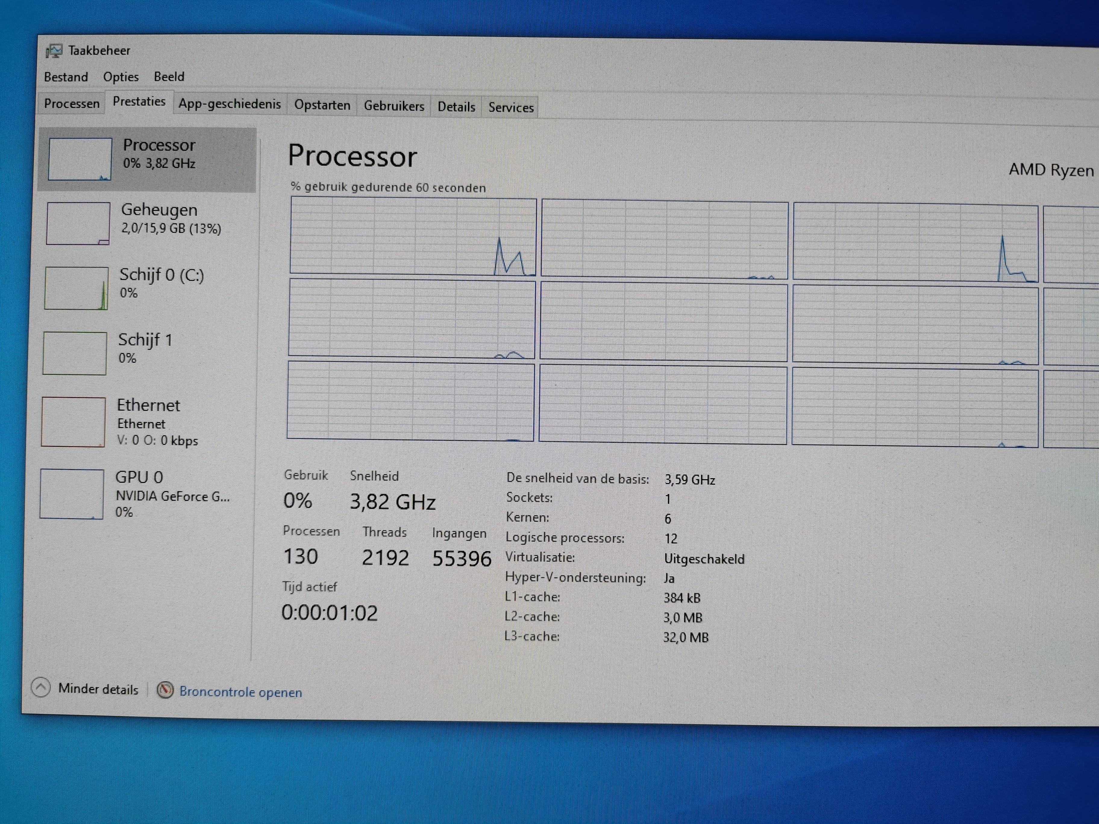

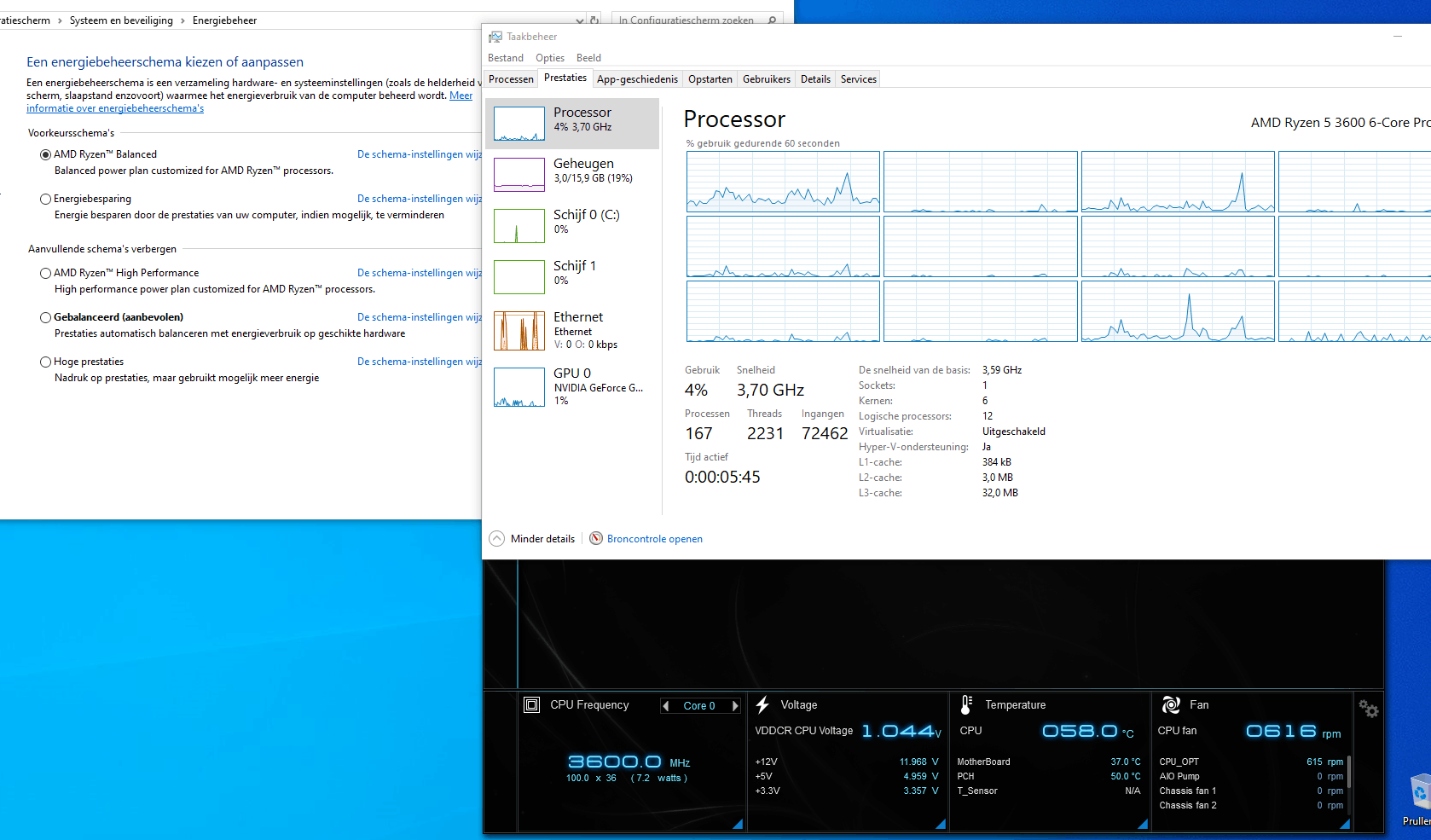

Ik had hiervoor een AMD fx6300 (oude pc) die dit ook had, maar naar bios instellingen veranderen was dit weer "normaal". Punt is dat dit zo blijft en niet echt omlaag gaat, dit zou volgens mij wel moeten bij idle.

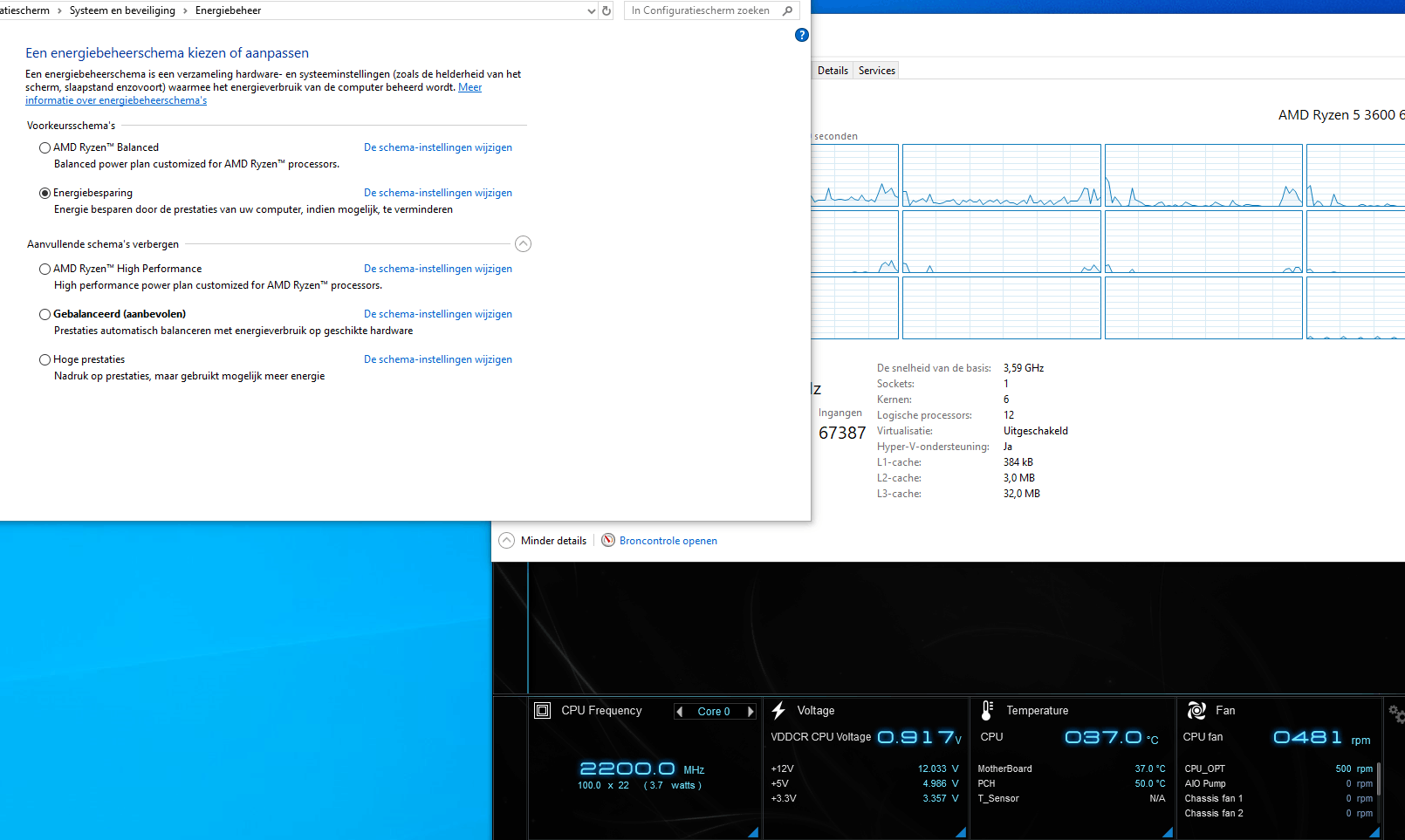

@Lappieboy Update over de cpu, als ik in energiebeheer wat verander krijg ik wel in idle een lagere clockspeed en lagere temperatuur.
Die is in energiebesparing:
Afbeeldingslocatie: https://tweakers.net/ext/f/zRJpi3aIGoiPgw7D5LvqggLs/full.png
En dit is ''stock'':
Afbeeldingslocatie: https://tweakers.net/ext/f/j7VswYluw3RfQBE0Gs9xVbD3/full.png

Om nog even alles bij lang te gaan.
1. geheugen gewoon op 3200mhz laten staan.
De D.O.C.P staat goed.
Dat je nog weer een andere frequentie kan kiezen is geen garantie van werking,
is puur aanwezig dat je het handmatig kan aangeven.
2. Native NVMe mag uitblijven, dit is voor support onder OSen die het niet standaard ondersteunen.
3. Nee ik heb die tune utility niet gebruikt, draait hier al prima, geen behoefte aan gehad.
(standaard tik ik al 4,2Ghz aan)
4. Om even terug te komen op de clockspeed van de CPU.
Dat jou fx6300 hier ander mee omging is hier geen punt van vergelijking.
ZEN (2) gaat hier anders mee om, dus gaat de vergelijking niet op.
(Mijn i5 ging vroeger naar 1.6Ghz als hij niks deed, maar dat zegt niks)
De enige betrouwbare manier op de clockspeed uit te lezen is de Ryzen Master applicatie.
Omdat in de lage powerstages andere applicaties dit niet kunnen uitlezen en dus de clockspeed weergeven die als laatste bekend was. (oftewel een vertekend beeld)
Los daarvan, het maakt toch geen fluit uit dat hij op 3,5Ghz draait in een grafiekje?
Als hij niks doet en er is geen load.... dan maakt dat toch geen verschil?
Mijn 2600x schommelt ook tussen de 3,2 -> 3,8 als hij niks doet.
Als bepaalde functies niet worden aangeroepen en/of niet worden gebruikt is het stroomverbruik sowieso lager, los van de clockspeed.
Nogmaals, appels met peren vergelijken, intern werk het gewoon anders dan voorheen.
Voor de beste prestaties word wel aangeraden de Ryzen power plan te gebruiken!
Voor meer context =
https://www.reddit.com/r/...ltages_for_3rd_gen_ryzen/
Oftewel, niet naar de clockspeed kijken, maakt geen hol uit. :+
Ga maar gewoon lekker gebruik maken van je nieuwe pc. ;)
