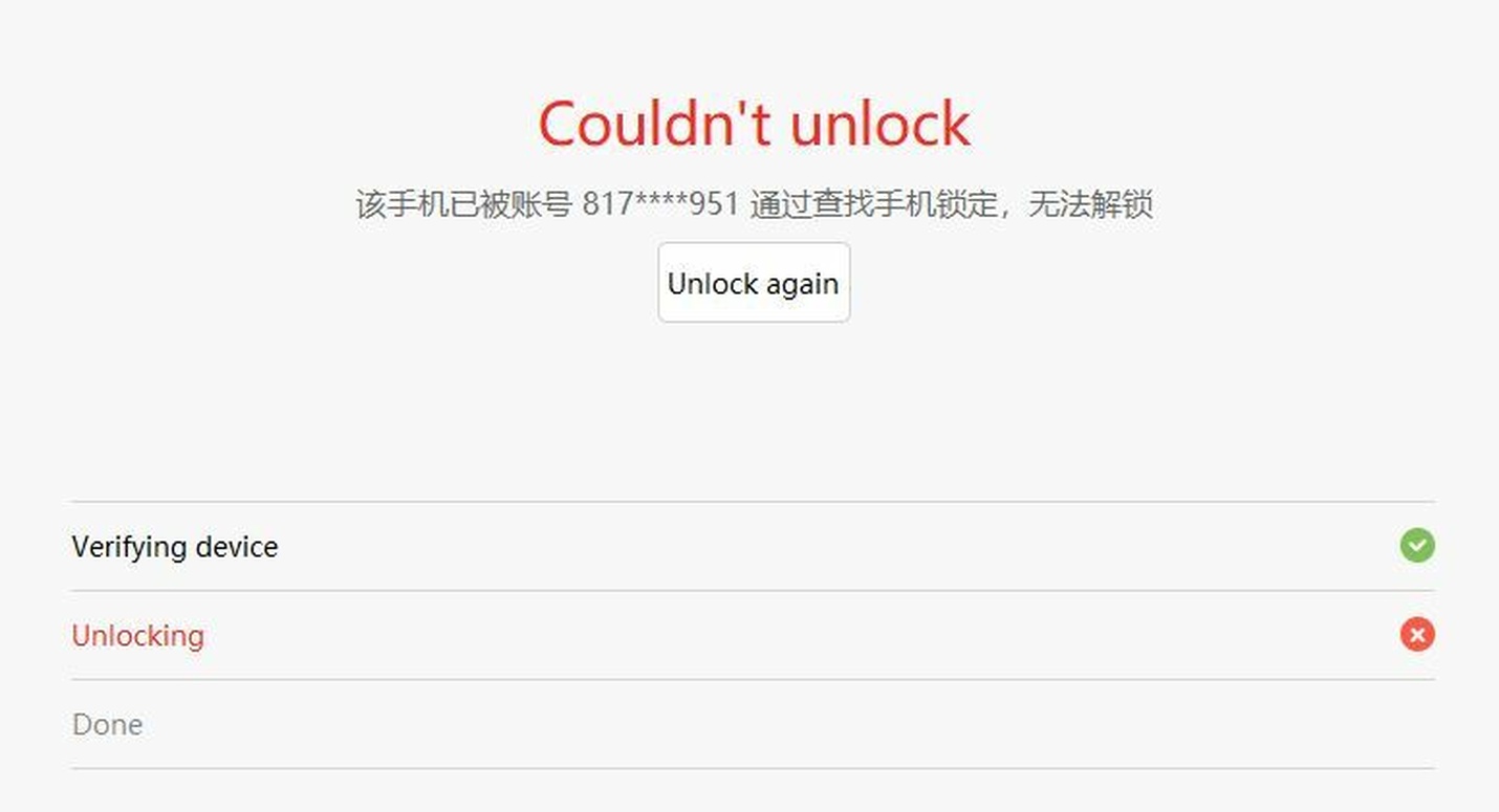

Ben al 2 avonden bezig de 9T pro te unlocken 8)7
Wat ik ook doe volgens de diversen guides ik krijg maar foutmeldingen.
Diverse USB programma's geprobeerd maar tevergeefs.
In het forum hier las ik de XiaoMiTool V2, die geeft een error aan die ik wel kan lezen ipv de Chinese taal.
Afbeeldingslocatie: https://tweakers.net/i/7-OXvVb9K2_4itoF-6YTwU1YjyE=/full-fit-in/4920x3264/filters:max_bytes(3145728):no_upscale():strip_icc():fill(white):strip_exif()/f/image/z5jN9bKXtNswWx4JxNc3lDvA.jpg?f=user_large
Als ik Google raadpleeg dan lijkt er geen oplossing voor dit probleem, iemand hier toevallig ook deze melding gehad?

etienne001 schreef op donderdag 14 april 2022 @ 21:56:
Dat zou eerder 2 minuten dan 2 avonden moeten duren inderdaad! :o
Welke heb je precies gevolgd en wat lukte er niet :?
In principe heb je er maar twee nodig en beiden zijn van Xiaomi zelf dus wat heb je allemaal zitten doen :?
Dergelijke tooltjes hebben vaak ook een eigen forum waar je het een en ander kan vragen dus dan zou ik ervoor kiezen om de developers ervan te contacten :)
Ik heb het volgende gebruikt en dat ging prima : nero355 in "[Xiaomi Mi 9T Pro / Redmi K20 Pro] Rooten & Custom roms" :Y)
Weet je verder zeker dat je toestel niet eerder door iemand unlocked is geweest of in ieder geval ermee gerommeld is i.c.m. een Xiaomi Mi Account ?!
En ook dat jouw telefoonnummer niet aan een ander Xiaomi Mi Account is gekoppeld ?!

Ik heb eerst even het topic hier doorgelopen, de link die je aangeeft heb ik ook gevolgd.
Bij het aansluiten van de telefoon in fastboot modus werd deze niet herkend, de drivers heb ik uit de mi unlock folder gehaald en de telefoon werd netjes herkend als Android Bootloader Interface.
Het toestel heb ik nieuw gekocht en nog niet eerder unlocked, en het account staat al vanaf het begin geregistreerd op de telefoon. In het Mi account staat mijn telefoon alsmede de Miband alsmede de stofzuiger. Altijd maar één account gebruikt.
In Mi Unlock tool krijg ik dus ook een foutmelding maar dan dus met de chinese tekens:
Afbeeldingslocatie: https://tweakers.net/i/G-opTFhub9Ba7zVIiVmpEEMEdnI=/full-fit-in/4920x3264/filters:max_bytes(3145728):no_upscale():strip_icc():fill(white):strip_exif()/f/image/LVpHbqSdhOH3RPt5upxEFUz6.jpg?f=user_large
Ik heb het zojuist op m'n desktop alsmede m'n laptop geprobeerd, beide krijg ik deze foutmelding.
Ik dacht eerst dat het nog aan de USB3 poorten zou kunnen liggen, maar op USB2 krijg ik dus hetzelfde.

etienne001 schreef op donderdag 14 april 2022 @ 23:30:
En je bent ook alleen via 2G/3G/4G verbonden op het moment dat je probeert te unlocken :?
Dat is misschien niet helemaal handig, want meestal staat alleen de telefoon in zo'n account en dus bijvoorbeeld ook geen oudere telefoons of iets anders! :)
Is dat niet te vertalen op de een of andere manier :?
Ik gebruik voor dit soort dingen altijd een oude laptop met USB 2.0 poorten en nog steeds Windows 7 erop als ik wat tooltjes moet gebruiken die van Windows afhankelijk zijn :Y)
Daarna kan ik lekker verder op mijn Linux laptop en ADB/Fastboot Tools :*)

@nero355
Wifi staat idd uit.
Vergrendeling en vingerafdruk zijn eveneens verwijderd.
Ik heb vanaf het begin alles onder hetzelfde mi account gezet, lekker makkelijk dacht ik :9
De tekst is niet te kopiëren of te selecteren in het programma en mijn chinees is niet zo kundig dat ik het kan overtypen.
Een laptop met USB2.0 poorten had ik inderdaad ook al geprobeerd, maar wel met Win10.
Ik kwam ook nog ergens een topic tegen met een Linux test distro, nou zou ik dat nog kunnen proberen anders leg ik echt de strijdbijl neer.
Nou zeg het maar, op de telefoon eens uitgelogd van het mi account, in Mi unlock net zo gedaan.
Weer opnieuw ingelogd en procedure weer opnieuw gedaan op de telefoon en binnen 5 minuten had ik de telefoon geunlocked _/-\o_

etienne001 schreef op vrijdag 15 april 2022 @ 21:12:
@nero355
Met de Google translate app kan je met je telefoon camera het scherm laten vertalen.
Edit... Hier een screenshot van de vertaling:
Afbeeldingslocatie: https://tweakers.net/i/sX2SMunPMENc8_6MbVylV8LnFU0=/800x/filters:strip_icc():strip_exif()/f/image/JeoXkErI34ZEUN2mm1btEmQP.jpg?f=fotoalbum_large
