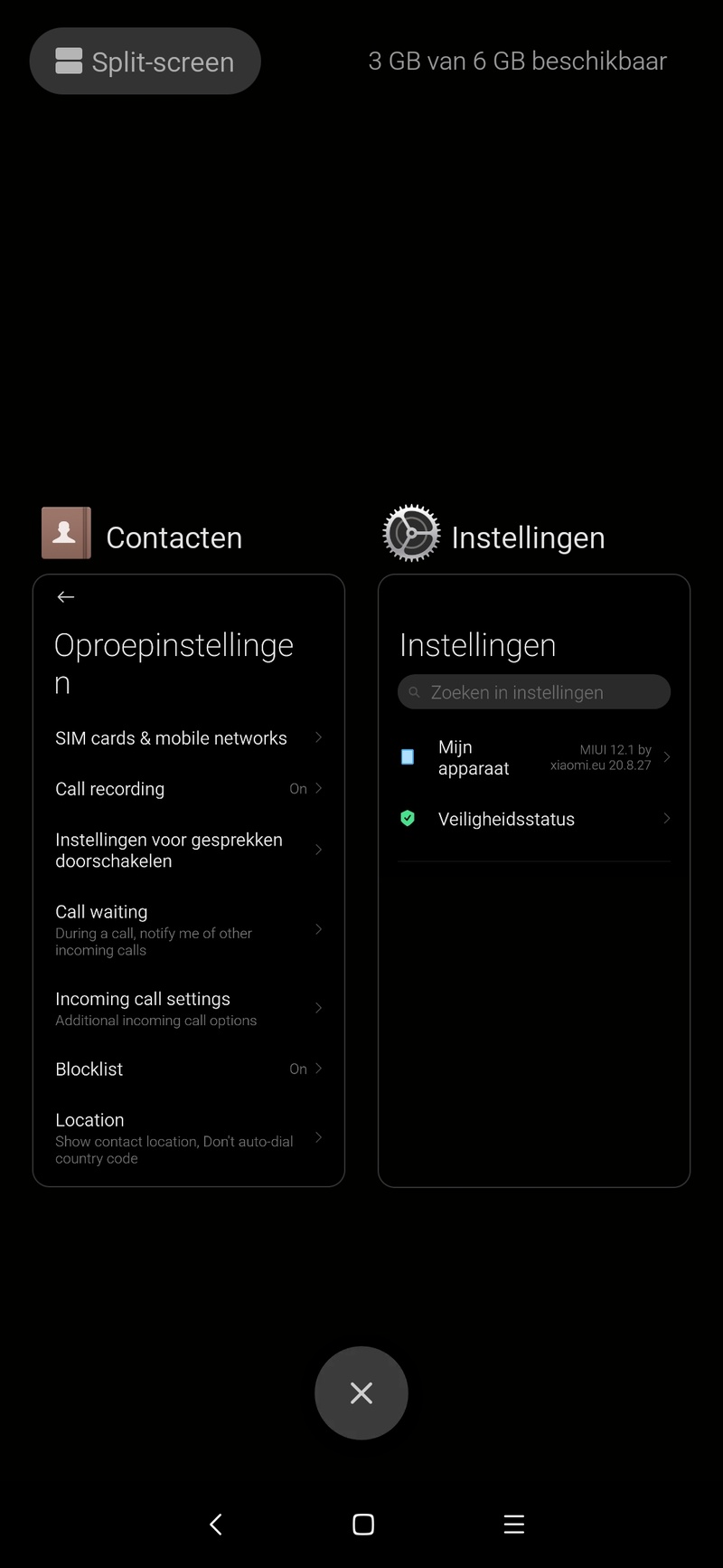

Dat is de hoofdreden dat ik gebleven ben bij een rooted (Magisk) global EU rom wel gedebloat en voorzien van Blokada, Nova Launcher Prime en Gcam foto/film app.
Enige waar ik zelf wat minder tevreden over ben is de Android dialer want die biedt van huis uit geen call recording en als je in een app bezig bent en er belt iemand schakelt die niet full screen over naar het dialerscherm maar laat een kleine dialoog box bovenaan zien.
Callrecorder heb ik wel werkend via de Callrecorder app van Skavalex waar ik jaren geleden al de betaalde app van heb (toen het nog bijna niks kostte) en die werkt uitstekend.

snah001 schreef op zondag 14 juni 2020 @ 12:07:
Alle custom rom's hebben helaas toch wat bugs.
Waarom niet xiaomi.eu rom dan? Is al aardig gedebloat, betere accu duur (bij mij dan) en je hebt call recording standaard in de app.
Dat full screen incoming call is helaas een miui dingetje.

Weet iemand of er andere Roms dan de India en Indonesië die call recording mogelijk maken?
Xiaomi.eu heeft dit.
Ook de .eu rom? Die gebruik ik veel liever dan de IN-roms, maar volgens mij las ik dat de .eu rom géén call recording door xiaomi- of Google-app ondersteunt. Zeker weten?
  • DrNizeGuy
  • Laatst online: 10:47
De stock eu rom, waar de telefoon in Nederland mee geleverd wordt, heeft geen call recording. De xiaomi.eu rom is chinese based en heeft dit wel in de dailer app zitten.
Afbeeldingslocatie: https://tweakers.net/i/NvfTLr-LIy81OBAVFdWDYMwGAZk=/800x/filters:strip_icc():strip_exif()/f/image/GnC7o3CGZdF5qNatjONzJHyP.jpg?f=fotoalbum_large
