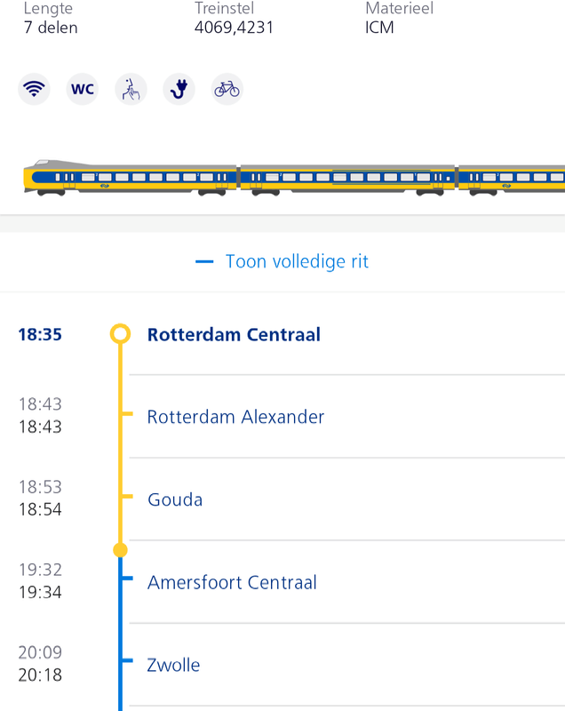

Is er een logische reden dat twee VIRM-6'jes zo van plaats worden gewisseld? Vond het erg gek om te zien dat dit zo gebeurde zonder dat er sprake lijkt van een defecte trein of andere verstoring.
Gisteren reisde m'n zusje met trein 3666 naar Zwolle om daar over te stappen op de 1871 naar Leeuwarden. Tot haar verbazing reed dezelfde VIRM-6 waar ze in zat echter door als IC naar Leeuwarden (trein 301871).
Ik gokte dat dat door werkzaamheden ofzo kwam, maar zag dat de 1871 gewoon tot Zwolle reed. Dat treinstel - ook een VIRM-6 - is vervolgens als trein 3681 weer naar Roosendaal vertrokken.
If you choose not to decide, you still have made a choice.
Wellicht dat er 1 zo naar een werkplaats geloodst werd. Mijn VIRM uit Vlissingen naar Den Haag eindigde zaterdag opeens "door herstelwerkzaamheden" ook in Roosendaal waar een vervangende VIRM klaar stond om naar Den Haag door te rijden. Daar werd rit 2269 opeens ook opgevolgd door rit 202269.Migrator schreef op maandag 17 april 2023 @ 13:32:
De meest vervelende was dat de reisplanner die extra ingelegde trein dus niet kende als verbinding uit Vlissingen, wel als losse trein en je dus eigenlijk geen alternatief bood (maar wel aangaf niet verder te gaan dan Roosendaal). Rijdendetreinen kende de extra trein dan weer wel in de planner.
De eerste trein zat onder de gratify. Mijn gok is dat ze die in Roosendaal weer gingen schoonmaken.
De trein van Rotterdam naar Leeuwaren in Rotterdam stond vervolgens in Rotterdam op het bord "De eerste twee treinstellen gaan naar Leeuwaren".. wat zal het druk geweest zijn in de eerste twee rijtuigen.
Wat overigens dichter bij de waarheid kwam dan eerst gedacht.. Want het tweede treinstel werd in Zwolle achter gelaten waardoor er nog maar 4 treinstellen door gingen naar Leeuwaren, ehhh rijtuigen.
@LordSinclair goede mogelijkheid ja, ik zie dat er nog één trein gereden is (Lwd-Rtd) en dat dat stel daar nu stilstaat.
