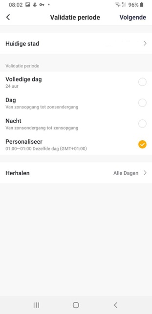

  • CWH
  • Laatst online: 31-10 12:27
CWH
Misschien kan iemand me op weg helpen. Ik wil een lamp automatisch aan laten gaan bij zonsondergang en automatisch uit laten gaan om 01:00 uur.
Heb dus bij voorwaarde zonsondergang opgegeven en bij acties dat de lamp aan moet gaan.Maar dat doet ie dus niet, of soms wel maar dan blijft ie de hele nacht aan.
Vragen: wat vul ik bij validatie in? En moet ik nog andere acties opgeven?
  • killerbie
  • Laatst online: 01-10-2024
CWH schreef op vrijdag 28 februari 2020 @ 21:30:
Maak een koppeling met IFTTT, zet bij de desbetreffende lamp een regel dat die iedere dag uit gaat om 01h.
Of, je maakt in je smart home app een automatie voor die 1 lamp dat die om 01h uit gaat.
Edit: Net nagekeken, de tweede optie zal het makkelijkste zijn. Ga in ja app naar smart, kies daar tijd, op 01h + selecteer alle weekdagen. Kies dan je lamp en kies voor optie "uit"
[ Voor 11% gewijzigd door killerbie op 29-02-2020 01:23 ]
  • CWH
CWH
killerbie schreef op zaterdag 29 februari 2020 @ 01:20:
Bedoel je zoals dit?
https://tweakers.net/ext/f/mnKJubc22Qvbbao1AFIIWRaC/full.jpg
https://tweakers.net/ext/f/LQh6pnMH2UkvsYKwcFccpP8B/full.jpg

Neen ga naar "smart" in de app. Onderbalk midden.
Ga staan naar de pagina "instellen.
Klik dan op het plusje.
Kies tijd (01h)
Kies herhalen (elke dag)
Kies dan voor device
Kies dan voor uitzetten
Het kan dat je met lamp die automatische moet invoeren.

killerbie schreef op zaterdag 29 februari 2020 @ 13:47:
Kies tijd (01h)
Ik denk dat jij een andere app gebruikt want ik herken echt niet wat jij beschrijft. Gebruik jij toevallig de Tuya app? Ik de LSC namelijk. Als de Tuya app (meer) voordelen bied dan de LSC ben ik best bereid over te stappen, maar dan moet dat wel het geval zijn want als ik dat doe ben ik al mijn devices kwijt in de LSC app. Iig bedankt voor je hulp!!

CWH schreef op zondag 1 maart 2020 @ 08:06:
Ik gebruik de smart life app. :)
