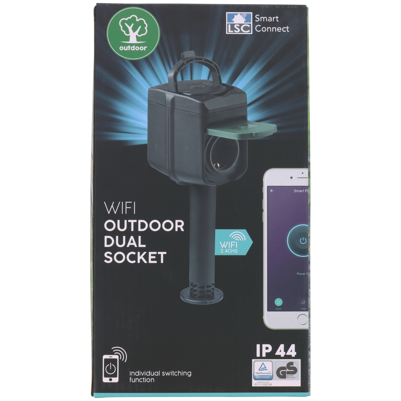

  • vso
vso
tja...
ik heb de outdoor stopcontact van de action gekocht en meteen opengeschroeft .. zonder aan de power te hangen
Afbeeldingslocatie: https://www.action.com/globalassets/cmsarticleimages/89/70/3004200_8718964105045-111_01.png?preset=mediaSliderImageZoomed
Na het verwijderen van de dopjes die de (1 toer) schroeven verbergen en die losdraaien (ze zaten niet zo erg vast)
foto is 2 delen (onder = binnenwerk en boven is ..;) )
Afbeeldingslocatie: https://i.imgur.com/Zejjq4W.jpg
Maaruh de vraag die WB3S niet te flashen ? als ik het zo lees dus een esp8266 oid chip compatible maar zitten er wel wat verschillen tussen de pinnen ?
Tja vanalles
Lijkt verdacht veel op dit https://homehacker.nl/flashing-lsc-sensors/

  • vso
vso
tja...
het lijkt erop alsof de wb3s niet geflasht kan worden ... dan maar een andere esp erop

Pinout WB3S is exact hetzelfde als Esp8266 platform. Maar dus niet te flashen.
( Localtuya is in mijn ogen “a fine mess” ;) @killerbie )
Vraag is of het loont om te vervangen door een esp (wb3s uitsolderen).
Mss als je handig bent in het priegelwerk.
Al kun je imho beter een relaismodule in een bestaande - en/of hoogwaardiger - sockel monteren.
