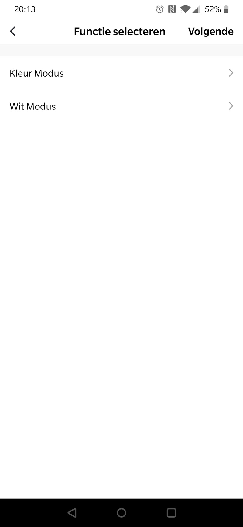

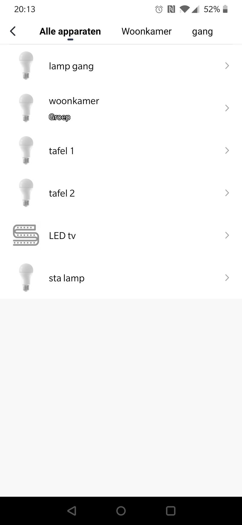

Ik kan het eerste gedeelte inderdaad doen, tot dat je de lamp moet kiezen.
Ik kies de lamp (in mijn geval gang) en dan kan ik kiezen tussen wit of kleur... En niet de optie met switch aan! Afbeeldingslocatie: https://tweakers.net/i/bs3N5qX-JfvWKewzzB4d1GsI46Q=/800x/filters:strip_icc():strip_exif()/f/image/OX0Rp7FOSz4odlGliLd30RiC.jpg?f=fotoalbum_large
Afbeeldingslocatie: https://tweakers.net/i/GbhNRiFPYvbBv48ZW3l2riUW28g=/800x/filters:strip_icc():strip_exif()/f/image/uh9RWoXTlQG2HdHafHLTcQii.jpg?f=fotoalbum_large

  • debroei
  • Laatst online: 26-07 12:19
Iemand enig idee waarom ik geen vertraging kan instellen in een scène?
Ik zie twee Chinese tekenen staan en kan niet kiezen voor kleur en brightness. Bij geen van mijn lampen.
Eerder kon dit wel, wat doe ik fout?
Als ik een automatisering met een willekeurig lamp doe kan ik alleen maar aan of uit selecteren...
Kan alleen nog kiezen voor schakel meer niet :(
Meer mensen die dit eens kunnen checken?
Mijn eerder ingevoerde acties werken nog wel gewoo .
Afbeeldingslocatie: https://i.postimg.cc/JhR2xd5L/926-DA1-D9-D934-4-B3-C-A21-F-23-A34-F369115.png
[ Voor 28% gewijzigd door debroei op 27-12-2020 16:33 . Reden: Aangevuld ]
