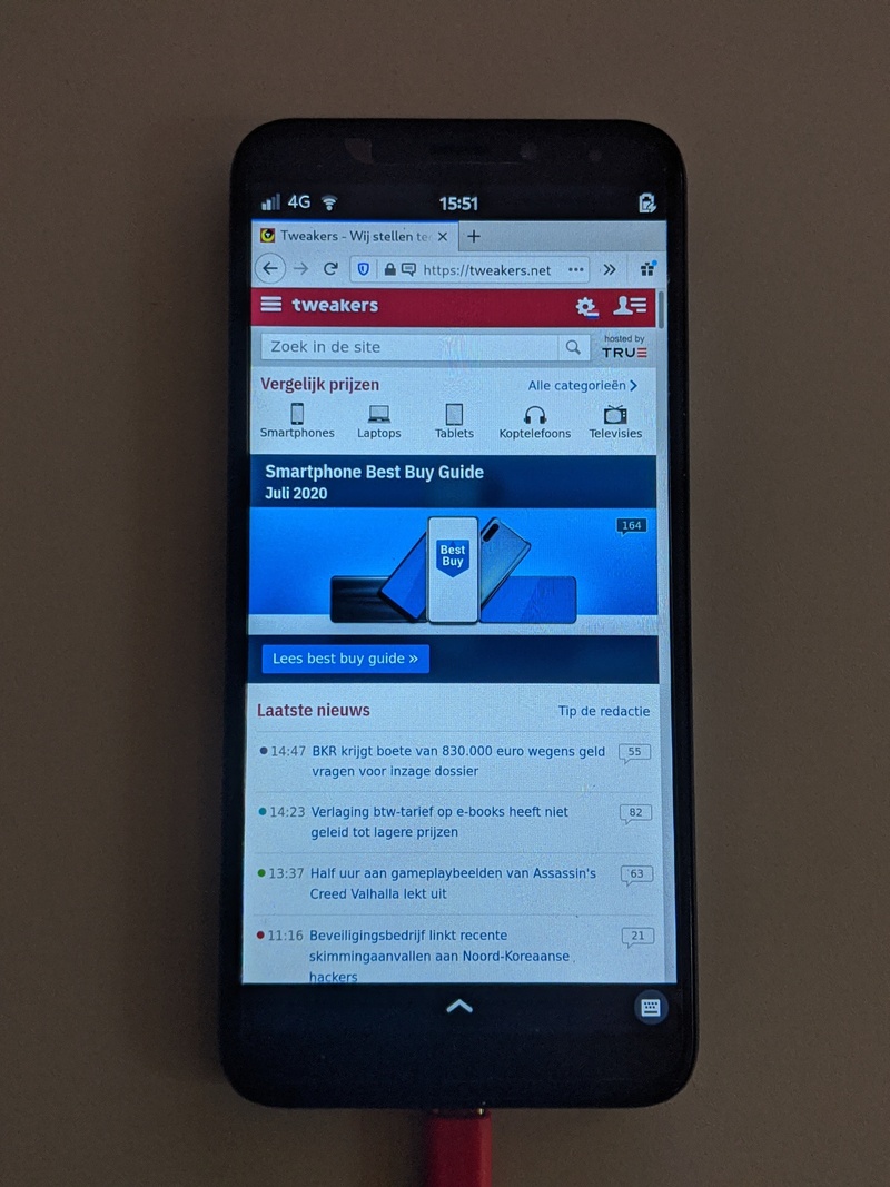

Ik heb nu phoc scaling met desktop firefox op phosh aan de gang :D
Afbeeldingslocatie: https://tweakers.net/i/Q1_ymbgaC_u9OlpH1-8a78dWxr4=/800x/filters:strip_icc():strip_exif()/f/image/u6mzmUUjNMm7DRvf6j3Mc70U.jpg?f=fotoalbum_large
Dit is tot nu toe de snelste browser die draait op de PinePhone met postmarketOS. Wat je wel tegenkomt is dat een aantal websites nog steeds user agent sniffing doen in plaats van responsive css voor een goede mobiele layout. Probleem met een mobile user agent instellen in firefox is alleen dat dat weer problemen oplevert als je de PinePhone gedocked hebt met een normaal beeldscherm.
