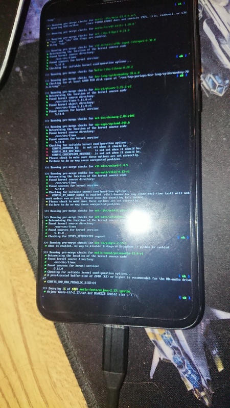

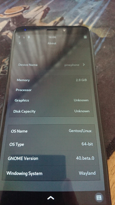

Update:
De blog is af! Hij doet het ik heb nu een native Gentoo boot werkend dus kan nu bezig met de laatste stapjes. De blog kan je hier vinden.
Update 3:
Phosh werkt nu ook!
Afbeeldingslocatie: https://tweakers.net/i/vk3A1fSn1S7Gevt7hve1eKCA4bA=/x800/filters:strip_icc():strip_exif()/f/image/vfydRQNtIbLN8qhWV6kqBTiZ.jpg?f=fotoalbum_large
Afbeeldingslocatie: https://tweakers.net/i/RLHS3r9bDzsg3yLfmR-WJNAXQqU=/x800/filters:strip_icc():strip_exif()/f/image/pOct6G7WkPOnGWWihNFuhUBL.jpg?f=fotoalbum_large
En werkt zoveel sneller dan met postmarketos merk bijna geen lag tijdens het scrollen terwijl ik nog apps aan het compilen ben. Ben er tot zo ver zeer tevreden mee wat er mogelijk is.
Update 2:
Bezig met phosh, heb de ACCEPT_KEYWORDS en mijn eigen overlay aangepast om te zorgen dat dit werkt. Je moet dus nu vrij gemakkelijk het werkend kunnen krijgen.
Afbeeldingslocatie: https://tweakers.net/i/RG6JA3BtjR6unViVuuwXWEbaoos=/x800/filters:strip_icc():strip_exif()/f/image/28kq5gxoiqlZ7TCpANgvX9M4.jpg?f=fotoalbum_large
De Emerge is nu bezig, zoals gewoonlijk bij je GUI zijn het nogal wat pakketjes :)
Oude Post:
Kleine update, telefoon is gisteren binnenkomen (mooi ding trouwens) kde plasma nooit gezien want gelijk de postmarketos sdkaart erin gestopt.
Gentoo compileert op dit moment prima :) distcc kreeg ik op een of andere manier niet werkend dus alles gaat lokaal. Kernel is al gecompiled nu een update @world aan het doen. Webblog is denk ik 75% klaar wordt ge-edit terwijl ik aan het installeren ben :).
Afbeeldingslocatie: https://tweakers.net/i/qYSjx4K69hZSDGlbPT4nCXOdxrg=/800x/filters:strip_exif()/f/image/GbO8V7p3mQPGK6WExIiQQ1gF.png?f=fotoalbum_large
De initiële installatie van Gentoo op zo'n systeem duurt altijd ff ben al hoewel installaties van 48 uur gewend :) dus heb de tijd, SSH aan en telefoon via de docker aan het stroom en het netwerk. Dus we komen er wel.
Qua snelheid en warmte valt het me alles mee ik had het langzamer verwacht. Ik heb hem opzich al bootable maar nog geen GUI dus dacht waarom niet nog even doorgaan. Het valt me niks tegen, ben alleen nog heel benieuwd hoe anbox het gaat doen. Want dat weet ik nu nog niet dat kan ik pas echt zien als alles het doet. Het draaien van een (paar) android apps is wel echt nodig om het een daily driver te maken.
Maar zoals het er nu uitziet denk ik dat Gentoo niet een hele gekke keuze is. Ondanks dat ik goed snap dat Gentoo niet voor iedereen is. More updates to come :)
[ Voor 38% gewijzigd door stealthgun op 01-03-2021 16:15 ]

Maar ik heb nog steeds veel plezier met mijn PinePhone zoveel zelfs dat ik deel twee van de blog heb gemaakt: https://stealthgun.tweakblogs.net/blog/19368/gentoo-on-a-pinephone-making-it-a-usable-phone.
Voor iedereen die Gentoo wil proberen nu kan je :). Moet zeggen dat alle ontwikkelingen nu een stuk sneller gaan ook, zie veel updates voor bijna alle applicaties die veel worden gebruikt. Zo zie je dat het idee van Pine wel echt goed is, wij leveren de hardware laat de rest over aan de Community. Denk dat de PinePhone populaider (is? of) gaat worden van de Librem5

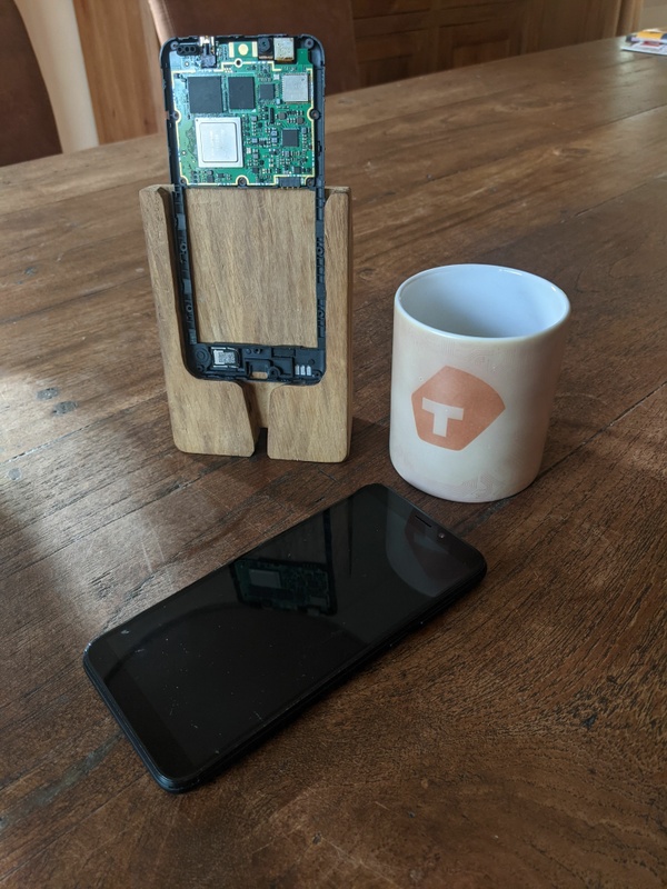

Recentelijk heb ik wat officiële accessoires binnen gekregen. Het gaat om het soft TPU hoesje, de microSD extender, het break-out board (die ik voor $1 niet kon laten liggen) en de screen protector. De seriële kabel had ik zelf al geregeld. :P
Als er nu eens iemand een fatsoenlijke flip cover uitbrengt... O+

  • mrmartijn
  • Laatst online: 21-01 23:24
mrmartijn
\o/ de PinePhone Pro is nu publiek
Afbeeldingslocatie: https://tweakers.net/i/qNvlHHyZFKB2jNX9M9ohcxS-6bk=/x800/filters:strip_icc():strip_exif()/f/image/F2E0QgR58ZMTur8Jb8hoDr50.jpg?f=fotoalbum_large
Heb er al even aan gewerkt. Dit ding is prachtig :D (heb ook een nieuwe tweakers mok nodig)
http://blog.brixit.nl - Programming, electronics and guitars. http://debestesupermarktpizza.nl - pizza
