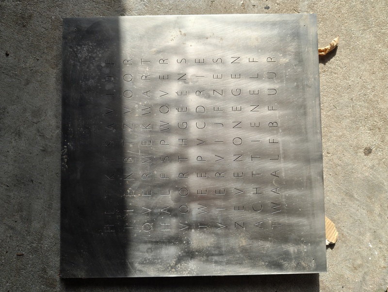

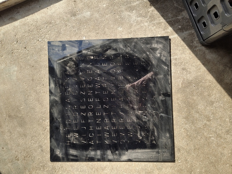

  • Jampot007
  • Laatst online: 23-11 21:54
Afbeeldingslocatie: https://tweakers.net/i/LYyvkfrza-OQeZsTA88FAUZVraI=/800x/filters:strip_icc():strip_exif()/f/image/1SPNSNaaZng6P8H4tDwQfnDL.jpg?f=fotoalbum_large
Afbeeldingslocatie: https://tweakers.net/i/q2MAFTKvzHIWBGIl3J6jPBMrxwo=/800x/filters:strip_icc():strip_exif()/f/image/8IioxW69jwLasbNduNU63o8n.jpg?f=fotoalbum_large
Afbeeldingslocatie: https://tweakers.net/i/eb4bt-Z2u1Iqhr1v4w1xhpA3v2c=/800x/filters:strip_icc():strip_exif()/f/image/JfflOExMBHBujQpLCUMGNtJZ.jpg?f=fotoalbum_large
Iemand nog interesse in een woordklok acryl voorplaat, rvs voorplaat of mdf achterplaat? Het is allemaal nogal vies ligt al jaren in een schuur maar er is geen schade. Ik kom er zelf niet aan toe denk ik, al lijkt de rvs variant me wel heel vet om te hebben. Als iemand die voor mij wil maken met de onderdelen die ik heb hoor ik het ook graag! (Tegen betaling). Heb volgensmij ook nog ledjes maar die moet ik zoeken.
