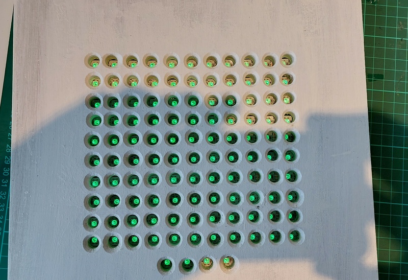

ocmer schreef op maandag 14 juni 2021 @ 12:27:
Mooi begin. Je gaat alle tijden uitschrijven in plaats van slechts iedere 5 minuten ?
Wat zijn die witte kapjes? Lijkt wel Lego.
Ja elke minuut laat die zien. Vandaar dat ik 14x14 heb gemaakt. Had eerst 16x16 en dan ook nog de weersvoorspelling erbij in. Maar dat paste niet in m'n frame.
De witte kapjes zijn 3d geprinte onderdelen. Die heb ik zo gemaakt dat ze om de ws2812 klikken. Misschien nog een drupje lijm. Maar verwacht niet dat het nodig is.

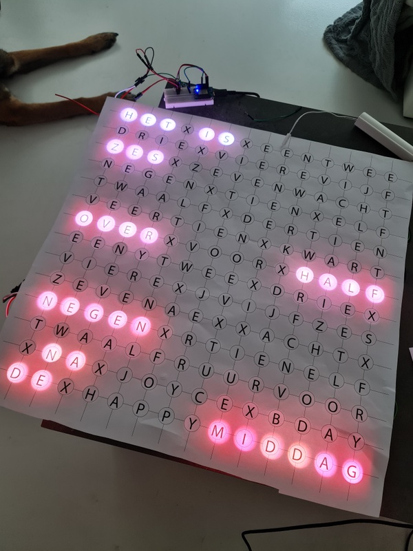

Update met alle werkende leds

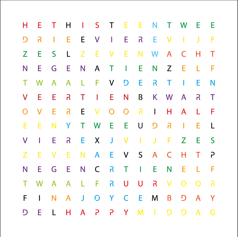

Vanavond ook maar even de laatste hand gelegd aan de woorden en ook de letters zo gemaakt dat ze goed uitgesneden worden. Nu maar eens zoeken naar iemand die het kan laser snijden.
Heel erg benieuwd hoe het gaat worden.

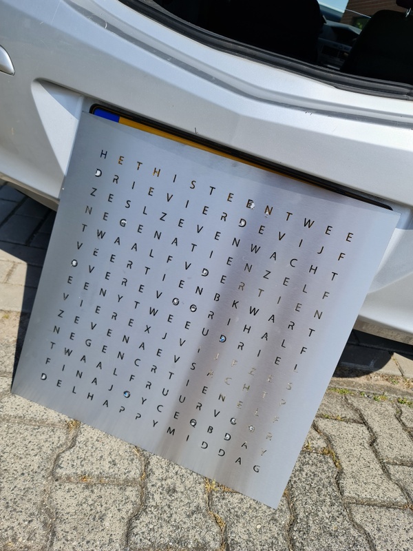

Collega kwam met goed nieuws. Je bestelling is klaar. Maar ze gaan wel met 20 minuten dicht. Eta 20 minuten. Dat moet goed komen. Ondanks vrijdagmiddag verkeer toch op tijd weten aan te komen. Dat wordt dit weekend verder knutselen. Afbeeldingslocatie: https://tweakers.net/i/mEo-k4MNd98Iblcv44138QzG3W4=/x800/filters:strip_icc():strip_exif()/f/image/hOEnYb2LZSaV7ZwWqZV8ooaC.jpg?f=fotoalbum_large
  • Jerry_bboy
  • Laatst online: 23-11 19:31

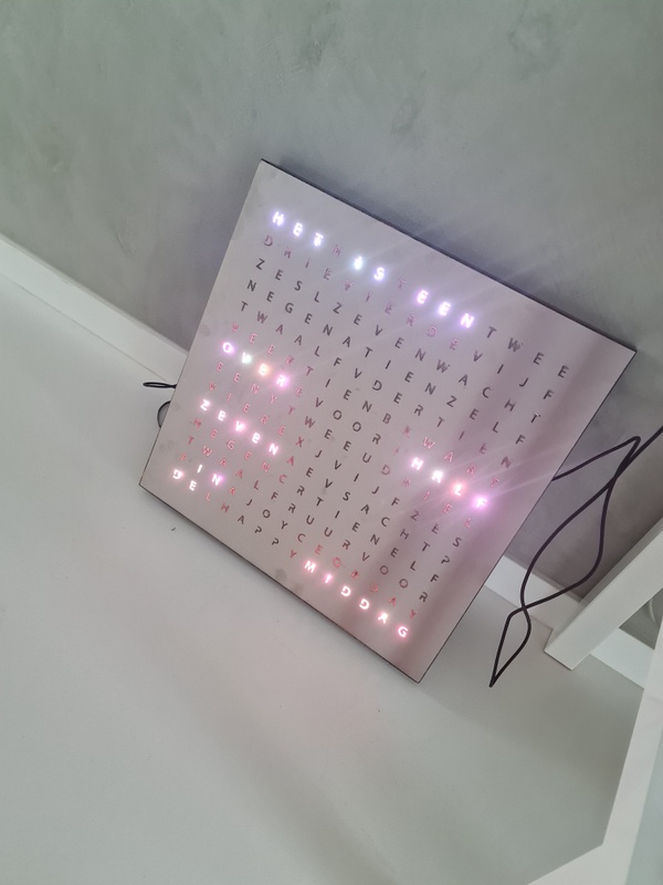

Nog niet af. Maar vind het te gaaf. Dus deel hoe die er nu uit ziet. Afbeeldingslocatie: https://tweakers.net/i/o2jqqvE-O0_--HDJpwd3YKFRcq4=/x800/filters:strip_icc():strip_exif()/f/image/VbZqRShx1HYmVb9WrKKmkkfu.jpg?f=fotoalbum_large

Lijmen werkte inderdaad. Nu misschien nog wel het moeilijkst. De locatie waar die komt te hangen. 🤷🏻‍♂️

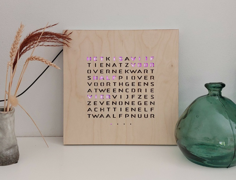

  • Kammika
  • Registratie: Februari 2018
  • Laatst online: 12:58
Inspirerende thread:
ik vond het zo leuk dat ik er ook 1 gemaakt heb:

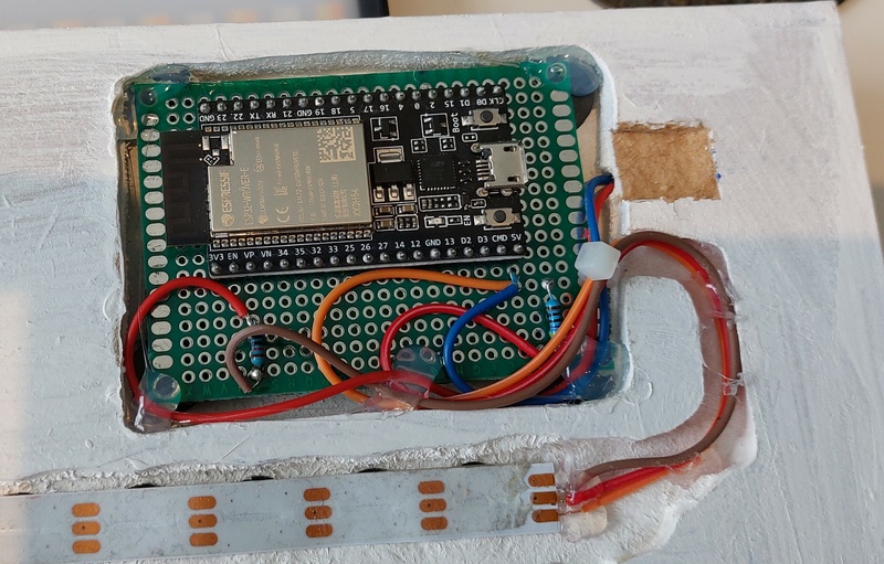

Afbeeldingslocatie: https://tweakers.net/i/CEZbmOEatfTPiSrXcKtZYVVJoFU=/x800/filters:strip_exif()/f/image/JR1SqwoxWp6dL3L5NkGcGVba.png?f=fotoalbum_large
Ik ben eigenlijk begonnen om het rpi-wordclock (https://github.com/bk1285/rpi_wordclock) te gaan bouwen, dus daar is het ontwerp op gebaseerd, maar omdat ik een pi wat overkill vond ben ik gaan zoeken naar een ESP8266 implementatie.
Die zijn er ook erg veel, maar ik vond deze de mooiste: https://github.com/thoralt/esp8266wordclock. Heb er wel wat werk aan gehad (moest nog naar nl vertaald worden, het project complileerde niet meer, en gaf daarna veel exceptions). Maar inmiddels allemaal opgelost. Wie deze ook wil gebruiken: De werkende naar het nederlans vertaalde fork staat nu hier: https://github.com/akamming/WordclockV3

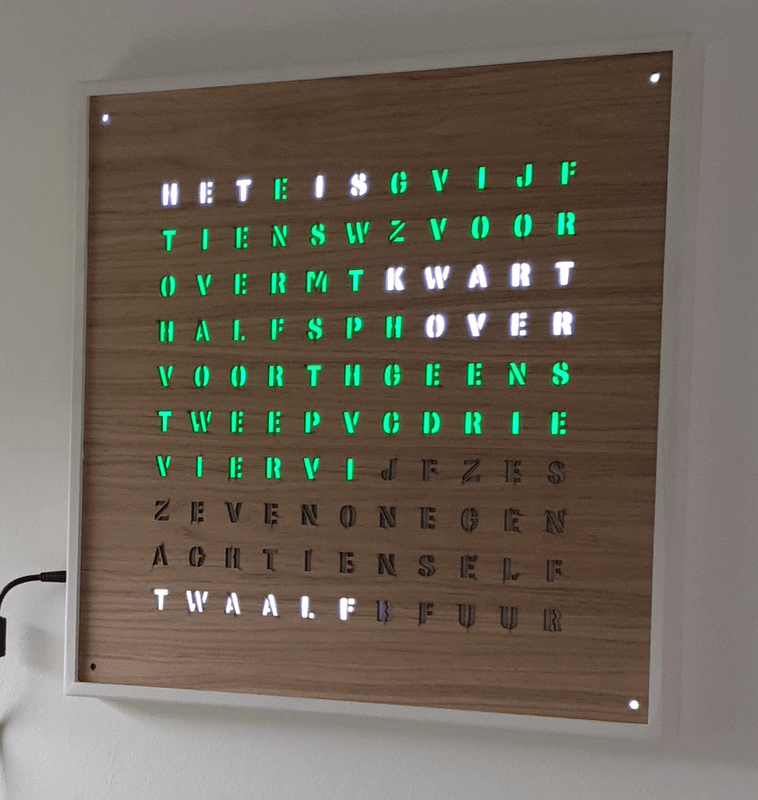

@Kammika ziet er netjes uit! Mijn klok heeft ook een ESP8266 als basis. Met een hele sliert aan WS2812 LED's was een ESP-01 genoeg om het aan te sturen. Officieel zijn de WS8212's 5V maar als ik een level-shifter er tussen zet functioneert het niet meer. De LED's zijn nu direct aan de ESP aangesloten en dit werkt al een aantal jaren zonder problemen.
Hoe heb jij dit opgelost?

Vuikie schreef op zondag 7 november 2021 @ 16:41:
bedoelje dat de LEDS bij jou nu op 3.3V werken?
Bij mij werkt alles op een 5V Wemos D1. Ik had eerst de Led strip enkel op de Wemos aangesloten. Er liep een usb snoertje naar de Wemos en de 5V pin powerde de Ledstrip. Werkte goed, maar als teveel LED's aan waren, werden de leds verderop in de strip gelig. Zeker als ik de helderheid op maximaal zette.. Was dus niet overal genoeg spanning. Daarom een 35W 5V voeding aangesloten die zowel de Wemos als de LED strip op meerdere plekken (na elke 2 rijen letters heb ik nog een keer de 5V en Gnd aangesloten) spanning geeft. Werkt nu als een zonnetje...

Nee, zeker niet, ik heb een 5A 5V voeding in mijn klok ingebouwd en via een LM117 genereer ik 3,3V voor de ESP. Nee de DI pin van de eerste LED komt direct vanaf de ESP en is dus 3,3V. De DO wordt door de eerste WS2812 gerefreshed naar 5V dus de volgende in de ketting krijgt gewoon 5V data.
Ik heb alleen nooit onderzocht waarom het met levelshifting niet werkt en ik was benieuwd of jij hier ook mee te maken hebt gehad, maar blijkbaar niet.
Ps. De Wemos D1 heeft een 3,3V regulator ingebouwd, maar de ESP zelf is echt 3,3V ;)

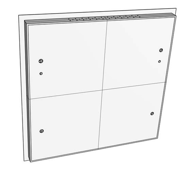

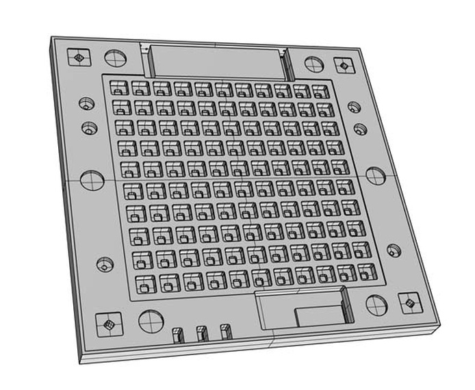

Ik heb ~1½ jaar terug, nét voor corona, met een stel vrienden (@Koffie, @mOrPhie, @NMe, @MueR, @Creepy zou meedoen maar kon helaas niet) ook een wordclock gebouwd. We hebben er allemaal één thuis (gehad) staan. En dan heb ik er samen met de kids (11 en 14 indertijd) nog een paar gemaakt voor de opa's en oma's, broerlief en nog her-en-der een paar. Ik had het project nog een stuk verder willen uitwerken (een app voor op je telefoon om de clock te bedienen) maar het is er nooit meer van gekomen. Wie weet, maybe, someday.
Alles wát ik heb staat op Github. De volgende foto's zijn indertijd allemaal geschoten voor mezelf, work in progress, en doen de clock écht geen recht aan. Ik heb helaas geen goede foto's, klaarblijkelijk altijd te druk gehad om even wat kekkers te schieten :P Vooral de lichtlekkage is later m.b.v. een 3D geprint raster helemaal opgelost, maar niets wat een beetje zwarte tape niet net zo goed oplost.
Afbeeldingslocatie: https://tweakers.net/i/YHBDXqDVAII9tqrKWd-DfTKROHY=/232x232/filters:strip_icc():strip_exif()/f/image/Jl4bYhBk5TZnmHLwbYhBRv7S.jpg?f=fotoalbum_tileAfbeeldingslocatie: https://tweakers.net/i/YO_65f91uW1ETGLCHRITCg0ZqFE=/232x232/filters:strip_icc():strip_exif()/f/image/Y1aiTAzlAZPttqbzhaScp0u1.jpg?f=fotoalbum_tileAfbeeldingslocatie: https://tweakers.net/i/v8k7tZCgZuhsKSOh5BRjL_QEr0M=/232x232/filters:strip_icc():strip_exif()/f/image/NFi01Pen3lIKtFrP7GvRUN9O.jpg?f=fotoalbum_tile
Afbeeldingslocatie: https://tweakers.net/i/0gOQJLJXP4L543ScN0FpVB9mp2c=/232x232/filters:strip_icc():strip_exif()/f/image/FQv2IwUuu6zgiH8FYSZgrKYA.jpg?f=fotoalbum_tileAfbeeldingslocatie: https://tweakers.net/i/u_SPnbOQyqYDo0U8jINXmV3Jhd8=/232x232/filters:strip_icc():strip_exif()/f/image/GuOnSq129k8Vvm2lO2XZIJc3.jpg?f=fotoalbum_tileAfbeeldingslocatie: https://tweakers.net/i/JM0etbtx-riot1o2AghQiaMgEEo=/232x232/filters:strip_icc():strip_exif()/f/image/potunEUhza5EVKxgm2jJQg12.jpg?f=fotoalbum_tile
Afbeeldingslocatie: https://tweakers.net/i/6zdrKe51Orhzu95lXtntrxkgExs=/232x232/filters:strip_icc():strip_exif()/f/image/FMruU5SkmLr5VikT3vJzIapA.jpg?f=fotoalbum_tileAfbeeldingslocatie: https://tweakers.net/i/nQmDrvJGG5iQtRWaWsPz6qYVzww=/232x232/filters:strip_icc():strip_exif()/f/image/qlUiseLVVKhEQz91VN4QBDKA.jpg?f=fotoalbum_tileAfbeeldingslocatie: https://tweakers.net/i/XD-yfT4uRuE-fJzBwlXTGc502n0=/232x232/filters:strip_icc():strip_exif()/f/image/5wGuejaKYCxprmZLURgAQ0nx.jpg?f=fotoalbum_tile
Afbeeldingslocatie: https://tweakers.net/i/6cTF3FL9LG4OAO0cCSkqxd2PuxE=/232x232/filters:strip_icc():strip_exif()/f/image/ZOcc6xnzLf4mXhwEJ5QmXr37.jpg?f=fotoalbum_tileAfbeeldingslocatie: https://tweakers.net/i/yHB5-zyU0SMxxTOq3C5C49bflAs=/232x232/filters:strip_icc():strip_exif()/f/image/5ocVAUgxfEwx36IrZ5On61YW.jpg?f=fotoalbum_tileAfbeeldingslocatie: https://tweakers.net/i/cPwr7RDGhL47BgzQZu-7SdVnUlA=/232x232/filters:strip_icc():strip_exif()/f/image/eEi5SF9vC9pjdTkKfrpSuqei.jpg?f=fotoalbum_tile
Afbeeldingslocatie: https://tweakers.net/i/mXKCng3ceVYgI31e4_p7yE5YyQs=/232x232/filters:strip_icc():strip_exif()/f/image/2mKAoPdhRcpm2h6St7bKwS4L.jpg?f=fotoalbum_tileAfbeeldingslocatie: https://tweakers.net/i/VQuxMrBtmwR3Mc9RqSzi1uvCJRk=/232x232/filters:strip_icc():strip_exif()/f/image/LlkuEf0mzAUWF0ZVcfjM1yoh.jpg?f=fotoalbum_tile
Er is ondersteuning voor animaties (we hebben 'm hier ruim een jaar op standje "haardvuur" gehad staan, maar er is ook een Mario en nog wat andere animaties), gradients, 'solid color', regenbogen. Er is een LDR aanwezig zodat de clock de intensiteit kan aanpassen aan de hoeveelheid licht in de kamer, een statusbalk die de status van de WiFi verbinding, NTP en 'heartbeat' (seconden) aangeeft maar die ook kan oplichten bij verjaardagen o.i.d. (nog te implementeren) en notificaties (bijv. nieuwe email of een nieuwe twitter notificatie of... ook nog te implementeren). De 5 'iconen' in de statusbalk zijn dermate generiek dat ze makkelijk een nieuwe functie kunnen krijgen. Zo kun je het hartje bijv. alleen op valentijnsdag laten oplichten ofzo :P
Totale kosten: minder dan €50; de LED strip en de voeding zijn de grootste kostenposten. Allemaal standaard / makkelijk te bemachtigen onderdelen - enige wat niet iedereen heeft is een snijplotter. Helaas is de Ribba lijst (23x23cm) niet meer te krijgen bij Ikea. Geen idee of die nog terugkomt, maar er zijn allicht alternatieven; zo op 't eerste oog lijkt de Sannahed wel wat (maar die heb ik nooit geprobeerd).
Anyway; het is dus wat verwaterd en nooit (helemaal) afgemaakt. Helaas. Misschien nog, ooit. De stuk of... wat... 10 klokken die 'geproduceerd' zijn zijn grotendeels nog in bedrijf bij de ontvangers/makers AFAIK.

  • bartbh
Bedoel je een cad-file hiervan?
bartbh in "[.Build] WordClock"
Afbeeldingslocatie: https://tweakers.net/ext/f/ZXua5JorEAFSyGdGs15lss10/full.jpg

  • Bowen_HAFX
  • Laatst online: 14-11 18:17
Ik kan mijn CAD files wel delen. Het zijn iges of step files. Zal dit morgen even proberen te doen. Ik had naast de raspberry tevens de voeding in de klok gemaakt.
Afbeeldingslocatie: https://tweakers.net/i/oO0ZGHB7bzqga-jzSgkhBtCPt2c=/full-fit-in/4920x3264/filters:max_bytes(3145728):no_upscale():strip_icc():fill(white):strip_exif()/f/image/JSTD8ozR0nmSKMD9FGRYLuz1.jpg?f=user_large
Afbeeldingslocatie: https://tweakers.net/i/TIpGW6721XyTGDE9mmrpmFmtnFM=/full-fit-in/4920x3264/filters:max_bytes(3145728):no_upscale():strip_icc():fill(white):strip_exif()/f/image/Z6xsjyRBnKicCFK0LHjI47YA.jpg?f=user_large
Afbeeldingslocatie: https://tweakers.net/i/1PretAuVIrN3yk2Fdqy2ywAl7Sw=/full-fit-in/4920x3264/filters:max_bytes(3145728):no_upscale():strip_icc():fill(white):strip_exif()/f/image/wVSqCgr4G4ZDszArVbAPnHIl.jpg?f=user_large
Afbeeldingslocatie: https://tweakers.net/i/q_RFWs_X6c7sqYnQLqVn6L9k_k4=/full-fit-in/4920x3264/filters:max_bytes(3145728):no_upscale():strip_icc():fill(white):strip_exif()/f/image/Caz84m8LgbbFtY2hm8W1yANG.jpg?f=user_large
Afbeeldingslocatie: https://tweakers.net/i/tRvMC84RAVzZBL4AXtNuoR12HLs=/full-fit-in/4920x3264/filters:max_bytes(3145728):no_upscale():strip_icc():fill(white):strip_exif()/f/image/4qtSsWtafTWkIfVd85a6Xq6T.jpg?f=user_large
Is wel een beetje over 'ge-engineerd', maar wellicht ter inspiratie
Every magical journey begins with a single step
  • bartbh
Mijn achterkant, zoals ik die net deelde, bevat alleen puntjes/stippen op de plek van de gaten.
Ik heb op een plotter dit uitgeprint ter grootte van de achterkant. Daarna heb ik dit op het stuk mdf geplakt en alle puntjes met een priem ingeslagen. Daarna heb ik met een speedboor alle gaten geboord.
Uiteindelijk heb ik een wat groter gat in de onderkant geboord en daar de ESP8266 ingestopt die ik als controller voor de klok gebruik.

Ik probeer met de create_layout.py een stencil te genereren voor mijn klok van van 50x50 cm alleen dit werkt niet; ik krijg wel een stencil van deze afmetingen maar in plaats van letters staan er cijfers.
Iemand enig idee?
In de config heb ik de taal op "dutch" gezet en enkel de hoogte en breedte aangepast naar 500mm.
Edit: Probleem is opgelost; handmatig alle getallen vervangen door de letters.
Nu de volgende vraag; hoe behoudt ik de binnenkant van de A, O, P ets bij het laten uitsnijden?
[ Voor 21% gewijzigd door Pandemic op 31-07-2022 14:47 ]

  • Jimmie5887
  • Registratie: April 2022
  • Laatst online: 23-11 22:07

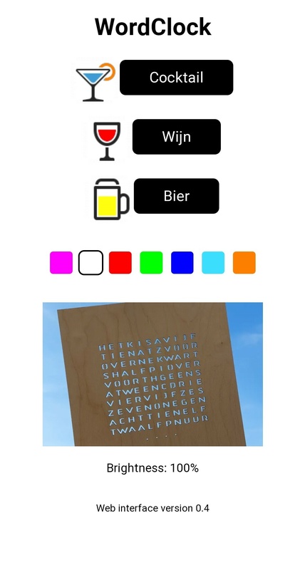

Ik kom deze thread nu pas tegen en ik wil ook even mijn protoversie laten zien. Ik heb gekozen voor RGB leds (WS2812B) in combinatie met een ESP32 (met wifi). Naast de standaard features (de klok) heb ik nog wat toegevoegd:
- Kleuren kiezen via een app (nou ja, een webpagina die op de ESP32 draait)
- Een paar simpele animaties die je met die app aan kan zetten.
- Automatische helderheid, bij daglicht is hij dan wat feller dan in de avond.
- Tijdsynchronisatie met een timeserver (dus geen knopjes). Nadeel is de hardcoded wifi access code, dat is niet zo handig als die verandert. Misschien maak ik dat wat beter, via bluetooth met de telefoon of zo.
De voorplaat is van 3 mm beukenhout, dat is iets te dik waardoor de kijkhoek vrij beperkt is. 1 mm is beter denk ik. De achterplaat is van 18 mm MDF met geboorde gaten. In de volgende versie wordt dat een raster.
De voeding is nu gewoon een telefoonlader. Zoals anderen al schreven is dat niet genoeg om alles op maximale intesiteit aan te zetten. Al wordt dat geloof ik wel gelimiteerd door de ESP32. Nu is de maximale intesiteit 15% en ook zijn de meeste LEDs altijd uit. Met een extra voeding is het ook beter om dat niet meer via de ESP32 te laten lopen maar de voeding apart van de controller te houden, dan is er alleen nog data van de controller naar de LEDs.
[Video: https://www.ypgoy.eu/wp-content/uploads/2022/08/klok.mp4]Afbeeldingslocatie: https://tweakers.net/i/4nT2753r165Xh1jbLM4MRRrnCs4=/800x/filters:strip_icc():strip_exif()/f/image/HZ5LNG2dq8DgryJ6LEhWcLrK.jpg?f=fotoalbum_large
Afbeeldingslocatie: https://tweakers.net/i/zEYjTCr1PXzVKxBDTLaeSyUcn2k=/800x/filters:strip_icc():strip_exif()/f/image/UwnCQ3RdkHvvFF2d5WsTHcOy.jpg?f=fotoalbum_large
Afbeeldingslocatie: https://tweakers.net/i/6eVmD89ycCbjR7ggSc3CF302zwE=/800x/filters:strip_icc():strip_exif()/f/image/fvbARkA1QHDNCFC4yAvCE0Ut.jpg?f=fotoalbum_large
Afbeeldingslocatie: https://tweakers.net/i/3LnRe2AFsW6JIbL44BjoegBXJ80=/x800/filters:strip_icc():strip_exif()/f/image/6Ey5s9rYCj8obxryseQxVQdr.jpg?f=fotoalbum_large
[ Voor 35% gewijzigd door Jimmie5887 op 04-08-2022 22:43 . Reden: video werkte niet. ]

Vraag; ik heb mijn wordclock af. Alleen nu hij aan de muur hangt valt pas op dat van meer dan +/- 6 meter de letters erg diffuus worden en daardoor lastig te lezen.
De clock is verder heel standaard; rgb leds, acrylenplaat 3mm dik met letters opgevuld met epoxy en led diffuser (1,5%). De plaat zit ongeveer op 3cm afstand van de leds; dit had minder moeten zijn maar lukte me bouw technisch niet. Hiertussen zit nog een stuk bakpapier.
Wat ik zelf vermoed; de grotere afstand tussen de leds en de voorplaat + het bakpapier maken het licht zo diffuus dat het op grotere afstand niet meer scherp is.
Wat denken jullie? Is dit bij jullie builds ook zo?
Er komt zeker een tweede clock en ik wil dit graag voorkomen.
Hierbij een foto. Er is best veel licht lekkage in de andere letters door de afstand tussen leds en plaat; dit valt in real life niet zo op als op de foto.

Pandemic schreef op donderdag 6 oktober 2022 @ 22:09:
Als ik het zo zie heb je geen "dividers" tussen je leds en ze stralen daardoor naar de aangrenzende letters ? Dat zal er naar mijn idee ook voor zorgen dat het snel slecht leesbaar wordt. Probeer eens met wat karton tussen de leds waarbij het aansluit aan je voorplaat, mogelijk dat dit helpt.
PVoutput van mijn 4950Wp
  • bartbh
Het lijkt inderdaad wel erg door te schijnen. Je opbouw is me niet helemaal duidelijk. Schijnt het nu door de acryplaat heen?
Zelf heb ik een 2mm dikke cortenstalen plaat en daarnee in ieder geval geen problemen met leesbaarheid op afstand.
Of bedoel je dat de randen van de letters diffuus worden? Wellicht dat je de felheid van de leds dan nog wat meer kunt dempen, misschien met een extra vel bakpapier.
  • Pandemic
  • Laatst online: 10-10 18:19
De letters worden diffuus van >6 meter afstand. Die lekkage van licht rondom op de foto valt heel erg mee met het blote oog; gsm licht dat heel erg uit.
  • LED-Maniak
  • Laatst online: 12:19
Experimenteer eens met een vel bakpapier of keukenpapier. Dat heeft hier geholpen.
Nu ik je omschrijving goed lees, is het me niet helemaal duidelijk wat je precies gedaan hebt.
Heb je een niet transparant PMMA (Acryl, perspex) gebruikt als plaat en daarin je letters uitgesneden of is het een transparante PMMA plaat met een folie?
Heb je foto's van de binnenkant van je klok? Dat maakt het wat makkelijker te begrijpen hoe je klok precies in elkaar zit en waar mogelijk het probleem zit.
Around here, something radiates. (Counting Crows)
  • Pandemic
Opzet; leds op achterzijde plaat mdf 18mm, bakpapier op plaat, airgap 9mm tussen bakpapier en acrylenplaat 3mm met epoxy opgevulde letters.
Die airgap was niet gepland maar kon niet anders; zou ik bij 2de model niet zo maken. Daardoor is er nu ook meer licht lekkage.
Heb de leds flink gedimt (120 ipv 250) en dit maakt het al veel beter! Goeie tip!

Airgaps, waarbij licht bij een andere letter kan komen zijn echt funest. Die moet je altijd vermijden. Zeker als je daarvoor een diffusor hebt die het nog erger maakt. Ik denk dat als je het bakpapier op je acrylplaat plakt, ipv op het MDF, het waarschijnlijk wat minder is.
  • ocmer
  • Laatst online: 12:47
Kan je de airgap niet opvullen met bijv. foamtape?
  • Pandemic
Ik kan niks meer veranderen helaas; de acrylenplaat zit heel erg vast met dubbelzijdige tape.
Maar er komt een tweede klok waarin ik jullie tips ga meenemen, en de zichtbaarheid ga testen op grotere afstand, voor alles definitief vast te zetten.
Voronwë schreef op zaterdag 8 oktober 2022 @ 13:19:
Daar sluit ik me volledig bij aan.

Eens kijken of de klok ook werkt in formaatje 1m bij 1m. :*)
Afbeeldingslocatie: https://tweakers.net/i/GjTpn96yrWKKkRhMxvxLBPMNvRY=/x800/filters:strip_icc():strip_exif()/f/image/49G9cJ2JDabtRW2mdnAMczEF.jpg?f=fotoalbum_large
Afbeeldingslocatie: https://tweakers.net/i/fPUADRiIzjwpIvN13zTPO6vtmKI=/x800/filters:strip_icc():strip_exif()/f/image/Q3EMj7qKPtxdO3LfUq27Wzmb.jpg?f=fotoalbum_large
  • Voronwë
  • Laatst online: 23-11 15:07
Expatriot schreef op dinsdag 20 december 2022 @ 13:02:
Wel leuk om te zien dat er zoveel Tweakers zijn met een vriendin/vrouw die dezelfde naam hebben! :+
  • Expatriot
  • Registratie: Oktober 2018
  • Laatst online: 09-11 11:08
5,4 volt op de laatste led, maar met strandtest doet geen enkele led het.
Alles hetzelfde aangesloten als bij mijn 45x45 variant. Led strip zit ook goed om.
Iemand een idee?
Update: opgelost led 1 was stuk, voor de rest was mijn soldeer werk in een keer goed
Afbeeldingslocatie: https://tweakers.net/i/95L7faOWj9wb3UKQtbXKaHGqplM=/x800/filters:strip_icc():strip_exif()/f/image/CPEFC2DlNnmdOnUBBFEqcop5.jpg?f=fotoalbum_large
