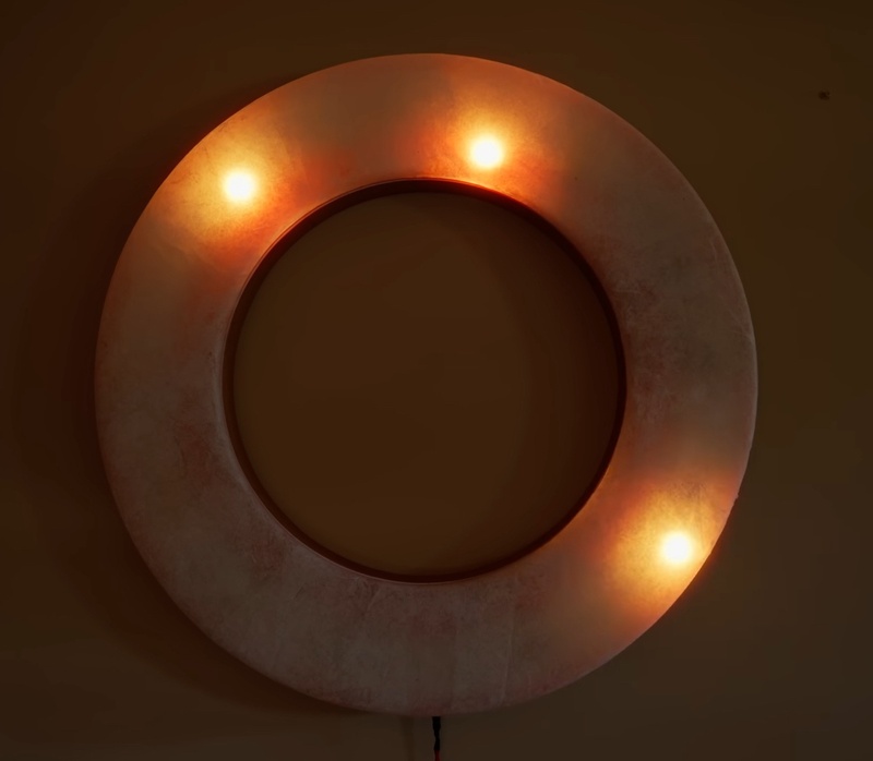

Een tijdje geleden heb ik al eens een houten Wordclock voor mezelf gebouwd: https://gathering.tweakers.net/forum/view_message/65001766
Nu wil ik voor een familielid een stalen wordclock maken.
  • Het wordt een plaat van 160x80 cm, met daarin een klok van ca. 40x40cm (3 LED's/10cm). De rest van de plaat is dan een soort magneetbord
  • Materiaal is staal (Koudgewalst SC01-A-m). Alternatieven zijn Elec.verzinkt (ZE25), Magnelis S250GD+ZM31 MAE, S235, S355, S420, S700, Sendz verzinkt DX51D+Z275, maar ik heb geen verstand van de verschillen. Iemand wel?
  • Dikte 1,5 mm
  • Besturing is net als mijn vorige klok een ESP8266 met ingebouwde Wifi (bijv. nodemcu). Ik twijfel wel of die ESP achter een enorme stalen plaat wel voldoende wifi ontvangst gaat hebben. Misschien dat ik nog op zoek ga naar een ESP met een losse wifi antenne (WEMOS D1 Mini Pro ofzoiets)
  • Als diffusor lees ik dat wit bakpapier het beste geschikt is? Mag dat gewoon 1 groot vel zijn, of moet ik per letter een los velletje maken?
  • Ik heb online al 2 offertes voor de stalen plaat: 247lasersnijden.nl en van laseropmaat.nl . De ene is het dubbele van de andere, zonder dat ik een verschil zie. Kan er nog kwalitatief verschil tussen zitten? Iemand tips voor een leverancier?
Nog andere tips ?

Weer een bijzonder klokje gevonden:
YouTube: I Reinvented The Clock.
Afbeeldingslocatie: https://tweakers.net/i/jL_8MEUEY3X_cVGEDZ_-vhGuSwU=/800x/filters:strip_icc():strip_exif()/f/image/Upf8baAVyyLySAElp8Wb1Z2K.jpg?f=fotoalbum_large

Kammika schreef op zondag 28 december 2025 @ 12:09:
Dat is wel gek. Hoe zit je software in elkaar: Gebruikt die de W led, of R/G/B ook voor wit?
Mijn idee zou zijn om voor die witte letters de W LED te gebruiken in zo'n RGBW strip...
Ik denk niet dat de led zelf verkleurt, maar de kunststof er omheen.
Gebruik de w led.
