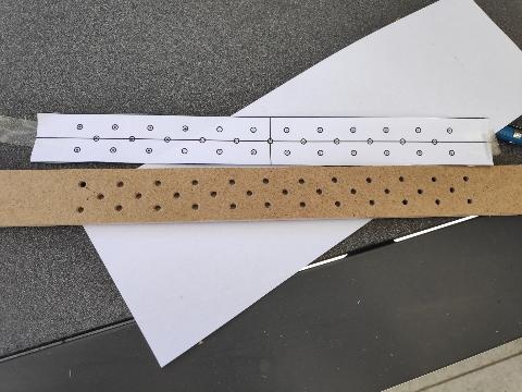

Mijn vorige klok had een frame van hout waar ikzelf met een boormachine de gaten heb ingezaagd waar de LED's doorschijnen. Ik wil het deze keer wat anders aanpakken om zo weer mijn kennis uit te breiden. Deze keer wil ik hem zelf in een CAD programma tekenen en laten CNC frezen.
De huidige frontplaat hangt met 4 bouten in het frame. De bouten zijn met 2 componenten lijm gelijmt op het metaal. Deze versie wil ik magneten gebruiken om zo de frontplaat makkelijk te kunnen wisselen voor een andere.
De bedrading en bevestiging van alle electronica (RPi) moet wat netter. (Lees: geen ducktape, minder krimpfolie, minder spullen gebruiken waarvoor ze eigenlijk niet voor zijn bedoeld O-) ).

Mijn matrix is 11x10 letter in een vierkant van 30 x 30. Dus 11 stroken van 10 LEDS bij 30 leds per meter.
Denk zoiets: Uit China en dan de "WS2812B" & "5M 30 IP30" (Zomaar een voorbeeld).
Mijn frame wordt van hout(MDF). 48x48 cm. De frontplaat valt er dan net mooi iets overheen waardoor je een mooi effect krijgt. Hieronder een screenshot uit FreeCAD. De lettergaten zijn 24mmx28mm. Er komen nog een paar gaten bij voor de magneetjes. Uiteraard moet er ook nog een deel weggehaald worden voor de RPi en voeding. Ik twijfel nog of ik er mechanische knoppen op doe of het bij de webinterface laat.

De frontplaat wordt gelaserd, het houten frame wil ik laten frezen. Erg strakke hoeken zijn daar niet perse nodig.
Of het frezen word of toch weer met de hand gaatjes boren hangt een beetje van de kosten af... Als er meer belangstellenden zijn om de kosten wat te drukken... ik hou me aanbevolen.

Hallo allemaal!
Bedankt voor het maken en delen van dit topic! Ik ben inmiddels ook begonnen aan het maken van een WordClock! Echter kwam ik bij het uittekenen met wat vragen te staan, hopelijk kan iemand mij daar wat over uitleggen en duidelijkheid scheppen.
Door @Voronwë:
Mijn klok heeft een front formaat van 50x50 cm. De minuten LEDs zitten op 40x40 cm en de lettermatrix heeft een format van 30x30 cm. (centrum letter tot centrum letter). Zie hieronder.
Ik heb op een MDF plaat van 45x45 cm in het midden een vierkant van 30x30 cm getekend en ga vanuit die punten hetzelfde 11x10 formaat maken als jij hebt. Ik weet niet precies hoe groot jij de gaten hebt geboord, maar ik was van plan om de gaten met een 24mm vlinderboor te boren. Maar dan zit er horizontaal, op de rij van 11 led strips van 10 leds, slechts 3mm tussen de gaten en verticaal 1 cm tussen de gaten. Ik weet niet of dat helemaal klopt en vroeg mij daarom af of jij dit eventueel kan bevestigen!
WordClock lay-out
[ Voor 8% gewijzigd door nalufrank op 31-08-2019 15:17 ]

nalufrank schreef op zaterdag 31 augustus 2019 @ 12:15:
[Afbeelding: WordClock lay-out]
Dat kan wel ongeveer kloppen ja (sorry voor de late response, ik was op vakantie O-) ).
Ik heb destijds een speedboor van 24 of 25 mm gebruikt voor de gaten. De wandjes tussen de gaten horizontaal zijn idd wat dun. Voorzichtig boren dus!

Ik ben dit weekend ook eindelijk eens gestart met mijn versie van de Wordclock.
Ik gebruik een esp8266 om het geheel aan te sturen. De sketch moet ik nog wel gaan schrijven, maar het frame zit in ieder geval in elkaar. Zeker gezien het feit dat dit m'n eerste soldeerklus was, ben ik zeker niet ontevreden.
Voor het frame heb ik gebruik gemaakt van een 50x50cm mdf plaat en daar de 114 gaten in geboord. Voor de voorplaat heb ik nu eerst een ontwerp gemaakt dat ik uit 3mm triplex laat laseren. Uiteindelijke moet dat ook een cortenstalen versie worden.
Om nu snel te kunnen testen, wil ik een printje gebruiken.
Wel twijfel ik nog of ik niet de 48x48cm plaat had moeten gebruiken, om zo inderdaad een meer zwevende versie te maken.
Afbeeldingslocatie: https://tweakers.net/ext/f/ZXua5JorEAFSyGdGs15lss10/full.jpg

Ik heb hier ook een issue. Ik heb een plaat afgedrukt van de website die @Voronwë had gelinkt.Deze is netjes gemaakt en heb ik uiteraard ook gebruikt. Maar nou kloppen de letters niet helemaal met de config blijkbaar. Er zitten een paar kleine afwijkingen in(zie plaatje).
Nou had ik in de config de letters aangepast zoals op mijn plaat, maar dat was niet de oplossing(herstart). Dat was ook wel te simpel. Maar ik zie niet hoe ik dit aangepast kan krijgen. Ook de tutorial geeft dat niet aan helaas. Iemand die weet hoe je dit aan kan passen?
Afbeeldingslocatie: http://www.verbij.net/web_images/wordclock1.jpg
