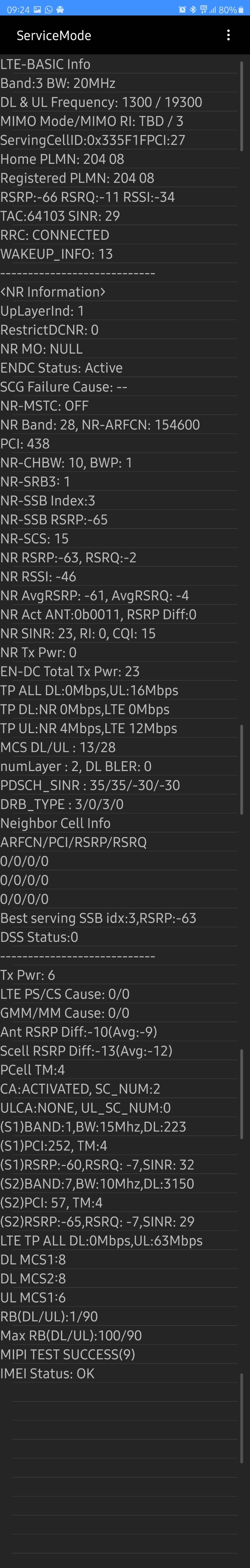

Afbeeldingslocatie: https://tweakers.net/i/W2v4odl9Myn7mqJkzqFMdXSCtYM=/full-fit-in/4920x3264/filters:max_bytes(3145728):no_upscale():strip_icc():fill(white):strip_exif()/f/image/qxA796Hcxdw9YyF5IXTT1xg7.jpg?f=user_large

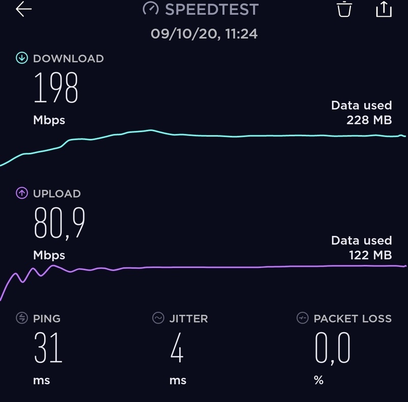

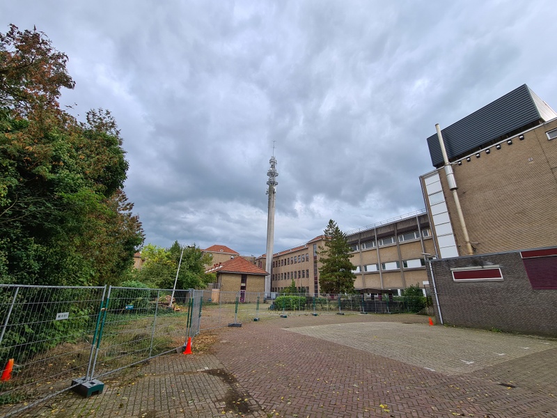

Kreeg ik net van @michelc85. b3+b7+b1+b3+n28 op T-Mobile.
@neeecht
Kaart met alle 2G/3G/4G/5G zendmasten in Nederland: https://antennekaart.nl | https://www.antenneforum.nl
  • michelc85
  • Laatst online: 14-11 18:00

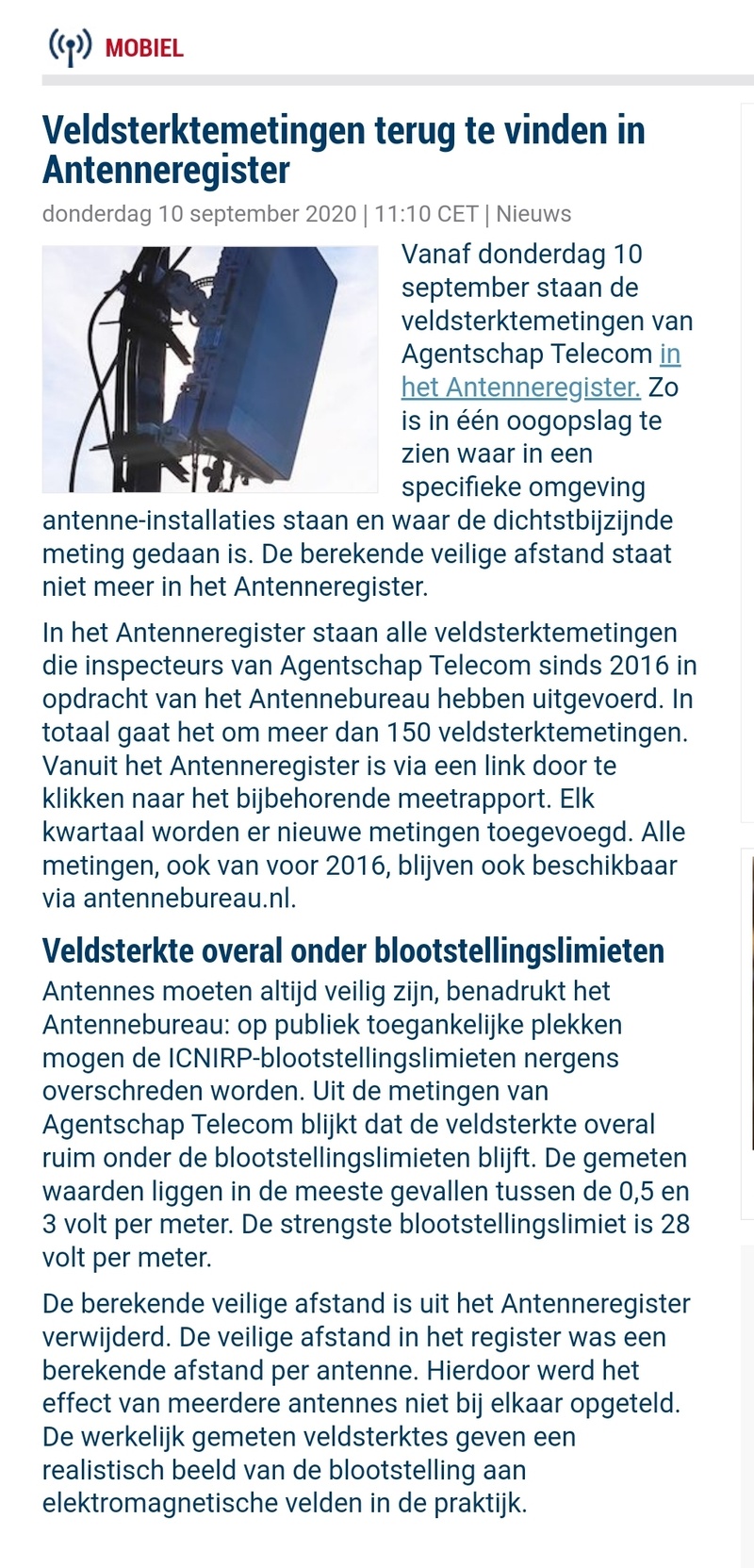

jk-5 schreef op zaterdag 5 september 2020 @ 11:22:
@neeecht
Afbeeldingslocatie: https://tweakers.net/i/lOXXKX_Aduz2e5Fdxp3FRLsveg8=/800x/filters:strip_icc():strip_exif()/f/image/1BsFXrHgVLu4fvm2YxDoziMz.jpg?f=fotoalbum_large
Afbeeldingslocatie: https://tweakers.net/i/O3YhOKwE32JJc_TV7LtQGSEyadQ=/800x/filters:strip_icc():strip_exif()/f/image/ohjjwTwW4LztFgiVpfokxoMo.jpg?f=fotoalbum_large

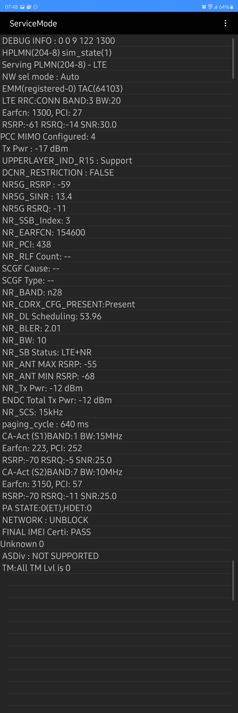

Zou het helpen?
Meten is weten, als je weet wat je meet :P
Afbeeldingslocatie: https://tweakers.net/i/E9n5gjkxLJp4BlbgjM39KspMqBA=/800x/filters:strip_icc():strip_exif()/f/image/lPuFgoAhhTcwSsc7z16SeLCe.jpg?f=fotoalbum_large
Bron

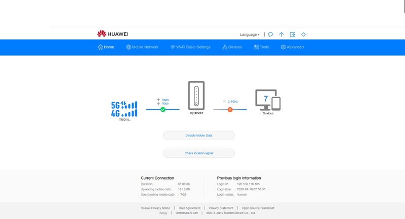

Hoi,
ik heb sinds vandaag een unlimited 5g data abbo van t-mobile, Ik zit volgens de dekkingskaart midden in het 5g gebied, Rotterdam, postcode gebied 3068. Helaas krijg ik geen 5G netwerk.
Is er iets wat ik mis of heb ik de verkeerde 5g modem? Ik heb een 5g router van aliexpress gekocht die niet goedkoop was. Hauwei 5G Cpe Win H312-371, Ondersteuning NSA En SA Netwerk. De instelling staat op auto. Ik krijg wel een 4g verbinding. Iemand enig idee waarom ik geen 5g krijg? Ik zit op ongv. 100meter bij zendmast 28
Afbeeldingslocatie: https://tweakers.net/i/WydMmztk_BYOBmDwxDqsmoQFtaQ=/800x/filters:strip_icc():strip_exif()/f/image/x1KG5oEjWOnZad0d1KdYOU0M.jpg?f=fotoalbum_large
  • stormfly
xuter010 schreef op zaterdag 12 september 2020 @ 18:31:
Hoi,
Ondersteund jouw router band 28?
  • Jassy
  • Laatst online: 08:52
Hoi,
Ik heb een Datasheet gevonden en daar staat dat B28 niet in.. Dit apparaat gaat niet werken.
https://www.capestone.nl/...n-Product-Description.pdf

Weet je heel zeker dat je in het T-Mobile dekkingsgebied zit? Je hebt namelijk op antennekaart alles behalve T-Mobile aangevinkt ;) die je laat zien in de screenshot is van KPN.

Als dit hetzelfde device is dan ondersteunt het die frequentie alleen voor 4G idd. Wel band 41 voor 5g, maar dat heeft T-Mobile niet live terwijl het in theorie wel kan en volgens mij ook slim zou zijn ;)

Die groene zendmast is van KPN. Nummer 28 betekent band n28, 700MHz. Op deze site (https://cacombos.com/device?model=H312-371) kun je de ondersteunde frequentiebanden van het modem zien. b28 is wel ondersteund voor 4G maar niet op 5G. Dus het klopt dan helaas inderdaad dat je geen werkende 5G verbinding krijgt. Maar door de manier waarop 5G nu is ingericht in NL ga je op 5G geen snelheden halen die veel hoger zijn dan de huidige 4G snelheden. Pas als over ~2 jaar de 3500MHz band is toegevoegd (n78, die deze router wel ondersteunt) ga je hoge snelheidswinsten zien.
Daarom is je ervaring op 4G sowieso niet slechter dan wat hij op 5G gaat zijn. De Huawei 5G CPE Pro 2 lijkt (volgens cacombos.com) op dit moment de enige Huawei CPE te zijn die n28 ondersteunt, als je ondanks het kleine voordeel wel 5G wilt hebben. Anders zou ik gewoon dit modem houden, ze gaan de komende periode meer snelheid toevoegen aan 4G dan aan 5G omdat daar het gros van de gebruikers nog zit. En dan over zo'n 2 jaar als we in NL n78 erbij krijgen ondersteunt deze router dat en kun je gigabitsnelheden halen.

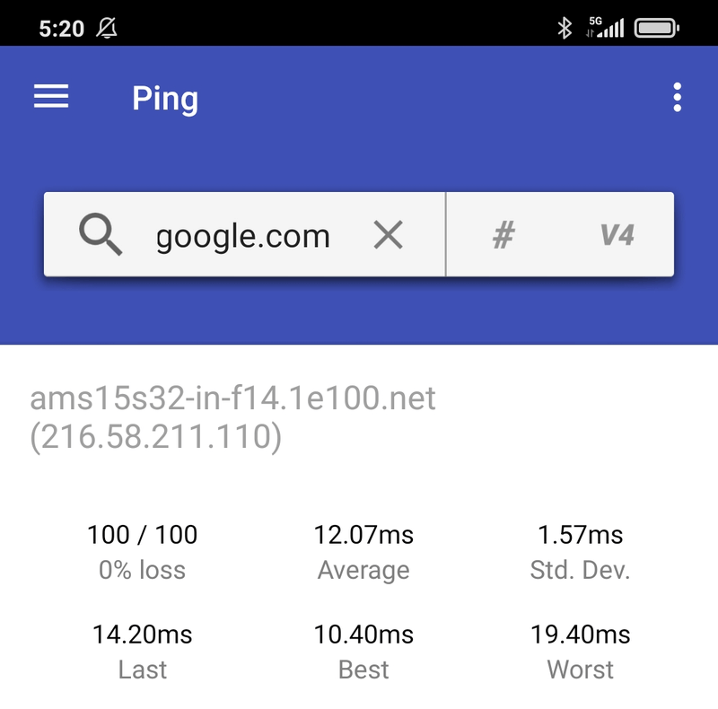

Ik heb soms het idee dat de latency op sommige plekken met 4G al fors lager liggen dan een gemiddelde DSL lijn. Voornamelijk oude ADSL lijnen doen ook rustig 30ms.
Hier is de latency gemiddeld rond de 17ms naar een speedtest server. Natuurlijk niet helemaal eerlijk, maar met zo'n latency moet je prima kunnen gamen. Zelfs op vaste aansluitingen (met uitzondering glas) kunnen soms vrij hoge latency hebben.

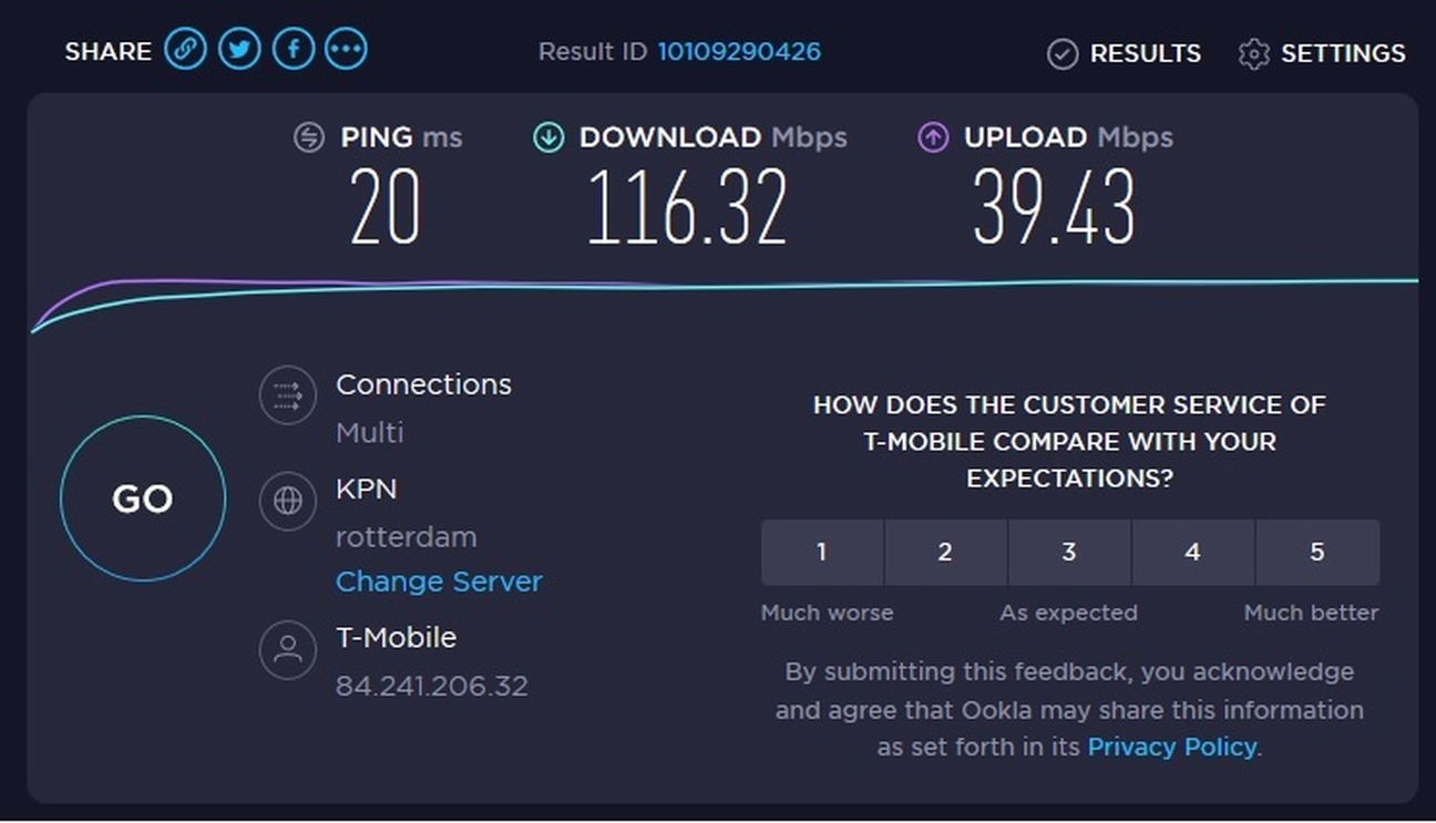

Ik haal rond de 50a60ms op ookla speedtest met de 4g.. 60mbit down, 40mbit up over de T-mobile netwerk..
Rare is... ik had van mn broertje zijn tele2 erin gezet om te testen, hiermee haal ik veel hogere snelheden terwijl deze ook via het tmobile netwerk loopt... hier haalde ik 110mbit down 40mbit up, 20 latency.. maar tele2 is minder stabiel met latency heb ik het idee + je mag ut niet in een route gebruiken.

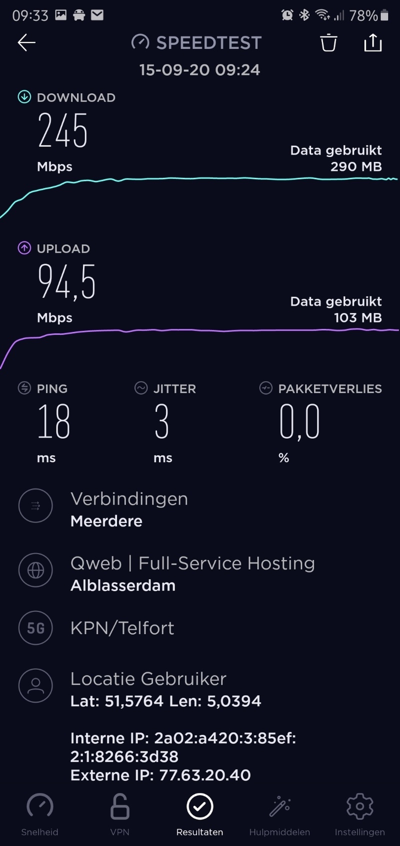

5G-Speedtest Oisterwijk - Nederland
* Samsung Galaxy Note20 Ultra 5G - Firmware: ATH9
* Netwerk: KPN
Afbeeldingslocatie: https://tweakers.net/i/71R7wiBgvXJiYbtCVxxnBElo00A=/800x/filters:strip_icc():strip_exif()/f/image/pQ9jVkok9fJyHBKUrruA0Beh.jpg?f=fotoalbum_large
Afbeeldingslocatie: https://tweakers.net/i/azrgd9FiU8AKmi92bDcM-_R7REY=/800x/filters:strip_icc():strip_exif()/f/image/gBuQfgMfoZdJJqVkHqYsZ19Z.jpg?f=fotoalbum_large
Afbeeldingslocatie: https://tweakers.net/i/vnuqxy2k0GE0aASyv2NLRNLHm4Q=/800x/filters:strip_icc():strip_exif()/f/image/rZ0vicCOWrBP7N3J6SUseShb.jpg?f=fotoalbum_large

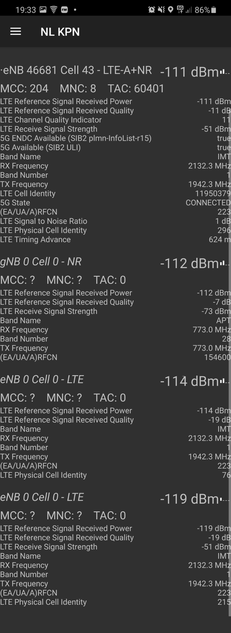

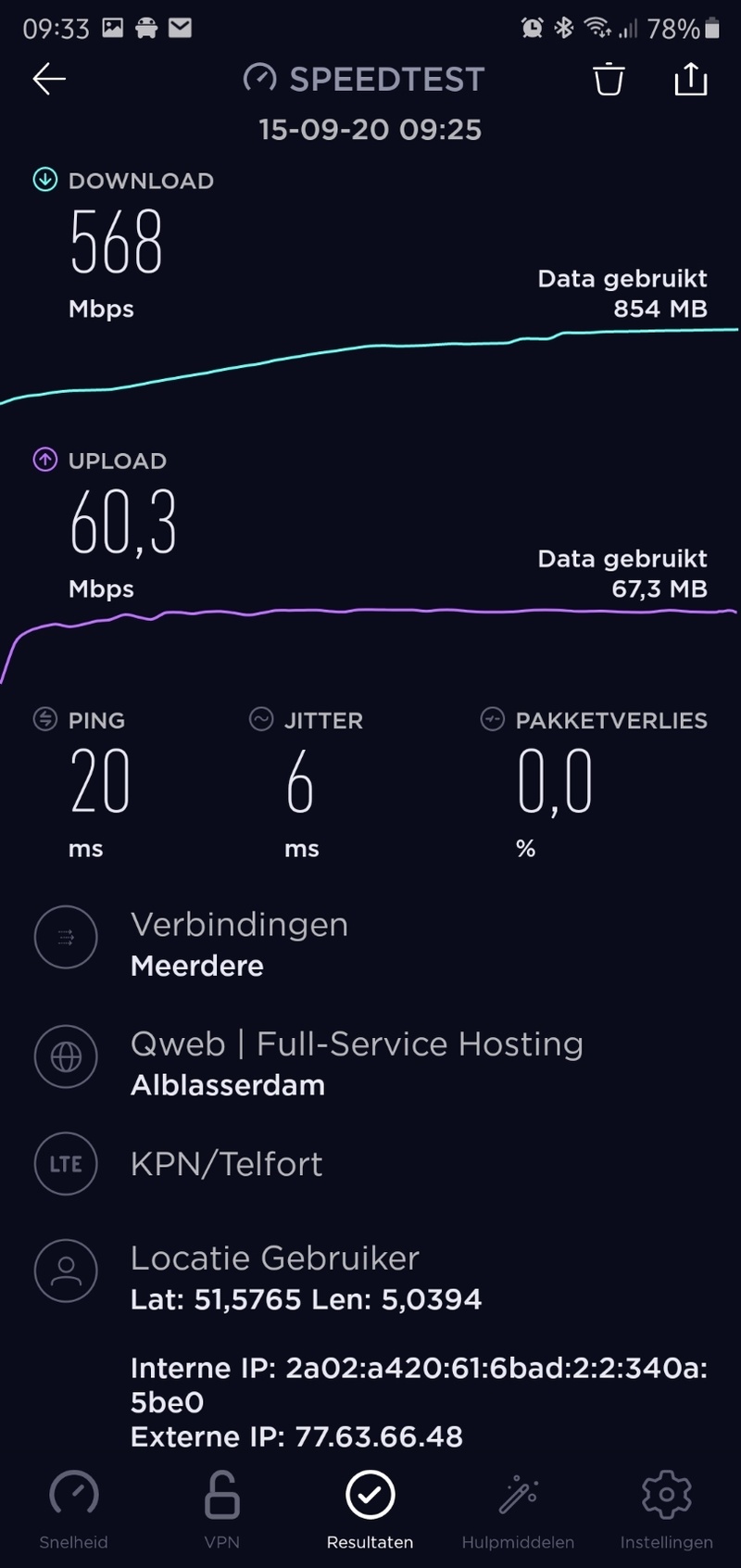

Ook mijn ervaringen met KPN en Samsung (S20+ 5G). Hoogste snelheid bij mij is 280-ish down en 100-ish up.
Met een S10 op 4G haalde ik snelheden van ruim 400Mb down dus ik denk dat er softwarematig nog gesleuteld moet worden aan de x20 producten van Samsung om het meeste uit CA te halen (wishful thinking :p ).
Tevens snap ik niet waarom n28 (700mhz) zo 'slecht' is bij KPN. Als ik thuis ben dan is mijn phone verbonden met een site op B20 (800mhz) en ziet hij de n28 die uit deze zelfde antenne op de zelfde site niet eens. En dat gaat tegen mijn verwachting van wat n28 zou moeten doen. En volgens de dekkingskaart van KPN zou ik ruim in het 5G indoor dekkingsgebied moeten zitten.
De ~100Mb upload met 5G is wel echt geweldig. Bij het synchroniseren van data wat ik overdag regelmatig moet doen is dat erg comfortabel :)
Afbeeldingslocatie: https://tweakers.net/i/d04g-_0Xd8lSDyRMbY5UcUiSoNc=/800x/filters:strip_icc():strip_exif()/f/image/nNZI9QOZl8NeB2ZryelUngDB.jpg?f=fotoalbum_large

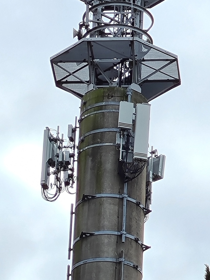

Ben deze zomer in Zwitserland geweest. Heb wat mooie combinaties gezien onderande B28 (15mhz). In Oostenrijk hadden ze 20Mhz op B20! En in Duitsland nog B32(20mhz) gespot.
Zendmast in St. Moritz:
https://ibb.co/9904nhr
Zwitserland (Swisscom):
B28:
https://ibb.co/RzWddwT
B1+B28+B3:
https://ibb.co/VWsYMfd
B3+B7+B1+B3+B20:
https://ibb.co/920gws6
Oostenrijk (A1):
B7+B3+B3+B20(20mhz):
https://ibb.co/NWPX94w
Duitsland (Vodafone DE):
B3+B32+B3:
https://ibb.co/nkyxXdM

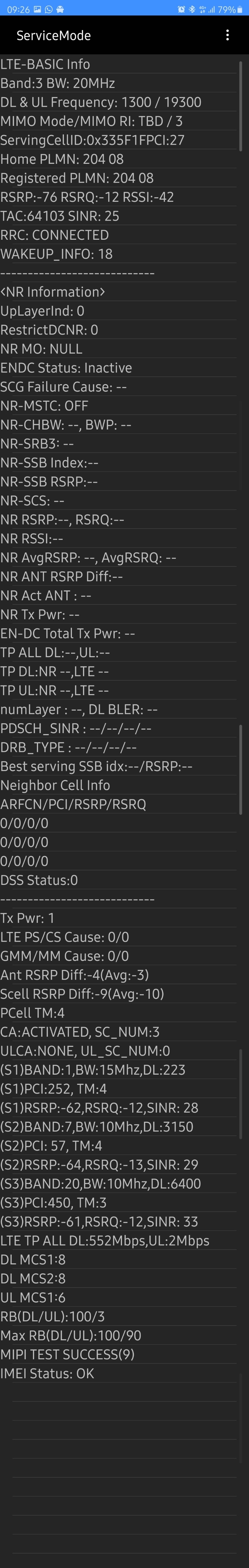

Test 5G:
Afbeeldingslocatie: https://tweakers.net/i/BxdDqHBi34jsidEXeM_0tAEsMoI=/800x/filters:strip_icc():strip_exif()/f/image/i1WxAO01s6LYiGSh0v0zkM2t.jpg?f=fotoalbum_large
Afbeeldingslocatie: https://tweakers.net/i/vmmmf0DoZDpM8uxU0xzbFgWl3fc=/800x/filters:strip_icc():strip_exif()/f/image/9GPjiTv1WfTL3TRcHTVX2vFv.jpg?f=fotoalbum_large

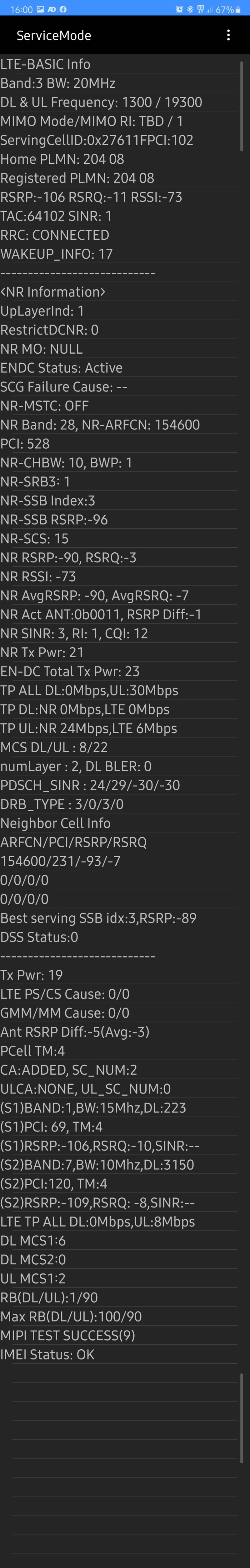

Test 4G++ (zelfde locatie):
Afbeeldingslocatie: https://tweakers.net/i/riVDW7gZi0G18JIHjrbNsR9wljQ=/800x/filters:strip_icc():strip_exif()/f/image/A1L4vZuyoL3fQC6qDUoyqz8P.jpg?f=fotoalbum_large
Afbeeldingslocatie: https://tweakers.net/i/Y4sQYpIkYNNpq-YDhHNjB3a6CFY=/800x/filters:strip_icc():strip_exif()/f/image/3sCP1rJIPR6SrAXdINkF2PYb.jpg?f=fotoalbum_large

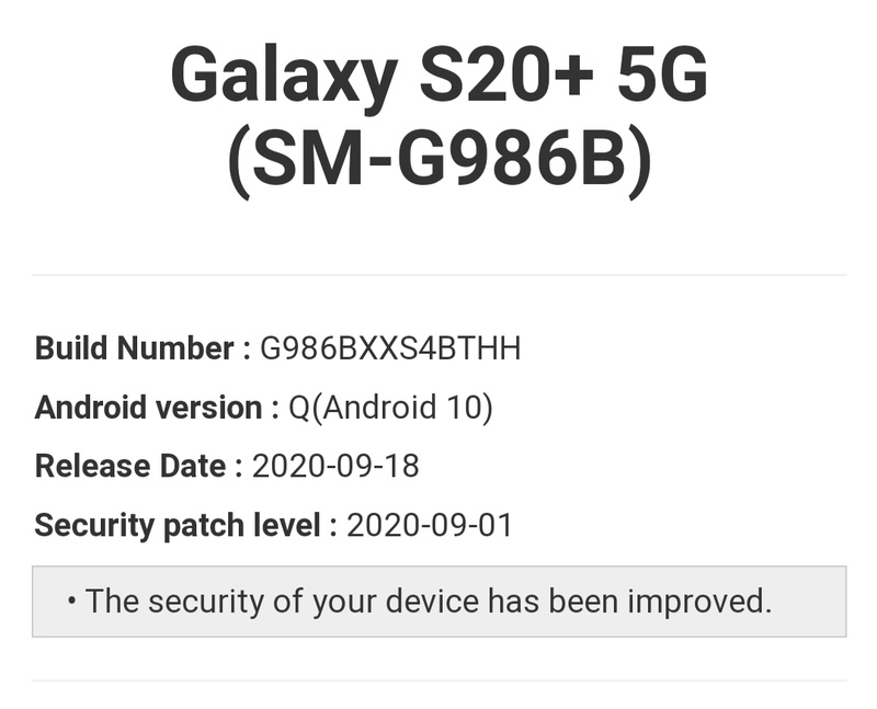

Net een update gedaan op m'n S20+ 5G maar ik kan geen screenshot terugvinden van de vorige dus kan geen vergelijking maken.
Of er andere combo's mogelijk zijn weet ik nog niet.
Afbeeldingslocatie: https://tweakers.net/i/1P0sppEUyvU6uxtE9_q_RyxfBDU=/800x/filters:strip_icc():strip_exif()/f/image/DjHRUX2U92hB0VBXr9FCHLHm.jpg?f=fotoalbum_large
Afbeeldingslocatie: https://tweakers.net/i/wTy2R4SlJ8Z593L24vJDDz4d6uU=/800x/filters:strip_icc():strip_exif()/f/image/x04FEOd66cKPwLZb0JjOJacU.jpg?f=fotoalbum_large
Is enkel een veiligheidsupdate.
Mijn inschatting is dat ze al hun energie nu steken in Android 11 en niet nog voor 10 fixes gaan doen.

  • xuter010
  • Laatst online: 25-03 16:16
Jassy schreef op zaterdag 12 september 2020 @ 18:54:
jk-5 schreef op zaterdag 12 september 2020 @ 22:17:
Het werkt dus wel! :9
Sinds gister brand het 5g ledje op de router, ook in de software geeft ie 5g weer. Speedtest laat een hogere snelheid zien dan wat ik eerst haalde met 4g only.
Afbeeldingslocatie: https://tweakers.net/i/S4mRqcvPtqXqDrPRZ8s5ThQkS4w=/800x/filters:strip_icc():strip_exif()/f/image/w0LnRoyk0g3sYmKziIjyIoSn.jpg?f=fotoalbum_large
Afbeeldingslocatie: https://tweakers.net/i/e5_Mg_PBDmJwkhUR-8REuFJktSM=/800x/filters:strip_icc():strip_exif()/f/image/wp4pd8rhyAP7ZO9Bxs6V2ApF.jpg?f=fotoalbum_large
Afbeeldingslocatie: https://tweakers.net/i/1kV6Ch-7TqAB3OluWrhg_XBiTYI=/full-fit-in/4920x3264/filters:max_bytes(3145728):no_upscale():strip_icc():fill(white):strip_exif()/f/image/xrxHlAjAjWUJZljTAcKkyOdw.jpg?f=user_large
Dit is toch een redelijke snelheids winst voor wat ik eerst haalde.. ik zit nou eenmaal in een rot plekje voor. mobile internet.

  • henklbr
(overleden)
Location: Tilburg
Device: Samsung Galaxy Z Fold2 5G
Firmware: ATHE (Pre-release)
Provider: KPN
Software Serviceprovider: 0008
Locatie:
Afbeeldingslocatie: https://tweakers.net/i/vciJppE5lAL28-SUccyNGoEGQt8=/800x/filters:strip_icc():strip_exif()/f/image/Q6eTY9E4T4alea1NDlcVU9Qn.jpg?f=fotoalbum_large
5G:
Afbeeldingslocatie: https://tweakers.net/i/hWx3dgshrHtCQcC5-1kqb2XvWOg=/800x/filters:strip_icc():strip_exif()/f/image/sOMOKMBILAEc2DylWEYSKVo2.jpg?f=fotoalbum_large
Afbeeldingslocatie: https://tweakers.net/i/ZCsebf4O4GxG-H5IVlJot5JP6MA=/800x/filters:strip_icc():strip_exif()/f/image/CZru8heL7NZB0TvrNOs5WDFU.jpg?f=fotoalbum_large
4G++:
Afbeeldingslocatie: https://tweakers.net/i/dYxIX2w4WDq_VLt2OSY5tardraA=/800x/filters:strip_icc():strip_exif()/f/image/PgV7bZ5RD3AvvbKKdxhlNOeR.jpg?f=fotoalbum_large
Afbeeldingslocatie: https://tweakers.net/i/Zt4u-0WwL5B4XF4m87C3oEuhefs=/800x/filters:strip_icc():strip_exif()/f/image/s28oALicjMHrfjP7OMzGnP3r.jpg?f=fotoalbum_large
Samsung Galaxy S21 Ultra 5G SM-G998B 512GB | Build-number: RP1A.200720.012.G998BXXU1AUC8 | Security Patch Level: 2021-04-01

Inmiddels ook B28 van T-Mo de upload van kunnen vangen door een speedtest te doen met een Oneplus 8 Pro (klik voor groot). Download kom ik helaas niet verder dan 50 Mbps op 5G en 220 Mbps op 4G (configuratie issue met de OnePlus die 4G er niet bij pakt?) maar upload doet ie netjes rond de 95 Mbps.
Afbeeldingslocatie: https://tweakers.net/i/TT1dN9ydZRY-nTEMpwATz3wYHwQ=/800x/filters:strip_icc():strip_exif()/f/image/2DwfzRy95FDy3139x2naA72C.jpg?f=fotoalbum_large

  • Jeffrey87
  • Registratie: Februari 2016
  • Laatst online: 29-11 15:34
Ik zit met mijn Xiaomi Mi 10 Lite 5G op het Vodafone 5G netwerk, en ben best wel onder de indruk van de latency.
Op 4G zit ik normaal zo tussen de 25 en 35 ms, maar als ik op een 5G cell zit, dan is dat ineens nog maar 10 tot 20 ms, best knap.
Heb laatst zitten gamen via 5G, en in-game heb ik een latency van 20 ms, dus zeker niet slecht voor "nog niet echte 5G".
Afbeeldingslocatie: https://tweakers.net/i/vFHu2Nm_CkyIavrcPb0porL3ypc=/800x/filters:strip_exif()/f/image/iN9Jz6lEY6bi1UwVzAi6haOQ.png?f=fotoalbum_large

Zwolle Centrum
Massive MiMo
Toestel Samsung S20+ 5G
Valt mij tegen.
Afbeeldingslocatie: https://tweakers.net/i/-IiFc5QPVSjpkEAqDu7TJYm_oGs=/800x/filters:strip_icc():strip_exif()/f/image/7grNJMdOFOlC5kiugjUoLHo8.jpg?f=fotoalbum_large
Afbeeldingslocatie: https://tweakers.net/i/-SOJynfng52dcaf3Z6BRoUrdqpY=/800x/filters:strip_icc():strip_exif()/f/image/89eqOsVYHqqclQwW694sjD9Z.jpg?f=fotoalbum_large
Afbeeldingslocatie: https://tweakers.net/i/8lHzPjT0nXYhzKa-i09mB6vZ8TA=/800x/filters:strip_icc():strip_exif()/f/image/LlgsMncuJY6f0TtuBJCBixe4.jpg?f=fotoalbum_large
Afbeeldingslocatie: https://tweakers.net/i/YiJgURGIysqNlIhVO0CVbl-dWeE=/800x/filters:strip_icc():strip_exif()/f/image/oGudbjE2SWg176WvfGadT7i5.jpg?f=fotoalbum_large
  • Sorcerer8472
  • Laatst online: 04:51
Sorcerer8472
Mens sana?
@trankilo , wat valt je tegen? Snelheid? Aantal banden? Dat hij een beetje scheef hangt? :p
  • jk-5
  • Registratie: November 2015
jk-5

  • trankilo
  • Laatst online: 11-10 21:02
Sorcerer8472 schreef op vrijdag 9 oktober 2020 @ 11:45:
Ja! x3 :)

  • trankilo
@krakendmodem

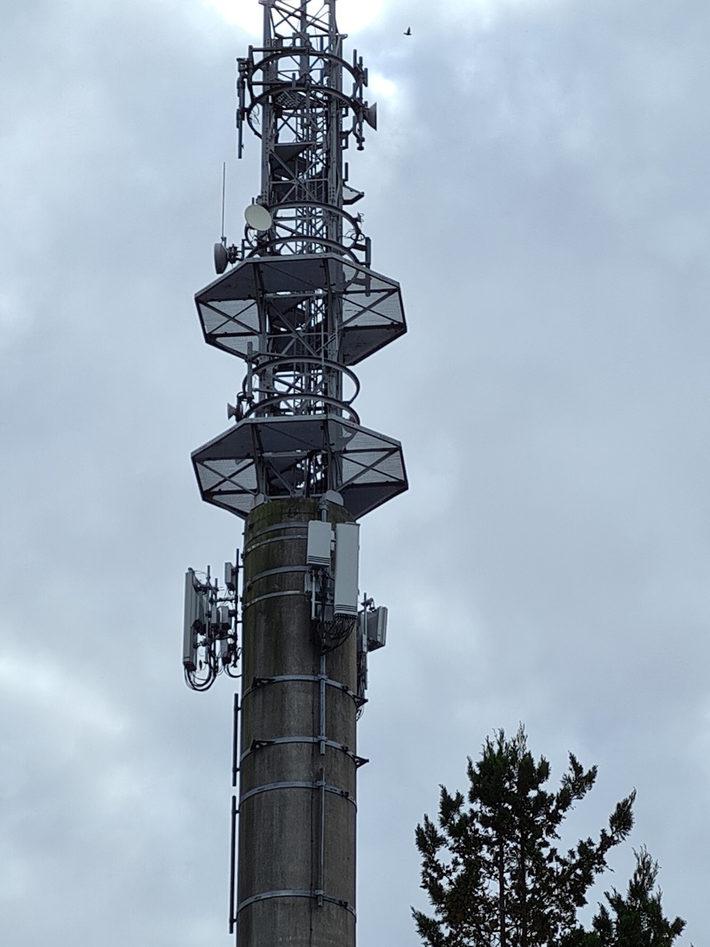

Het (enorme) gebouw aan de Parkstraat is jaren geleden verkocht door KPN en is daarna gedeeltelijk terug gehuurd.
Het gebouw aan de rechterkant met die uitlaat is nog een technisch onderkomen. Zit niet veel.meer in inmiddels.
De strategie is om zo veel mogelijk te verglazen en daarna alle telefooncentrales te sluiten en de gebouwen te verkopen. En dit is inmiddels al met heel veel gebouwen gebeurt.
Afbeeldingslocatie: https://tweakers.net/i/CSyaoCYmDFwwg-MBEVzCbN0ds60=/800x/filters:strip_icc():strip_exif()/f/image/sPCYGcPBrYLrX3IGODX2YncP.jpg?f=fotoalbum_large
Wat wel nieuw is dat 5G aan staat. Een maand geleden was er nog niks te beleven in Zwolle. Een week of drie terug verschenen er twee 5G capable Towers in Cellmapper. En gisteren waren dat er al 10.
Hoewel ik denk dat deze site in het centrum de enigste is met n28 en de rest hulpsinterklaas spelen.
Afbeeldingslocatie: https://tweakers.net/i/3bn_n3nay2IRgHnoxgIFhsjJRZg=/800x/filters:strip_icc():strip_exif()/f/image/IHehx3yFVqUkkDoAj5gcGKvI.jpg?f=fotoalbum_large
De snelheden op 5G zijn gewoon laag in vergelijking met 4G++. Behalve dan de upload die tegen de 100Mb kan oplopen. Heel fijn voor mijn werkzaamheden.
Afbeeldingslocatie: https://tweakers.net/i/OKRGt2Tlvt8mzS67eRLPcsn2t9I=/800x/filters:strip_icc():strip_exif()/f/image/19ftVE1nOMHzsFZoXrkSgFXe.jpg?f=fotoalbum_large
