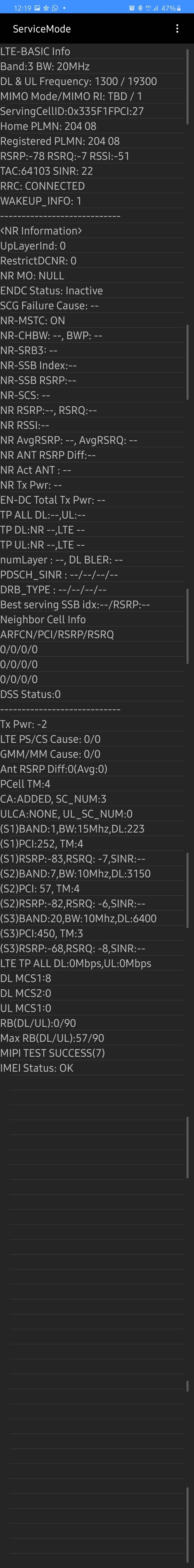

neeecht
@henklbr
http://x264.nl/dump/700mhz-2020-07-31-1921.jpg
Wel actief, laat alleen geen data toe.
Wat @jk-5 hierboven zegt klinkt logisch.
Wel diep triest dat het allemaal zo lang duurt.
Net als 5CA bij T-Mobile op de S10+. Is dat een T-Mobile netwerk update geweest of kan de telefoon dat nu pas na zo'n update?
@The_Wireless_Guy weet dat misschien wel.

Dit is vast niet met een Samsung waarmee je een *#0011# screenshot kunt maken? ;)
Trouwens, hou er rekening mee dat er GPS-coördinaten in je screenshot staat van het moment dat je de test deed.
  • Jeffrey87
  • Registratie: Februari 2016
  • Laatst online: 29-11 15:34
Sorcerer8472 schreef op zaterdag 8 augustus 2020 @ 08:54:
Nee, is met een Xiaomi Mi 10 Lite 5G :)
En thanks, heb het gelijk aangepast!

Een handige truc om te kijken of je écht 5G hebt op een non-root of niet-Samsung telefoon is naar het SIM kaart menu te gaan.
Als er streepjes staan bij NR en je telefoon aangeeft dat je 5G hebt, heb je geen 5G.
Maar volgensmij geeft de Speedtest app dit dan wel correct aan als LTE.
  • Jeffrey87
vandeven66 schreef op zaterdag 8 augustus 2020 @ 13:09:
Waar vindt ik het simkaart menu?

*#*#4636#*#* was dat toch?
Was Xiaomi niet het type telefoon dat bij het herkennen van 5G zegt dat het ook verbonden is ermee, ook als het gewoon met 4G verbonden is?

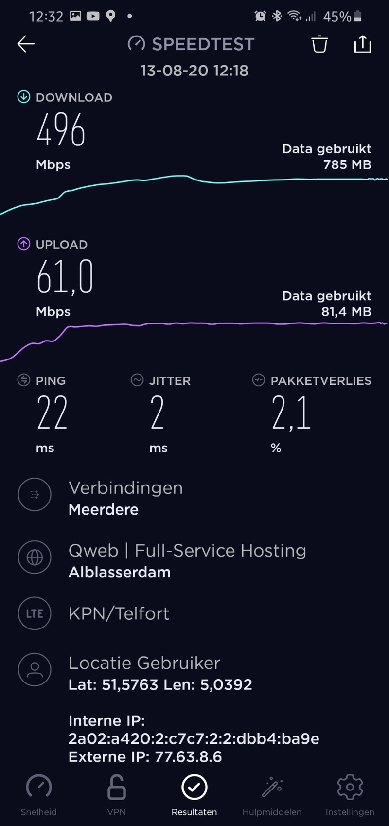

Samsung Galaxy S20 Ultra 5G - Tilburg
5G:
Afbeeldingslocatie: https://tweakers.net/i/kchSt7IEdTTqFZhfmxFBVYrungo=/800x/filters:strip_icc():strip_exif()/f/image/xiFPuj5sBKYjteYLgxrZpnAW.jpg?f=fotoalbum_large
Afbeeldingslocatie: https://tweakers.net/i/t1RrqgO42osG_LPEB-uauShLSCY=/800x/filters:strip_icc():strip_exif()/f/image/pagClt8hVG9a42k5ndaRL0DH.jpg?f=fotoalbum_large
Afbeeldingslocatie: https://tweakers.net/i/idjwEt75FqnhrYEQf4hRnxYakRc=/800x/filters:strip_icc():strip_exif()/f/image/vP7jGZInCAOQD0sge6VpzsHB.jpg?f=fotoalbum_large
4G++:
Afbeeldingslocatie: https://tweakers.net/i/wsDyq1Vcco-38OOt2cS_peeS2fU=/800x/filters:strip_icc():strip_exif()/f/image/YNKvVZznFcO6SVeUiM8n52aL.jpg?f=fotoalbum_large
Afbeeldingslocatie: https://tweakers.net/i/Xc6rHL7JIjyYJVtypqm4kG12ZSU=/800x/filters:strip_icc():strip_exif()/f/image/8R2DDkDk3Ie2Rov58goClB3t.jpg?f=fotoalbum_large
Afbeeldingslocatie: https://tweakers.net/i/Ymhzp3HgvOYBrtgf_OyLAC3tcZY=/800x/filters:strip_icc():strip_exif()/f/image/no74S6jqFJPI06tvmhqvbQFW.jpg?f=fotoalbum_large
Beide speedtesten op dezelfde locatie in Tilburg:
Afbeeldingslocatie: https://tweakers.net/i/XinQAgyH5v-qQoSmbyVTOYfDJkw=/800x/filters:strip_exif()/f/image/0xM75LW8J03G2AfROSJQyTKe.png?f=fotoalbum_large
4G++ is "sneller" dan 5G... |:(
Samsung Galaxy S21 Ultra 5G SM-G998B 512GB | Build-number: RP1A.200720.012.G998BXXU1AUC8 | Security Patch Level: 2021-04-01

henklbr schreef op donderdag 13 augustus 2020 @ 12:48:
5G:
4G++:
Bijzonder! Op 4G heb je exact dezelfde bandencombinatie dan op 5G, maar dus zonder n28, maar je snelheid is bijna dubbel.
Op 5G met n28 erbij ineens langzamer. Dan schuiven ze waarschijnlijk veel verkeer die kant op
Kaart met alle 2G/3G/4G/5G zendmasten in Nederland: https://antennekaart.nl | https://www.antenneforum.nl

jk-5 schreef op donderdag 13 augustus 2020 @ 12:52:
Band 20 ontbreekt ook bij 5G, dus het totaal aantal MHz is ongeveer gelijk. Het verschil zal hem waarschijnlijk meer zitten in configuratie waardoor het nog niet optimaal werkt nu en zal nog wel rechtgetrokken worden de komende tijd gok ik.

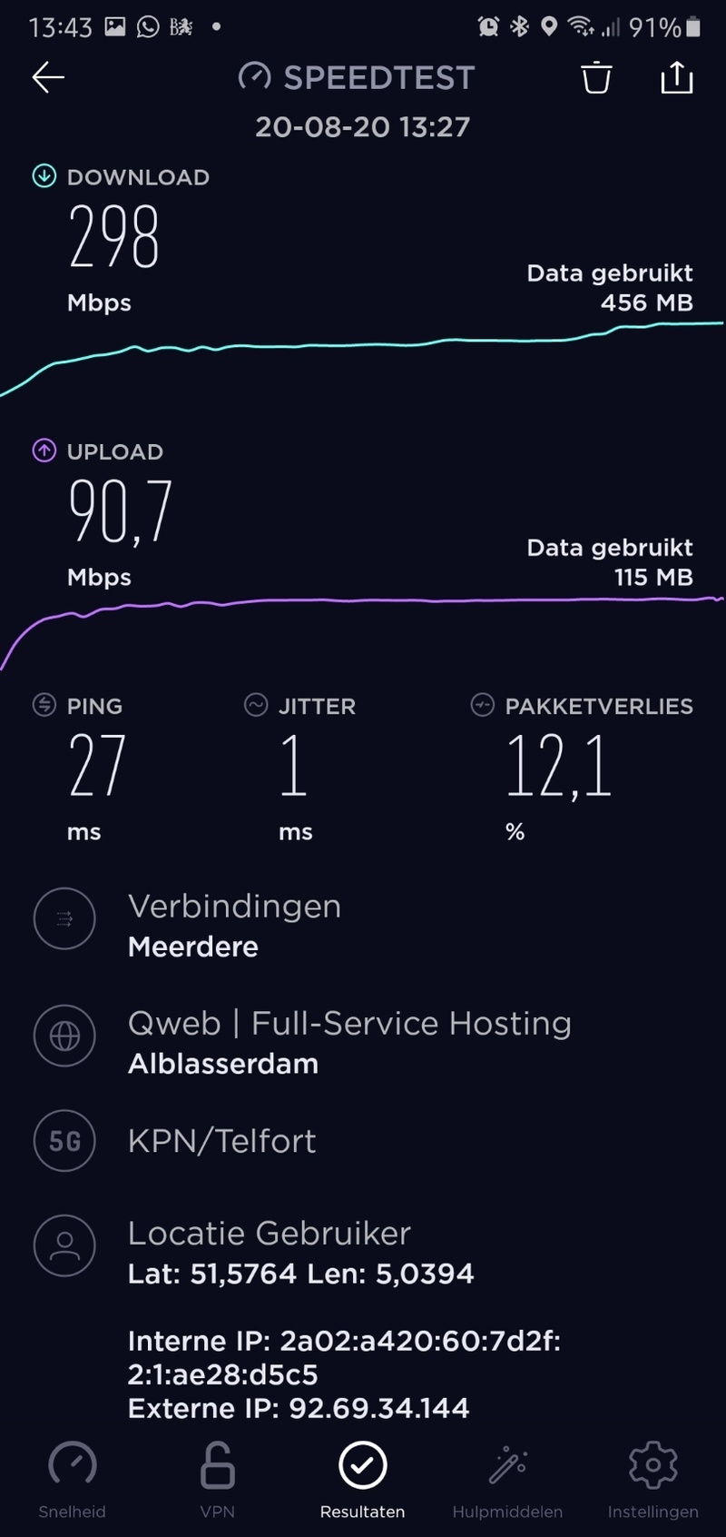

  • henklbr
(overleden)
Deze ochtend even opnieuw een Speedtest 5G & 4G uitgevoerd op het KPN-netwerk met mijn Samsung Galaxy S20 Ultra in Tilburg.
Bij 5G viel mij op, dat Speedtest zijn werk een paar keer niet kon afmaken: download was OK, maar upload "faalde" en kreeg een pop-up "check netwerk"!
Afbeeldingslocatie: https://tweakers.net/i/KRo6UFnAnbMMHLL7uB-QT5C9fsU=/800x/filters:strip_icc():strip_exif()/f/image/EEoErixC1NEjAlsVGZnU0tJ7.jpg?f=fotoalbum_large
5G:
Afbeeldingslocatie: https://tweakers.net/i/4tNJF1kJS-eFrzn_yUlNJVNNczA=/800x/filters:strip_icc():strip_exif()/f/image/RB7CuzkOzJ6InI5t4iRLYpAn.jpg?f=fotoalbum_large
Afbeeldingslocatie: https://tweakers.net/i/CLjkpAssSwDxBGA2NAg-p-A_jgg=/800x/filters:strip_icc():strip_exif()/f/image/6MiGVrMUaYiONrREqtuCeByE.jpg?f=fotoalbum_large
4G:
Afbeeldingslocatie: https://tweakers.net/i/vXAyIGbmcSNr5vOIGMoWrabxiuk=/800x/filters:strip_icc():strip_exif()/f/image/OfxtckKT2buNdywS4M959jcU.jpg?f=fotoalbum_large
Afbeeldingslocatie: https://tweakers.net/i/4RaihXl7xFo3RrWLFu30SzFgJQc=/800x/filters:strip_icc():strip_exif()/f/image/0GUkO6kIKE9efdEHoVT4L6lu.jpg?f=fotoalbum_large

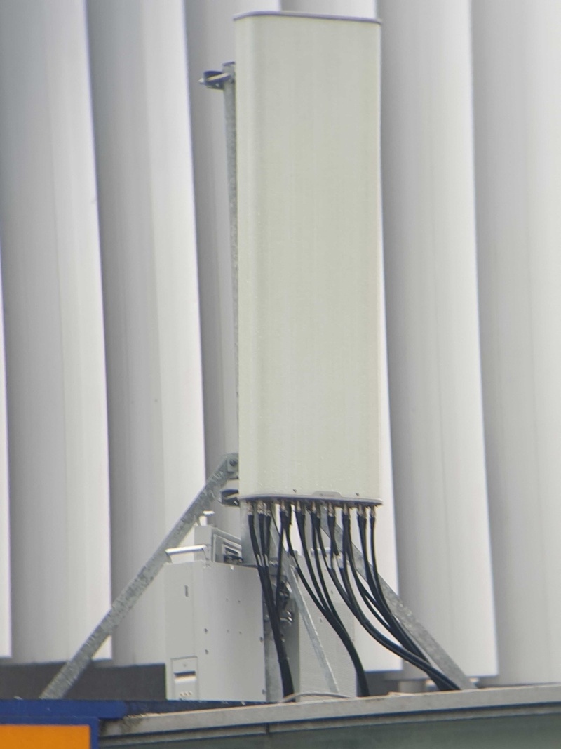

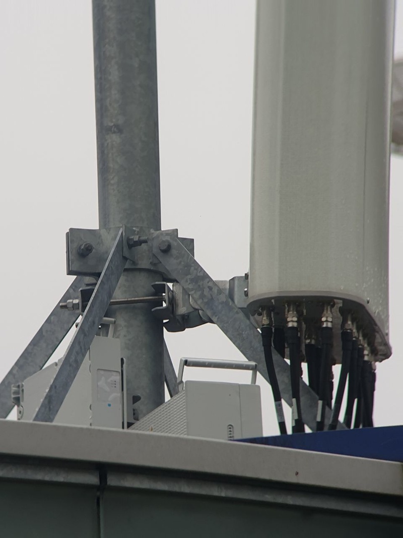

Ik kwam vandaag bij de Amsterdam Arena deze 3500MHz testopstelling tegen. Het is een Huawei antenne met 16 high-band poorten. 8T8R 3500MHz en 8T8R iets anders, ik gok 2600MHz maar dat weet ik niet zeker. Ik durf niet te zeggen of deze van KPN of T-Mobile is. KPN gebruikt geen sectorstrepen op zijn testlocaties, dus daar kun je het niet aan herkennen.
Afbeeldingslocatie: https://tweakers.net/i/RbnuMv8ZsmGPh7nx4QhIOfNJSCY=/800x/filters:strip_icc():strip_exif()/f/image/jMxh5D2KEwXWWaia0Ww5SBOP.jpg?f=fotoalbum_large
Afbeeldingslocatie: https://tweakers.net/i/AYqXpVLCUsNaZ_jOWMzjGEaIOYo=/800x/filters:strip_icc():strip_exif()/f/image/1ID5058V9rVqRlR6BW22K6xt.jpg?f=fotoalbum_large
Op deze laatste foto zie je links een klein kistje zitten, dat is een Huawei Blade voeding. In feite niks meer dan 230V in, -48V uit, maar ook ondersteuning voor een blade accu (accu in de zendmast, op deze locatie niet aanwezig). Ze maken ook blade basebands, maar die werden hier niet gebruikt. Het zou gezien de compacte setup best wel eens een constructie kunnen zijn waarbij de CPRI glasvezels uit de RRU rechtstreeks de grond in gaan en inprikken op een baseband van een site in de buurt. Deze staat op het trappenhuis van de parkeergarage naast de ziggo dome en schiet recht over de arena boulevard heen.

Bij terugkomst in NL eindelijk een 5G symbool te zien op het KPN netwerk, maar daar is alles mee gezegd. Ik zag in cellmapper iets van 7xxMhz voorbij komen maar ik hang buiten voornamelijk op 1800 en binnen op 800. Ik zou verwachten dat de indoor dekking zou verbeteren maar dit toestel (S20+ 5G) valt vrij snel terug op 4G (800Mhz).
Afbeeldingslocatie: https://tweakers.net/i/Q5WFCBwKMjSeLq_9-b_wm38JFNY=/800x/filters:strip_icc():strip_exif()/f/image/rOtQFinnGCvGpKKZAtIY0AFb.jpg?f=fotoalbum_large
Afbeeldingslocatie: https://tweakers.net/i/h56_d5XRZq-_QE7u5mJ4mPi8AUg=/800x/filters:strip_icc():strip_exif()/f/image/NSekvRp2fTotkrAB7HJ8M4XH.jpg?f=fotoalbum_large
  • Sorcerer8472
  • Laatst online: 04:51
Sorcerer8472
Mens sana?
Dus in de praktijk heb je eigenlijk niet zo veel aan 5G van KPN in z'n huidige vorm. De upload is misschien iets hoger maar that's it. Wachten op 5G-SA dan maar, en op een manier om band 20 + 28 te combineren (Samsung issue?)

773 zowel TX als RX?
Afbeeldingslocatie: https://tweakers.net/i/Xh2qkhBCGVL_cdkIwLzpPVmsRGQ=/800x/filters:strip_icc():strip_exif()/f/image/pu9dubHfcI1WbUYlL5Rw4lUb.jpg?f=fotoalbum_large
  • jk-5
  • Registratie: November 2015
  • Laatst online: 10:54
jk-5
Lijkt me een foutje, ik stuur hem door naar de Cellmapper ontwikkelaars

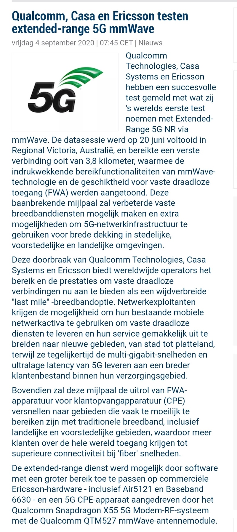

  • Sorcerer8472
Sorcerer8472
Mens sana?
Mja, met een zichtverbinding is dat niet zo verwonderlijk. Ik heb ooit ook in Australië een 3G-verbinding over meer dan 100 km gemaakt met Telstra op 850 of 900 MHz. Vanaf een hoge rots met semi direct zicht op een zendmast is het gewoon niet bijzonder om een verbinding te maken.
Er mist informatie om aan te kunnen geven of dit dan wel bijzonder is.
