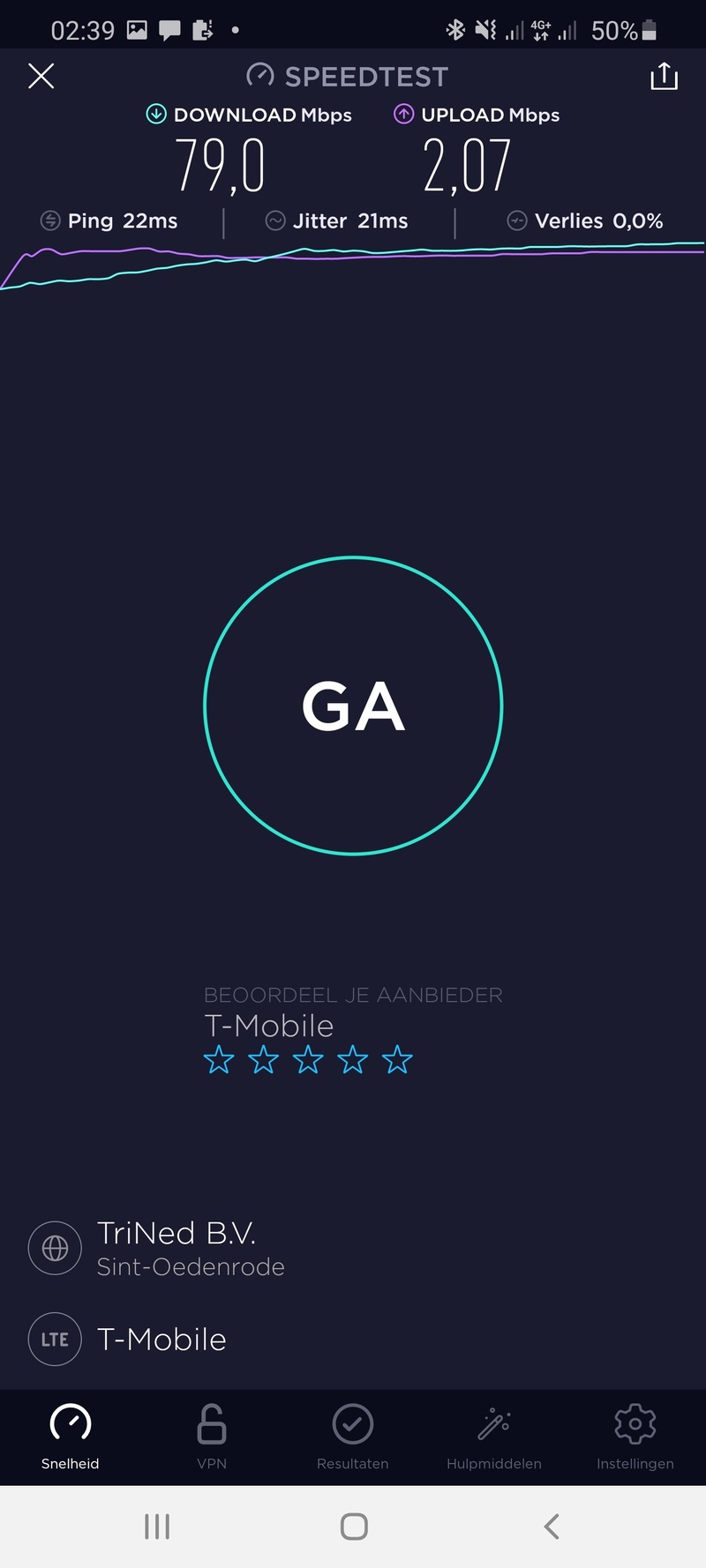

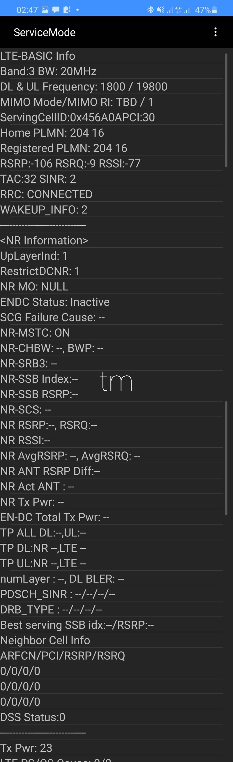

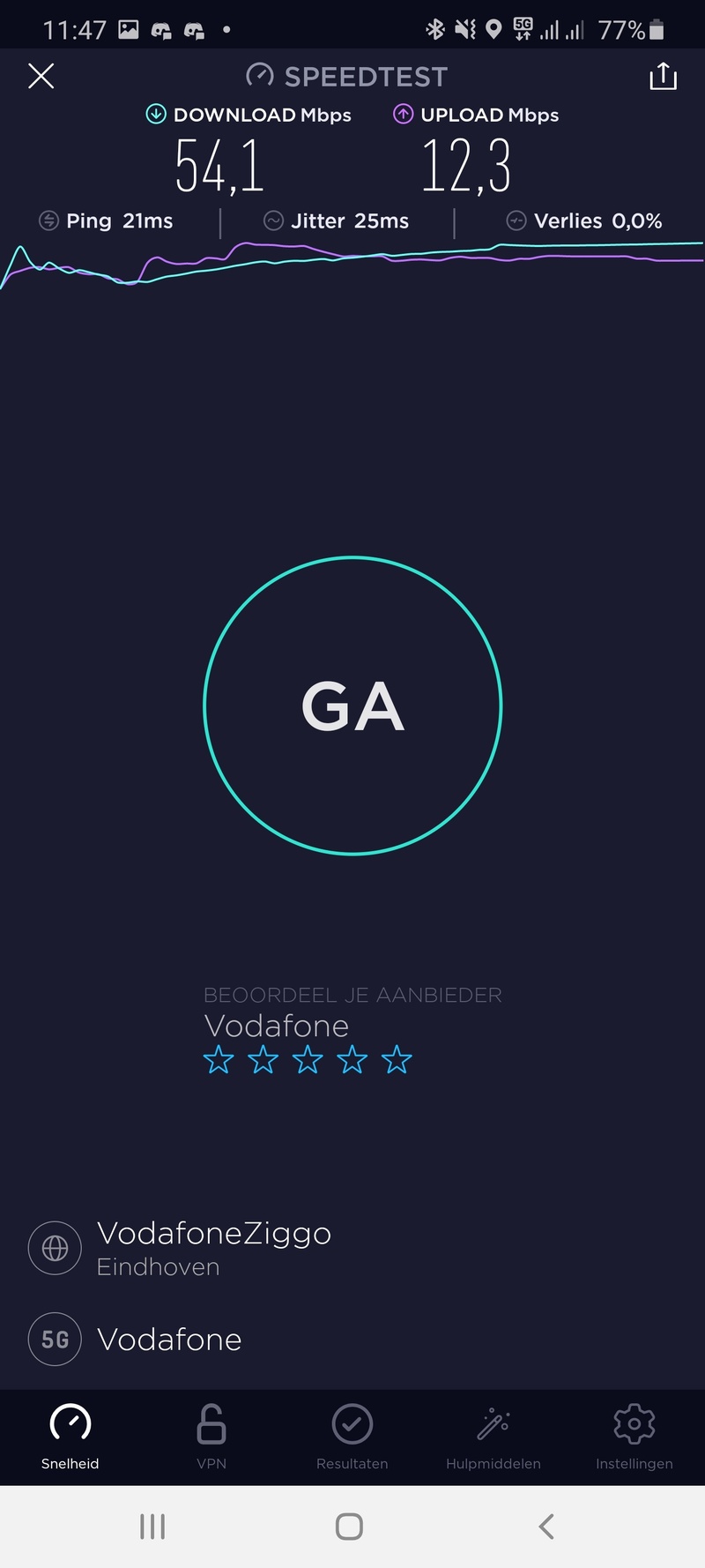

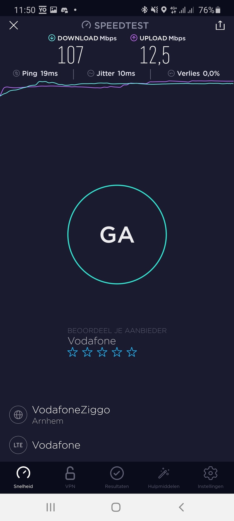

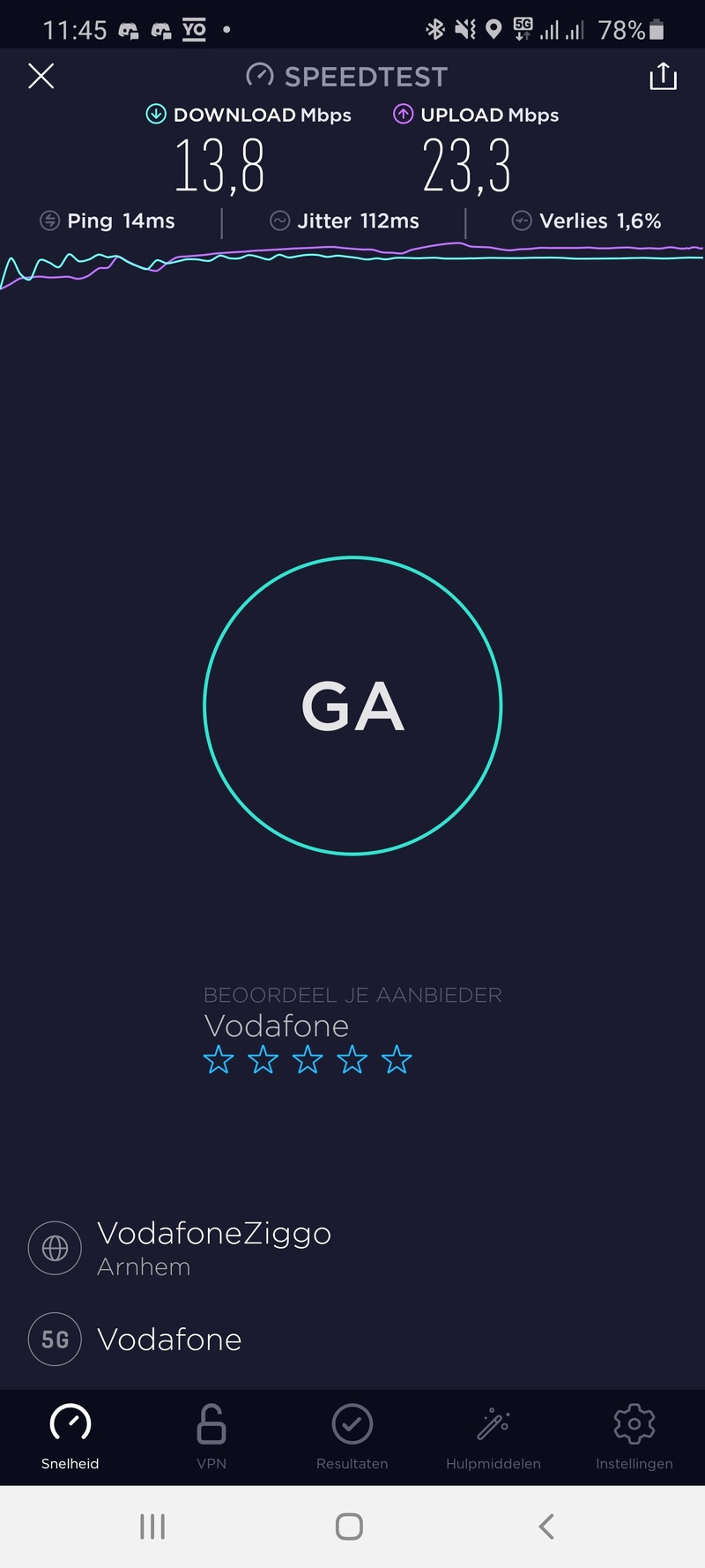

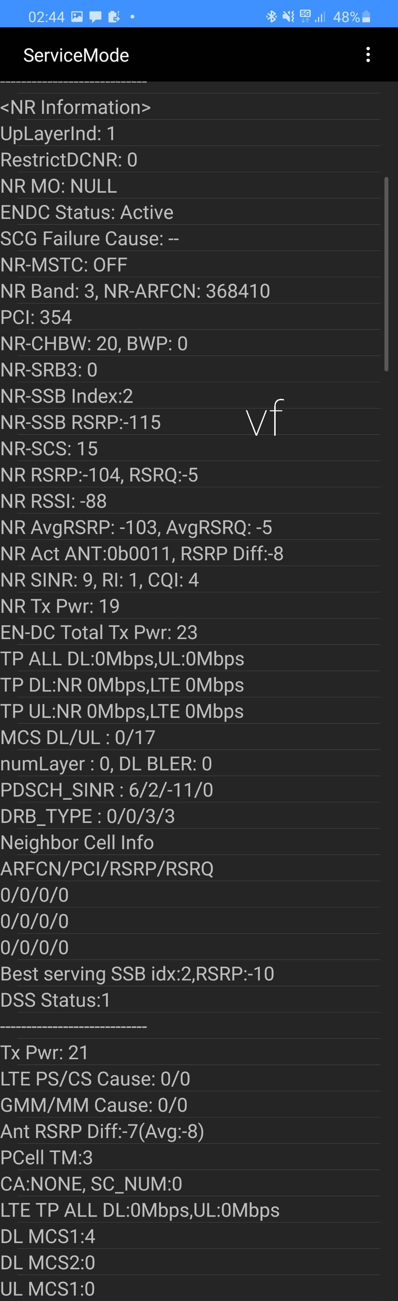

Ik ben die maat van Julian. Heb VF red pro abonnement en een Tmobile @work unlimited op mijn s20 ultra. Ik zal als ik er aan denk bij verbinding van 5g de benodigde info sturen.

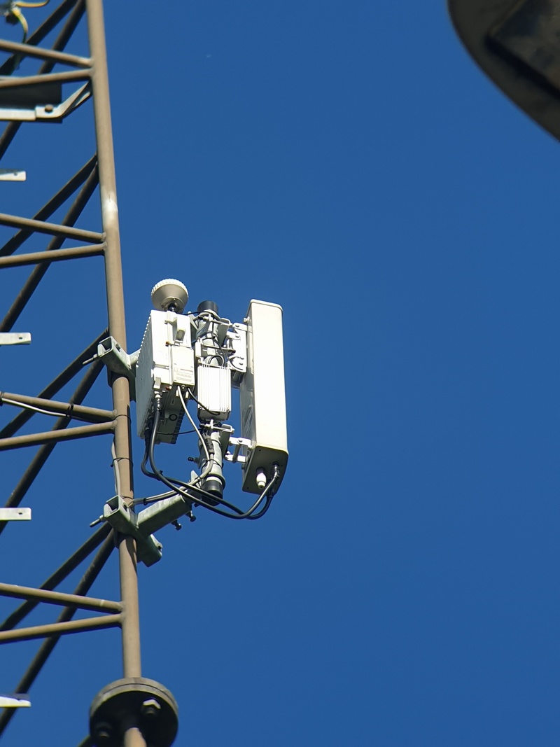

@jk-5 Die laatste foto die je postte, daar is zo'n kleine paddestoel antenne op te zien. Idem bij die foto van 5G Groningen. Volgens mij zijn dat GPS antennes welke nodig zijn voor de timing in TDD. Enig idee of dit klopt?

Ja klopt inderdaad. Die zie je bij de nieuwe KPN Huawei sites ook overal naast de kasten op de grond staan.
Edit: @robertwebbe https://antennekaart.nl/assets/images/blog/3/kpn-5g-2.jpg

  • jessegeerts
  • Registratie: April 2017
  • Laatst online: 04-05 18:48
Heb wat screenshots die best interessant zijn (i guess)
In de nacht van dinsdag naar woensdag rijd ik eventjes naar Eindhoven om wat speedtestjes te maken en netinfo screens.
Afbeeldingslocatie: https://tweakers.net/i/zE-o1QfVQXsonoEedCV0er02MzM=/800x/filters:strip_icc():strip_exif()/f/image/SjwPrEJYzauWgEDb96T25YO5.jpg?f=fotoalbum_large
Afbeeldingslocatie: https://tweakers.net/i/v3yBUXELVWWjMd9rr-huytiMjXo=/800x/filters:strip_icc():strip_exif()/f/image/vnhMiBNv7UCi8efrxsmNuCXc.jpg?f=fotoalbum_large
Afbeeldingslocatie: https://tweakers.net/i/k76HUjFZ7KRIRXRJ20SyAe0lTfU=/800x/filters:strip_icc():strip_exif()/f/image/8NsxFbQpgRw40c3F9TeI13eK.jpg?f=fotoalbum_large
Afbeeldingslocatie: https://tweakers.net/i/uHFjlKxA4eP1HqI2YdrGtBuiOn8=/800x/filters:strip_icc():strip_exif()/f/image/DN0EU7ImnPogv6y3C4C9j9TP.jpg?f=fotoalbum_large
Afbeeldingslocatie: https://tweakers.net/i/KoiOboFEGULANpsaozmGp68xAxs=/800x/filters:strip_icc():strip_exif()/f/image/3muN6pnjcLDJfbaV8DrWchhY.jpg?f=fotoalbum_large
Afbeeldingslocatie: https://tweakers.net/i/gHkrPusBSXAQG4r-gO2G2kSB_Ak=/800x/filters:strip_icc():strip_exif()/f/image/o8llyq4O93b8iZobZFHYdcud.jpg?f=fotoalbum_large
Afbeeldingslocatie: https://tweakers.net/i/O93wrfATf-eNSbZlKo842CKT9to=/800x/filters:strip_icc():strip_exif()/f/image/ThLdexErSSk6ZUGw9fEq2N7P.jpg?f=fotoalbum_large

We zien dus:
Vodafone: B20 + N3 als 5G.
Kun je zeggen op welke site dit was?
Deze kun je hier vinden: https://antennekaart.nl/kaart/4g
Of alleen Vodafone: https://antennekaart.nl/k...oom=11&providers=vodafone
We zijn opzoek naar screenshots van 4G+ en 5G vanaf een site met vijf banden: B3+B20+B1+B7+B7
En dan benieuwd tijdens een data sessie welke banden zijn gekoppeld.

  • jessegeerts
neeecht schreef op maandag 27 juli 2020 @ 11:36:
@Sorcerer8472 daar gaan we hopelijk binnenkort achter komen, en misschien al snel via @jessegeerts
Ik heb namelijk nog geen één screenshots gezien van:
B20+N3+B1+B7+B7 bijvoorbeeld.
Alleen maar: B20 + N3 heb ik gezien (en ik lees nog ergens van jou B20 + B? + N3.
Dat is nog steeds niet alle banden. Ik wacht op het bewijs. :)
Bij deze. Zonde van de snelheden als ik 50 meter van de mast in kwestie af sta. Wil bijna hierdoor een netwerkklacht indienen.

  • neeecht
  • Laatst online: 03:54
neeecht
@jessegeerts thanks!
Ja 50 meter is erg dichtbij :)
Beste is zo'n 200 meter van antenne in het uitzend gebied van een antenne, erin kijkend dus.
Zoals ik dacht: Alleen B20 + N3 dus.
Ik weet nog of je alweer terug bent, maar kun je 5G ook uitzetten in de telefoon en alleen voor 4G kiezen?
Of 2G/3G/4G zonder 5G?
Dan nog eens testen met 4G en kijken of je dan wel 5CA (5 banden gekoppeld) krijgt en veel hogere snelheden.
Update:
B20 + N30 = 30 MHz bandbreedte
B20 + B1 + B3 + B7 = 65 MHz bandbreedte
4G+ met techniek correctie is dus 100% sneller dan 5G bij Vodafone.
Ah dat heb je ook gedaan! :-)
Ik zie dat je 1x B7 10 MHz 'mist', maar dat gebeurt wel vaker.
Of deze staat uit vanwege te weinig bandbreedte vraag. Ook dat is normaal.
Edit2/update2:
Toen ik de S10+ kocht en bij KPN ging testen, deed de telefoon maar 3CA terwijl de S8 en S9 4CA deden op dezelfde sites.
Dat is vele maanden later gefixt, eerst bij Ericsson en later (nu) bij Huawei.
Ik vrees dat dit iets is waar eerst naar gekeken moet worden of de S20 5G dit uberhaupt wel kan.
Je zou verwachten: Alle 4G+ banden alleen N3 ipv B3. Hopelijk is dit een setting.
In je screenshot zie je onderin wel de LTE CA settings CA:NONE, dus hopelijk kan het wel.

Is Vodafone hun strategie wel oke? Met de tech DSS
  • neeecht
neeecht
Verwijderd schreef op maandag 27 juli 2020 @ 12:05:
Mja het is Ericsson, maar het kan toch niet zo zijn dat dit niet getest is?

  • neeecht
neeecht
@jk-5 "ik heb screenshots gezien van b20+n3+b1. Met b7 erbij nog niet'
Ah jij was dat dus. Maar die kun je niet meer vinden toch? :)
We gaan het zien, maar ook zonder B7 (10+20 MHz!) heeft het nog steeds totaal geen zijn.
Ik wacht geduldig af tot de eerste 5G screenshot van Vodafone die wel sneller is dan 5CA 4G.
Ik vrees dat we die voorlopig niet gaan zien.

  • trankilo
  • Laatst online: 11-10 21:02
Even naar de dichtstbijzijnde Huawei site van KPN gereden of ik al wat veranderingen kon waarnemen, maar helaas. Nog één nachtje slapen ;)
iig een before picture
Morgen de after
Toestel is de S10 5G en ik ben benieuwd of er verschil is met de S20 5G.

  • jessegeerts
neeecht schreef op maandag 27 juli 2020 @ 11:52:
Update:
Edit2/update2:
Later deze dag zal ik het doen. Ben momenteel op werk.
