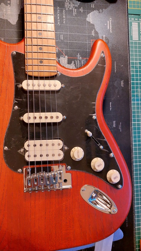

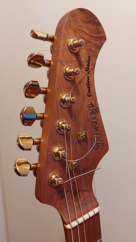

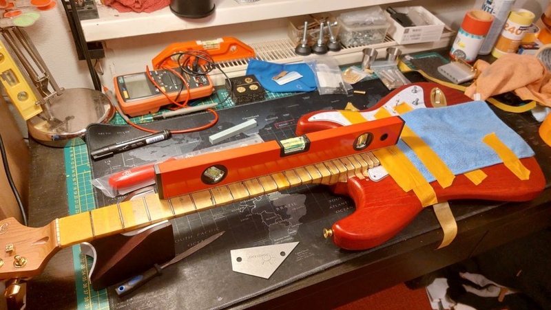

Even mijn geslaagde projectje pimpen hier.
Ik heb vorig jaar een cheap-ass fazley strat bij bax gekocht om een beetje te oefenen m.b.t. halswerk (frets vlakken/crownen/polijsten enz).
De roasted maple neck was wel een vereiste, ik ga natuurlijk geen tijd verspillen aan een stuk vurenhout ;).
Buiten de strat nog wat gereedschap ingeslagen: fretvijl, bergen schuurpapier, waterpas ding...
Vervolgens goedkope gouden hardware verzameld op de diverse bekende websites: trembridge, tuners, jackplate, knoppen, pickguard, schroeven, neckplate. Heb niet te veel bezuinigd op de trembrug natuurlijk.
En van de pickups blijf ik voorlopig af.
Oorspronkelijke zag het er dus zo uit, mèh:
Afbeeldingslocatie: https://tweakers.net/i/d8vrIlhJdN8Q6LpxnXnPIQVQvnQ=/x800/filters:strip_icc():strip_exif()/f/image/Ba96JN2uIBRMqFD8IO7rVUog.jpg?f=fotoalbum_large
Het fretwerk was niet slecht maar op bepaalde plaatsen wel echt veel te hoog waaronder de op één na hoogste fret. Die fretrocker ging aardig tekeer. Verder wat ruige randjes her en der plus wat lijmresten maar verder een hele nette nek voor dat geld.
Fretjes zwart gemaakt met stift, 400 schuurpapier op de waterpas geplakt en raggen geblazen:
Afbeeldingslocatie: https://tweakers.net/i/jIYI8jTqyQH6exYrkhVa3mkv0wI=/800x/filters:strip_icc():strip_exif()/f/image/8lPyxtGlDuipvzDEtKtyq1qg.jpg?f=fotoalbum_large
Die probleemfret nog een paar klappen op z'n muil gegeven met een frethamertje en wat extra gevijld. Nadat alle zwarte fretten waren verdwenen was het tijd voor het crownen.
Achteraf wel het lastigste deel, je moet heel secuur checken of de bolling precies goed is. Ik gebruikte een loepje die 10x vergroot en dat ging wel, een vergrootglas had ik niets aan.
Na het crownen aan de gang met het schuurpapier.
Begonnen met 600 grit, vervolgens 800, 1000, 1200, 1500, 2000, 2500 en als laatste 3000. Simpel doch effectief. As laatste nog wat polijst pasta gebruikt om de boel te laten glimmen en:
Afbeeldingslocatie: https://tweakers.net/i/4Wzd4K0jXCa-D1Pxczv57PwHwiE=/800x/filters:strip_icc():strip_exif()/f/image/5oW5wplmrHOZUkCU4mBprFV0.jpg?f=fotoalbum_large
Mmh, blijkbaar is de foto van voor het polijsten haha. Maar ik was erg blij met het resultaat.
Ook maar meteen de boel shielden nu we toch bezig zijn.
Afbeeldingslocatie: https://tweakers.net/i/mPvxBX5fv8ua0F9ru1zlXY34Sdg=/800x/filters:strip_icc():strip_exif()/f/image/UUoq79oAmG4agCaGHEd1KRl3.jpg?f=fotoalbum_large
Alle hardware vervangen, verse snaartjes erop. De pickup kapjes pasten precies, behalve die van de humbucker natuurlijk. Twee single coil kapjes aan elkaar geplakt en de binnenkant met een beetje knutselwerk passend gemaakt. Niet heel netjes want die poles komen niet door de gaatjes heen. Ah boeie...
truss rod nog wat aangepast en de actie + intonatie ingesteld en voila:
Afbeeldingslocatie: https://tweakers.net/i/LDQhySF0ZwTsJ81dG10vW0pqpWs=/x800/filters:strip_icc():strip_exif()/f/image/oG9pYQpM3LrxRepgefmD1vAu.jpg?f=fotoalbum_large
Afbeeldingslocatie: https://tweakers.net/i/6oJ8e7O0ZWIJ474RpQONs4kFUaQ=/x800/filters:strip_icc():strip_exif()/f/image/96dKuLFxkg04ncQNGqL2d7nN.jpg?f=fotoalbum_large
Wat een beauty!!!
Dit ding heeft afgelopen jaar mijn stoutste dromen overtroffen. Die stock pick-ups vind ik geweldig (wel een beetje heet). Geen idee hoe ze dat doen voor dat geld tegenwoordig. Nek speelt heerlijk maar dat mag ook wel na al dat werk :). Aanvankelijk had ik wel wat probleempjes met de trembrug maar is opgelost door twee i.p.v. drie veren te installeren.
Al met al een zeer geslaagd project voor totaal 139 (gitaar) + 110 (hardware) = 249,-.
Helemaal blij mee O+
Lekker bezig man!
Voor het crownen kan ik deze erg aanraden:
https://www.thomann.de/nl..._coated_crowning_file.htm
Laatst ook gebruikt voor roestvrij stalen frets. Gaat echt 10x zo snel met dat ding.

@Elvado : knap werk hoor! Maar vreemd dat die polepieces niet door die kapjes heenkomen. Dat zou mij blijven steken denk ik. En knip die snaareindjes af en je hebt een prachtige gitaar!
  • sOid
Hoi allen! Ik ben even afwezig geweest hier.Veel gedoe privé. Mijn beginnende gitaarspel (eind v/d zomer een gitaar gekocht, zie eerdere posts ;)) heeft hier ook onder geleden.
Heb 't besluit genomen om nu echt lessen te gaan nemen. Gisteren was de eerste les. Echt leuk. En volgens m'n leraar doe ik nu al dingen waar sommigen 3 jaar over doen. Leuke opsteker, en had ik ook wel even nodig.
Anyway; ik heb het een paar maanden nauwelijks gedaan omdat ik steeds pijn in m'n linker pols krijg (de pees/spier die naar pink loopt). Heel vervelend. Soms al na 10min spelen. Leraar let extra op m'n techniek en heb intussen over een paar weken intake bij fysio.
Het voelt een beetje als RSI dat ik ooit in m'n rechterhand heb gehad.
Is dit herkenbaar voor jullie? Tips voor oefeningen oid? Ik ben in ieder geval heel bewust bezig met m'n houding en niet krampachtig proberen aan te spannen.
  • jantjeharing
  • Laatst online: 07-11 00:03
jantjeharing
Seriële monomanist
Zeker herkenbaar. Een steroïde prikje deed wonderen, maar kwam een half jaar later weer terug.
Fysio gedaan, maar had niet veel effect.
Gitaar spelen ging wel, maar alleen in klassieke houding. Of standje Mark King als ik stond. Had niet het idee dat het daar erger van werd.
Uiteindelijk is het na maanden bijna weg. Nooit duidelijk geworden waar het door kwam..
Raise the Goblet of Rock
  • Elzavo
  • Laatst online: 18:27
Ferret schreef op vrijdag 31 januari 2025 @ 08:13:
Kapjes: Het probleem is dat die humbucker zeg maar naakt is. Het is een dual-singlecoil-type zoals deze bijvoorbeeld, met alleen een plastic bovenkant die vast zit. Onder dat plastic plaatje begint meteen de winding dus als je daaraan gaat zitten rotzooien mol je meteen de hele pickup.
Ik zou evt. een gibson-type humbuckerkapje erop kunnen zetten maar dat ziet er m.i. niet uit op een strat en weet niet of dat het geluid ten goede komt / überhaupt past.
Snaren: Beetje een gewoonte van mij als de afstelling van de brug enz. nog niet helemaal goed is. Als ik ze helemaal afknip kan ik ze er lastiger weer op krijgen als ik ze ff los moet halen. Echter gaat dat met deze gitaar niet op want ik heb locking tuners :). Ik ga ze meteen afknippen :D.
Verder dank voor de complimenten allemaal!
