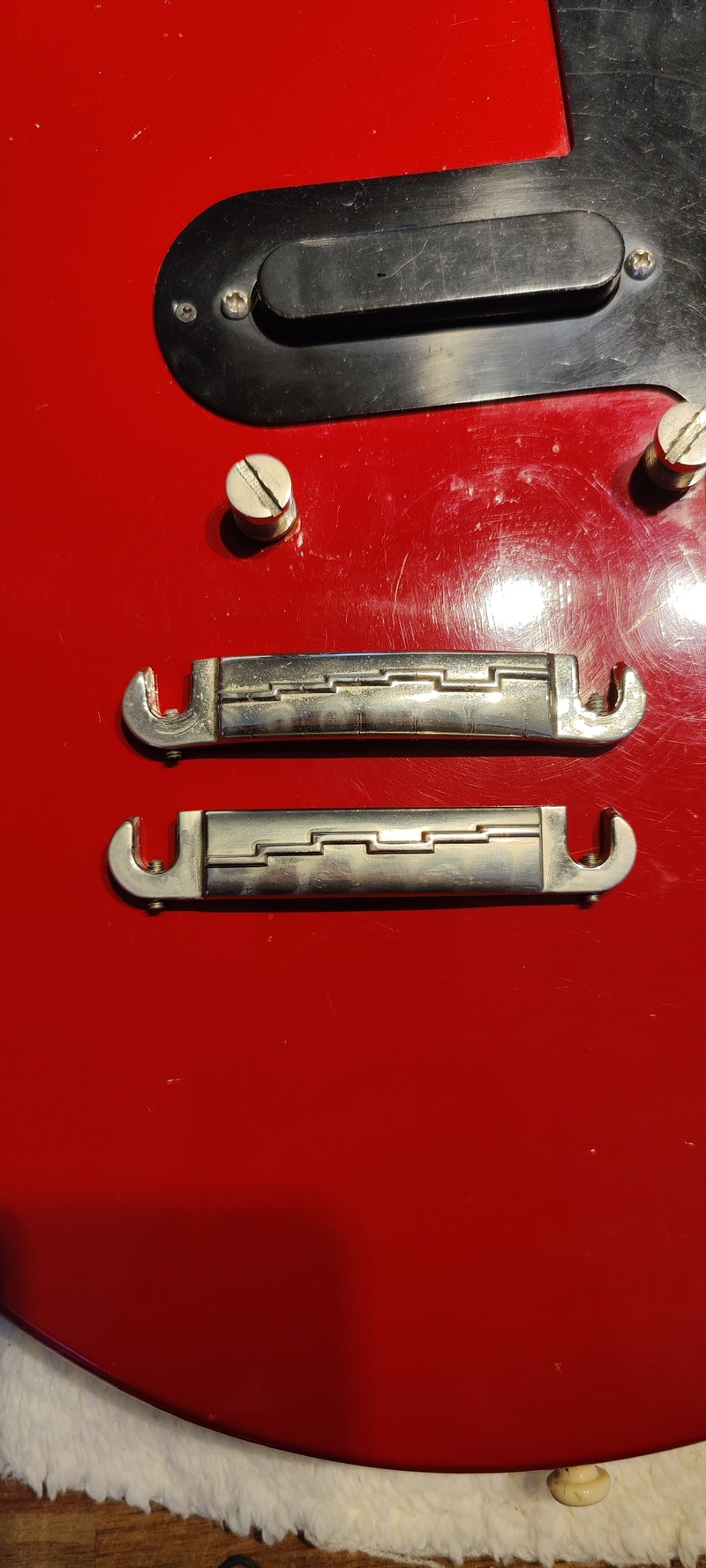

Van het weekend de family maar eens wat uitgebreid. Was aardig uitgedund en had zodoende nog een haakje vrij. De Telecaster is erbij gekomen. Fender Player Telecaster met coil split. Was ik al een tijdje naar op zoek en kwam voor een mooi prijsje voorbij op marktplaats. Ziet er uit alsof hij zo uit de verpakking komt,
splinternieuw.
Afbeeldingslocatie: https://i.ibb.co/C5SSxz8/IMG-0106.jpg
Ik moet 'm nog wel wat afstellen, want de actie staat naar mijn smaak wat hoog. Hebben Fender brugzadels een eigen inbussleutel? Sleuteltje wat ik voor een vorige gitaar gebruikte past niet. Is 1,5 mm volgens mij. Dit lijkt me 1mm of zelfs 0,5mm.
[ Voor 3% gewijzigd door Rudolf op 27-05-2020 12:43 ]
  • Gitarist
Gitarist
Jan
Dat is een mooie toevoeging aan je collectie, @Rudolf. Gefeliciteerd!
Ik weet dat er altijd een imbussleuteltje wordt meegeleverd bij een nieuwe Fender. Maar ik kan me haast niet voorstellen dat een soortgelijk sleuteltje ook niet gewoon te koop is bij jouw lokale bouwmarkt. Lijkt me niet een zeer specifieke maat ofzo eerlijk gezegd (maar ik ben geen kenner dus weet het niet zeker).

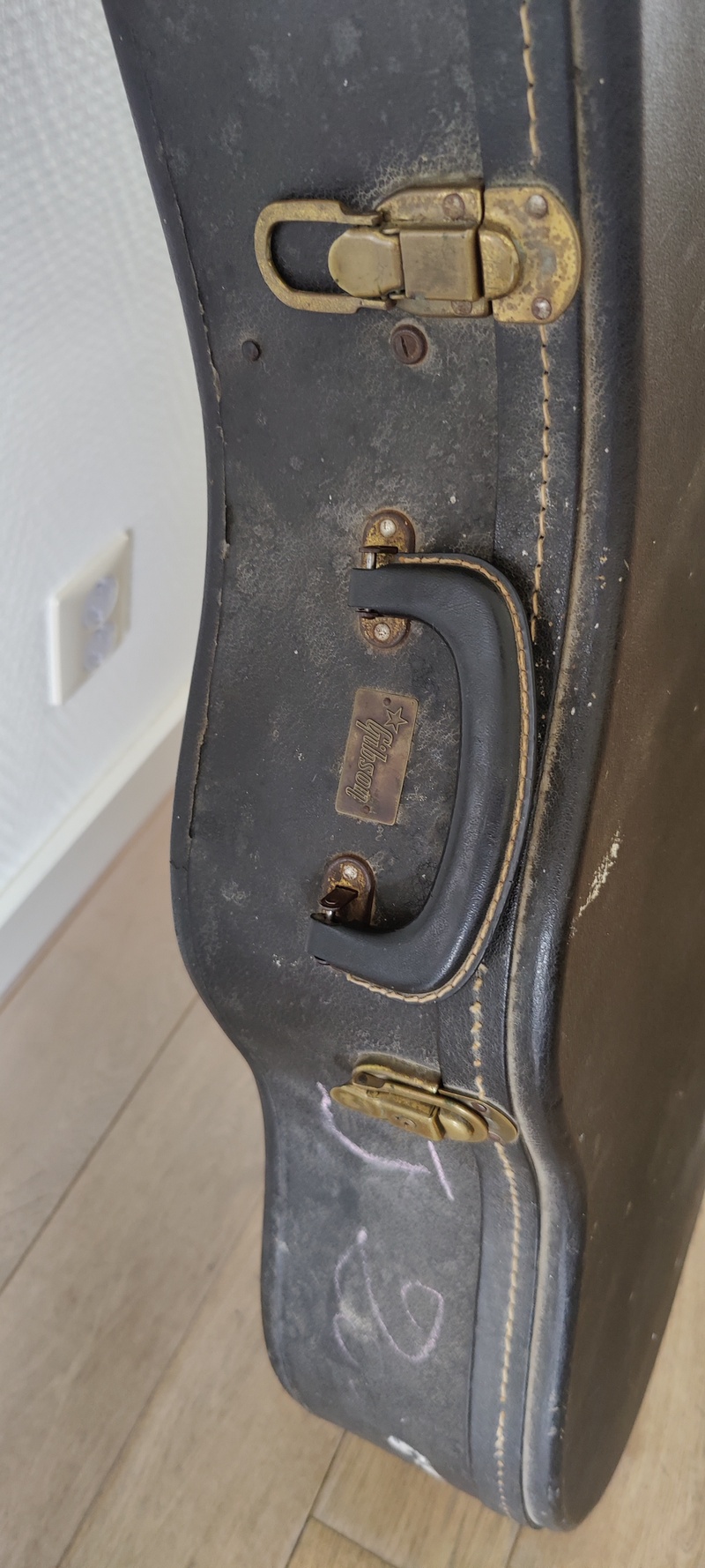

Poh.. Spannend spannend.. Voor het eerst een gitaar geïmporteerd dus zonder er zelf op gespeeld te hebben..
YouTube: Guitar of the Day - 1966 Gibson J 200
Als het goed is wordt hij morgen bij UPS aangeboden.

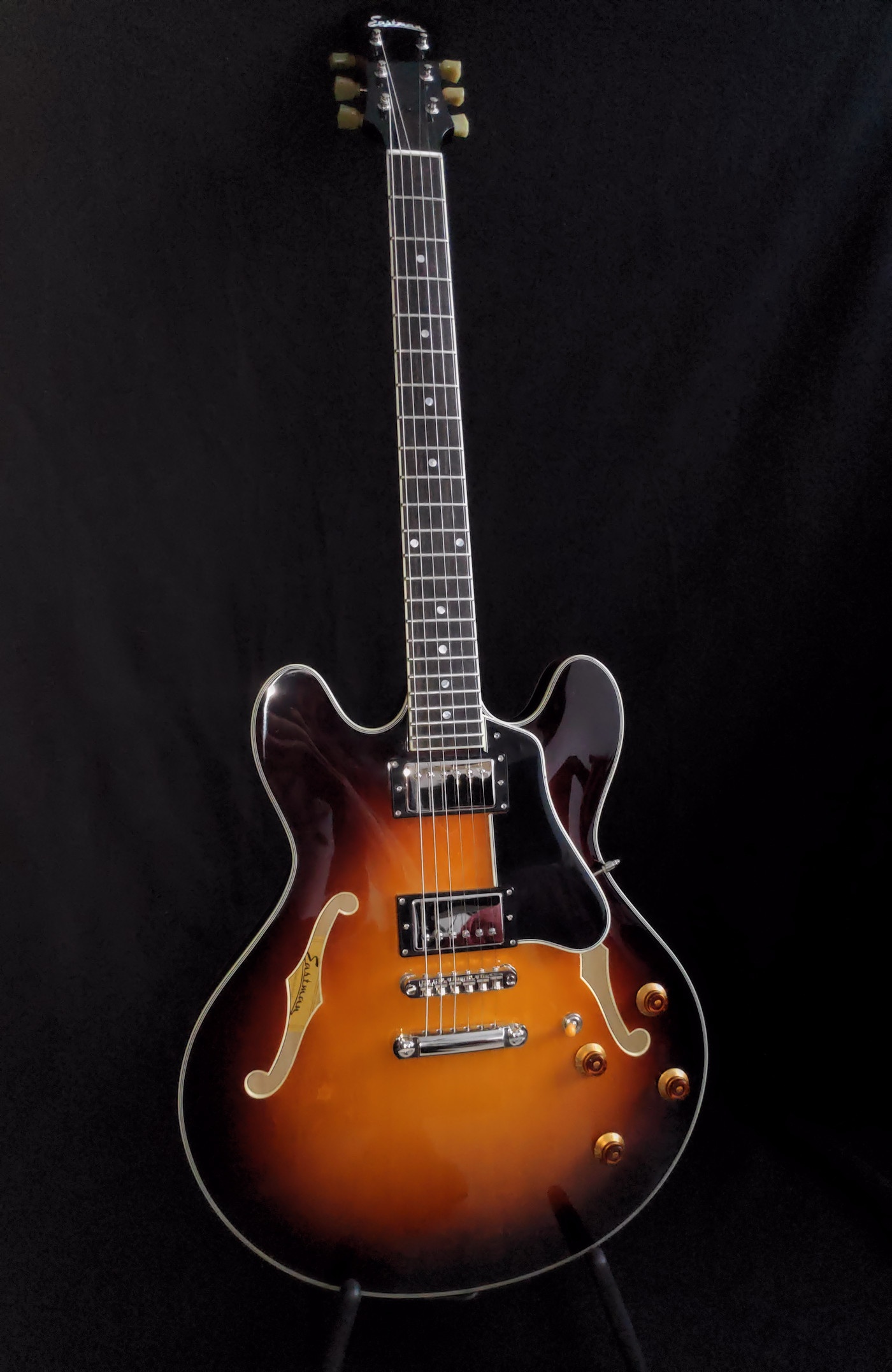

Ik moest hier ook posten nu..
Na jarenlang op een cheap ass kromme Martinez akoestische gitaar, gevolgd door een echte Harley Benton SG waar ik amper op speel, heb ik toch besloten om eens een keer ietsje meer te gaan doen met gitaren (ik ben eigenlijk drummer). Recentelijk ook de basgitaar eens bespeeld en dat is ook leuk (dus er komt ook nog een leuke basgitaar mijn kant op).
Maargoed, lang verhaal kort.. keer een iets betere gitaar uitgezocht en helemaal verliefd geworden op de hollowbody, liefst in sunburst.. toen deze Vintage ES500 op mijn pad kwam heb ik ook niet lang getwijfeld:
Afbeeldingslocatie: https://tweakers.net/camo/dd8027b0c0559d393cabf167c1a6ad528167304a/?url=https%3A%2F%2Fassets.catawiki.nl%2Fassets%2F2020%2F5%2F4%2Fb%2Fd%2F0%2Fbd02eb55-3797-4d4c-8549-e522080bd000.jpg
Morgen komt ie binnen en dan ga ik er eens lekker mee aan de gang. Niet dat ik verwacht ooit een dikke solo gitarist te worden, maar om wat meer om handen te hebben dan alleen drums is wel leuk (en we hebben nog het idee om ooit te gaan roteren in de band).
Reviews van deze Vintage ES500 zijn erg lovend. Het lijkt heel erg veel op de Gibson ES355 maar wel voor maar 10% van de prijs.
Feli met je nieuwe aankoop. Voor 10% van de Gibson prijs kan je, denk ik, geen buil vallen. Hopelijk is de kwaliteit beter dan die van een Gibson O-) .
Het is bijna een kloon van mijn Eastman T386SB, die net als de jouwe een kloon is van de ES355.
Veel speel plezier toegewenst.
plaatje van de mijne: Afbeeldingslocatie: https://tweakers.net/i/gkZgt3HTC-dSGMzGqgq0wtGyuNM=/full-fit-in/4920x3264/filters:max_bytes(3145728):no_upscale():strip_icc():fill(white):strip_exif()/f/image/ITv2egQPZqtnrkAW55D7Gw6K.jpg?f=user_large
Ik ben eigenlijk ook drummer :+ maar speel ondertussen langer gitaar dan ik heb gedrumd, wilde vroeger een tweede instrument kunnen bespelen en zo verder gegaan.
Mooie nieuwe aanwinst! d:)b
Heel gaaf! Veel plezier ermee. Trouwens meer replica van een 335 dan van een 355 denk ik met deze bindingen, slagplaat en inlays.

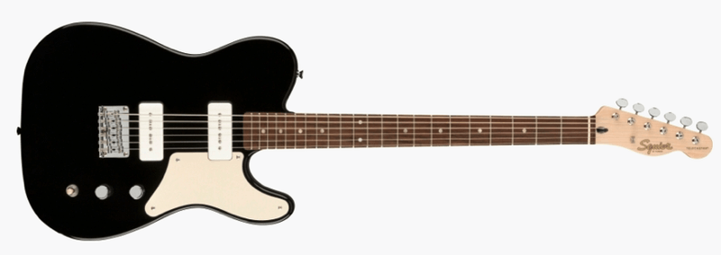

En nog meer 'offset' Fender/Squier goodies: NEW 2020 Squier Paranormal Series Overview.
7 modellen waarvan 1 bass en 1 baritone gitaar.

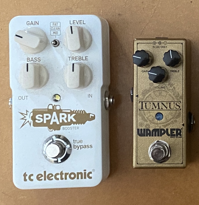

Gisteren kwamen deze twee binnen:
Afbeeldingslocatie: https://tweakers.net/i/Nja2VSlchREQEeipxNKvBIhfejs=/800x/filters:strip_icc():strip_exif()/f/image/vYD1PI3UOWXjoCNnYVpxs7Q6.jpg?f=fotoalbum_large
Een heerlijke (clean) boost en, jawel, een mini Klon kloon.
Die Spark is uitstekend, de Spark mini misschien nog wel beter (alleen een volumeknop) meer heb ik niet nodig. Maar deze was ook te goedkoop om te laten lopen... :P
De Tumnus V2 kwam ook ‘op mijn pad’ - een mini Klon-kloon, en dat kwam ook van pas.
Nodig? Neuh. Maar GAS is alomtegenwoordig. :|
