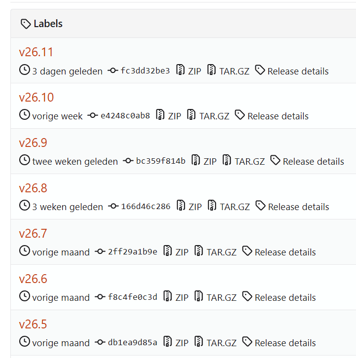

Ik heb zowel Dockerfile, docker-compose.yml als de container image zelf in Forgejo (voorheen Gitea) staan (git, container registry en runners ineen). Daarmee heb je versiebeheer van de drie belangrijke onderdelen van Docker. Voor de data heb je meerdere keuzes de meeste van mijn projectjes gebruiken een database of bind volumes die bij allemaal onder de map data staan en dagelijks gebackupped worden naar een externe locatie. Voor Kubernetes/Swarm projecten gebruik ik Rancher voor shared volume of databases of REST api's.
Forgejo/Gitea draai ik overigens ook in Docker maar is een aparte VM die in zijn geheel door Proxmox dagelijks gebackupped wordt naar een externe locatie.
