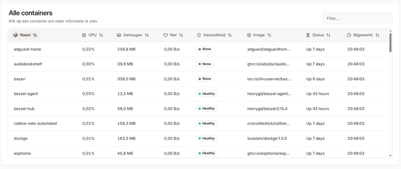

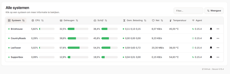

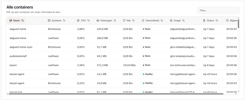

Nou, nou, dat Beszel is lichtgewicht en echt belachelijk eenvoudig met compose te installeren.
In de webinterface voeg je dan een systeem toe (je lokale agent), en je knipt/plakt ff de key en token in je compose file en je start de agent.
Klaar!
Dashboards zijn voorgedefinieerd en worden direct gevuld met informatie.
  • Processorgebruik is gewoon van 0..100%. Geen gezeik met die maffe Linux percentages. Ik zie nu dat het gemiddelde verbruik 2% is
  • Alles in NL
  • Met een hover zie ik direct alle 50 containers van veel naar weinig resource verbruik
  • Je kunt simpelweg filteren op container/service naam: ik heb overal de groepsnaam voor, dus ik kan nu wel vreselijk eenvoudig zien wat infra, of websites verbruiken
Afbeeldingslocatie: https://tweakers.net/i/nr24BDD-qOxLJXrwFQ-aJBdg0r4=/fit-in/4000x4000/filters:no_upscale():strip_exif()/f/image/uIdEAtPOAu7oD5GegszfTyNE.png?f=user_large
Afbeeldingslocatie: https://tweakers.net/i/DogWrapD1asnjEBvQs1oU70-tso=/fit-in/4000x4000/filters:no_upscale():strip_exif()/f/image/NnE1oIQMAUJQNPlYiLCbdjwo.png?f=user_large
Je kunt alleen niet het Schijf I/O per docker container zien, enkel overall. Ik zie nu ca 250kB/sec gemiddeld, maar dus geen idee of dat Ubuntu is (journal, etc) of welke Docker container continue staat te schrijven.
En hoppa: ik zit nu op 1,52% CPU verbruik: een container die nu helemaal niet gebruikt wordt blijkt een health-check te hebben: dat pakt al bijna gemiddeld 0,5%.
Heel veel containers laten netjes 0,00% CPU verbruik zien: die doen het goed als ze niks te doen hebben...
Kiek: daar gaat mijn CPU verbruik lekker omlaag *O*

Om nog even terug te komen op mijn monitoring vraag. Ik ben vandaag toch weer teruggegaan naar Beszel. Ik heb geen zin om Grafana te leren. Hoe zeer mijn FOMO dan opspeelt :+. Daarbovenop komt dan ook nog dat Docker stats - wat voor mij een basiscomponent is - lastig energiezuinig én betrouwbaar in Prometheus te krijgen zijn. Het zal allicht allemaal aan mij en mijn setup liggen, maar tegen het eenvoudige karakter van Beszel kan dit dan gewoon niet op.
Wel heb ik met Ansible de disk mounts toegevoegd aan de agent container(s). Die miste ik wel echt in Beszel en was ook een van de redenen dat ik over wilde gaan. Ik heb hiermee nog twee punten openstaan:
  • Reverse Proxy statistieken en access logging (Traefik en...? maar hier OT)
  • Uitval van statistieken bij hoge load (maar hier ook enigszins OT)
Waarbij dat laatste door Unraid en mijn Docker setup lijkt te komen.
Maar goed, ik ben blij met het resultaat, inclusief Intel GPU monitoring en dus de afzonderlijke disks:

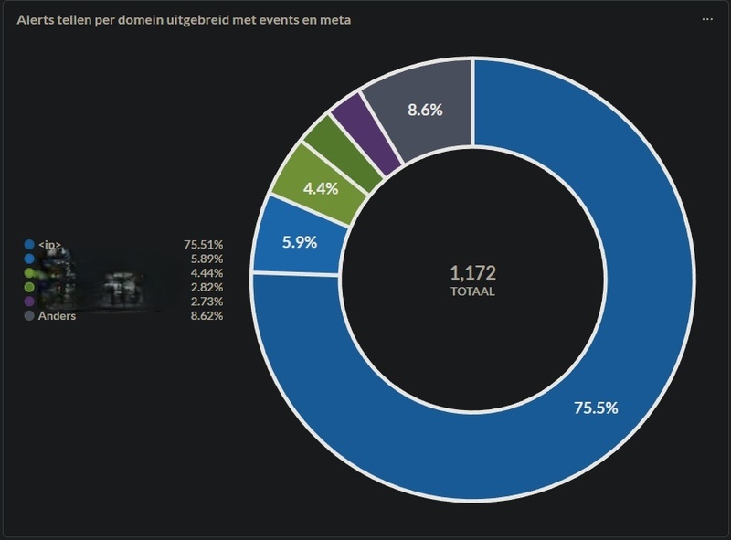

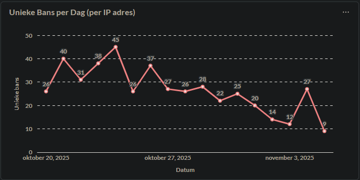

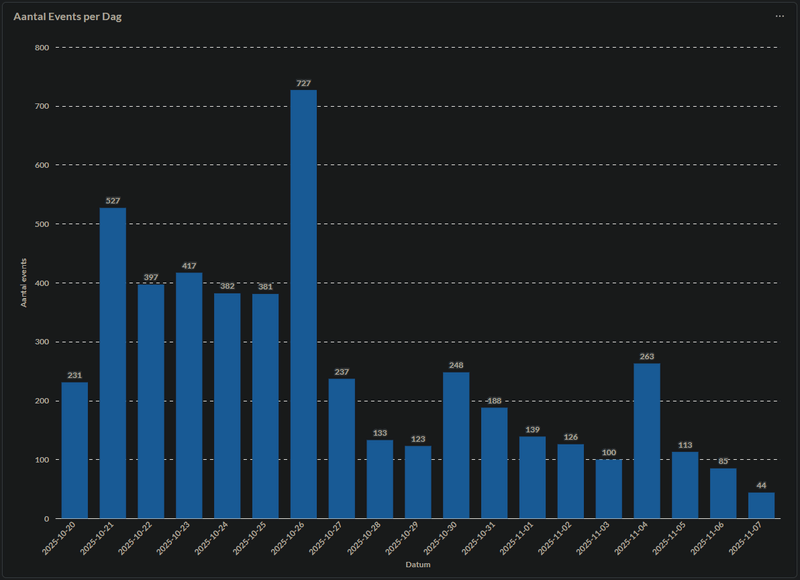

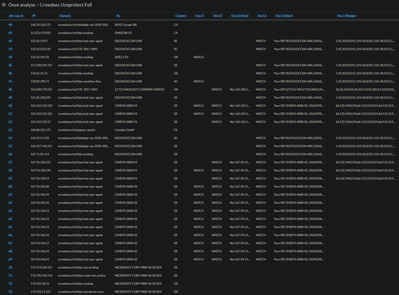

Omdat @alex3305 zo aardig was om ff in het Traefik topic te helpen heb ik CrowdSec nu lekker draaien.
Ik krijg gemiddeld zo'n 100 alerts per dag. De gratis versie van de CrowdSec console toont enkel 500 alerts per maand: dat is voor mij dus na 5 dagen op :(
Gelukkig neemt dit aantal wel af doordat ik nu een dynamische bantijd gebruik: afhankelijk van het aantal voorgaande "decisions", wordt de bantijd nu verlengd!
Dus ik dacht ach: containertje erbij en hoppa: dan maak ik me eigen dashboards wel met Metabase:
  • Container erbij (enkel Metabase met eigen database, Postgres wilde niet op de één of andere manier)
  • Container erbij voor de ronde vlaggetjes (kon geen cdn vinden)
  • CrowdSec database ff leesbaar maken qua rechten
  • ChatGPT de queries laten maken nadat ik de tabel en veldnamen had doorgegeven. Dat ding snapt de queries voor SQLite zodat ik zonder zoekwerk die kolommen als "Geleden" en "Resterend" heb: dat zijn flinke CASE statements namelijk!
De Alerts, inclusief wat verdelingen naar land
Amerika en Japan zijn duidelijk de favoriteten, waarbij de ASN in heel veel gevallen of Amazon is, of Microsoft. Dus die cloud wordt goed gebruikt door de verschillende botjes :D
Afbeeldingslocatie: https://tweakers.net/i/2xyJBWru08GKgMP4H8mjCaAr1Z0=/800x/filters:strip_exif()/f/image/U5kNzYPNoCEQeC4ljdDyDJ8V.png?f=fotoalbum_large
De "Geleden" kolom in de "Laatste 100 Alerts" tabel als voorbeeld die ChatGPT er in één keer werkend uitpoepte. Of het allemaal perfect geoptimaliseerd is weet ik niet. De query duurt 6ms, dus ik maak me daar niet druk om:

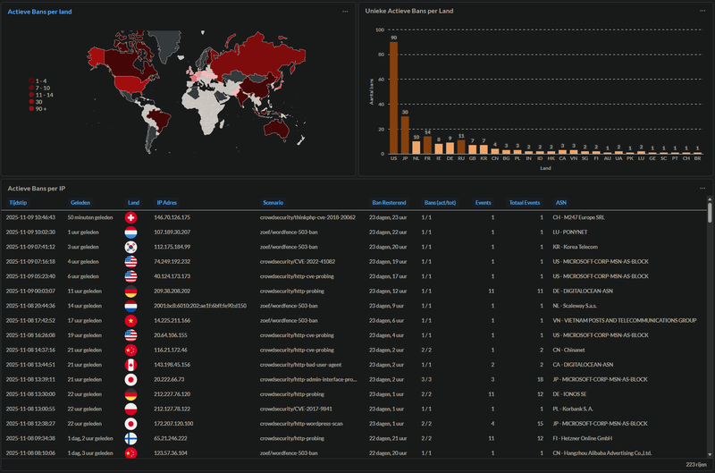

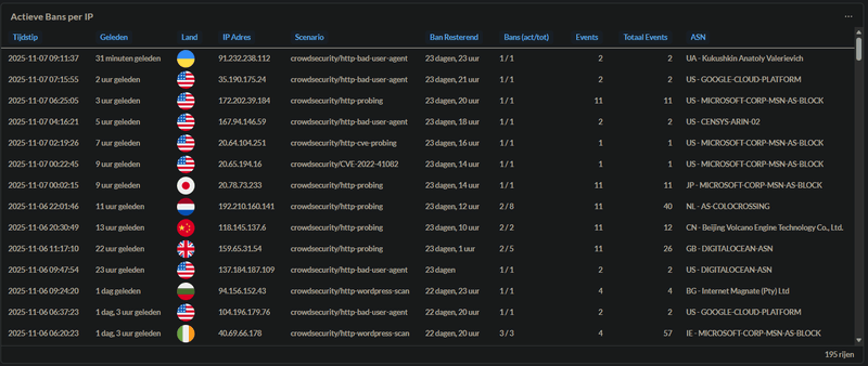

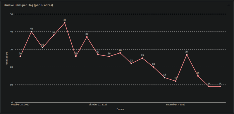

De Decisions, inclusief wat verdelingen naar land
Je ziet hier duidelijk het resultaat van dynamische / progressieve bantijden: bij elke overtreding komt er een dag bij namelijk.
Er zijn nu dus 142 actieve bans! (let op: meerdere per IP, omdat CrowdSec zo werkt)
Afbeeldingslocatie: https://tweakers.net/i/TvsvJ8zJFwhAVqNJfvVIlH4szgA=/800x/filters:strip_exif()/f/image/2F789DMg5dUreiqcSajdShU0.png?f=fotoalbum_large
De WAFjes (Web Application Firewalls) op de backends hebben de laatste dagen steeds minder te doen, sommige melden al dagen helemaal niks meer. Een teken dat de CrowdSec + AppSec firewall in Traefik zijn/haar werk doet!
[ Voor 5% gewijzigd door Mars Warrior op 18-10-2025 19:09 . Reden: Nu met ronde vlaggetjes! ]

Aangezien dit zo goed werkt wil ik de CrowdSec decisions lijst gaan omzetten naar een permanente ipset ban lijst die ik met een scripje vul.
Op sommige dagen zijn de botjes plotseling vreselijjk actief en zie ik ook een flinke stijging in het aantal bans per dag op basis van unieke IP adressen. De piek naar 27 bans kwam overeen met de dag dat de iptables firewall ca 10.000 packets aan het droppen was.
Botjes zijn lijkt wel af en toe boos en/of wat creatief in het proberen van andere IP adressen.
Afbeeldingslocatie: https://tweakers.net/i/qJCf2KKZ9DD5PLOmy3T1fraUJeU=/fit-in/4000x4000/filters:no_upscale():strip_exif()/f/image/g6crAlE8LZtMQ04ZewgzXYRV.png?f=user_large
Nog steeds blij dus met de Traefik, CrowdSec bouncer en CrowdSec Firewall bouncer containers!
Als ik nu terugkijk dan zou deze combi van containers eigenlijk standaard gereedschap moeten zijn voor elke Docker setup. Het is veiliger, maar ook zuiniger omdat heel wat CPU cycles niet meer nodig zijn dankzij het blokkeren van dit ongewenste verkeer.

De invloed van die CAPI lijst en de TOR lijst is dus veel beperkter dan dat ik in eerste instantie dacht. Het gros valt buiten deze lijsten. Ik zie nu ook voornamelijk IP adressen die ik voor het eerst zie (aantal bans = 1), waar ik voorheen met een kortere bantijd heel veel herhalingen zag.
Ben benieuwd of dit zich doorzet. Met 10 unieke bans per dag ga je al naar de 3600 op jaarbasis.

@Mars Warrior Ik heb mijn bantijden opgerekt naar 48 uur. Ik zag ook dat je de bantijden incrementeel kunt ophogen, maar dat was al teveel moeite voor me :+. Ik laat alleen verkeer via :443 binnen. En alleen via de IP's van Cloudflare. Dus mijn aanvalsvector is sowieso enorm klein.
  • Mars Warrior
  • Laatst online: 00:26
Mars Warrior
Earth, the final frontier
alex3305 schreef op donderdag 6 november 2025 @ 10:52:
Een paar commentaarregels weghalen en hoppa :o
Maar als je voorbij de 24 dagen komt gaat ipset klagen dat het interval te groot is. Geen idee of CrowdSec dat corrigeert, dus na die 24 dagen en nog wat de ban weer opnieuw in de ipset gooit.
Dus daarom heb ik nu een vaste bantijd van 24 dagen. Scheelt zoals je in de grafiek ziet enorm veel bans/dag.

Ik ben nog aan het kijken naar een metrics setup, maar dan zonder de usual suspects als Grafana enzo.
Het moet zuinig en snel zijn, en daarnaast simpel (voor mij dan).
Een combi van Telegraf, CrateDB en Metabase ben ik nu aan het verkennen:
  • Telegraf zou met docker labels kunnen werken. Dan kan ik via labels pad, poort en interval kunnen opgeven
  • Ook zou een label de CrateDB tabel kunnen aangeven. Ik wil dan per service een aparte tabel. Mixen heeft voor mij geen nut.
  • CrateDB kan key/value pairs opslaan en is één van de snelste databases die ik ken
  • Metabase zou dan voor visualisatie zijn. Is simpel met SQL queries, dus ik kan ook custom queries maken die enkel CrateDB kent/snapt (key/value pairs)
  • Aangezien CrateDB Postgres praat is koppelen aan andere systemen ook geen probleem. Al die custom rare niet-SQL ben ik beetje zat.
Zou dan zoiets worden in Telegraf (bedacht door ChatGPT, dus kan nog totale onzin zijn, of een mix van versies, of iets dat helemaal nooit heeft bestaan):

@Mars Warrior Ik ben super tevreden over mijn Beszel setup. Die heeft sinds kort ook Docker container stats support:
Afbeeldingslocatie: https://tweakers.net/i/wXZGVnXNiIrKzP6Ijir8apLtOXQ=/800x/filters:strip_exif()/f/image/OMINkki4HX39rkqY7JT5VXye.png?f=fotoalbum_large
Ik heb daar zelf een Ansible role voor ontwikkeld. Twee van mijn Docker nodes gebruiken dan de Beszel agent in Docker, de andere twee nodes gebruiken een native agent.
Het is bijzonder lichtgewicht en energiezuinig met alles erin. Waaronder notificaties, SSO en (live) grafiekjes. Updates zijn ook regelmatig met ook nieuwe functies.

@alex3305 dan moet ik nodig updaten. Die overzichten zitten niet in mijn versie van Beszel.
Ik was ook niet van plan om docker stats met VMAgent te verzamelen. Enkel andere stats maar dat zit dus nog ff tegen.
Ik gebruik auto discovery. Die doet al raar maar het scrapen zelf geeft dus ook time-outs lijkt het. Er komt dus niks uit VMAgent.
VMAgent moet de data naar Telegraf doorzetten die zich voordoet als prometheus endpoint. En dan CrateDB in.

@Mich , hier zie je ook nog een keer het effect van het combineren met de cs-firewall-bouncer waarmee bans in ip/nftables worden gezet, en Traefik en de CrowdSec bouncer die pakketjes niet meer zien.
Zo rond 27/28 oktober heb ik de firewall container acief gemaakt. Je ziet een enorme daling in het aantal events dat door CrowdSec wordt geregistreerd. Ik heb met de installatie van de firewall container ook de bantijd verhoogd naar 24 dagen / 576 uur.
Tegelijkertijd zie je ook een flinke daling in het aantal unieke bans per dag. Het zal nooit 0 worden, daarvoor zijn er teveel botjes en cloud centra die die botjes hosten. Ik zie ook in mijn dashboards nu voornamelijk FTO's (First Time Offenders).
Door die standaard bantijd van 24 dagen is de CrowdSec blacklist dus ook meteen de meest effectieve van alle blacklists die ik gebruik. Ze leren hier namelijk niks van en komen gewoon weer terug als de ban is opgeheven. Vandaar wil ik naar een permanente block in de firewall van alle ip adressen die door CrowdSec geblokkeerd zijn. Dan zie ik ze ook nooit meer terug.
Sinds activeren firewall (en geen reboots, want dan start de teller weer op 0) dus zo'n 32.000 packets dropped. Zeg 11 dagen, dus gemiddeld 2.900 per dag. En dat op een gewoon consumenten lijntje van de KPN.

Airw0lf schreef op zondag 9 november 2025 @ 10:26:
Waar komt dit plaatje vandaan?
Eigen Metabase dashboard met Dark Reader plugin omdat de gratis versie van Metabase geen thema's toestaat |:(
Ik gebruik zelf Swag als proxy - daar is een CrowdStrike mod voor.
Fail2Ban zou ik dan willen vervangen door CrowdStrike.
Mijn zorg zit hem in de dashboard mod - gaat die nog iets laten zien van de resultaten met CrowdStrike.
Geen idee. Ik ken SWAG niet, dus ook het dashboard niet. Verwacht niet zomaar dat die de CrowdSec database kan uitlezen en verwerken, laat staan dat die toont wat jij wilt zien.
CrowdSec console kent wel wat dashboards, maar ook die zijn primitief en beperkt / expres kreupel gemaakt omdat ze je graag een betaalde versie willen aansmeren. Voorheen (2020 ofzo) leverde CrowdSec gewoon een Metabase container mee met dashboarding.
Ik maak dus liever mijn eigen dashboards. De SQL queries laat ik lekker door ChatGPT maken.
Afbeeldingslocatie: https://tweakers.net/i/YrgWyG-OVMBmyTLnKi5O_qxHdBM=/800x/filters:strip_exif()/f/image/B1CK2PEvg8oVHozuXiCY1abH.png?f=fotoalbum_large
De SQL Query voor het onderste dashbaord ziet er als volgt uit. Of het helemaal optimaal is weet ik niet. Dat laat ik dus aan ChatGPT over. Een view of metabase model zou zo'n query sterk kunnen vereenvoudigen omdat ik nu alle berekeningen ook in de query doe.

Ik wilde bijv. ook weten hoeveel van de aanvallen op domeinen is, en hoeveel louter op IP adres.
Dat is wel even wat query en rekenwerk, want CrowdSec meldt niet overal netjes het domein bij, dus ik heb uit de Traefik log de router moeten halen om dit te vertalen naar een domein, maar het resultaat is dus dat ca 75% op IP adres is, dus ongevaarlijk, want dat komt dus op een 404 uit van Traefik zelf.
Afbeeldingslocatie: https://tweakers.net/i/rijmtfxjX5KmvOG5uf_gTXBcmaM=/800x/filters:strip_icc():strip_exif()/f/image/uow007DSbVSBZa4N0Dj7nFZI.jpg?f=fotoalbum_large
Allemaal dingen die geen enkel standaard CrowdSec dashboard je gaat vertellen. Die hebben het liefst dat alles gevaarlijk is, want dat verkoopt beter. Ze raden ook een maximale bantijd van 3 dagen / 72 uur aan om allerhande redenen. Één van de redenen is mij wel duidelijk: des te meer alerts, des te hoger het abbo dat je nodig hebt om op hun console dashboards alle alerts te tonen :X
Het is open source, dus ze zullen net als elk open source project toch ergens hun geld mee moeten verdienen. Ik heb echter op deze manier weinig tot niets aan hun dashboards, dus gebruik mijn eigen spullen. Dan kan ik ook drill-downs doen en alarmen zetten.
Ook dit soort cijfers komen nergens in CrowdSec voor. Het is nu een shell script, maar ik wil nog kijken of de metrics die CrowdSec levert ook dit soort info van af te leiden valt.
De handmatige blocks (de -3 namen), 17 IPv4 en 5 IPv6 adressen blijken dus vreselijk effectief te zijn _/-\o_

Om toch nog even door te gaan op de vraag die ik mezelf stelde, maar ook de vraag van @Airw0lf wat de kans is dat je een permantente block op een IP adres zet wat onterecht is, heb ik dus alle crowdsec decisions in mijn lijst (ca 230 nu) eens laten matchen (op DNS basis) met de Uceprotect 1, 2 en 3 lijsten.
TL;DR;
Als je de drie UCE lijsten combineerd dan komt 40% van de bans voor in deze lijsten. Je zou dus op voorhand van deze IP adressen de bantijd kunnen verlengen elke week zolang deze in één van de UCE lijsten voorkomt. Anders laten vervallen.
Aan de andere kant zie ik de laatste tijd voornamelijk First Time Offenders, en zou je gewoon CrowdSec zijn werk moeten laten doen omdat het verlengen van de bantijd geen enkele invloed heeft op deze nieuwe IP adressen.
Wat is de betekenis van die UCE lijsten?
  • UCE Level 1: op IP adres, dus nauwkeurig, en kleine kans op false positives
  • UCE Level 2: op subnet, dus grotere kans op missers
  • UCE Level 3: op ASN niveau, de meest grove block die UCE kent
En mijn matches op elk level?
  • UCE-L1 --> 30, 13%
  • UCE-L2 --> 49, 21%
  • UCE-L3 --> 75, 32%
Alle levels bij elkaar zijn 92 regels (40%) van de 230 die op één of meer van de levels matchen.
Enkel L1 en L2 zijn volgens Metabase 58 regels, dus 25% dekking.
Het geheel is volledig te automatiseren, dus vanaf de cscli decisions list tot aan het matchen en opvragen van ip adressen/ranges:
  • UCE L1 is dus een match op ip adres
  • UCE L2 geeft bij de details het subnet weer dat je zou moeten blokkeren
  • UCE L3 geeft in de basis de ASN, waarvan je de ip ranges bijv. bij whosi.radb.net kunt opvragen
Ik heb de hele CSV ff in Metabase geupload om te bekijken, en dan zie je in ieder geval de usual suspects terug, maar ook heel wat bans die in de UCE lijsten niet voorkomen.
Afbeeldingslocatie: https://tweakers.net/i/752xKt7qAhP3oVv_sjjXA1xBd-g=/800x/filters:strip_exif()/f/image/45HaNHTySrHk68jdy9zyNWcO.png?f=fotoalbum_large
En wat kun je hiermee?
Op zich is het dus mogelijk om een strategie in elkaar te flansen die bepaalde bans blijft uitbreiden afhankelijk in welk level ze voorkomen. Level 1 bijv 3 weken, level 2 2 weken en level 3 1 week. Als je dat elke week doet dan zorgen wijzigingen in deze lijsten ook dat ip adressen/ranges ook weer af kunnen vallen.
Zou het helpen om een flinke reductie in alerts/bans te krijgen?
Met de meest zekere lijst wordt in slechts 13% van de gevallen de ban op voorhand verlengd. Dat is niet echt schokkend. Je kunt ook de ban laten verlopen, en dan CrowdSec gewoon weer een ban laten uitdelen als dat ip adres weer langskomt.
Kijk je enkel of een IP in één van de lijsten zit, dan zou je de ban van ca 40% van de IP adressen verlengen. Dus niet een subnet of ASN blokkeren, maar puur het handhaven van het eerder geblokkeerde IP ares.
Sommige lijsten op internet bevatten ettelijke miljoenen ip adressen, dus dat geeft al aan hoeveel je zou moeten blokkeren op voorhand om een echte flinke reductie te krijgen. Zelfs de CAPI lijst van 15.000 adressen doet de laatste week maar 10% van de 230 bans die nu actief zijn.
Containertje erbij?
