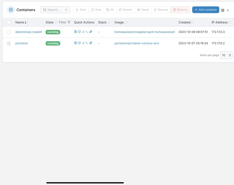

Kom er niet uit, heb voor het eerst docker op raspberry pi n4 geïnstalleerd.
Kan op windows inloggen op de docker met local -ip raspberry poort 9000.
Wekt perfect maar heb nu de eerste image homeassistant geïnstalleerd in docker, zie dat hij het doet.
Hoe kom ik nu in het menu van homeassistant?

  • boomer21
  • Registratie: Mei 2015
  • Laatst online: 08-11 08:46
Afbeeldingslocatie: https://tweakers.net/i/ue4l1qLu5wPf-Ym7mdyyjze_f0U=/800x/filters:strip_icc():strip_exif()/f/image/bCzgFrdi0UbDjbuN8Udo66JN.jpg?f=fotoalbum_large
Misschien hebben jullie hier wat aan?
  • WheeleE
  • Laatst online: 10:32
WheeleE
Dinges
@boomer21 Je draait dus HA in een Docker-container, dat is nuttige info. Nogmaals: met welke handleiding heb je de boel ingericht?
Hoe heb je de container geconfigureerd, met welke parameters, welke commando's, etcetera. In je screenshot is te zien dat de HA-container niet in een stack zit dus waarschijnlijk heb je m aangemaakt via de commandline op je Pi?

  • boomer21
WheeleE schreef op maandag 9 oktober 2023 @ 20:06:
Driemaal is scheepsrecht: welke handleiding heb je gebruikt?
We hebben echt te weinig info om je goed te kunnen helpen. We weten niet welke stappen je precies hebt uitgevoerd, welke commando's je hebt ingevoerd. Dat maakt het bijna onmogelijk om de oorzaak van je probleem te vinden.
Sorry : YouTube: How to install Docker (and Portainer) on a RaspberryPi and run milli...
En toen deze image
ssh docker run homeassistant/raspberrypi4-homeassistant
  • ahbart

Ja, dat gaat natuurlijk nooit werken 8)7. Nu heb je namelijk een container gestart zonder enige privileges. Lees anders even mijn post van vanmiddag door. Daarin heb ik speciaal voor je uitgeschreven hoe de basis van Docker werkt en ook hoe je Home Assistant kunt starten.

Dan heb je de meest kale HA-container mogelijk gestart, daar kun je verder weinig mee.
Je kunt het beste de handleiding van HomeAssistant volgen: https://www.home-assistan...-home-assistant-container
Maar...als je zo weinig kennis hebt van Docker gaat het inrichten en beheren van HomeAssistant een uitdaging worden. Ik snap dat je ook al een en ander lokaal op je Pi heb geïnstalleerd, maar overweeg serieus om je Raspberry exclusief voor HA in te zetten door het HomeAssistan-image te gebruiken. Dat is een nagenoeg kant en klare installatie.

Je gaat niet per se te snel, maar volgens mij ben je een beetje ongeduldig. En dat in combinatie met een niet zo denderende vraagstelling, zoals @Hathi terecht aangeeft, is nogal ongelukkig. Wij weten niet wat jij al hebt gedaan. We kunnen, soms helaas, niet door het scherm heenkijken.
Wat je nu wilt doen kun je enigszins vergelijken met het plaatsen van een keuken. Het is niet heel moeilijk en eigenlijk kan iedereen het wel. Maar zonder (een beetje) kennis, tijd en kunde kom je nergens. Een vaatwasser doet het bijvoorbeeld ook niet als je die niet op zowel de watertoevoer, afvoer en stroom aangesloten zit. Met andere woorden, jouw Home Assistant Docker container (vaatwasser) staat er wel, maar functioneert niet. Daar heb je niets aan. Je zult dus toch nog wat stappen moeten zetten en kennis op moeten doen voordat je iets functioneels hebt.
Overigens, om in de keukens te blijven, zou je ook nog kunnen kijken naar een wat eenvoudigere, IKEA-achtige oplossing. Bijvoorbeeld:Daarmee wordt een gedeelte van de complexiteit van het Docker beheer je uit handen genomen. Zelf heb ik het nooit gebruikt. Maar wellicht is het iets wat jou meer aanspreekt.
Overigens zul je nog steeds wel wat kennis op moeten doen. Bijvoorbeeld met de USB antenne-vraag. Ik kan het wel invullen, maar denk heel even na wat je ermee wilt. Want bedoel je een dongle voor Zigbee (oa. Philips Hue, IKEA, LIDL), Z-Wave (oa. Fibaro, Aeotec, Danfoss), Thread/Matter (oa. Eve, nieuwe Hue), Bluetooth (oa. Oral-B, WiZ), 433MHz/868MHz (oa. (oude) KlikAanKlikUit, diverse weerstations) of toch iets anders? Schrijf dit ook even voor je zelf op zodat je het overzicht houdt. En beschrijf ook je doel. Dat weten wij (helaas) niet.

  • MikeyMan
  • Laatst online: 10:25
MikeyMan
Vidi, Vici, Veni
Het is wat rustig hier, maar toch een vraagje.
Ik heb Home Assistant draaien op een nas. Dit heb ik via een handleiding gedaan dmv docker.
Heb hier namelijk weinig kaas van gegeten.
Nu loopt het op zich prima. HA zelf wordt netjes geupdate.
Echter; de rand-containers niet.
Zie hier:
Afbeeldingslocatie: https://tweakers.net/i/3pqbRpNFdAHTzfV2duniB9_5MJQ=/800x/filters:strip_exif()/f/image/BIy3OSGxcGEGgksHkrLWPWVl.png?f=fotoalbum_large
Van supervisor is bijvoorbeeld ook een .12 versie beschikbaar.
Nu wil ik niets om zeep helpen, maar hoe zou ik deze ook gewoon netjes in de pas kunnen laten lopen?
Het image pullen is op zich geen probleem, dat lukt met een directe link naar:
https://github.com/home-a...%5Bversion_type%5D=tagged
Nu weet ik niet of je 'latest' moet willen, aangezien dat zo te zien een beta is. Maar verschillende versies achter lopen lijkt me ook niet top.
Iemand een idee?
edit: zie nu dat niet alle versies netjes in de pas lopen. Maar Supervisor wel :)
[ Voor 3% gewijzigd door MikeyMan op 21-12-2023 09:42 ]

@MikeyMan Welke installatie heb je gevolgd, want heb je nu Supervised of Container draaien? Want ik heb met mijn Container installatie geen Supervisor.

@MikeyMan Zoek je niet Watchtower?
Dat gebruik ik om m'n containers automatisch te laten bijwerken. De standaard update interval is wel heel vaak, ik doe het één keer in de week van zondag op maandag. Stuurt mij netjes een mailtje met wat hij gedaan heeft.

alex3305 schreef op donderdag 21 december 2023 @ 10:44:
Ik heb deze gevolgd. Eigenlijk vooral omdat ik na installatie van core een addon nodig had.
Heb het inmiddels voor elkaar; issue lijkt inderdaad te zitten in de hard coded versioning.
Hoewel dat met HA Zelf geen issue lijkt te zijn.

ThinkPad schreef op donderdag 21 december 2023 @ 10:47:
Ik heb watchtower draaien. Maar die moet wel weten waar ie moet kijken.
Zo te zien keek hij naar 11.6. Heb het nu opnieuw gedaan met een link naar 12.0.
Latest kreeg ik niet aan de praat...
  • alex3305
  • Laatst online: 09-11 14:09
alex3305
@MikeyMan Als ik je een ongevraagd advies kan geven, ga alsjeblieft naar HA Container toe op je NAS. Of OS in een VM. Stop met een half supported installatie met Supervisor. Voor nu kan het werken, maar ik heb al een paar keer meegemaakt dat Home Assistant die setup simpelweg sloopte. En als je dan op hun GitHub of Forums zit wordt er gewoon medegedeeld: "Jammer de bammer, kies maar een andere installatiemethode" en wordt je met een kluitje het riet ingestuurd.
Add-ons heb je nooit nodig en kun je ook eenvoudig zelf draaien. Dat doe ik inmiddels ook en ben ik ook enorm over te spreken.

alex3305 schreef op donderdag 21 december 2023 @ 10:53:
Ja, punt is alleen dat ik ook helemaal geen kaas heb gegeten van VM.
Kan me er eens in verdiepen, maar kwam bij docker uit omdat ik het én al heb draaien én het voor (blijkbaar alleen core) de way to go was.
Addons die ik nu heb draaien zijn:

Mars Warrior schreef op vrijdag 29 december 2023 @ 21:08:
Poort 8080 is de API interface waar je commando’s heen moet sturen. Het is geen web interface!
I know! Ik ben bekend met de API. Het is wel een interface die JSON data geeft aan de hand van /v2/departures/station/UT.
Ik had eigenlijk verwacht dat ik een 404 zou zien via enkel de URL zonder de URL-query. Althans, bij een ouder programma van deze maker was dat wel zo. Maar in dit geval dus enkel een time-out.

remyz schreef op vrijdag 29 december 2023 @ 21:16:
Je kan met cURL op je VPS checken of je iets terug krijgt van de API:
curl http://localhost:8080/v2/status
Als dat werkt, maar van buiten de VPS werkt het niet: kan het zijn dat je VPS een externe firewall heeft en dat daar de poort niet open staat? TransIP heeft deze functionaliteit bijvoorbeeld (heb je wel ooit aan moeten zetten, want standaard staat het niet aan).
Ik heb een server bij Contabo, en ik heb niet het idee dat er een firewall op draait.
Maar zelf intern op de server krijg ik met een CURL-command:
curl: (56) Recv failure: Connection reset by peer
Dus ergens wil Docker niet lekker naar de buitenwereld reageren. En voor zover ik kan zien staat er geen firewall van Ubuntu aan. Maar iemand enig idee hoe ik dit in iptables kan checken? Via iptables -S zie ik een hele lijst met wat regels, dus waar moet ik dan op letten?
