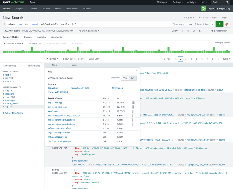

  • daily.data.inj
  • Registratie: Januari 2019
Iemand ervaring met docker logs & syslog als remote logging driver? https://docs.docker.com/engine/logging/dual-logging/.
Hiervoor werd de logging via de docker-compose files geregeld. Werkte perfect op 1 groot minpunt na, de logs werden weggeschreven naar een andere docker container (splunk) waardoor ik eerst moest wachten tot de splunk container up was.
Ik heb nu tijd om dit om te gooien, maar dat loopt niet zoals verwacht.
Het zou moeten werken door dit via de daemon te doen: https://docs.docker.com/engine/logging/configure/#configure-the-default-logging-driver.
De logs komen aan op de remote syslog locatie, dus geen network issues. Alleen bij het parsen van de timestamp krijg ik continue errors via deze syslog stroom vanuit docker. Wat er op lijkt dat de timestamp die vanuit de docker logs komt niet volgens rfc5424 is of de configuratie in daemon.json niet meeneemt, zie hieronder wat voorbeelden.
De ontvangende kant (fluent-bit) is redelijk flexibel dus kan daar ik in de config best e.e.a. compenseren. Maar so far heeft dat nog niet voor succes gezorgd.
Deze route werkt overigens voor het ontvangen van andere syslog events perfect. Het lijkt dus echt om deze combinatie te gaan.
code: Foutmeldingen remote syslog
telemetry-layer-fluentbit | [2026/08/19 15:51:21.423] [ warn] [parser:syslog-rfc5424] invalid time format %Y-%m-%dT%H:%M:%S.%L%z for '2026-08-19T13:51:21+00:00'
telemetry-layer-fluentbit | [2026/08/19 15:51:21.424] [error] [parser] cannot parse '2026-08-19T13:51:21+00:00'
telemetry-layer-fluentbit | [2026/08/19 15:51:21.424] [ warn] [parser:syslog-rfc5424] invalid time format %Y-%m-%dT%H:%M:%S.%L%z for '2026-08-19T13:51:21+00:00'
telemetry-layer-fluentbit | [2026/08/19 15:51:29.606] [ warn] [input:syslog:syslog.0] error parsing log message with parser 'syslog-rfc5424'

  • babbelbox
  • Laatst online: 24-11 22:24
Ik ben absoluut geen expert, maar qua tijdsnotatie zie ik wel iets geks. Je verwacht lijkt het milliseconden, maar die krijg je niet en je tijdzone is in hh:mm notatie, en dat lijkt me geen combi met de Z, die verwacht +of- HHMM, dus zonder :
  • daily.data.inj
babbelbox schreef op woensdag 19 augustus 2026 @ 20:12:
Ja klopt, schijnbaar een ISO8601 formaat. Alleen config van de docker deamon staat de log driver staat op RFC5424 en daarnaast hebben de compose files geen logging sectie meer.
In ieder geval van het weekend nog even verder gepuzzeld en uiteindelijk, na ook expliciet verwijderen van 'dangling' volumes, kwamen de logs grotendeels door op de remote syslog. Voor nu helemaal goed en weer een mooie stap verder.
Helaas komen er nog genoeg parsing errors voorbij, dus dat wordt een andere keer troubleshooten. Wellicht docker containers 1 voor 1 starten om te kijken of ik wat schuldige containers kan aanwijzen.
  • Mars Warrior
  • Laatst online: 12:16
Mars Warrior
Earth, the final frontier
daily.data.inj schreef op maandag 24 augustus 2026 @ 20:22:
Enig idee wat die foutmeldingen zijn dan? Want elke container heeft toch gewoon zijn eigen formaat qua output of in ieder geval wat er in de log regel staat?
Dus hoe krijg je Spunk ooit zover dat deze dit fatsoenlijk kan decoderen?
Mars Warrior schreef op maandag 24 augustus 2026 @ 21:18:
Daar zijn die docker logging drivers dus voor, het format van de messages kun je configureren.
https://docs.docker.com/engine/logging/drivers/splunk/#message-formats.
Gewoon inline embedded als string was voor mij voldoende, ter illustratie 2 weken geleden:
Afbeeldingslocatie: https://tweakers.net/i/QkHNbLoBLGa6_3OenHpmOGFeK_4=/800x/filters:strip_exif()/f/image/pIJPMoZSc9ZPZVIA75HKQiAW.png?f=fotoalbum_large
Nu met een andere logging driver (syslog), komen er parsing errors naar voren omdat ik vermoed dat niet alle messages (en/of containers) zich aan het RFC5424 syslog format houden. Eens kijken of ik wat wijzer wordt vanavond.
