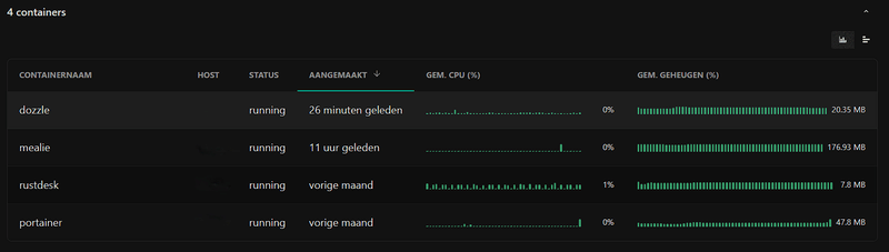

Qua containers heb ik Portainer, Mealie en Rustdesk draaien. Daar komen er nog wel meer bij, maar ik moet even uit zien te vogelen of ik het geheugen gebruik van de containers kan zien. Dit bedenk ik me aan de hand van je bericht natuurlijk, dus nog niet gezocht hierop.
Heb al even gekeken en het lijkt nog ruim onder de 1100MB te zitten. Mealie verbruikt wel verreweg het meeste.
Ben nu Dozzle aan het instellen om zo grafische inzicht te krijgen.
Afbeeldingslocatie: https://tweakers.net/i/CtC2Eo3BQBbb3SUDCw-GyczSCM0=/800x/filters:strip_exif()/f/image/rhiYShnRIwE8QuJgLbAreGSb.png?f=fotoalbum_large

Je kunt in Portainer toch gewoon zien hoeveel geheugen je containers per stuk gebruiken? Ik ben niet bekend met portainer dus weet niet wat er met gemiddeld geheugen bedoeld wordt maar deze zijn al zo laag dat ik me haast niet voor kan stellen dat je containers het probleem zijn van het verhoogde geheugengebruik.
Open eens gewoon je taakbeheer binnen Windows en filter daar op geheugen, dan zie je precies wat je grootverbruikers zijn.

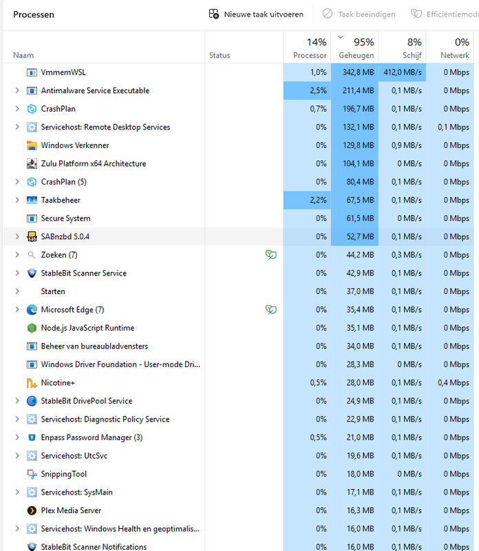

Afbeeldingslocatie: https://tweakers.net/i/bD0cI7MjItUWAkpHI0OsgJHH6IM=/x800/filters:strip_exif()/f/image/l9nZngfT8sB2jqR0zI6oVs8m.png?f=fotoalbum_large
Ik heb hier al eens meer naar gekeken en lijkt ook niet alsof WSL2 en docker het probleem is, maar kom er ook niet achter wat nu precies zoveel verbruikt. Er zijn wat losse programma's die draaien. Deze wil ik langzaamaan verplaatsen naar Docker. Twijfel nog over Plex, maar wellicht die ook.
Crashplan, WSL, Zulu verbruiken wel het meeste. Waarom Edge erbij staat is mij een raadsel. Ja, die heb ik soms open voor uitleg en dergelijke, maar nu was deze afgesloten.
Los van elkaar lijkt het allemaal niet zo heel veel, maar opgeteld loopt het wel hard op denk ik.
Maar met 16GB aan ram zou ik toch wel voldoende moeten hebben. Hiervoor had ik 8GB enkele DIMM en eigenlijk geen problemen. Alles is wel standaard geupdate.

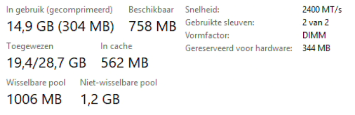

Verkijk je je misschien op wat er voor cache en andere "gebruik geheugen als beschikbaar" taken gebruikt wordt? Ik heb eenzelfde soort actieve taken lijst die niet optelt tot mijn totale geheugengebruik.....
Afbeeldingslocatie: https://tweakers.net/i/Z8mSocILA-H2g1x_Jx2H6yy-AJM=/fit-in/4000x4000/filters:no_upscale():strip_exif()/f/image/bM83GkAHSsaJicm2lsv19bK6.png?f=user_large
Afbeeldingslocatie: https://tweakers.net/i/RynCteWIbrhPoJ3gQ4fhVq9hgvk=/fit-in/4000x4000/filters:no_upscale():strip_exif()/f/image/dpjcTfNc8ed1Yww8cuvWEfTo.png?f=user_large Dit heb ik zeg maar. Jij hebt ruim meer geheugen dan dat ik heb en qua in gebruik zitten we op hetzelfde. Alleen ik heb minder totaal geheugen. :+

@Arunia jouw processen gebruiken helemaal niet zoveel geheugen, ik kan me ook haast niet voorstellen dat deze bij elkaar opgeteld 95% van je RAM geheugen verbruiken. Ik zit op mijn Windows laptop met 16GB op 85% en heb vele grotere processen/apps draaien die 1,5 tot 2GB per stuk in beslag nemen.
Ik zou daar toch eens verder induiken. Wellicht dat WSL onderwater toch meer geheugen gebruikt wat Windows niet goed laat zien.

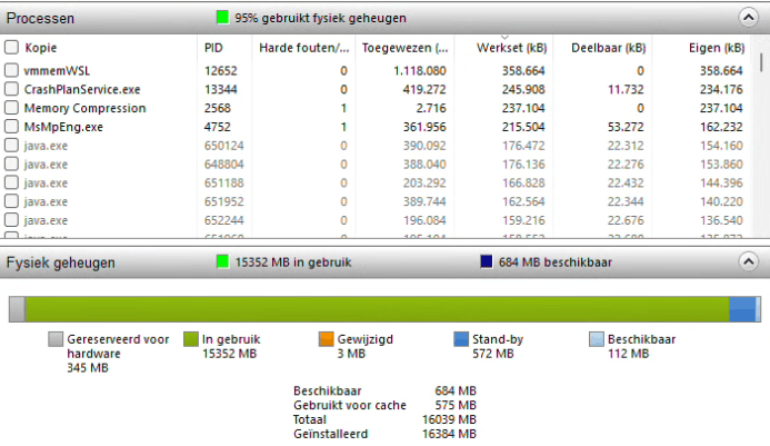

Ik heb er al eens zo'n programma tegenaan gegooid, maar ook die gaf me niet echt de uitkomst.
WSL2 heb ik op max 1100MB gezet qua ram geheugen. Dus meer dan dat zal die niet moeten gebruiken en zo te zien gebeurd dat ook niet echt. Home Assistant verbruikt ook niet zoveel.
Weet niet echt hoe ik het moet troubleshooten eigenlijk. Ik weet dat het gewoon mogelijk moet zijn om ruim lager in verbruik te zitten.
Misschien kun je hier iets mee? Je doet iig aan paging, het lijkt alsof je 16GB in je PC hebt met een 16GB paging file. Je hebt meer dan 16GB in gebruik en dus moet Windows ook paging gaan managen. Dan zit je ook nog met alle processen die filehandles hebben openstaan - vermoedelijk veel in R-W en niet read only waardoor ze niet vrijgegeven kunnen worden. En onder Docker zou het me niet verbazen als dat flink grotere aantallen zijn als je de Docker file structuren bekijkt......
Maar - dit is zeker niet mijn expertise, ik draai Docker juist onder Linux omdat ik over Linux veel makkelijker inhoudelijke informatie kan vinden (en omdat een Pi met SSD veel minder verbruik heeft bij 24/7), ook daar ben ik geen specialist in.....
O ja, voor de duidelijkheid: Windows pakt al het vrije geheugen voor filecaching en read-ahead. Ook daar zit misschien nog iets om uit te zoeken? Ik denk nu ook aan "uitgestelde writes" - dat kun je uitschakelen dan wordt die ruimte vrij gegeven. Even zoeken waar die optie zit...

Taak beheer >> Performance tab >> rechts bovenin op de ... jes klikken en resource manager openen.
Kijken of je daar wat kan vinden.

@3DDude Ik zie heel veel Java er tussen staan qua 160.000KB per onderdeel als werkset en allemaal rond de 200.000KB als Toegewezen. Kan van alles zijn natuurlijk, maar als er 20 staan is het weinig, dan telt het wel op. Dus daar moet ik verder in gaan duiken. Alhoewel ze allemaal grijs zijn en af en toe opspringen naar zwart. Geen idee wat het verder betekent, maar ook daar zal ik eens naar kijken. Ik maar overigens gebruik van Zulu Java.
WSL lijkt toegewezen op 1.118.660KB en werkset is 360KB. Die zou ik omlaag kunnen gooien, maar dan moet ik daar goed op letten dat deze niet vol loopt en ik dat niet door heb.
Afbeeldingslocatie: https://tweakers.net/i/K8GA6-OI-wZmKL9P3llFoqI_Ifw=/fit-in/4000x4000/filters:no_upscale():strip_exif()/f/image/kVHmYCWIKf4N5A2RFAzm6aUj.png?f=user_large
Als ik kijk naar harde fouten, dan is dat bij memory compression vooral, maar loopt ook niet op andere vlakken hard omhoog. Maar met het geheugen wat vrij hoog ligt, is het geheugen op dit moment niet echt toereikend.

je kan op kolom filteren he, van hoog naar laag enzo..

Ik zou toch eens gaan onderzoeken waar die java.exe vandaan komen
Ach. Crashplan is in Java geschreven en heeft per TB aan backup weer x GB nodig aan RAM.
Ik heb slechts 2TB aan backups en de Crashplan docker container gebruikt 22GB RAM :D

Haha dan hebben we de boosdoener wellicht gevonden >:)
Maar wat is er zo bijzonder aan Crashplan dat je daar aan vast blijft houden als deze zoveel geheugen vreet?
Ik heb m'n backup volledig ingericht met Rustic i.c.m. XyOps voor de backup workflows, en waar Rustic enkel tijdens de backup job even wat geheugen gebruikt draait er verder buiten de job om niks. Werkt als een zonnetje.

@3DDude Dat sorteren had ik gedaan. Vandaar deze uitkomst. Ook op naam om te zien hoeveel Java.exe onderdelen er voorbij kwamen.
@Wienen Zeker. Het is denk ik met de uitleg van @Mars Warrior wel duidelijk wat er precies gebeurd.
Ik heb 16TB in mijn server zitten en nee, niet alles is vol en niet alles wordt gebackupped.
Waarom ik vast blijf houden aan Crashplan is denk ik het gemak en nog niet iets anders gevonden wat simpel werkt eigenlijk. Betaal er ook maandelijks voor en buiten dat het echt takken traag is (opnieuw backup gemaakt na aangevraagd te hebben over te laten zetten naar een datacenter in Ierland en deze 2 maanden bezig is geweest :+), werkt het vrij simpel. Voor nu nog geen zin gehad om opnieuw iets uit te zoeken en gaan leren. Daarnaast is het meeste nog duurder per maand. Tja, komt vast nog wel een keer.
Maar zal eens kijken of real time naar alleen in de nacht overzetten het op zal lossen. In de nacht maakt het verbruik me sowieso weinig uit.
