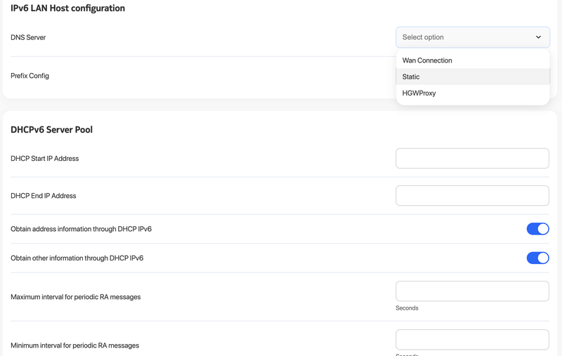

Ik draai geen eigen dhcp server, maar gebruik die van de nokia modem.
dns instellen kan vast wel, maar als ik daar de ipv6 adressen (ik zie odner devices meerdere staan; welke moet ik hebben?) van de dnsmasq server invoer helpt dat niet.
dns op pc/telefoon/andere apparaten worden ingesteld met dhcp en bevatten tot voor kort het ip adres van dnsmasq (automatisch omdat dat het primaire dns adres was ingesteld in de modem).
Ik zal straks even wat gecensureerde screenshots maken van wat ik nu heb.
Misschien had je voorheen nog helemaal geen IPv6.
Heb je bij de dnsmasq ook IPv6 ingesteld (en toegevoegd)?
Want als je dat niet hebt gedaan dan zal er dus inderdaad de default IPv6 DNS servers gebruikt worden.
Als je dus in de Nokia bij de IPv6 DNS servers ook het IPv6 adres van je HA opgeeft, zie je dat dan wel als DNS staan op de clients?
Als je in de Nokia het hele IPv6 gebeuren uit kunt schakelen dan kun je dat natuurlijk ook doen. (Ik heb het hier bij Ziggo ook uitstaan op mijn router omdat ik mijn pi-hole ook nog niet op IPv6 heb staan).

rvk schreef op vrijdag 27 oktober 2023 @ 16:33:
Ik kreeg net de mail binnen van Delta dat ze ipv6 in gaan schakelen (lekker op tijd) grote kans dat ik het daarvoor nog neit had inderdaad.
Mijn initele vraag ging over het stuk wat je als laatste noemt: waar kan ik het uitzetten?

Dat was ook mijn idee toen ik dat las, werd uiteindelijk afgescheept met een generiek linkje over de uitrol van ipv6.
Heb het inmiddels wel 'werkend': kwam erachter dat de interne apparaten meerdere ipv6 adressen toegewezen kregen, waaronder een fe80 adres en dat in de modem er een optie verborgen zat waardoor ik de mogelijkheid kreeg om de dns servers in te stellen (LAN->dhcp ipv6 -> dns server(static), en dan het fe80 adres van de dnsmasq server 2x invoeren.
Ik meende dat ik dit gisteren ook geprobeerd heb, maar ben toen niet heel systematisch te werk gegaan. Vandaag na elke wijziging ook de diverse hardware een reboot gegeven en nu werkt het wel.

Sinds een week gebruiken mijn Android apparaten niet meer mijn (ipv4) DNS server als ze op mijn wifi zitten; ze lijken allemaal een ipv6 DNS server te gebruiken.
Nu is dat mega irritant aangezien ik mijn DNS server juist gebruik om een intern adres te overschrijven voor mijn domein; het Nokia modem kan immers geen loopback doen..
Om de DNS server ook via ipv6 te zetten heb ik zitten kijken in het modem, maar daar wordt ik niet echt wijzer van :+
Afbeeldingslocatie: https://tweakers.net/i/r8wmJV2_s9-vQFhSX9iMH9rMYrs=/800x/filters:strip_exif()/f/image/9VXDFGm2eNgzHHhrCVeSKAxW.png?f=fotoalbum_large
Weet iemand wat je op moet geven bij de DHCP ipv6 cidrs? Of is er een andere manier om loopback netjes te krijgen? _/-\o_

Inderdaad de Nokia doet geen hairpin loopback. Maar dat is alleen van toepassing bij IPv4.
Tja... :(
Bij mijn Nokia XS-2426 werkt IPv6 intern gewoon met de standaard instellingen. Weliswaar met een Caiway abo, maar dat zal geen verschil maken verwacht ik.
De Nokia is kennelijk slim genoeg om aan het IPv6 bestemmingsadres te zien dat het een bestemming op het eigen LAN is en dus niet naar buiten geroute moet worden. Of begrijp ik je verkeerd?

zAo schreef op maandag 30 oktober 2023 @ 10:56:
En welke keuze kijken we naar? "Static" is gehighlight, maar ik heb niet het idee dat de inputvelden daar mee overeen komen.
Overigens ook niet vergeten dat als je via IPv6 router advertisements de DNS server bekend wilt maken deze DNS server (/opgegeven IP adressen) dus ook IPv6 moeten zijn. Mogelijk makkelijker, voor nu, is dan om uberhaupt geen DNS servers te publiceren via IPv6. Dan heb je alleen de DNS server die via DHCP (/"IPv4") gepubliceerd wordt en dat is dus die wat je wilt gebruiken.
Als jouw eigen DNS server wel bereikbaar is via IPv6 (note: als je deze in Docker draait is dat zeer waarschijnlijk niet het geval. Tenzij je network mode host gebruikt of mac VLAN) dan kun je het beste het link local adres opgeven, dat is het fe80:... adres.
Zelf geen Delta / DFN klant dus ook geen ervaring met hun modems
Edit/aanvulling @zAo gezien al geplust / gelezen:
Alleen een IPv4 DNS server gebruiken is ook prima. Ook een DNS server die alleen via IPv4 bereikbaar is kan AAAA queries resolven en dus een domeinnaam omzetten naar een IPv6 adres. En een DNS server die alleen via IPv6 bereikbaar is kan ook weer prima A, oftewel IPv4, queries resolven.

Thanks. Het issue is niet dat ik perse ipv6 wil gebruiken, maar mijn telefoon dat wel doet (en prefereert boven ipv4), waardoor mijn (intern gehoste) server niet te benaderen is vanuit mijn netwerk.
Ik ga veder pielen, want de theorie klinkt tof, maar mijn een simpel intern adresje resolven lukt nog steeds niet :+

Puur afgaande op de screenshot zou ik verwachten dat als je bij DNS Server "static" selecteert dat je dan een/meerdere input velden krijgt om het (/de) IPv6 adres van de DNS server(s) in te vullen? Mogelijk dat je dan dus niks kunt invullen / deze leeg laten en het als zodanig werkt. (IPv6 Router Advertisement bevat dan geen DNS server, dus de apparaten (Windows, Android, ...) kennen alleen een DNS server uit de DHCP ("v4") response en dat is dan jouw lokale DNS server.
Als je verplicht een of meerdere IPv6 adressen (van DNS servers) moet opgeven dan zul je moeten kijken om de DNS server dus intern via IPv6 bereikbaar te hebben (als die "bare metal" draait, of in Docker met network mode host is de makkelijkste optie het link local adres, fe80:... dus. Docker met mac VLAN dan het link local adres van de mac VLAN interface in de container, docker met bridge network is een can of worms gezien Docker en IPv6 geen vriendjes zijn).
Niks, want bij IPv6 zou er geen behoefte aan DHCP moeten zijn. Prefixes (/subnetten) zijn zo groot dat elk systeem volledig willekeurig een uniek IP adres binnen de prefix kan kiezen (en een testje of die inderdaad uniek is voldoende is).
