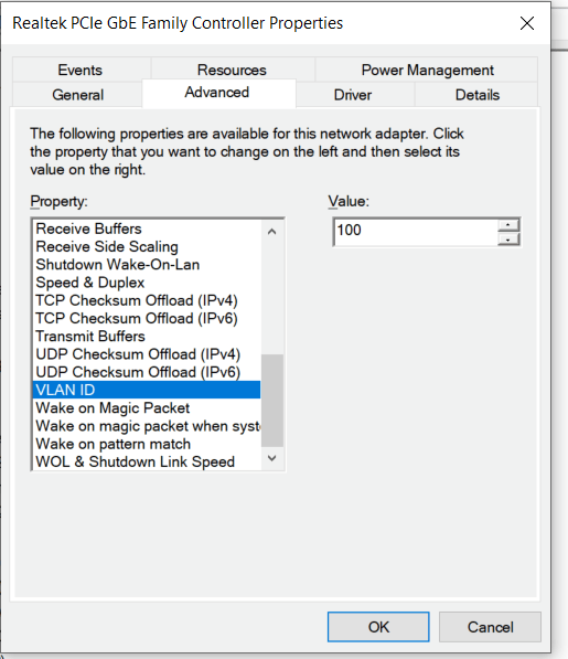

@Seesar, ik weet even niet of dit van toepassing is i.c.m. de FiberTwist, maar is VLAN100 ingesteld op de router?

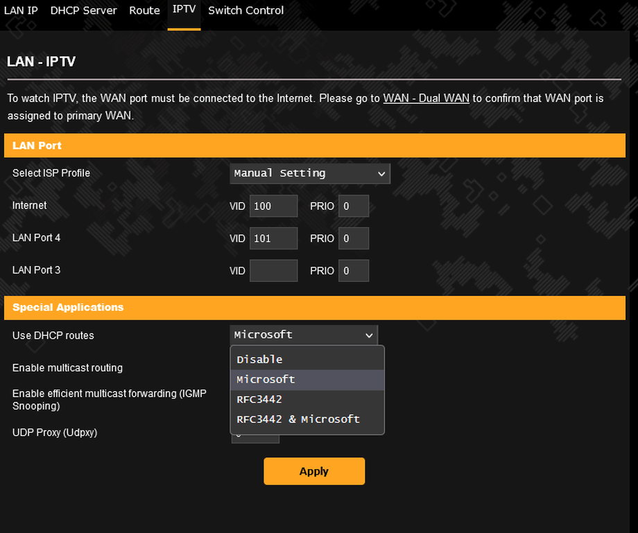

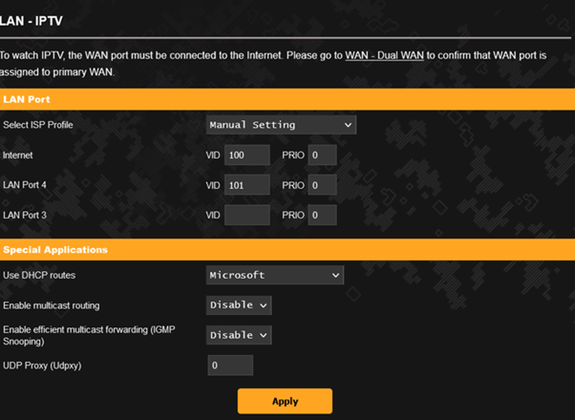

M.b.t. de router; ik weet niet zeker of hij juist is ingesteld, maar ik ging er eigenlijk (wellicht onterecht) ervan uit dat zolang het lampje op de ONT knipperd het ook geen zin heeft verder te troubleshooten op de router.
Volledigheidshalve, dit zijn d einstellingen die ik ingezet heb:
Afbeeldingslocatie: https://tweakers.net/i/XPrRynTqjCST35ybrQkLewIPaNA=/full-fit-in/4000x4000/filters:no_upscale():fill(white):strip_exif()/f/image/T1H0nEncPjSU1NeQ37REdrVW.png?f=user_large
Dit is de foutmelding die ik krijg wanneer de ONT op de WAN poort van de router is aangesloten:

R3D schreef op donderdag 24 augustus 2023 @ 22:56:
Ik ben niet heel bekend met deze GUI, dus hier komen de domme vragen.
Je config pagina staat op LAN, waar er boven in het scherm een duidelijke boodschap staat dat je eerst naar je WAN config moet kijken. < << is dit ook de WAN config of is er een andere menu optie daarvoor?
Die heb ik gecontroleerd en heb ik primary WAN geselecteerd op de blauwe poort, 2.5gbit:
Afbeeldingslocatie: https://tweakers.net/i/dBtw-3HvfzopcluvJYDjex55Dfc=/full-fit-in/4000x4000/filters:no_upscale():fill(white):strip_exif()/f/image/lOnCu0hGEC9gLGOGwLgM1yYb.png?f=user_large
Ik zie de foutmelding over ISP DHCP, maar in je screenshot staat bij dhcp options “Microsoft”. <<< welke opties heb je hier nog meer?
Afbeeldingslocatie: https://tweakers.net/i/HpGKHf3yBJCmCMY9Hj2r9chDh1Q=/full-fit-in/4000x4000/filters:no_upscale():fill(white):strip_exif()/f/image/a3TRmOcHCRssQ7CkEOE4GgET.png?f=user_large
Opties:
-Disable
-Microsoft
-RFC3442
-RFC3442 & Microsoft

Volledigheidshalve hier nog wat screenshots van pagina's of interest:
Afbeeldingslocatie: https://tweakers.net/i/SOUcwBSYBAa8ZKfL0IPpkPm6NYM=/800x/filters:strip_exif()/f/image/XO5sXama0jUaNmHkxfBdDcpK.png?f=fotoalbum_large
Afbeeldingslocatie: https://tweakers.net/i/oMK4n7cEcib7mXxjDHqgsAVHoZ4=/800x/filters:strip_exif()/f/image/SJS5ZOecyTU1xlPd2rApZwyM.png?f=fotoalbum_large
Kan ik verder nog informatie verschaffen? Heb ik nog iets anders gemist? kan ik een tooltje downloaden/gebruiken om wat analyses los te laten?
[ Voor 11% gewijzigd door Seesar op 25-08-2023 08:16 ]

Mapje schreef op vrijdag 25 augustus 2023 @ 10:59:
Precies, als dit niet werkt is je ONT niet goed geconfigureerd en weet je waar je de fout moet zoeken.
No joy, ik heb de Vlan op 100 gezeet na installatie specifieke realtek drivers.
Na ipconfig /release , ipconfig /renew geen IP adres en ook geen internet. Er valt ook niets te pingen. Voor de zekerheid hier een printscreen:
Afbeeldingslocatie: https://tweakers.net/i/QjLOS0883O-RG9TXI6j6L1cR7jY=/full-fit-in/4000x4000/filters:no_upscale():fill(white):strip_exif()/f/image/9W6Fp5oG34PddLmIzQKiWyrH.png?f=user_large
Mag ik dus concluderen dat de fout, i.i.g. tot nu toe niet in de router zit (los gezien of de router geschikt is?).
Congiguratie van het ONT, in de handleiding wordt daar niet over gesproken, is er iemand die me hier een hint in kan geven?
Kan ik verder trouble shooten?
T60P Widescreen
  • Mapje
  • Laatst online: 18-08 14:19
Seesar schreef op vrijdag 25 augustus 2023 @ 11:21:
Fout zit dus in de ONT die niet werkt.
