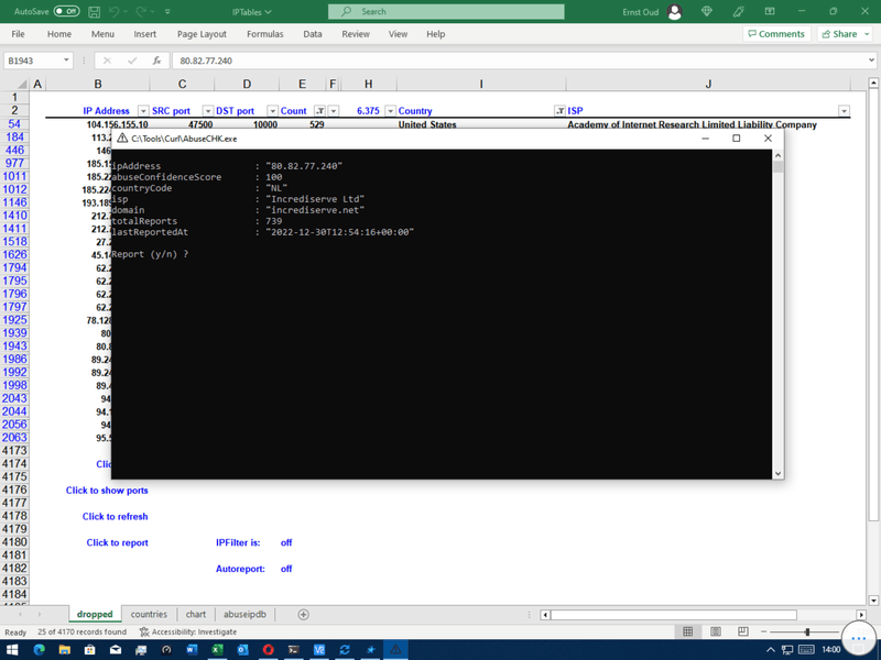

ernstoud schreef op dinsdag 27 december 2022 @ 13:51:
Omdat het een Tweaker zou kunnen zijn…
1.
Al een week of twee zie ik op drie IP adressen vanuit Delta/Caiway enorm veel broadcasts naar poort 10001 en 10002. Dat zijn poorten die door Ubiquiti apparatuur gebruikt worden om vriendjes te vinden, de controller e.d.
Uiteraard horen die broadcasts in je LAN te blijven… dus is de firewall in de betreffende router niet goed geconfigureerd.

Voor wat het waard is… ik heb op de Genexis 7840 SSH toegang en heb daarop “logread -f | grep DROP > dropped” draaien. Omdat geheugen en opslag op de 7840 beperkt is kun je er geen database voor grafana of een ander tool op draaien, dus haal ik het bestand “dropped” op onder Windows met SCP en filter, tabuleer e.d. ik dan in Excel. Via geolocatie haal ik dan van de top 25 abusers de ISP en land registratie er bij. Dat ziet er dan zo uit:
Afbeeldingslocatie: https://tweakers.net/i/xPxlvIfmCPhsMfaUmgBD9QELHgY=/800x/filters:strip_exif()/f/image/A8cKsT9cfSHzPXGvEopQeYa7.png?f=fotoalbum_large
Als ik dan klik “Click to show ports” Dan krijg ik de top 25 gescande ports te zien:
Afbeeldingslocatie: https://tweakers.net/i/ezs8WtV8mRO5AO6g1AheMNNIu1Y=/800x/filters:strip_exif()/f/image/6MEsoJQbvwKNa6r1tdt54UvV.png?f=fotoalbum_large
En klik ik in het eerste scherm op een regel dan komt de vraag of ik die partij bij https://www.abuseipdb.com/ wil registreren:
Afbeeldingslocatie: https://tweakers.net/i/z9_VQweyxCo7tEGhqz4OXKng9U8=/800x/filters:strip_exif()/f/image/cXbgidijrSj90tnkoX7Jkzw0.png?f=fotoalbum_large
Allemaal imports, Excel macro’s, wat Freebasic programma’s en wat slim gebruik van sort, grep, sed en awk onder Windows met dank aan GNU welke die tools ook voor Windows heeft gecompileerd.
Je moet wat met je vrije tijd…
