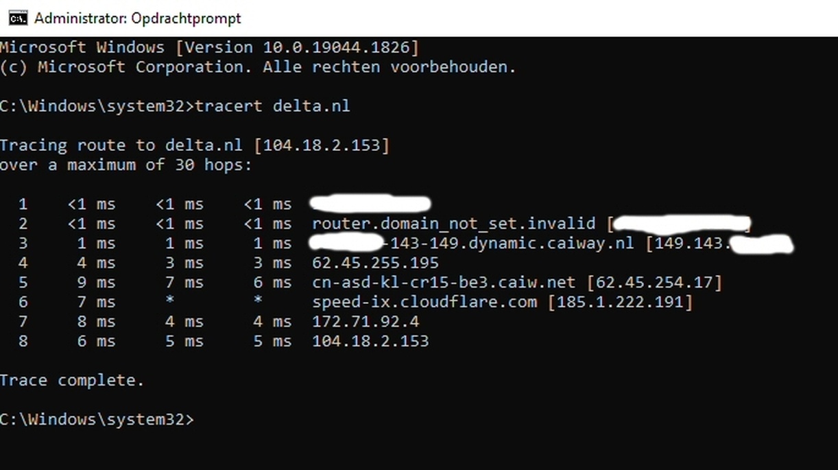

moepkid101 schreef op zondag 7 augustus 2022 @ 15:27:
Nu vraag ik mij af of iemand dit herkent:
Er is een IP adres dat altijd wordt benaderd als eerste hop na mijn modem. Echter geeft deze dus soms een request timeout. Het gaat hier om 149.143.55.65.
De uitval van vannacht waren blijkbaar de aangekondigde werkzaamheden, maar dan een dag te vroeg.
En nu heb ik hetzelfde gedonder, heb nu een extern IP adres in een heel andere range, en het duurt soms 2 a 3 seconden voordat een pagina begin te laden of als je een ping doet naar een extern ipadres. Lijkt me dus geen DNS probleem.
En ja hoor, de hop waar jij het over had heb ik nu ook in die range.
Ik hoop dat ze daar snel wat aan gaan doen. :(

rfbroek schreef op woensdag 10 augustus 2022 @ 13:50:
Ik woon ook in Almelo en ik heb niks gemerkt, IP adres is ook ongewijzigd.
Afbeeldingslocatie: https://tweakers.net/i/Pnv60patKveAJyEEO1m4OZKCxH8=/full-fit-in/4000x4000/filters:no_upscale():fill(white):strip_exif()/f/image/jd3ggYxIoUx1KTYCK9gM6xaB.png?f=user_large
Je hoeft trouwens niks te blurren/weg te strepen, je IP staat er toch niet op.
  • rfbroek
BlazeMuis schreef op woensdag 10 augustus 2022 @ 13:56:
Ja dat viel me ook op toen ik mijn externe ip opzocht.
Ik dacht me te herinneren dat dat er voorheen bij een traceroute wel bij stond, maar niet dus.
Maar mijn externe ip adres is vannacht echt van 136.143.x.x naar 163.158.x.x range gegaan.
Die 149.143.60.16 hop is ook anders dan voor de werkzaamheden,
Die was eerst in de 136.143.x.x range, En mijn IP adres van gisteren zat in diezelfde range.
De trage response komt en gaat trouwens.
[ Voor 15% gewijzigd door rfbroek op 10-08-2022 14:13 ]

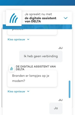

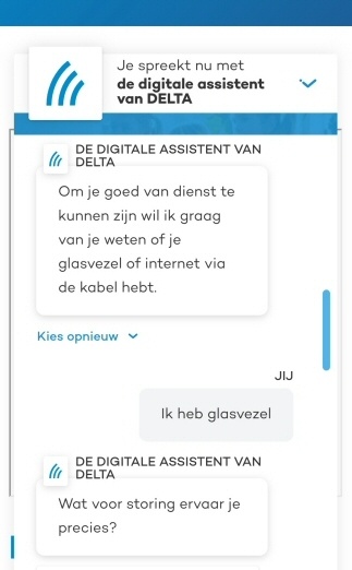

Afgelopen nacht nog een mooi gesprek met de "klantenservice" toen alles (onaangekondigd) plat lag. :)
Afbeeldingslocatie: https://tweakers.net/i/dei4k6oMwZsnobWTLwYtVwA-BNA=/full-fit-in/4920x3264/filters:max_bytes(3145728):no_upscale():strip_icc():fill(white):strip_exif()/f/image/v2T0DMxIaVNFpKIJZPm71VZm.jpg?f=user_largeAfbeeldingslocatie: https://tweakers.net/i/Du5ixBbvyoTEfsO59LYrTyx_EYw=/full-fit-in/4920x3264/filters:max_bytes(3145728):no_upscale():strip_icc():fill(white):strip_exif()/f/image/DbB7ZfwjGgTte8DlaRM4vFo6.jpg?f=user_large
Afbeeldingslocatie: https://tweakers.net/i/VaAbFt3togmYJHUML4q2EzwxnhQ=/full-fit-in/4920x3264/filters:max_bytes(3145728):no_upscale():strip_icc():fill(white):strip_exif()/f/image/vGeFYjNGAOwypDYAwmMO4VIO.jpg?f=user_large .
Afbeeldingslocatie: https://tweakers.net/i/tCfidb2sPn_GCtaNSwaPmSV-RAc=/full-fit-in/4920x3264/filters:max_bytes(3145728):no_upscale():strip_icc():fill(white):strip_exif()/f/image/ePzIphw2eOsTiAyaaXnKAmsW.jpg?f=user_large
Afbeeldingslocatie: https://tweakers.net/i/Tvbs714s-HPCEAKKZgYyysu-3VI=/full-fit-in/4920x3264/filters:max_bytes(3145728):no_upscale():strip_icc():fill(white):strip_exif()/f/image/n8TAcm74RNwapR6lwPXqXCLR.jpg?f=user_large
8)7 |:(
[ Voor 62% gewijzigd door rfbroek op 10-08-2022 20:07 ]

JeroenT schreef op donderdag 11 augustus 2022 @ 07:11:
Hier ook.. Netflix is ook stuk. Deze issues zijn ontstaan na het ontvangen van een nieuw IP.
Hier precies zo, nieuw IP adres na werkzaamheden Woensdagnacht.
En tegelijkertijd is de hop na de router veranderd naar 149.143.60.161.
Sindsdien ervaar ik vooral met Youtube en Netflix problemen. Ook mijn Youtube downloader doet het niet meer.
@moepkid101 Zag al eerder die veranderde route.

Storing helaas tot op heden nog steeds bezig. Ook buren klagen nu dat het al de hele week stotterende TV is.
Oplosmoment stond op vandaag volgens de special care. Lijkt mij dat als een apparaat niet geleverd kan worden op vrijdag, dat deze dan ook niet in het weekend komt. En jahoor, problemen zijn nog steeds aanwezig.
Iemand enig idee wat ik nu nog kan doen? Overstappen schiet ik niks mee op gezien caiway over dezelfde lijnen gaat. Ze kunnen ook niet magisch het apparaat vervangen

@jaaoie17 Gezien mijn ervaringen met Delta/Caiway zou ik zulke belangrijke zaken nooit in een online omgeving regelen, maar ze gewoon bellen en gemaakte afspraken schriftelijk / per mail laten bevestigen. Dat kan je een hoop ellende besparen.
  • rfbroek
moepkid101 schreef op zaterdag 13 augustus 2022 @ 23:53:
Je vermeldde hier dat je informatie van Delta hebt gekregen over het vervangen van apparatuur aan hun zijde. Als die info klopt zal je gewoon moet afwachten tot het is vervangen, lijkt mij.
Of Caiway exact dezelfde routering als Delta gebruikt weet ik niet. De klantenservices blijven beweren dat ze verschillende bedrijven zijn, maar ik zou er zelf niet op gokken dat overstappen zou helpen.

rfbroek schreef op zondag 14 augustus 2022 @ 02:55:
Er is maar 1 infra (AS15435). Er zijn 26 RIPE Atlas probes in dat Autonomous System in Nederland. Dat is natuurlijk een mix tussen Delta en Caiway abonnees. Als ik die een traceroute naar b.root-servers.net laat doen dan zie ik overal dezelfde routering. Je ziet hier ook de mix:
https://db-ip.com/as15435-delta-fiber-nederland-bv
Conclusie: 1 infra. De overstap vanwege een technisch probleem is zinloos.
