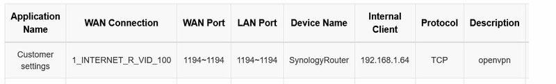

@Vambier Hoe heb je het exact ingesteld, welke poorten heb je gefoward, waar draait je VPN server op (welke VPN protocol gebruik je) en hoe test je het?
Eerst het probleem, dan de oplossing
  • Vambier
  • Laatst online: 15-07 16:35
lier schreef op maandag 1 augustus 2022 @ 17:45:
Ik heb de forward als volgt ingesteld:
Afbeeldingslocatie: https://tweakers.net/i/TcEUaSHPzMJUlI1IYG2jfryGeLE=/800x/filters:strip_icc():strip_exif()/f/image/wgWfCh89uCcKzbKoHILdrnBg.jpg?f=fotoalbum_large
Ik draai een openvpn server op mijn synology router en die draait nog precies hetzelfde als toen ik nog ziggo had, op poort 1194. Als ik vanaf lokaal netwerk connect naar het lokale ip van de server werkt de connectie ook nog steeds, ik heb hiervoor in de openvpn config file mijn lokale ip ingevuld. Ik heb ook een tweede config file met als enige verschil het ip adres, dat is dan het wan adres van mijn modem, en dan test ik vanaf 4g met mijn telefoon maar dit werkt dus niet :X

Enige dat ik me nog kan voorstellen is dat de OpenVPN met UDP werkt in plaats van TCP (IP adres zal goed zijn?). Anders zie ik geen reden waarom het niet werkt.
  • rfbroek
Ik draai openVPN met TCP, dat werkt gewoon goed.
Is wel op een AON aansluiting en een andere poort

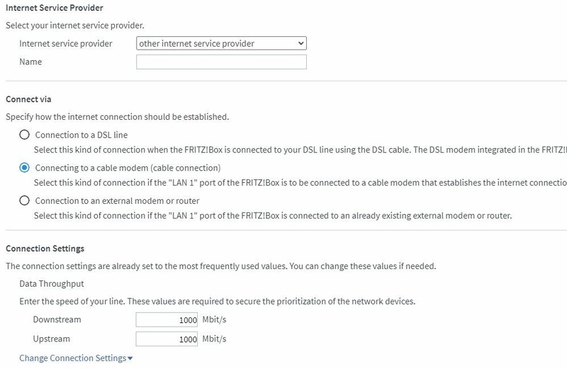

Vanmiddag contact opgenomen met delta. Medewerker zei (zoals hier al bekend) dat de 7840 eerst aangesloten moest worden voordat ze een aanvraag voor een Titanium-22 kan doen. Onlogisch maar goed..
Later op de dag de Platinum 7840 aangesloten en het blijkt dat ik al internet heb.Dus zeker weten geen XGS-PON gebied toch? Als dat zo is dan bestel ik alvast een mediaconverter met eigen SFP module en glas kabel. Dan kan ik mijn eigen apparatuur blijven gebruiken zonder een extra schakel ertussen.
Ik heb overigens snel ff een test gedaan en via kabel kwam de speedtest op +/- 950Mbps down/up dus netjes.
Net nogmaals contact opgenomen en verteld dat het modem aangesloten is zoals gevraagd. Aardige dame zei dat ze zsm een Titanium-22 gaan opsturen.

Vanmiddag weer een Titanium 22 ontvangen (ging snel, mijn complimenten). Het gaat weer om een gebruikt exemplaar maar geen ramp want de glas kabel is dit keer netjes opgerold zonder knikjes :)
Gelijk aangesloten maar de @ lampje bleef uit. Laptop aangesloten en ik krijg gelijk een externe IP. Het modem staat dus al op bridge mode geconfigureerd? Of ze hebben het niet eens gereset en de settings van vorige klant staan er nog in. Snelle speedtest ziet er goed uit. Down/up +/- 900Mbps
Mijn eigen fritzbox aangesloten op het modem maar kreeg helaas geen IP.. zal wel met dhcp lease te maken hebben dus half uur later nogmaals geprobeerd en mijn fritzbox krijgt nu netjes een IP (wel gelijk een andere dan op mijn laptop).
Maar nu komt het...wat ik ook doe mijn upload snelheid gaat niet boven 90Mbps terwijl download stabiel +/- 900Mbps zit. Iemand enig idee waarom? En wat voor interne IP heeft de Titanium 22? Is het überhaupt mogelijk om in web-ui te in te loggen als het op bridge staat of kan alleen delta erbij?

Mijn eigen fritzbox bleek toch de boosdoener te zijn. For the record;
Schijnbaar kan je op de fritzbox op 2 manieren internet verbinding instellen op LAN 1.
Optie 1 waarbij je bijna niets hoeft in te stellen verder (zo stond die van mij ingesteld):
Afbeeldingslocatie: https://tweakers.net/i/SwuHkCDuZqGMf-0d8pZ6i3azWuk=/full-fit-in/4920x3264/filters:max_bytes(3145728):no_upscale():strip_icc():fill(white):strip_exif()/f/image/1wC1ZVmHrMiHjgayRErOAYgf.jpg?f=user_large
En Optie 2 waarbij je zelf de down/upstream in kan stellen. Deze optie moet je dus hebben en zelf 1000Mbps invullen:
Afbeeldingslocatie: https://tweakers.net/i/Mi7jMZ4EgpQEfXDZTgbdF940Dfs=/800x/filters:strip_icc():strip_exif()/f/image/3YTMvXdzRtFFnS4mDAmGm8U6.jpg?f=fotoalbum_large
Vind het wel vreemd (lees bug) van fritzbox maar das andere discussie wat niet hier thuis hoort...

Ah, fijn dat het euvel gevonden is. Ook vind ik de kreet “cable modem” wel verwarrend. Over het algemeen bedoelen we daar coax mee. Klaarblijkelijk bedoelt AVM er “al het andere dan DSL” mee.

Verwarrend inderdaad. Bij de 3e optie, "External modem or router" kan ik credentials en vlan instellen. Deze optie moet ik dus straks hebben als ik binnenkort eigen media converter en SFP module aan ga sluiten. Fritzbox neemt dan het modem functie over.
Armo schreef op maandag 8 augustus 2022 @ 01:01:
De terminologie is sowieso lichtelijk verwarrend, want puur semantisch is er bij glasvezel discussie of er eigenlijk wel een modem is. De fase en/of frequentie en amplitude van het laserlicht wordt gevarieerd op basis van een te transporteren bitreeks, kortom: modulatie. In een SFP zit die electronica, dus is dat deel van de SFP een modem. De SFP zit of in een media converter of in een router. Dat maakt voor velen die router niet tot een modem. Dus is een router met een SFP er in of een device zoals de Titanium-22 (waarin de SFP vast gesoldeerd zit) nou wel of niet een modem?
Wat het verschil is tussen optie 2 en 3 in deze Fritzbox instellingen is uit de tekst naast de keuze opties weinig duidelijk. Uit jouw toelichting begrijp ik dat met optie 3 de Fritzbox een router wordt (en natuurlijk access point) en met optie 2 een (level 3) switch.
Maar hoe dan ook, je zult inderdaad bij gebruik van een media converter en SFP minimaal VLAN100 voor internet en VLAN102 voor VoIP moeten instellen. Dus optie 3.
