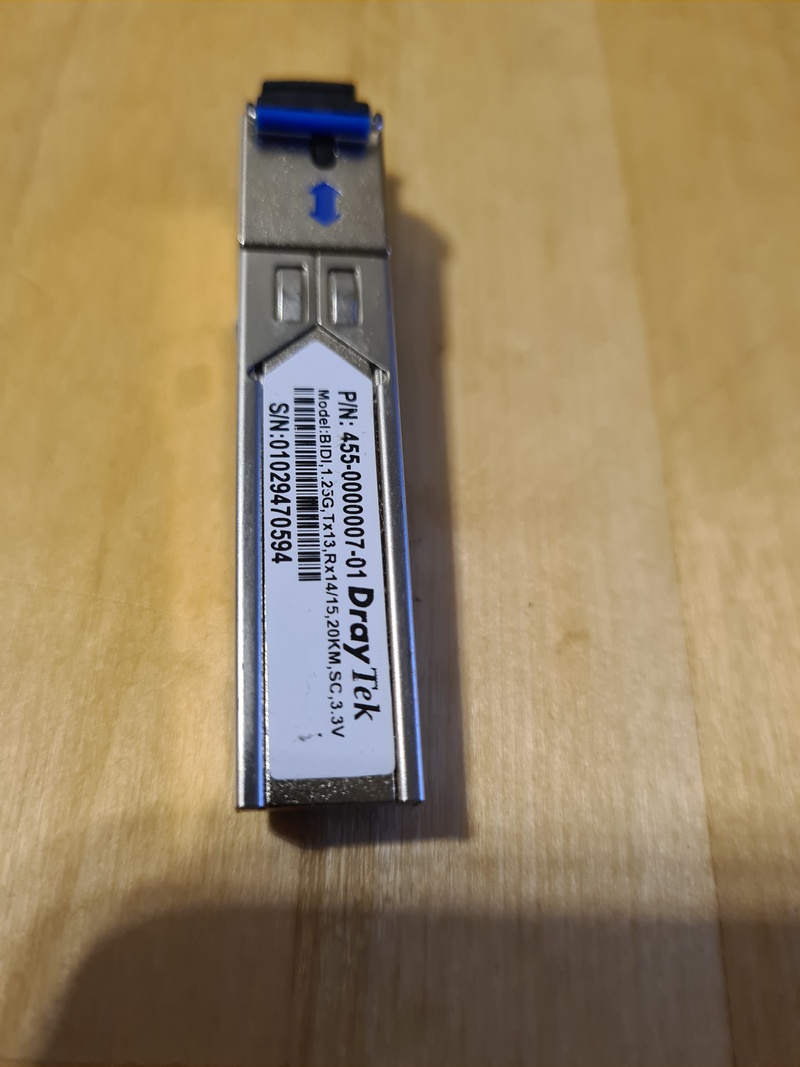

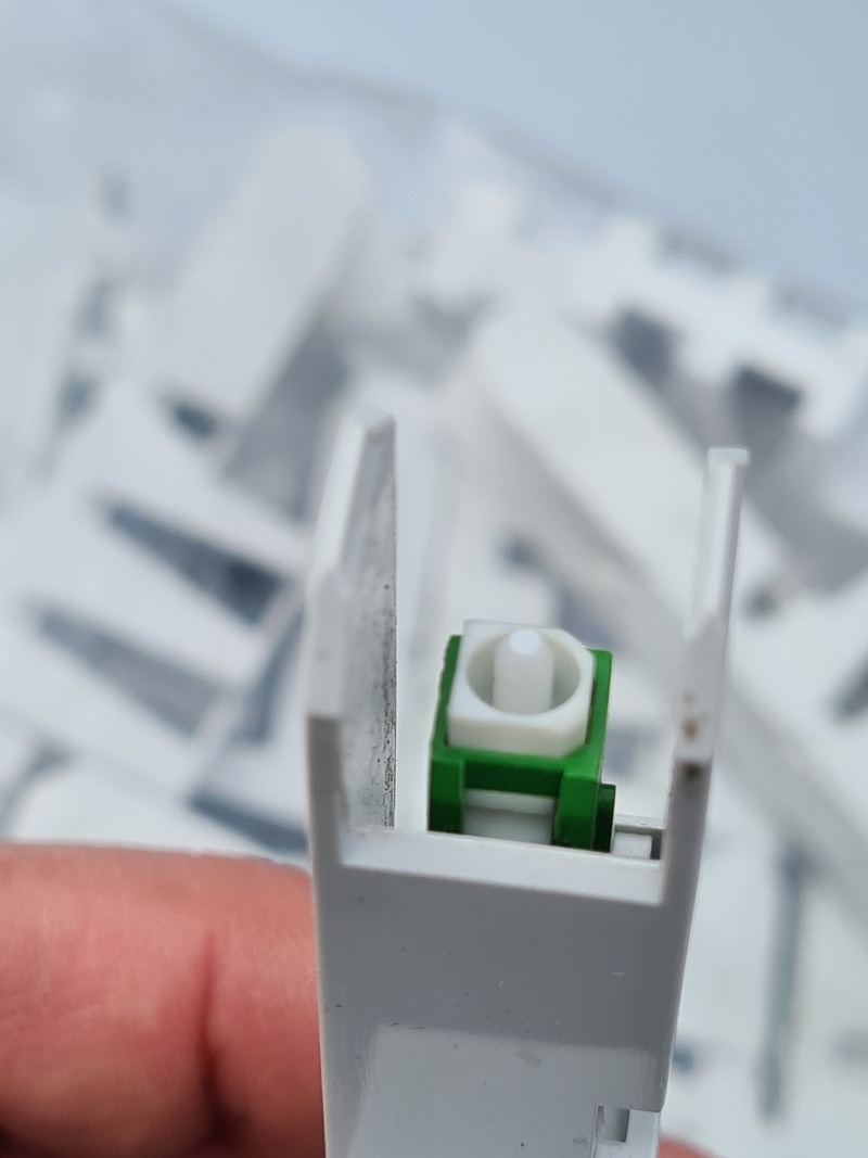

Weet je ook hoe ik die SFP uit de Genexis krijg ? Er zit niet echt iets van release mechanisme op. Gewoon trekken ?
Het gedeelte waar de witte kabel (de glasvezel) in gaat losmaken, pak er een schroevendraaier bij, gaat een stuk makkelijker ;)

wpeterw schreef op maandag 3 augustus 2020 @ 14:55:
Klepje opmaken, kabel uit de sfp module halen en dan zie je aan de onderkant een blauw hendeltje. Dit hendeltje naar je toe halen en dan komt de module er uit.

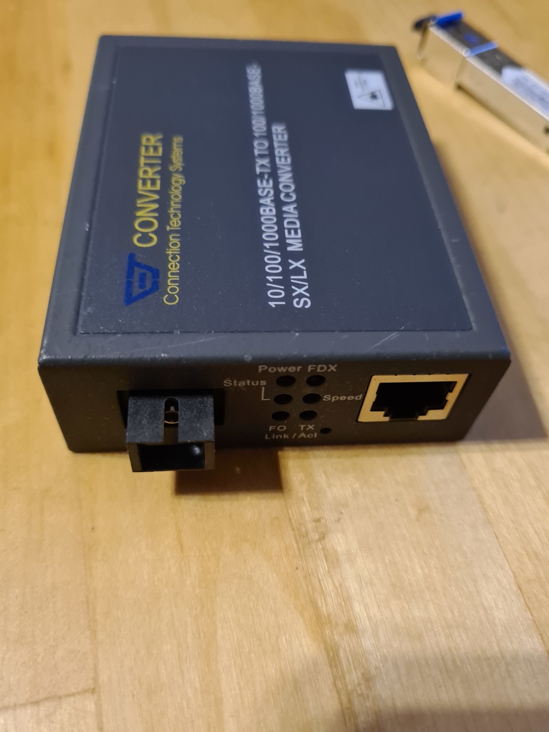

Het werkt. De volgende stappen uitgevoerd:
1. USG > Settings > Internet > WAN networks > edit: Use VLAN ID: 100
2. SFP verwijderen uit Genexis modem
3. SFP in TP-Link MC220L mediaconverter
4. Ethernet in ethernet-poort TP-Link MC220L mediaconverter
5. Ethernet in USG WAN poort
6 USG herstarten

Gisteren is bij mij door Deltafiber een FTU geplaatst .
Er wordt een Fritzbox 5490 geleverd (online.nl). Dus rechtstreeks vanuit de FTU naar de Fritzbox 5490 met glas.
Daar mijn meterkast op een totaal verkeerde plaats zit qua infrastuctuur, wil ik met gigabit ethernet 20 meter verderop de Fritzbox (via ETH1 poort) plaatsen. Ik denk aan een TP-LINK MC220L. Er is werkelijk niemand (de monteur niet, provider niet) die mij kan adviseren welke mediaconnector en SFP ik nodig heb en welke glasconnectors ect. Wie heeft zo een oplossing al draaiend, of een andere tip?
Afbeeldingslocatie: https://tweakers.net/i/auejg4kXO8nh7cC38YfaCW3r-sk=/full-fit-in/4000x4000/filters:no_upscale():fill(white):strip_exif()/f/image/zNq58dL4rzm3UO8f5nluMa47.png?f=user_large
Afbeeldingslocatie: https://tweakers.net/i/EFGqNva8DQQC7n_Amzbni3kNWs0=/800x/filters:strip_exif()/f/image/OdlhJzhWKKGXGpaFsqFXqWFi.png?f=fotoalbum_large

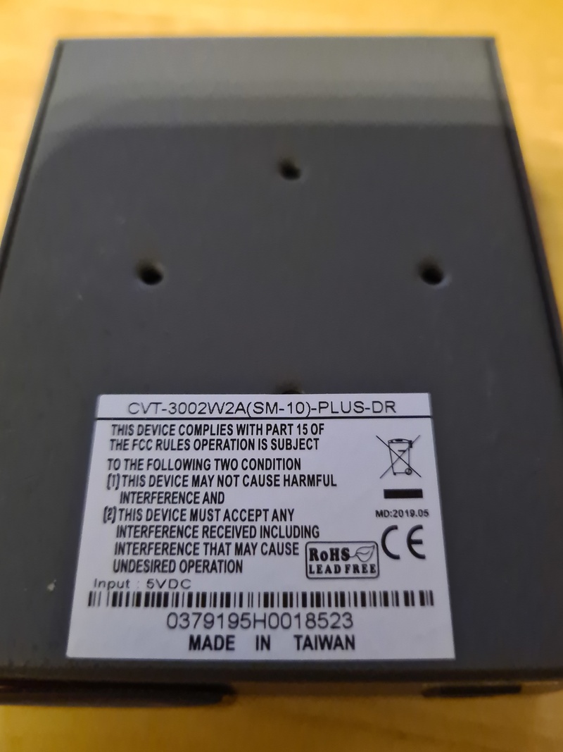

  • trankilo
  • Laatst online: 11-10 21:02
frank58 schreef op woensdag 16 september 2020 @ 19:57:
Glasvezelkabel zit bij het pakket denk ik. En die zal aan de ene kant SC-APC (groen) zijn en in een rare grijze plastice constructie zitten die in de Delta NT past. En zal aan de andere kant SC-PC (blauw) zijn die eigenlijk in je FritzBox hoort te gaan.
Als SFP moet je hebben een BiDi (BiDi is belangrijk) 1310 TX en 1550 RX.
Hier een voorbeeld van een BiDi van DrayTek die in NL veel gebruikt wordt en waar toevallig ook een SC-PC (blauwe) connector in moet.
Afbeeldingslocatie: https://tweakers.net/i/_KmaAGCdaejlNiGfQCdyQJIf_pY=/800x/filters:strip_icc():strip_exif()/f/image/29QE5PM5K5g4H0c9gHLdNpdI.jpg?f=fotoalbum_large
Je kan ook kijken of je van iemand een T-Mobile converter kan overnemen. Daar zit ook toevallig een SC-PC aansluiting op.
Afbeeldingslocatie: https://tweakers.net/i/AH8OmysJudkjzLyT3hWC-l-lptE=/800x/filters:strip_icc():strip_exif()/f/image/TiABdmYc8QYYIsVEXZw9eGGk.jpg?f=fotoalbum_large
Afbeeldingslocatie: https://tweakers.net/i/H0tddQ4RNFN0Tw0RU4mLIEucsyM=/800x/filters:strip_icc():strip_exif()/f/image/wyP938LOa9ghtquqLMdCePBk.jpg?f=fotoalbum_large

De TP-LINK MC220L gebruik ik zelf in combinatie met deze SFP:
Cisco Linksys MGBBX1 Compatible 1000BASE-BX-U BiDi SFP 1310nm-TX/1490nm-RX 20km
Let op je hebt wel een SC-LC kabel nodig met die SFP (LC/UPC-SC/APC SM SX)
Mooiste is wel om inderdaad een glaskabel kan trekken. Let op dan heb je wel een SC-APC - SC-UPC kabel nodig die je zelf op de juiste manier in die plastic huls moet leggen.

  • MdO82
  • Laatst online: 19:29
MdO82
Afbeeldingslocatie: https://tweakers.net/i/1xn0tNaojhRDomEeJ1r_Rm0NKcE=/800x/filters:strip_icc():strip_exif()/f/image/HNx6uQcgjPH3N53y6zL3vC9E.jpg?f=fotoalbum_large

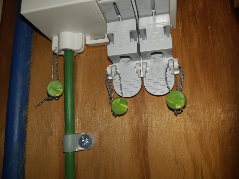

Sinds gisteren is bij ons de kabel binnen nu nog wachten totdat de lijn geactiveerd is en het pakket van de provider binnen is.
Nu hebben ze de aansluitingen verzegeld, maar waarom eigenlijk alle aansluitingen ?
Aansluiting 1 moet ik weer doorknippen om de kabel aan te sluiten.
Weet iemand waarom dat is ?
2250 WP Zuid PVoutput
  • trankilo
MdO82 schreef op woensdag 7 oktober 2020 @ 10:29:
De HAS Monteurs moeten een foto maken met de verzegeling er op om de opdracht uitbetaald te krijgen.
In de praktijk zie je dat in de loop der jaren die stofkapjes weg zijn omdat klanten nu eenmaal van aanbieder wisselen. In deze FTU maakt het overigens niet veel uit of ze er wel of niet in zitten omdat de connectoren erg diep zitten en naar beneden hangen (kan geen stof in vallen oid).
  • MdO82
MdO82
trankilo schreef op woensdag 7 oktober 2020 @ 11:02:
Bedankt voor je reactie.
Gezien je antwoord inderdaad logisch en helaas ook een beetje hoe de bedrijven ermee omgaan maar dat is een andere discussie.

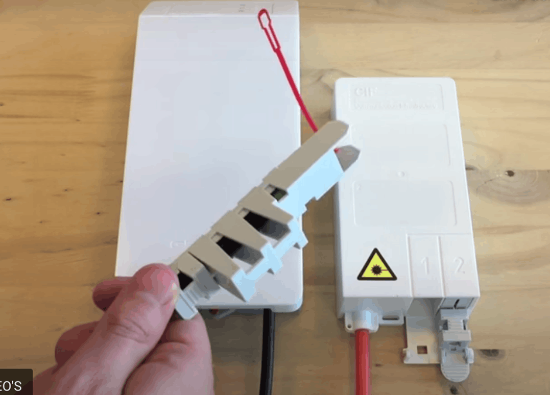

Overigens zit er een connector op het modem welke je zover ik kan zien los kunt halen als ik de foto's mag geloven
Afbeeldingslocatie: https://www.djsmiley.com/got/pics/cifftu/img_4881.jpg
Weet iemand hoe ze deze houders noemen want deze houden alleen de kabel op zijn plek en ik denk dat ze los te verkrijgen zijn, maar omdat ik niet weet hoe ze deze noemen is het een beetje zoeken in de hooiberg
  • trankilo
MdO82 schreef op woensdag 7 oktober 2020 @ 12:09:

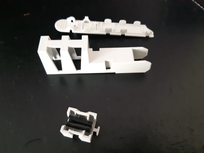

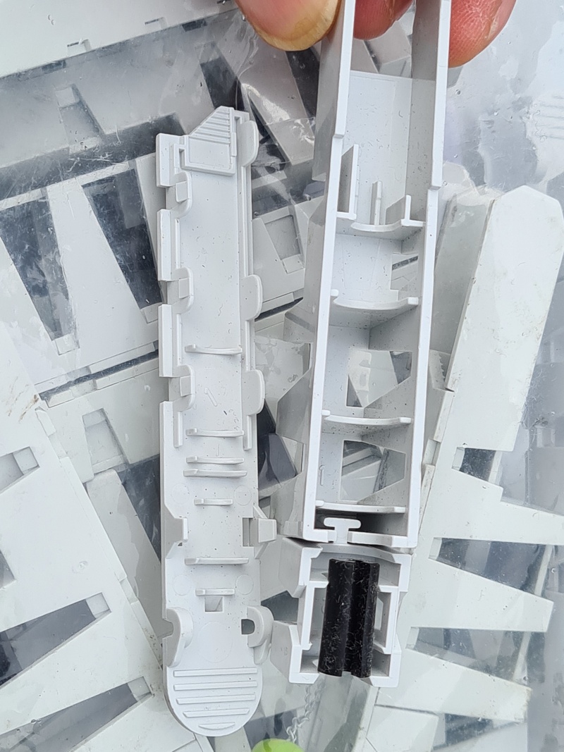

Ik vraag mij af of je die dingen ergens los kan bestellen. Maar je kan de houders die in zitten gebruiken om een SC-APC connector in te doen als je wil HobbyBobpen zoals het een Tweaker betaamt :)
Het nokje van de SC connector moet aan de rechterkant komen.
Dus als je hem er naar beneden uit trekt zoals je hem dan in je hand hebt aan de rechterkant.
Afbeeldingslocatie: https://tweakers.net/i/1TE4CDGc0CIhOKQX12eiC2iqWdU=/800x/filters:strip_icc():strip_exif()/f/image/bI9HvgFObPd09QaQI1LHz84v.jpg?f=fotoalbum_large
Afbeeldingslocatie: https://tweakers.net/i/WqtWW05glYi6WKL_gs4BZP7R198=/800x/filters:strip_icc():strip_exif()/f/image/LKf8WnYFHW5iIb62X4txzehx.jpg?f=fotoalbum_large
Als het goed is zit er een rubber busje met een uitsparing in de houder. Die dient als trekontlasting voor de vezel en moet in het onderste deel worden geplaatst.
Afbeeldingslocatie: https://tweakers.net/i/MFr0k-pZ6hjQbAz9Hm8-Jpx2qlw=/800x/filters:strip_icc():strip_exif()/f/image/dlvu4LbZZhlii8qRM4UW5yku.jpg?f=fotoalbum_large
Als je het plaatje weer terug plaatst klemt het rubber busje de vezel en fungeert dan als trekontlasting.
Afbeeldingslocatie: https://tweakers.net/i/voQvKxDm6q0OcpWBH9rOAok1BG4=/800x/filters:strip_icc():strip_exif()/f/image/fdmP8PxtKi99dEES9kZITTAo.jpg?f=fotoalbum_large
