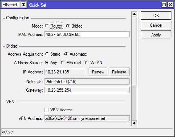

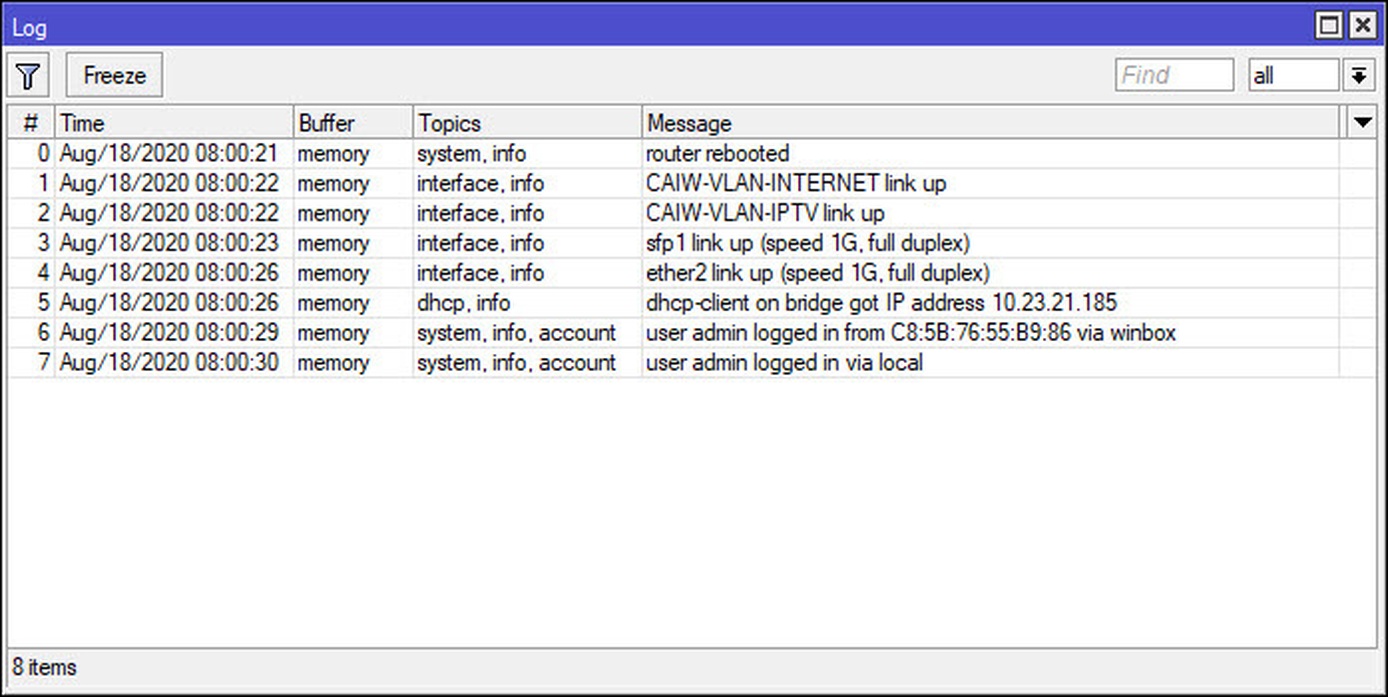

Na heel veel lezen en mensen vragen, hierbij een overzicht van hoe ik mijn netwerk heb ingericht.
Van Caiway gebruikte ik een glasmodem met, van links naar rechts: telefoonaansluiting, Internet, TV, TV. Als router gebruik ik een MikroTik RB3011 waarbij poort 1 aangesloten zat op de Internet aansluiting van het glasmodem:
Afbeeldingslocatie: https://cdn.caiway.nl/-/media/images/modem_glas.png?la=nl-nl&hash=4B78DEAAB1AA45FA8B74201C8EC4A919
Omdat ik het erg leuk vind om met netwerken bezig te zijn (en om te zien of ik het kan) heb ik gekeken wat de mogelijkheden waren:
1) routed IPTV: het zou moeten werken, meerdere mensen op GoT hebben dit aan de praat gekregen. Zelf heb ik de twee STB's die ik gebruik een eigen VLAN gegeven en dit werkt...grotendeels: terugkijken, opnamen, live tv (vanaf kanaal 11). Kanaal 1 t/m 10 wilde geen live tv tonen. Contact gehad met webcare, antwoord varieerde van "niet ondersteund" tot "er speelt een centraal probleem en we nemen contact op als het opgelost is".
2) bridged IPTV: dit werkt beter dan routed, op een ding na: een van de twee STB's doet alles dat ik verwacht, de ander niet. Dit probleem speelt nog.
Korte uitleg over de overstap naar eigen SFP
Uiteindelijk heb ik ervoor gekozen om met een eigen SFP te werken in combinatie met een glasvezelkabel...zodat het glasmodem uit kan.
Wat ik gebruik:
Afbeeldingslocatie: https://img-en.fs.com/images/products_cache/550x550/74512.B.jpg
Customised 1000BASE-BX BiDi SFP 1310nm-TX/1550nm-RX 10km Transceiver Module
Afbeeldingslocatie: https://img-en.fs.com/images/products_cache/550x550/41662.B.jpg
LC-SC APC Simplex Single Mode Fibre Patch Lead 2.0mm PVC (OFNR) 3m
Dit gaat vrij eenvoudig: ik heb de houder, die in de glasaansluiting moet, van de kabel van het glasmodem gehaald en deze over mijn eigen glasvezelkabelkabel aansluiting geplaatst. Vervolgens de glasvezelkabel in de SFP poort van de MikroTik aangesloten en done.
Configuratie:
/interface bridge
add fast-forward=no igmp-snooping=yes name=bridge-IPTV protocol-mode=none
/interface ethernet
set [ find default-name=sfp1 ] name=sfp1-WAN
/interface vlan
add interface=sfp1-WAN name=CAIW-VLAN-INTERNET vlan-id=100
add interface=sfp1-WAN name=CAIW-VLAN-IPTV vlan-id=101
/interface bridge port
add bridge=bridge-IPTV interface=ether7-tv1
add bridge=bridge-IPTV interface=ether8-tv2
add bridge=bridge-IPTV interface=CAIW-VLAN-IPTV
/interface list member
add interface=CAIW-VLAN-INTERNET list=WAN
Hopelijk heeft iemand, die in dezelfde situatie zit, iets aan deze informatie. Hopelijk wil tweaker: @Verwijderd met me meedenken waarom een van de twee STB's geen IP adres krijgt.

Ik heb ondertussen de hardware aangesloten: MikroTik Hex S (in bridge mode) met de genoemde hardware, software en config zoals door @lier opgegeven. Ik krijg alleen geen internet dus ik doe nog iets fout. Kan iemand mijn hierin helpen (ben wel redelijk beginner). Dit is wat ik nu zie:
Afbeeldingslocatie: https://tweakers.net/i/jaJJ_7z65e2KQNidY177T8qnzSM=/full-fit-in/4920x3264/filters:max_bytes(3145728):no_upscale():strip_icc():fill(white):strip_exif()/f/image/YGnFgSkEhXBAbwdb77fOMTif.jpg?f=user_large
Afbeeldingslocatie: https://tweakers.net/i/Amiflkll8R77jvzEFFw1hu5E7Wk=/full-fit-in/4920x3264/filters:max_bytes(3145728):no_upscale():strip_icc():fill(white):strip_exif()/f/image/g9e6SPOOSWDXJqu2u6of5oaU.jpg?f=user_large
Qua config heb ik dit overgenomen:
/interface bridge
/interface vlan
add interface=sfp1 name=CAIW-VLAN-INTERNET vlan-id=100
add interface=sfp1 name=CAIW-VLAN-IPTV vlan-id=101
add bridge=bridge-IPTV interface=ether4
add bridge=bridge-IPTV interface=ether5
Als ik dan mijn pc aan ether 1 hang heb ik nog geen internet - ik doe dus nog iets fout.. vraag is wat?

Kan je een complete export posten? Door middel van /export hide-sensitive file=router
Ik heb het idee dat je nog niets met Internet routing hebt ingesteld...
O ja...gebruik überhaupt nooit Quick Set (laat staan daar veranderingen doorvoeren).

Ik weet niet of het helpt, maar ik kan mijn twee ip-tv kastjes overal in mijn netwerk aansluiten (ik heb achter de genexis router mijn asus RT-AC68U staan). Betekent dat dat de ip-tv vlans niet meer aan een aantal specifieke poorten toegekend zijn?
Nu heb ik totaal geen verstand van Vlan's dus het zou natuurlijk goed kunnen dat dit normaal is...
  • Pasc66
  • Laatst online: 14-11 01:06
lier schreef op dinsdag 18 augustus 2020 @ 10:31:
@lier Dank voor de snelle reactie: Hier is de export:

Update: ik kreeg zowaar even verbinding via de Mikrotik Hex S - via netwerkkabel op mijn laptop aangesloten. Speedtest gedaan en krant geopend. Wel een raar ip adres gekregen op mijn laptop
IPv4 Address. . . . . . . . . . . : 159.180.20.244
Subnet Mask . . . . . . . . . . . : 255.255.240.0
Default Gateway . . . . . . . . . : 159.180.16.1
Nadat ik de Mikrotik opnieuw opgestart had was de verbinding met Caiway weer weg.. heeft iemand enig idee wat er aan de hand kan zijn ? Is er een controle op mac adressen?

Geen controle op mac, DHCP server lease moet eerst verlopen voordat die aan een andere interface toegekend kan worden. Blijkbaar had je geen NAT aan staan, maar draaide je in bridge. Had je de STP met VLAN 100 aan je LAN bridge gekoppeld?
Eerst het probleem, dan de oplossing

Ja - dat had ik en het is idd de bedoeling om in transparante bridge te draaien.. ik ga eens even rustig verder prutsen (gelukkig neemt het inzicht elke dat weer toe :-) )
  • Pasc66
Zo - ik heb internet werkend (nu iptv moet nog) - de volgende stap wordt nu om te kijken hoe ik hiervan een transparante bridge kan maken zodat het caiway ip adres doorgestuurd wordt naar de achterliggende router...heb jij een idee waar ik meet info kan vinden? Of moet ik het in de DHCP relay hoek zoeken?
