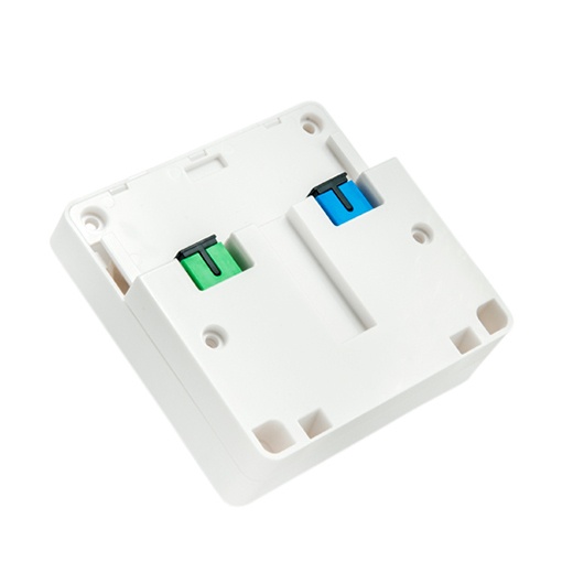

Heeft iemand hier misschien ervaring met het aansluiten van een Delta Genexis Platinum op een DKT Comega FTU (RENDO Fiber / Glasvezel de Wolden)? Ik probeer een familielid nu op afstand te helpen met het aansluiten, maar kan het zijn dat de SFP connector uit de Genexis te dik is voor de FTU (SC/APC connector volgens de DKT Comega site)?
Afbeeldingslocatie: https://tweakers.net/i/-eTYRywdU8VrGFzk07fD-1yp9tQ=/full-fit-in/4920x3264/filters:max_bytes(3145728):no_upscale():strip_icc():fill(white):strip_exif()/f/image/9xoVBiE15XSFJAVjXpIaA9IE.jpg?f=user_large
[ Voor 22% gewijzigd door Sirhc_95 op 21-09-2021 20:24 ]
  • ernstoud
  • Laatst online: 22:13
ernstoud
Sirhc_95 schreef op dinsdag 21 september 2021 @ 20:23:
Lijkt me dat de groene APC connector die aan het Genexis modem vast zit in de groene connector van dat DKT doosje moet passen. Maar waarom zit daar ook een blauwe UPC connector op?
De connector (UPC, blauwe) die in de SFP van een Genexis 7840 zit moet in de router, niet in de glasvezel grondplaat.
Hier zie je hoe dat aan een Caiway/Delta modem zit: https://systemx.io/blog/2...-the-delta-caiway-router/
Maar wat wil je bereiken? Die Platinum gaat wellicht helemaal niet werken aan een andere ISP dan waarvoor hij geleverd is. Zeker niet als hij bij een andere ISP al van een configuratie is voorzien. Wellicht terug naar de fabrieksinstellingen?
RIPE Atlas probe: 1005104
Nogmaals hartelijk dank voor je hulp! De clou was inderdaad om het plastic gedeelte van de Genexis kabel door te schuiven richting modem, daarna meteen verbinding terwijl de installatie volgens de Delta helpdesk met dit DKT doosje alleen door een monteur zou kunnen. Die kon overigens pas 12 oktober komen, dus dit is wel ideaal :*)

Zijn antwoord was hij wist dat er begin volgend jaar een nieuw type media converter komt welke een 10Gbit ethernetaansluiting heeft.
Die bestaan al enige tijd hoor: https://www.fs.com/de-en/products/101478.html
  • robertwebbe
  • Laatst online: 18:22
robertwebbe
Robert Webbe
Ja maar dan geleverd door Delta zelf (waarschijnlijk op verzoek).
