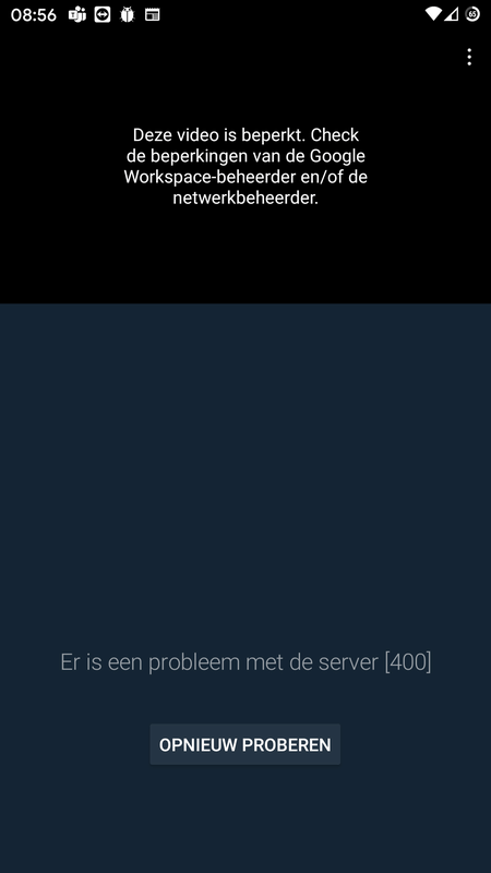

Weet iemand hoe je het beste een enkele niet werkende YouTube video kunt troubleshooten in Adguard Home?
De meeste werken maar soms doet een enkele video het niet.
Ik gebruik op moment eigenlijk alleen nog maar Adaway en OISD als lijsten en zelfs dan treedt het wel eens op.

Kijken in je query log welke domeinen geblokkeerd worden als je deze video wil starten?
  • schumi2004
  • Laatst online: 07:36
Hmmbob schreef op dinsdag 12 januari 2021 @ 10:57:
Dat dacht ik ook maar die laat bijzonder weinig tot niets zien.
/edit:
Alles disabled en nog wordt het geblocked.
Het heeft wat tijd nodig voor het daadwerkelijk verwerkt is.
Zal straks de resultaten terugkoppelen.
/edit2
Het kan haast niet anders dan dat het met Veilig zoeken te maken heeft.
[ Voor 65% gewijzigd door schumi2004 op 12-01-2021 12:29 ]

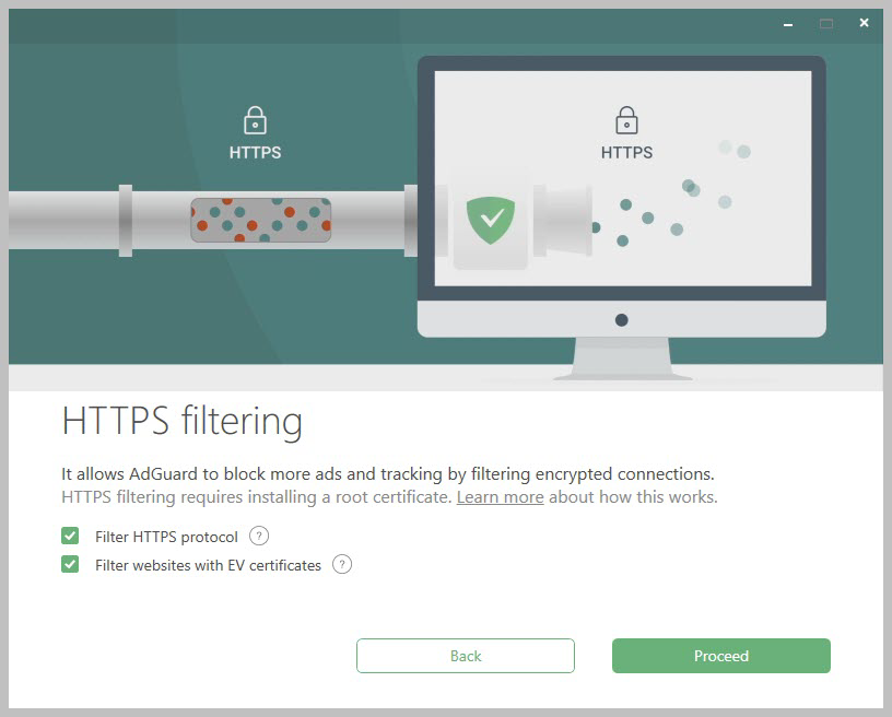

Als ik Ad Guard toestemming geef om over HTTPS te filteren, wat kan Ad Guard allemaal onderscheppen? Kunnen zij, indien ze willen, paswoorden en andere informatie onderscheppen? Of verloopt die informatie niet of geencrypteerd via hun servers? Ik had ergens gelezen dat hun software open source is.

Ik heb op mijn smartphone Ad Guard geinstalleerd. (local VPN) Ze geven mij de optie om te filteren op HTTPS. Ze vragen mij om een certificaat te installeren. Zonder HTTPS filtering werkt Ad Guard ook. Blokt heel wat ads. Maar als ik HTTPS optie aanzet, wat kunnen ze onderscheppen? Is Ad Guard in staat om mijn paswoorden te onderscheppen?
Sorry voor de Chinese versie. Ik vond niet onmiddellijk iets anders. Links onderaan staat die optie, waarover ik het heb. 8)
Ah, dan heb je een compleet ander product dan dat hier wordt besproken. Het gaat hier over AdGuard Home
Ondanks dat dit een compleet ander product is, kan ik je vraag wel beantwoorden: ja, AdGuard kan dan ál je verkeer ontcijferen. De waarschuwing staat al in het venster: ze installeren een extra root-certificaat op je device waarmee ze je device tricken om SSL-certificaten die AdGuard genereerd (bijvoorbeeld voor gmail.com) te accepteren. Normaal zou je apparaat dat weigeren want een ongeldig certificaat, maar met dit rootcertificaat vindt je device het prima. Een soort van geavanceerde man-in-the-middle dus, en exact zoals SSL-inspectie op grote corporate firewalls ook werkt (maar dan met een certificaat uit het Domain van die corporate - handig want dat wordt door alle domain joined apparaten automatisch vertrouwd vóór alle andere certificaten). Het effect? Op die firewall/server wordt al het SSL verkeer vanuit de (bijv Gmail)server gedecrypt, geinspecteerd en opnieuw geencrypt en naar jou gestuurd. Dus ook je wachtwoorden. Voor alle sites.

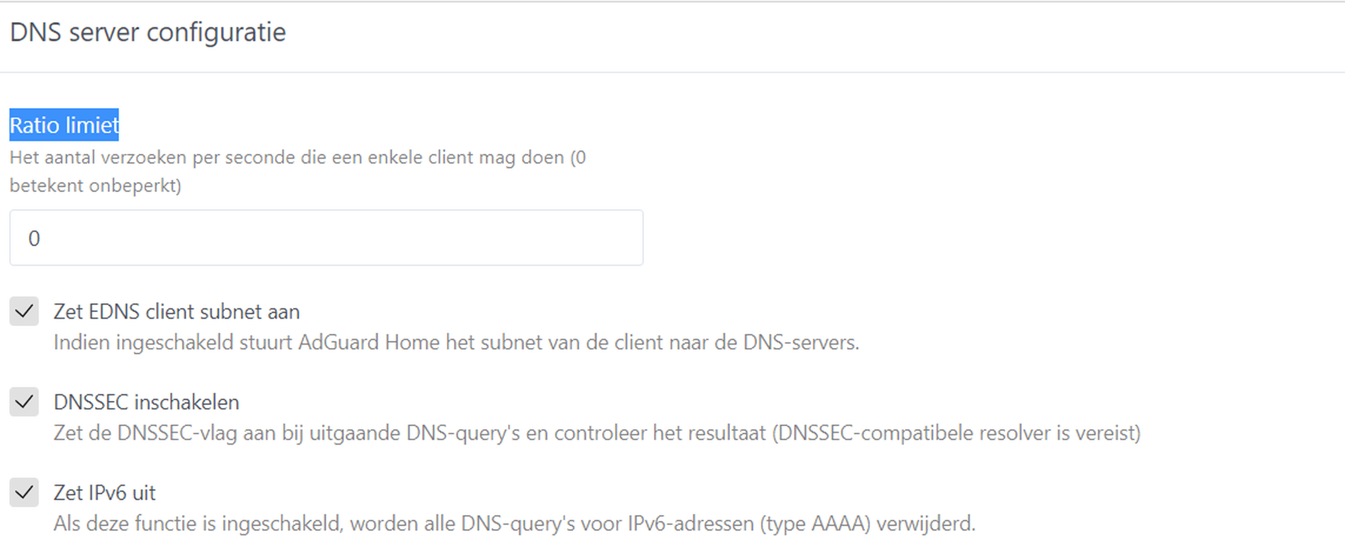

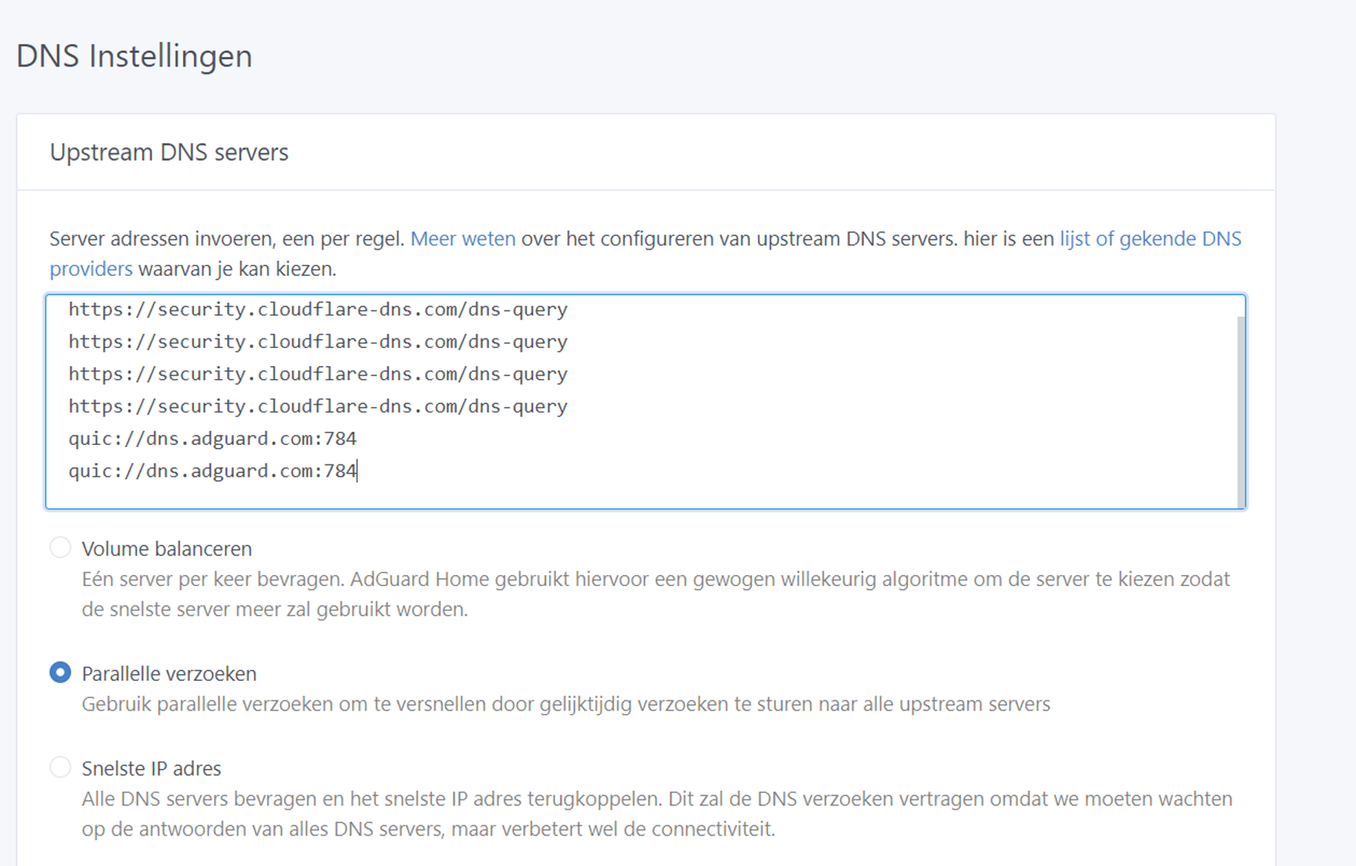

Ik heb wat lopen prutsen met parallelle upstream DNS requests. Ik merk hierbij een aanzienlijk verschil bij het inladen van sites. Vooral die met een hoop plaatjes (Tweakers V&A, Flickr) en videos (YouTube, Vimeo). Alles wordt voor het oog in 1 keer ingeladen i.p.v. elk item stuk voor stuk.
Nu vroeg ik me af: Is het zinvol om in de lijst een groot aantal (stuk of 10 / 20 ?) DNS servers te plempen, of resulteert dat uiteindelijk in vertraging bij het resolven?
Of mogelijk een ban bij de DNS provider omdat je massaal requests op ze afvuurt...
Ratio limiet (aantal gelijktijdige requests die een client mag doen) staat bij mij in ADG overigens op 0 (Onbeperkt).
