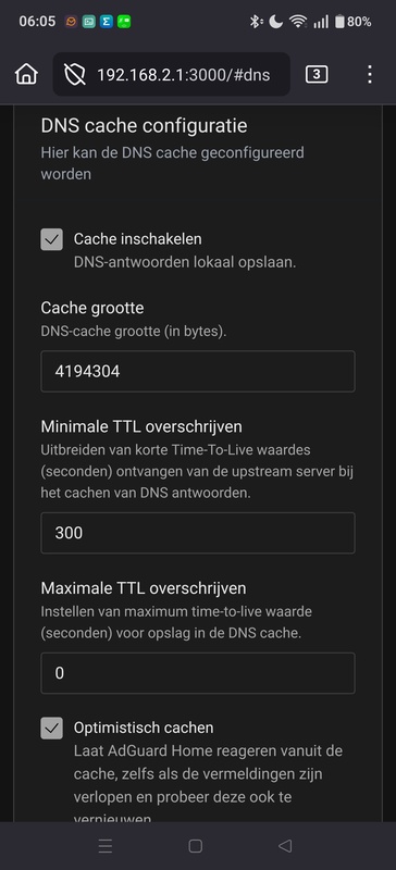

EverLast2002 schreef op woensdag 20 mei 2026 @ 12:13:
voor zover ik weet staat dit standaard al aangevinkt na een installatie. ik hoef het zelf nooit aan te zetten.
Hier net een verse installatie gedaan. DietPi + Adguardhome
Afbeeldingslocatie: https://tweakers.net/i/dF5xbxbOQLeFIKKAEEsaP9ZRmIU=/fit-in/4000x4000/filters:no_upscale():strip_exif()/f/image/Uj96UzEVge0CyBcCK7DHLUC3.png?f=user_large
DNSSEC staat standaard uit. Zou het dan anders zijn als je het via docker of wat installeert?

RobbyTown schreef op donderdag 11 juni 2026 @ 16:16:
Nu ik eraan denk, ik heb een paar keer AGH geinstalleerd m.b.v. het Proxmox Helper Script. Wellicht dat hier de optie al wel aan stond gevinkt.
mijn verzameling A.I. afbeeldingen
  • RobbyTown
RobbyTown
Godlike
EverLast2002 schreef op donderdag 11 juni 2026 @ 16:24:
Snel even getest. Check! Dat klopt.

Om de vertraging te verwijderen heb ik nu alle AG cloudlookups uitgeschakeld, stond alleen aan client voor de kids. Deze hebben nu een eigen profiel in ControlD met een unieke fowarder per client zo blijven ze toch beschermd.
Als je vergelijkt hoe vaak adguard routing wijzigingen heeft tov een quad9 dan hebben ze een heel matig CDN netwerk gekozen.
