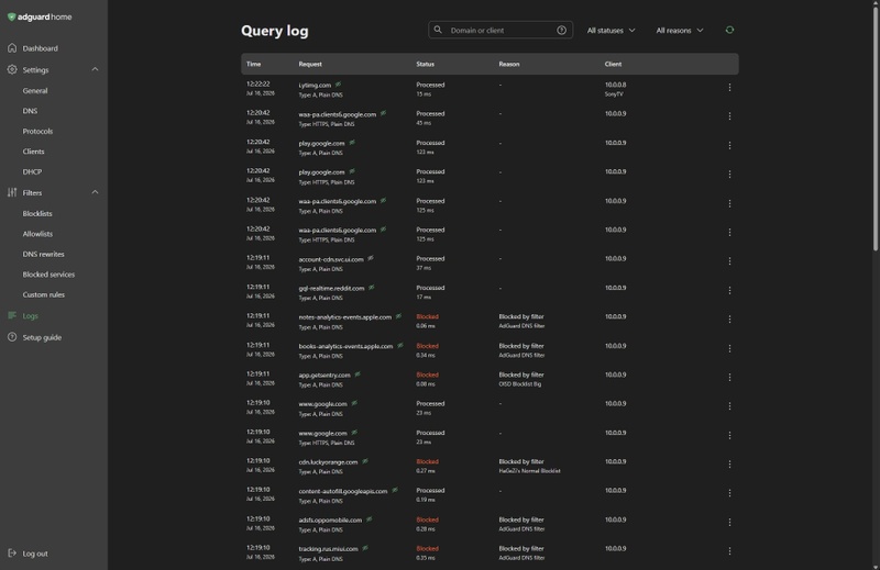

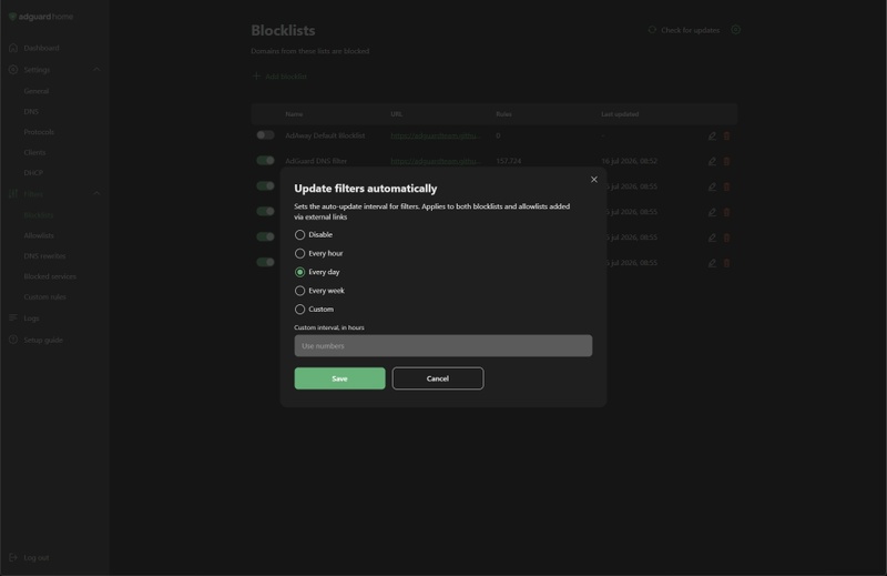

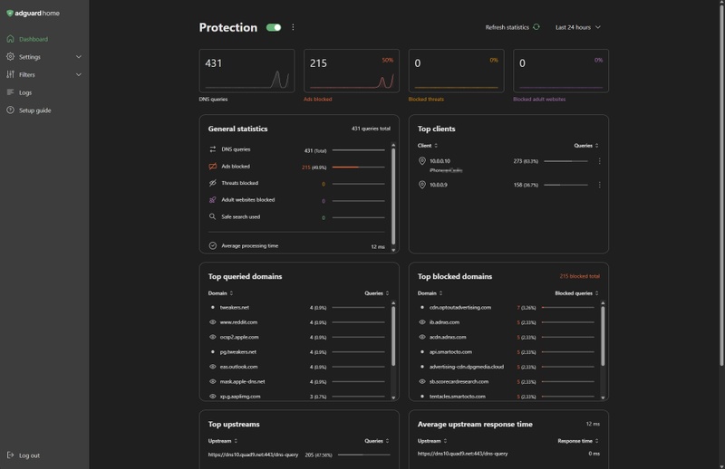

Hier op de Proxmox machine een testcontainer aangemaakt met AdGuard Home Edge channel installed.
De UI ziet er frisser uit, meer in de lijn van hun adblock browser plugin.
Benieuwd wanneer ze deze willen releasen in productie.
Indien gewenst kan ik wel wat screenshots nemen en hier sharen.
Paar screenshots genomen
In footer: Version v1.0.0-a.7+7729d8c5, staat nergens op genomen screenshots.
Afbeeldingslocatie: https://tweakers.net/i/CP9psRsee719gsINj-6-qUz7v9s=/800x/filters:strip_icc():strip_exif()/f/image/0yUQtyV1fDazsDglxDwsI1tN.jpg?f=fotoalbum_large
Afbeeldingslocatie: https://tweakers.net/i/-Z9C8qwrMr7PGaDGCyP_PttRXzk=/800x/filters:strip_icc():strip_exif()/f/image/2zRKm9CRoJCSfZrL9EPun3uL.jpg?f=fotoalbum_large
Afbeeldingslocatie: https://tweakers.net/i/wgXQXHMD-u6viOF6niP4uFgNDBw=/800x/filters:strip_icc():strip_exif()/f/image/GeKJQ0JSJmhinIb6yoISPbu0.jpg?f=fotoalbum_large
Afbeeldingslocatie: https://tweakers.net/i/G5NDnYgbAFDGGbe3-peape27-n4=/800x/filters:strip_icc():strip_exif()/f/image/uQIPPCLq2Mjw4R8QcimR51yE.jpg?f=fotoalbum_large
