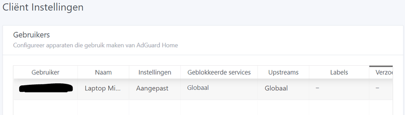

Jullie zeggen dat je kan instellen per device, maar als je je dns op de router naar agh stuurt zie je in agh config toch maar 1 toestel staan, de router?
Althans, zo is het bij mij.
  • lolgast
  • Laatst online: 16:41
lolgast
@cadsite Dan moet je de DNS servers in je DHCP scope aanpassen, zodat je devices zelf zich melden bij AdGuard :)

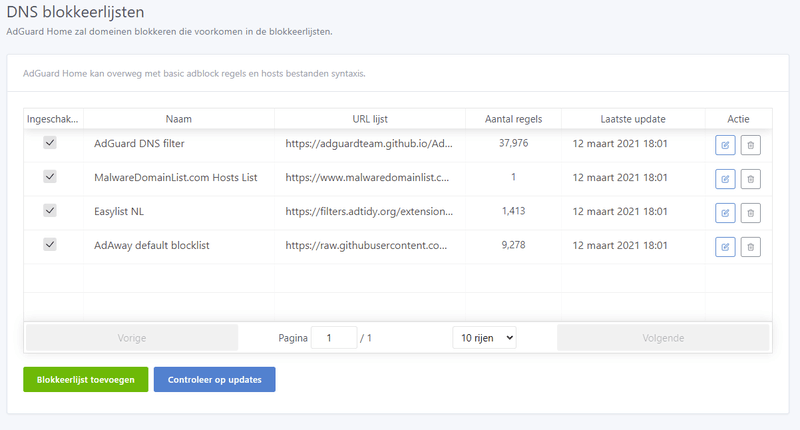

  • Hmmbob
  • Laatst online: 10:49
Afbeeldingslocatie: https://tweakers.net/i/2xy8cTA11q7w1QKl7WC1PAgC2T8=/800x/filters:strip_exif()/f/image/DZrJghV2vP3URzVxtKvsDDYr.png?f=fotoalbum_large
Ik gebruik deze

  • Hmmbob

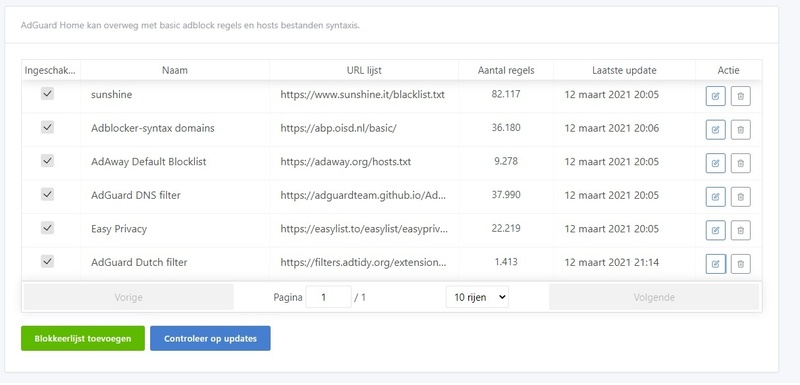

  • spiderxp
  • Laatst online: 25-10 18:20
Afbeeldingslocatie: https://tweakers.net/i/DzMKKCpUWYBY2pArbqUTW8MlVKw=/800x/filters:strip_icc():strip_exif()/f/image/8F6VHGd50PMYMGeahQIfmS0R.jpg?f=fotoalbum_large
nu mijn lijst

is dan https://hosts.oisd.nl/ dan niet de beste lijst? of toch te groot?

spiderxp schreef op zondag 14 maart 2021 @ 16:31:
oke top.
Een goeie vraag voor @sjhgvr
Ikzelf gebruik de bovenste (Adblocker syntax domains) met als reden dat daar het AdGuard icoontje bijstaat.
Heb geen idee of die gigantische host file betere optie is.
  • Domino
  • Registratie: Juli 1999
  • Laatst online: 16:55
Die gigantische lijst (hosts.oisd.nl) kan drastisch ingekort worden, en dat gebeurt op apb.oisd.nl.
Meer info hierover: https://github.com/Adguar...lists#-special-characters
Met andere woorden, die hosts lijst is zo groot omdat daar elk subdomain apart in opgenomen is.
Zoek in beide lijsten maar naar de string ‘ mktoresp’, dan snap je snel wat het verschil is.
[ Voor 14% gewijzigd door Domino op 14-03-2021 17:42 ]
  • sjhgvr
  • Laatst online: 11:54
TheCeet schreef op zondag 14 maart 2021 @ 17:30:
abp.oisd.nl is beter dan hosts.oisd.nl (mits je adblocker dat ondersteund, en ja Adguard Home doet dat).
Waarom? Voorbeeldje: Om bijvoorbeeld: addomain.com, www.addomain.com, ad1.addomain.com, ad2.addomain.com, ad3.addomain.com, ad4.addomain.com etc te blokkeren, moeten ál die te blokkeren (sub)domains voorkomen in de hosts-variant.

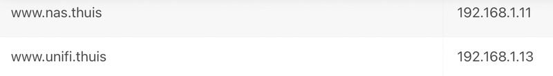

Wellicht dat iemand mij verder kan helpen. Heb een aantal rewrites erin gezet om local ip's te kunnen resolven.
Afbeeldingslocatie: https://tweakers.net/i/gpoDqHP2fwTZ_DZ3Y2LzEZlCMpw=/800x/filters:strip_exif()/f/image/ak8n2Sdj06XRVM1rSAEL6enF.png?f=fotoalbum_large
nas.thuis is mijn nas
unifi.thuis is mijn unifi controller
De bovenste pakt ie wel en de onderste pakt ie niet. Heeft iemand wellicht een idee?
  • Hmmbob
Gaat resolving goed? (Command prompt, "nslookup www.unify.thuis" zou het juiste ip moeten geven)
Kan zijn dat je unifiy moeilijk doet: dat je daar ook nog de hostname moet invullen oid.
  • mits112
  • Laatst online: 20-07 15:13
Na een nachtje slapen lijkt hij opeens wel lokaal te resolven, vreemd, maar wel fijn

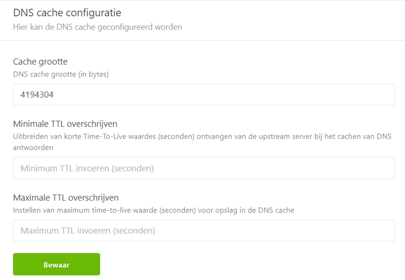

Hoe flush je de dns cache in AdGuard?
  • Kroonkurk
  • Registratie: December 2015
  • Laatst online: 11:18
DNS cache grootte op 0 zetten.
Soms kunnen dingen heel simpel zijn.

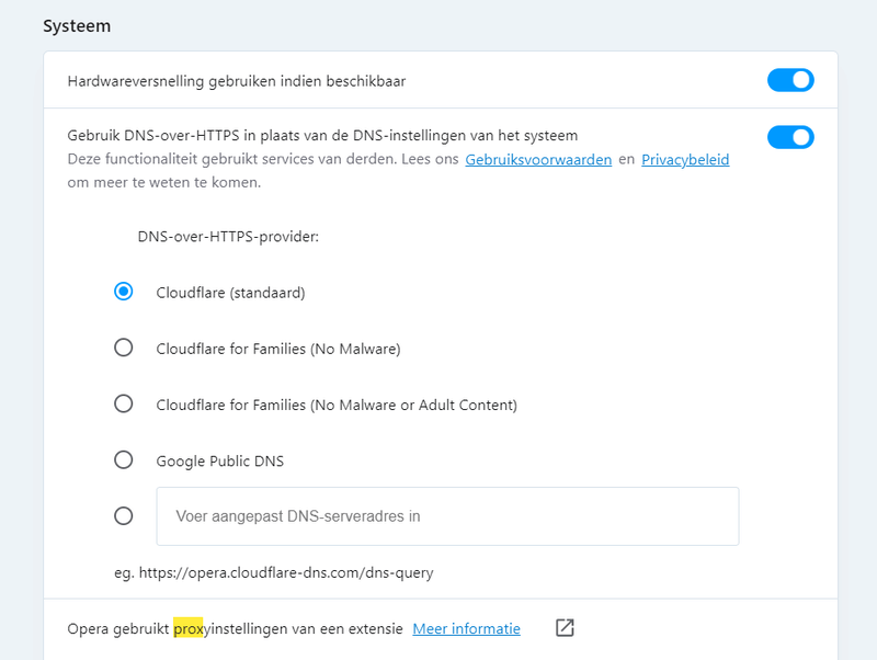

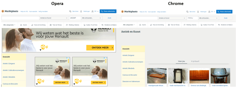

Ik heb sinds gisteren Adguard Home actief (als Home Assistant add-on); installeren was voor mijn doen best goed te doen, prima dus.
Maar....het resultaat viel tegen. Op diverse sites de Adblocker uitgezet en alle reclames waren gewoon te zien. Herstart, lease vernieuwd, IP-adres laptop als gebruiker toegevoegd, niets veranderde.
Totdat ik in een andere browser ging kijken, dat was andere koek. Opera doet het niet goed, maar Chrome wel.
Is dat een bekend verschil? Is er een manier om Opera dit wel goed te laten doen? We gebruiken hier bewust 2 browsers naast elkaar ivm linlogs op gelijke websites met verschillende accounts.
Afbeeldingslocatie: https://tweakers.net/i/q04RVG4S3QblKk8ox2pgpndKObE=/800x/filters:strip_exif()/f/image/OxpV0cBCd5pUs1ZOoORJC6BE.png?f=fotoalbum_large
En ja, ik ben op zoek geweest naar een andere auto, en nee, het is geen Renault geworden ;)
Andere vraag:
Is het nodig om de gebruikte apparaten handmatig toe te voegen aan dit scherm? Nu wel met 1 laptop gedaan, maar weet niet of dat handig/nodig is... Afbeeldingslocatie: https://tweakers.net/i/XunwvPwXWfWEZIabs2L29HmukuM=/800x/filters:strip_exif()/f/image/eIsaLp9MOIfPEsVczzVbgrKN.png?f=fotoalbum_large
Edit: gevonden! Er werd geforceerd DNS-over-HTTPS gedaan via Cloudflare (zie screenshot).
Dit nu uitgeschakeld en tadaa......werk ook daar perfect!
