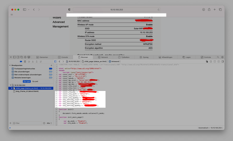

Ik heb een Goodwe GW5K-DT (3fase), en het SSID-wachtwoord van mijn thuisnetwerk is NIET zichtbaar, én ik kan van de Goodwe access point zowel het SSID als het wachtwoord wijzigen. Het admin/admin account is wel vast en niet te veranderen.
Ik zie ook een hele andere interface dan de schermafbeeldingen die ik in dit topic heb gezien. Dit is mijn interface:
De tekst "Cannot join the network, maybe caused by:
router doesn’t exist, or signal is too weak, or password is incorrect.
kan ik niet verklaren en ik weet niet wat het betekent.
Het probleem dat je wachtwoord van je thuisnetwerk open en bloot op straat ligt is dus hier niet het geval.
Hey @Pinobigbird , ik heb vandaag ook dezelfde omvormer geplaats, en ik heb dezelfde interface als die van u ... idd, ww is niet zichtbaar, maar de AP blijft toch actief bij mij
Ik heb Current version: V1.1.2.1
Alsoook steeds deze melding "router doesn’t exist, or signal is too weak, or password is incorrect." maar geen idee waarom, want alles is stabiel en werkt
Hoe zit het bij jou?

NoFate schreef op donderdag 25 mei 2023 @ 11:35:
Het SSID wordt wel iedere dag bij het opstarten weer teruggezet naar de originele waarde, zie ook de posts er na. Uiteindelijk heb ik het allemaal zo gelaten, dus gewoon die melding negeren. Alles was werkt naar behoren en ik ben er nog erg tevreden mee.

Via de woningbouwvereniging zijn hier in de buurt zonnepanelen aangelegd op een aantal woningen, met een GoodWe omvormer.
De SSID's starten altijd met Solar-WiFi gevolgd door het serienummer. Ik kan met een laptop door de buurt, connect met zo'n SSID, wachtwoord 12345678 (installateur heeft deze niet per locatie veranderd). Ga naar de webportal met 10.10.100.253 via de browser. Standaard login is overal admin/admin
Ik zie op de webportal onder andere de SSID van het WiFi thuisnetwerk, de encryptiemethode etc. Maar niet het wachtwoord... Daarvoor open je doodsimpel de bron van de pagina. Onversleuteld het WiFi wachtwoord van het thuisnetwerk. En ja, dat wachtwoord heb ik geverifieerd.
Lekker product!
Netjes gemeld bij de installateur, tijdelijke fix aangedragen. Wordt niet op gereageerd :'(
Afbeeldingslocatie: https://tweakers.net/i/WMolNaVieYeBFBCvpvLBzhjLYWc=/800x/filters:strip_exif()/f/image/aam9gvFQLY8La1l6dj8q2bD3.png?f=fotoalbum_large

Maar al je 12345678 veranderd, dan geraak je er toch niet op? Klopt wel dat installateurs het niet doen, maar het staat wel duidelijk tijdens de setup wizard dat goodwe idd niet verantwoordelijk is voor inbreuken.
Nuja, de optie moet er zijn om de AP te hiden...
Ik heb hier ook een soortgelijke hub van velux, als je die reboot, dan is die AP maar zichtbaar voor 2 min
  • Blaffeh
  • Laatst online: 03-11 10:41
NoFate schreef op maandag 5 juni 2023 @ 19:18:
Klopt helemaal, maar de installateur doet dat dus gewoon niet. Ook niet nadat ik ze heb ingelicht. Vind het nou ook niet echt mijn taak om bij m'n buren langs te gaan en dit te doen.
  • NoFate
  • Laatst online: 25-11 16:59
Blaffeh schreef op maandag 5 juni 2023 @ 19:20:
Klopt, mijn schoonouders hebben ze ook, heb het daar ook veranderd, installateur had het ook default gelaten

Vandaag de wifi-module van mijn GW-4k-DT geprobeerd te voorzien van nieuwe software.
Via de /iweb.html de lpb_web_ew_v1.0.14.bin gaan uploaden 'upgrade customized webpage', maar vervolgens is de module helemaal dood (geen AP of STA, alleen het blauwe lampje brandt nog).
Een W/L reload en W/L reset geven allebei een failure.
De hele omvormer uitzetten en na 1 minuut weer aan geeft ook geen oplossing.
Iemand een idee hoe ik de wifi-module weer aan de praat krijg?

nadat Goodwe support verder geen firmware update beschikbaar kon stellen voor de hyflying module, met de instructies in dit forum mijn GW5000D-NS succesvol geupdate
via de ip/iweb.html de interface bijgewerkt met lpb_web_ew_V1.0.14.bin
en daarna de module met LPB100_UPGARDE_HFV1.08_HSFV1.51_2MB_20171215-11.bin
nu is het mogelijk
default credentials aan te passen
de AP mode uit te zetten en alleen STA mode in te stellen
