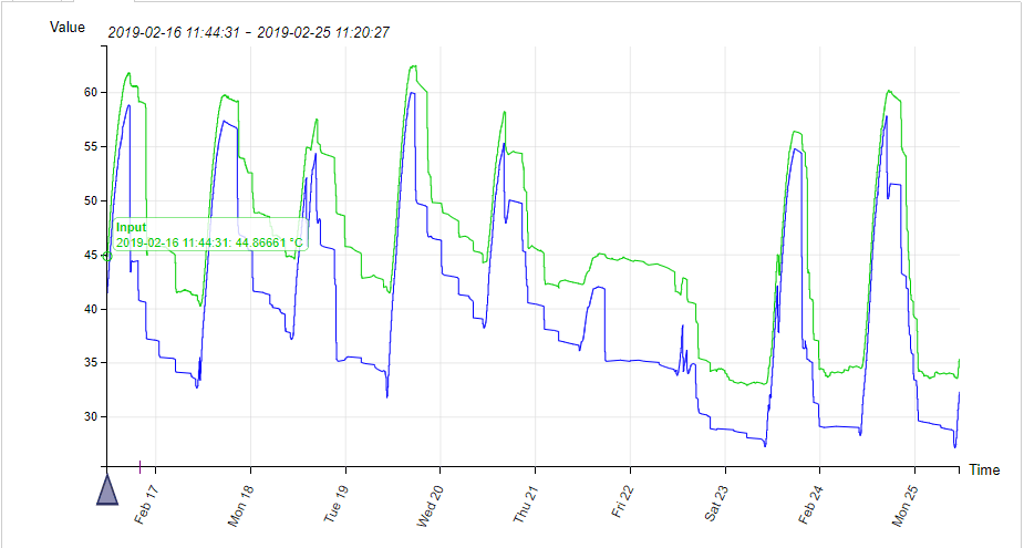

Hallo allemaal, heb 2x20 daxx pipes en zie in de nacht een temp van ruim 40 ℃ op het dak.
Er zit geen keerkkep in de retour en geen open/dicht in de aanvoer. In de nacht heb ik dus een termoloop en verlies giga warmte uit mijn vat naar het dak.
Hoe hebben jullie dit opgelost?
  • BenEco
Verwijderd schreef op zaterdag 23 februari 2019 @ 22:53:
Lus in de collector leiding maken kan thermosifonwerking voorkomen.
Afbeeldingslocatie: http://i63.tinypic.com/14cfx3p.jpg
2x L/L MHI 35ZS-W, L/W Panasonic 5 kW WC05H3E5, ZB Q-Solar 380L 10m2 & OEG 150L 3kW, 12600Wp Zuid, Gasloos sinds 2016, MG C GT, Waterluxe Duo 7, SigenStor 17kW+41kWh+11kW AC lader.
Dank voor je reactie. Mijn leiding werk is erg netjes nu dus ik denk dat ik toch voor de kleppen ga.
Heb overigens precies het zelfde probleem met het CV circuit. Warmte verlies naar boven, vloer in de badkamer goed warm en dus afkoeling van mijn vat.
Heb een oeg vat, 500ltr. 2 WW en hygiëne spiraal. Onderste WW de pipes en bovenste een biodom pellet ketel.
Wil mijn vat op 68 graden houden maar door het verlies springt de ketel elke 2 a 3 uur bij, zonde dus heb er nu een tijd schakeling met relais op gezet.
Laat hem nu, tot de oplossing is ingebouwd, alleen in de ochtend bijkomen. Met dit weer houd de solar het vat eenvoudig op 50-55℃.
Van gisteren avond 23:00 tot vanmorgen 09:00 afgekoeld naar 38℃.
Echt te veel verlies vind ik.
[ Voor 49% gewijzigd door Verwijderd op 24-02-2019 09:17 ]

Verwijderd schreef op zondag 24 februari 2019 @ 09:05:
Waarom? Een lus in je leiding is een onderhoudsvrije permanente oplossing. Een keerklep kan kapot en gaat dus ook kapot.
A'dam PVOutput
Bij voldoende delta T denk ik dat hij toch doortrekt. Ik ga het uitrekenen.
Blijf kleppen als beste optie zien tot nu toe.
Wat anders,wat is jou ervaring met afkoelen van je buffer in tijd/tempo als er geen warmte vraag is?
Ik heb het spul nu 10 dagen staan en met deze verliezen nog geen goede data
Vaak zit er een terugslag in de solar pomp. Je kunt het in ieder geval heel eenvoudig controleren of je warmte lekt, volg de leidingen en kijk wat de temperatuur is.
Ik heb er terugslag kleppen in zitten, gaan niet stel stuk, kunnen veel hebben.
Wat voor regelaar gebruik je? Waarschijnlijk verlies je temperatuur door de cv en niet door de laadspiraal van je heatpipes.
De standaard regelaar bij mijn set (Resol) stuurde de retourklep in de cv open op basis van Delta T (Temp vat bovenin - Retour temp CV), zonder daarbij rekening te houden of er daadwerkelijk warmtevraag is waarbij dus per saldo de klep altijd open staat als er geen warmtevraag is, kort maar krachtig is dat waardeloos, wat je moet doen is zorgen dat de klep alleen open gestuurd kan worden als de cv-pomp/ketel ook echt draait. Met de retour klep in de cv dicht gestuurd kan er geen thermische trek ontstaan.
[ Voor 3% gewijzigd door DjaRoel op 25-02-2019 09:58 ]

Ik heb een regelaar van Daxx, zit een resol utp kastje aan naar mijn router. De regelaar heeft veel opties en kost 1000 euro.
Ik denk hetzelfde naast het verlies naar de heat pipes als het avond is, is er veel verlies naar het CV circuit zonder dat er vraag is. De vloer in de badkamer is warm, CV verdeel stuk boven dit 65℃.
Ik ga er inderdaad gewoon kleppen op laten zetten. Pomp uit, klep dicht en een keerklep in de retour.
Al met al nu 2 weken van het gas af, warm water zat en bij tekort komt de pellet ketel in bedrijf, die zet het vat op 68℃ in 20 minuten. Heb daar door het warmte verlies wel een tijd geschakeld relais tussen gezet anders komt hij elke 2.5 uur in bedrijf.
Resumé, wat loopt jullie temp terug zonder dat er vraag is? Mijn oeg vat is A+ en ga er vanuit dat hij(als de kleppen we tussen zitten) geen 10 graden zakt in 2 uur....
DjaRoel schreef op maandag 25 februari 2019 @ 09:56:
jerh schreef op zondag 24 februari 2019 @ 22:22:
Geen terugslagklep, geen open-dicht klep. Ik vind het een ontwerp fout. Set kost 10k inclusief opbouw. Dan moet ik geen verlies hebben op deze manier. Toch?

Trendje van de afgelopen dagen, al zijn de verliezen niet echt duidelijk zichtbaar.
Trend Zonneboiler
Ik gebruik in grote lijnen het onderstaande schema, ik weet niet of dat ook het schema is wat jij gebruikt? Ik zie je setup in de topicstart niet staan. Als je bij het onderstaande schema met een relay/relais zorg draagt dat de omschakelklep in de retour van de cv alleen open kan lopen als de pomp van de ketel bekrachtigd is kan er geen thermische trek ontstaan. Bij mij staat de boiler op de begane grond en had ik toen ik de standaard regelaar als proef had gebruikt ook heel veel last van thermische trek alle afgaande leidingen gaan immer omhoog, en er zaten nog niet overal thermostaatkranen wat inmiddels wel het geval ik.
Schema Zonneboiler
Edit: Mijn verlies is bij een vat van 60 graden, en zal meer richting de 1 graad per twee uur als drie uur zijn denk ik. Mijn delta T ruimte vat is op dat moment < 35 graden.

Gister overigens prachtig weer, met een goede opwek van bijna 15 kWh.
Beide buffers op 40 graden, en de eerste koude plonzen water uit de radiatoren werden smiddags geheel opgevangen door de buffers. Daarna deels ondersteuning van SWW en snachts met toch wel nachtvorst in het noorden van het land sprong de cv ketel snachts toch nog even aan om het huis op 18 graden te houden, hierbij werd ook gelijk het laatste beetje uit de buffers getrokken.
Vandaag wordt schijnbaar ook weer een mooie dag.
Toevallig een keer tegengekomen, in dit soort spul is het in DLD echt veel goedkoper.
Vandaag gaat het hier voor het eerst over de 60 graden in het 800 liter vat. Ongekend voor februari. Mijn stookhok warmt nu ook leuk op, kan er ook was drogen. Nog meer gratis energie :)

@jerh 60 graden op 800L is inderdaad ongekend, ik zie nu dat je die 800L exclusief voor SWW gebruikt., dat scheelt natuurlijk dat de collectoren er elke dag weer een schepje boven op kunnen doen.
Wij trekken de buffer d.m.v. CV ondersteuning elke dag leeg dus wordt ie als het waren weer gereset, en kan die weer koud beginnen.
Ik merk overigens wel duidelijk dat de collector op het westen toch wel een paar belangrijke uurtjes mist in het laagseizoen. Op zuid zou die toch net wat extra uurtjes mee pakken, helaas is de situatie niet anders en is er daarom ook over gedimensioneerd.

Zo'n goede visualisatie van de besparing op gas dankzij de zonneboiler heb ik nog niet eerder gehad bij ons huis. Afgelopen anderhalf week heeft de zon aardig zijn steentje bij gedragen.
De kosten voor het gas heb ik redelijk strak ingesteld op energiemanager online. In de winter zit ik altijd wat kuubs per dag boven de target, en dat wordt in de zomer dankzij de zonneboiler en met de teruggave van de bonus altijd weer ruim gecompenseerd. Maar je ziet nu goed dat gemeten naar graaddagen dat het verbruik van gas in één keer een stuk minder is geworden sinds de zon meer heeft geschenen.
Het verbruik zakte van 0,5-0,6 m³/K.dag dankzij de zonneboiler naar onder de 0,4 m³/K.dag
Dit komt ook wel aardig over één met de gemiddeld opwekking van die dagen dat rond de 10 a 15 kWh.
Afbeeldingslocatie: https://i.ibb.co/dtqttbp/Knipsel.png
