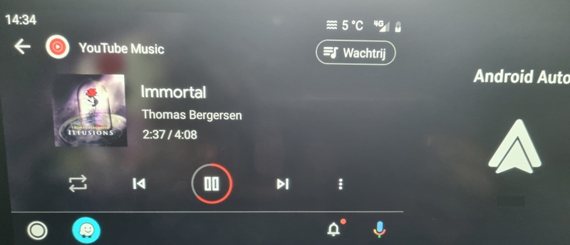

Hoe kan ik Android Auto full screen krijgen? Bij mij blijft altijd Aindroid Auto met het logo (en naam) staan.
De OS van mijn telefoon heeft versie 12 en is helemaal bijgewerkt.
Afbeeldingslocatie: https://tweakers.net/i/KRdbRucDGOD4Z-WHdiOl3BIsW-o=/800x/filters:strip_icc():strip_exif()/f/image/GnuURyJ1RUGBzEjeAFmzJgcY.jpg?f=fotoalbum_large
  • nessio
  • Laatst online: 15:34
zie eerder posts : schijnt niet te kunnen
2-1 kap, 200m2, SUZ-SWM60VA+ Open Source ME+wtw
  • pmiddeld
  • Registratie: Januari 2017
  • Laatst online: 11:54
@piwakawaka Dat Android Auto logo kan je wel vervangen door bijvoorbeeld batterijstatus. Kun je instellen op het home screen.
Hyundai Ioniq Comfort 2017 --> Kona 64 kWh 2020
  • Dutchess_Nicole
  • Laatst online: 29-09 08:28
piwakawaka schreef op zondag 16 januari 2022 @ 15:24:
Niet. Dat is momenteel iig niet mogelijk. Wel schijn je te kunnen kiezen wat je in het andere vak wilt hebben.
Om dat uit te vinden kun je het beste even zoeken in dit topic; het is namelijk al een paar keer langsgekomen.
Kia E-Niro 2019 Executiveline. OTGW/HA Enthousiasteling.
  • Lenny1986
  • Laatst online: 09-09 15:33
Dat is (momenteel) niet mogelijk. Google heeft de mogelijkheid pak-m-beet een jaar geleden beschikbaar gesteld om Android Auto op verschillende beeldverhoudingen te kunnen draaien.
De actie ligt bij Hyundai om die optie te "activeren", bij een update vh navigatie systeem, dunkt me :)
Zoals eerder gezegd kan je dat android logo wel wisselen voor andere schermpjes zoals je met splitscreen al gewend bent. Uit mijn hoofd via schermprojectie-->Android Auto-->gesplitst scherm aanvinken

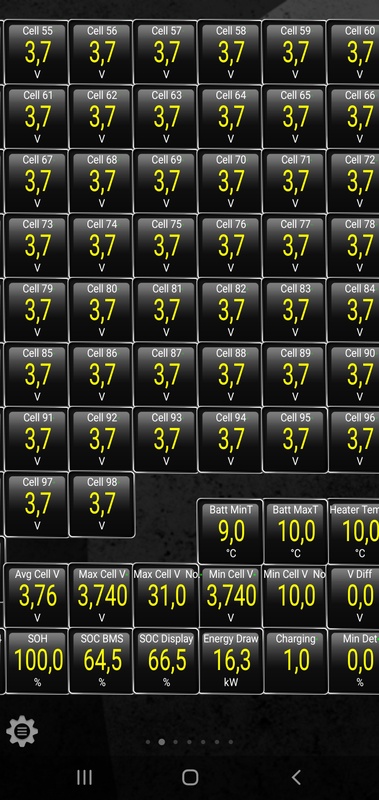

Iemand hier die een obd connector aan zijn kona ev gehangen heeft? Hoe zien jullie voltages en soh eruit?kan niet nauwkeuriger dan 0.02v aflezen, maar de cellen lijken echt spot on gecalibreerd te zijn (niet op avg voltage letten, die loopt een beetje achter)
Afbeeldingslocatie: https://tweakers.net/i/b1XIzReaNMIWE8Bd5t3rUXgiSeI=/x800/filters:strip_icc():strip_exif()/f/image/ICD4XulhKgh2mfruFdxTXNpT.jpg?f=fotoalbum_large
  • Pandarrama
  • Laatst online: 18-07-2025
Ik.
Maar welke app gebruik je daar voor? Dan kan ik voor je kijken.
  • pmiddeld
Dat is een screenshot van de Torque app. Volgens mij niet voor iOS beschikbaar. Kost wel wat handigheid om die werkend te krijgen met de Kona.
@Verwijderd Je kunt het voltage van de individuele cellen ook op 2 cijfers achter de komma op het display krijgen. Kijk in de instellingen van elk vierkantje.

  • Vipertje
  • Laatst online: 10:59
Lenny1986 schreef op dinsdag 18 januari 2022 @ 22:06:
Jammere is dat voor de update naar de nieuwe UI Android Auto wel fullscreen was in mijn 2020 model met het grotere scherm. 8)7

  • grimlock
  • Laatst online: 06-07 10:10
Tot voor kort had ik het voor elkaar dat links mijn AppleCarPlay had staan en rechts het gesplitste scherm om de status van mijn batterij aan te geven. Ik heb de laatste nieuwe update erop gezet en kan deze feature niet meer aan de praat krijgen. Weet iemand of dit nog beschikbaar is en zo ja hoe kan ik die aanzetten???
