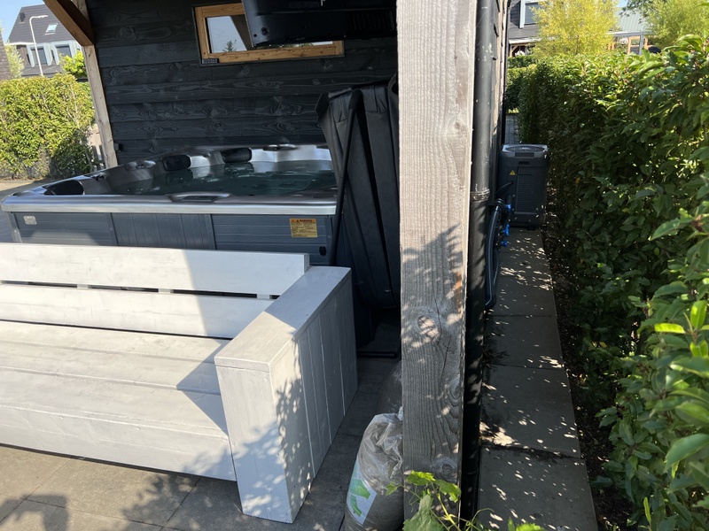

Ik heb bwt 6kw pool inverter met cop van 9,5 en circa 1000liter jacuzzi.
Ik verwarm er nu een half jaar lang mee.
Hij is aan gesloten via sonoff sensor/schakelaar aan mijn HomeKit. Ik stuur hem dus aan via m’n iPhone met automations
Even wat tempdata:
Opwarmen bij 20 graden circa 6 graden per uur
Bij 10 graden 4
Bij 5 graden 3
Bij 0 graden 2
Bij -2 graden 1,5 per uur.
(Circawaarden)
Gaat dus prima!
Direct aangesloten via de bypass. Warmtepomp slaat aan als er stroming is.
Het verbruik is overigens minimaal. Maximaal 1000watt. Dus in het meest gunstige geval warm je de jacuzzi op van kraanwater tot 40 graden in 4 uur met nog geen 4kWh.

@bullus01 De energie die nodig is om het water te warmen haalt de warmtepomp uit de lucht. Dat is geen zwarte magie ofzo.
Dus wat hij in het water steekt dat haalt hij uit de lucht. En jij moet die lucht dan warm houden met je centrale verwarming.
Is volgens mij dus helemaal niet zo efficiënt. Je zet de buitenunit dus beter gewoon buiten :-)
Of je warmt het bad rechtstreeks met een warmtewisselaar op je centrale verwarming.
De verdamper van de buitenunit vriest in de winter wel wat aan, maar de warmtepomp ontdooit die regelmatig want als hij vastgevroren is kan er geen lucht meer door en dan werkt het niet meer.
@mazzoop80 Dat is wat ik heb gedaan, een oude afgedankte spa gaan ophalen bij iemand waar hij dringend weg moest.
Had wel wat vorstschade maar ondertussen is hij helemaal hersteld. Mijn hele verhaal kan je trouwens hier lezen: https://blog.jbip.be/blog/jacuzzi/ (als je dat nog niet zou gedaan hebben want ik heb hier al wel wat reclame gemaakt :) )
Waar ik heb op gelet is dat hij niet geisoleerd was met PU schuim. Als de kuip aan de onderkant is volgespoten met PU schuim kan je moeilijk herstellingen uitvoeren of kijken waar er eventueel een lek zou zijn.
Ik heb de ruimte onder de spa achteraf helemaal geisoleerd met XPS platen.
Als je dus wat handig bent of graag bijleert (en je hebt tijd) moet je niet bang zijn. De meeste onderdelen zijn courant te verkrijgen.
Grtn
Yves

Hier een update aangaande onze jacuzzi. Het heeft even geduurd, vanwege levering en overleg met de dealer, maar vandaag is de warmtepomp geïnstalleerd door de leverancier van de jacuzzi, Jozon uit Schijndel. Het is een Fairland IXR26 geworden. Hij staat nu anderhalf uur te draaien op 100% om de temperatuur van 25 graden weer omhoog te brengen naar 38 graden. momenteel is de temperatuur 28-29 graden en is er 2,5 kwh verbruikt. Hij lijkt sneller te werken dan het standaard verwarmingselement van 5,5 Kw.
Ik heb er vertrouwen in, dat dit een goede investering gaat zijn.

Nog even een update: inmiddels hebben we de tijd dat de circulatiepomp draait verlaagd van 24 uur naar 12 uur (9 tot 21 uur). Wellicht kan het nog korter, maar nu ook ff kijken of het water schoon blijft. Dat maakt meteen ook dat de warmtepomp alleen overdag aanslaat en dus ook zoveel als mogelijk gebruik maakt van de zonne-energie. Energieverbruik zit nu rond de 5-6 KW per dag, waar het voorheen met verwarmingselement tussen 10-15 lag.
Wat daarbij opvalt is dat na een koude nacht (lichte vorst) zonder flow en dus verwarming de warmtepomp aangeeft een temp van 4 graden aan de inlaat te detecteren, de jacuzzi netjes 38 graden aangeeft. Dat maakt dat de jacuzzi beter is geïsoleerd dan ik dacht. Blijft de gehele nacht dus op temp.
Inmiddels ook de leidingen geïsoleerd. Eens kijken wat dat oplevert, aangezien de warmtepomp dus aanslaat op de temp in deze leidingen. Helemaal ideaal zou zijn wanneer hij gekoppeld is aan de tempsensor in het bad. Dan zal hij waarschijnlijk ook minder vaak aanslaan, wat ook weer besparing oplevert. Maar goed wellicht werkt isoleren van de leiding al goed genoeg.
Afbeeldingslocatie: https://tweakers.net/i/N9r4zFggm-BXG3au9yJ54n-yPwY=/x800/filters:strip_icc():strip_exif()/f/image/oQYJuxmAtfiOP9HcOkEibYNK.jpg?f=fotoalbum_large

Bij het aansluiten van de Weau 7,6kW warmtepomp heb ik gelijk de circulatiepomp vervangen. Op de WP staat namelijk dat de pomp die je hierop aansluit max 250w wat, en ik had een LX JA50, welke 400w is. Vervangen met de LX WTC 50M die 250w zou moeten zijn. Ik meet de WP en circulatiepomp en als die draait verbruikt die constant 175 watt (geen 250 watt dus), is lekker stil en echt voldoende flow.
  • padoempats
  • Laatst online: 28-11 19:14
samcouvreur schreef op dinsdag 31 mei 2022 @ 09:01:
Hoi,
Ik heb deze inderdaad gekocht en ben er zeer tevreden over. Mijn jacuzzi is een oud type, de circulatiepomp dien ik momenteel nog manueel in te schakelen. Dan zet ik manueel (via app) mijn warmtepomp aan. Ik heb ook nog een 2e circuit op het dak van mijn tuinhuis waar het water vervolgens door solar matten loopt. Hierdoor kan ik de circulatiepomp niet aansluiten op de warmtepomp (op die manier, als je de pomp aanschakelt gaan beide werken).
Ik zal ook nog iets uitwerken om het verder te automatiseren maar ik ben er nog niet helemaal uit :-)
Verder heel tevreden over de pomp dus!
Heb je inmiddels meer met de W'eau WP gedaan? Gisteren aangesloten en heb de circulatiepomp direct aangesloten op de WP zodat de WP deze kan starten, maar heb er ook een sonoff tussen zitten zodat ik deze naast de WP ook zelf kan starten (puur circulatie/hygiene). Tevens ook de ozonator van de Balboa controller gehaald en ook deze kan ik met sonoff/domotica aansturen. Naast verwarmen/wp aansturing wil ik 2x per dag ong een uur circulatie + ozonator draaien. De balboa controller is nu nog maar een dom ding en gebruik dit alleen nog maar om de jets aan te zetten.
Jacuzzi is 1500L en vers gevuld met 300l uit de warmtepompboiler 50 graden)en de overige 1200l van 18 graden leidingwater. Daarna duurde het 6 uur om de 26 graden op dat moment naar 38 graden op te warmen en 8 kWh. Theoretisch zou er 21 kWh voor nodig zijn, en met 8kWh in zou dat dus COP van 2,6 zijn? Klinkt weinig want het was echt een hele warme dag.
Toch heb ik wat dingen met de WP:
- Erg last van 'pendelen'. De WP gaat automatisch aan als de Temp-IN 1 graad lager is dan ingesteld. Maar als de circulatiepomp niet loopt, dan gebeurt dit natuurlijk vrij snel (10 minuten). De pomp gaat aan en vrij snel daarna gaat de wp aan. Omdat de temp in 10m in jacuzzi nauwelijks gedaald is, stopt de wp weer met lopen omdat de temp in orde is. Hij draait dan steeds maar 2 minuten elke 10-15 minuten. Ik heb geen idee hoe dit op te lossen, behalve om hem echt uit te zetten middels timer, app of handmatig. Wat je wil is dat die werkt zoals een echte jacuzzi verwarmer, de circulatiepomp elk half uur of uur even laat lopen en als de temp dan pas lager is de setpoint, dat die dan gaat verwarmen, wat bij mij betekende dat die elke 3 uur eventjes aansloeg om 0,5 graden op te werken.
- De eerste lange run met de WP ging heel goed, was die vrij stil en liep feilloos. Echter, als die nu aangaat loopt de fan aan. Ontzettend irritant. Geen idee wat ik kan doen, beetje bewegen, tikken erop etc, maakt allemaal niet uit. Als de wp uitschakelt klapt de fan direct stil omdat die ergens aanloopt. Lijkt mij niet goed, Tips over aanlopende fans?
- Ik wil hem graag met domotica kunnen schakelen, zodat ik bovenstaande zelf kan bepalen. Dus snachts helemaal niks, overdag opwarmen tot in avond op temp houden.
Ik wil de temp kunnen uitlezen, instellen en hem kunnen aanzetten. Er zit een Tuya controller in, en het is mij nog niet gelukt. Met een tuya github tooltje zou ik een key moeten kunnen uitlezen. Na veel pogingen lukte dat zelf (om na koppelen key en id op te halen). Echter, als ik hem met tuya-cli koppel, dan ontvang ik mooi de key, maar de wp zelf connect niet met wifi. Connect ik met de w'eau app zelf, blijft die wel netjes op wifi. Iemand dit goed gelukt en de pomp zowel kunnen uitlezen als aansturen via domoticz/cli ?
Toch even wat foto's voor het resultaat:

Het is mij gelukt om de W'eau warmtepomp met tuya-cli uit te lezen en in te stellen! Echt een gedoe, maargoed, de truc voor mij was uiteindelijk om hem niet met de weau-app te koppelen maar met de Tuyi Cloud app zodat het weer lukt het device met de Tuyi IoT API omgeving te koppelen. Vervolgens weer de key ophalen en daarna is het mogelijk om volledig lokaal de WP met api's te praten.
Ben er inmiddels als een Domoticz plugin voor aan het maken, zodat ik hem meer native kan aanspreken. Wordt vervolgd...
  • padoempats
Domoticz plugin is klaar voor de W'eau heatpump. Voor de geïnteresseerden hier te vinden. Hiermee is het gelukt om de thermostaatfunctie eigenlijk zelf te maken in domotica script waardoor ik hem precies zo kan laten verwarmen wanneer en hoe ik dat wil (dus bijv niet in de nacht). De WP is namelijk echt gemaakt voor een zwembad met continue circulatie waardoor de temp altijd correct is. Met Jacuzzi heb ik de circulatiepomp niet 24/7 draaien waardoor de gemeten temp in de wp snel afneemt en hij dus als het ware als een dolle gaat pendelen. Dat is opgelost.
Tot dusver gedaald van 12,5 kWh per dag naar 3,0 kWh per dag, al zijn het nu warme dagen
