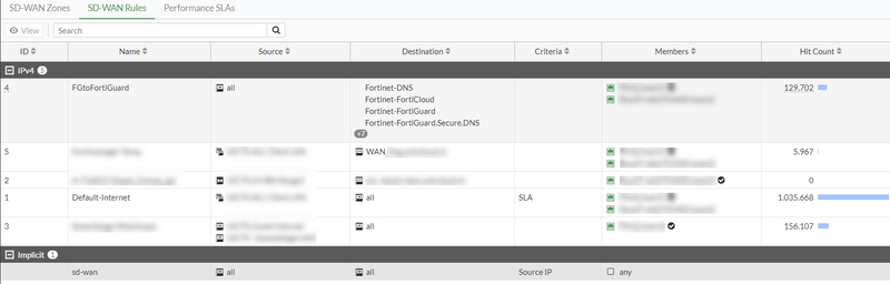

Die regels kan wel in SD WAN? Alleen wel even op de goede plek zoeken :) Even wat blurred out, maar je snapt vast het idee :)
Afbeeldingslocatie: https://tweakers.net/i/miiJB_ji39K-EHG_1L5WOACDL6s=/800x/filters:strip_exif()/f/image/4XXfY60MHsnp2B7czhkdCCIx.png?f=fotoalbum_large
Gelijk op kantoor getest. De regel die er was, gelaten voor wat het was en mijn eigen IP er boven gezet. Wisselde tussen providers. Leek leuk, tot ik op een portal na een pageview opnieuw moest inloggen, want sessie verlopen. En een refresh weer, en weer, en....
Ging mij er om dat bijvoorbeeld vlan 10 via wan1 gaat en wan2 als backup en vlan 20 andersom. Dat kon ik niet zo heel goed vinden.

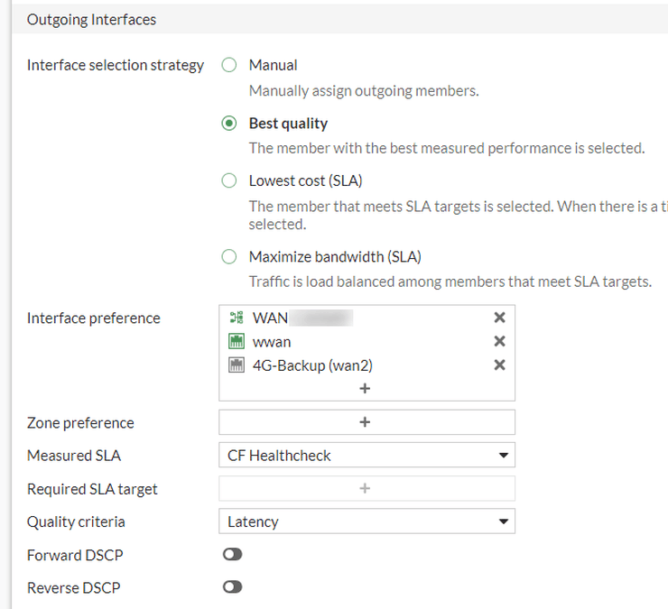

Klinkt alsof je een interface selection criteria niet goed hebt gezet, of beide lijnen in je performance SLA even goed zijn. Probeer het eens met manual :)
Dit is een inrichting die wij standaard doen, bedrijfsvoering primair over een low latency fiber, en gasten primair over een VDSL lijntje ofzo. Mocht één van de twee uitvallen, dan gaat alles wel over de ander.
Afbeeldingslocatie: https://tweakers.net/i/xknrQSDDS-_fQiZUX_T8M3KYEoA=/full-fit-in/4000x4000/filters:no_upscale():fill(white):strip_exif()/f/image/WCaAIiblzR91nfxmycmc8Mx7.png?f=user_large
Interface preference is dus van top naar bottom.

Ik had 'm op de onderste optie staan en de SD-WAN zone opgegeven. Met beide lijnen van glas levert dat idd een mooie round-robin verbinding op. :P
De regel die onze netwerkpartij had gemaakt was 'Manual'. Die kan ik ook pakken natuurlijk, maar was bang dat de interface selectie alfabetisch zou zijn. Dat had ik niet geprobeerd en zal ik morgen testen. Maar pas nadat ik telefonie op een ander vlan heb gegooid.

Ik zou dan in ieder geval een optie met Best Quality opgeven als ik jou was. Zorg wel dat je SLA's dan behoorlijk ruim staan :) Manual gaat alleen overschakelen als je interface down gaat, best quality als je SLA wordt overschreden voor x tijd (hoe je dit zelf instelt) dus als je een transport vlan gebruikt voor je internet feed dan schakelt ie in ieder geval over.

Ik heb weer een raar geval met onze VPN verbindingen naar de verschillende locaties door het land heen. Die locaties hebben 1 internet verbinding, ons HQ heeft er 2. Hiermee is 1 kant van de variabele iig uitgesloten.
We maken gebruik van SD-WAN en de locaties maken 2 tunnels naar HQ, per internetlijn een tunnel. Via prioritering gaan we over de ene of de andere lijn, nooit tegelijk en voor alle locaties is het dan hetzelfde.
Nu is het probleem dat als we via lijn2 gaat naar de locaties, verbindingen zoals VNC nog wel eens droppen. Gaan we via lijn1, dan is er niks aan de hand. Eerst hadden we een afwijkende MTU op de verschillende lijnen waardoor dit rare gedrag gebeurde, maar als ik nu naar een willekeurig internetadres ping met aangepaste MTU waardes, krijg ik via beide lijnen op hetzelfde moment 'packet too large, need fragmentation' (oid), dus daar zou geen verschil in moeten zitten.
Echter, er is toch nog iets geks met de MTU van de tweede lijn. Als ik namelijk naar een locatie ping via lijn1, dan kan ik dat tot een packet size van 1410 doen, gebruik ik 1411 dan krijg ik weer de packet size too large. Prima, gezien allerlei overhead e.d. geen probleem.
Probeer ik nu hetzelfde via lijn2, dan krijg ik bij een size van 1411 'packet too large', maar gebruik ik een lagere waarde dan krijg ik geen response. Pas als ik bij 1394 kom, reageert het weer. Er is een ruimte dus van 16 bytes waar we geen antwoord krijgen en de verbinding wordt verloren.
Ga ik op de Fortigate op locatie sniffen naar ICMP verkeer, dan zie ik juist wel het verkeer aankomen én een reply dat de tunnel in gaat. Maar die hele reply zie ik niet de tunnel uit komen op HQ. Ergens raakt het kwijt en ik heb geen idee waar. Mijn vermoeden is op de Cisco router die de PPPoE verbinding maakt voor lijn2.
Iemand enig idee waarom ik wel kan sturen met een hogere packet size, maar geen reactie terug krijg? Kan dit te maken hebben met TCP-MSS dat is ingesteld bij lijn2? Wat er bij lijn1 is geconfigureerd weten we niet, daar hebben we geen enkel inzicht.
